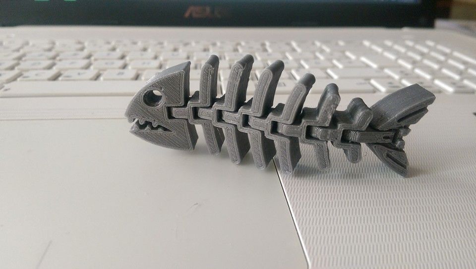

  3. Bonjour à tous, suite à un reportage sur Dagoma sur France 2 il y a quelques semaines, j'ai décidé de sauter le pas et commander une Dagoma Discovery 200 en kit. Après quelques heures de montages et quelques petits soucis de démarrage rapidement oubliés grâce à de nombreuses réponses trouvées sur ce forum et surtout grâce à l'excellent service client de Dagoma, je suis bluffé par le résultat que l'on peut obtenir. Super content, je n'ai plus qu'à commander plein de couleurs différentes de fil maintenant et modéliser quelques trucs "maison", pour le moment voici le poisson articulé (STL trouvé sur thingiverse) que j'ai imprimé hier Laulau.
