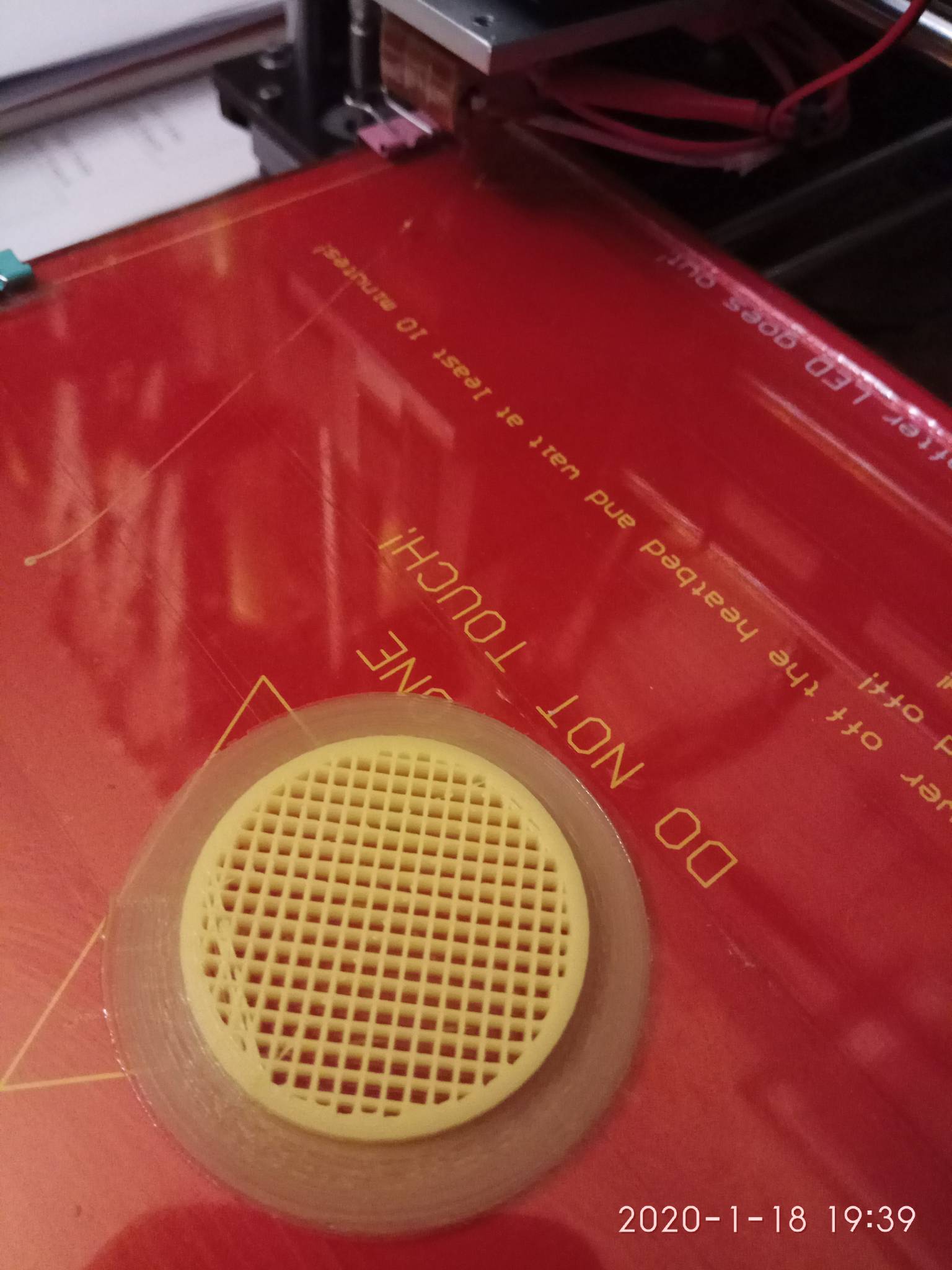

  5. Oui, et avec la maj du TFT 24, on accède aux paramètres directement avec l'écran (courant drivers, pas, accélération etc). Dommage je n'ai que le TFT24, si j'avais su, j'aurais acheté le 3.5". Je viens d'installer la version bugfix-2.0.x téléchargé hier sur GITHUB. Il y a une gestion différente de la jupe autour des objets. J'ai quand même eu un problème d'impression qui démarrait dès la température plateau atteinte sans attendre celle de l'extrudeur, problème corrigé en changeant de version de Firmware de l'écran TFT. Je ne sais pas si la correction parue à l'instant est en rapport avec ce problème. https://github.com/MarlinFirmware/Marlin/commit/1475fd312a1572e1d43978f669bce02a72f63dab

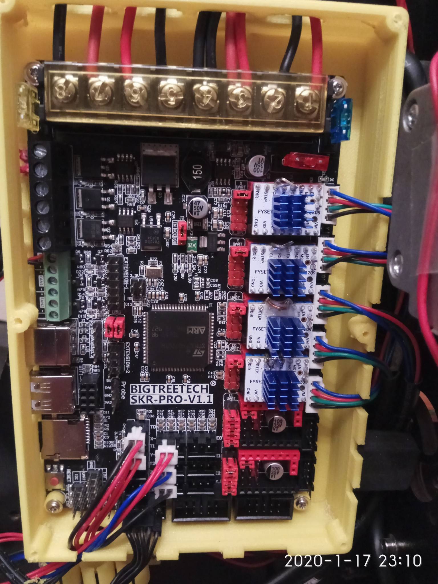

  6. Bonsoir Mimill, J'espère que tu as raison. C'est le fait que l'on trouve dans le Marlin 2.0.x des exemples de config pour la BTT02 ou la SKR mini mais pas pour la SKR PRO. Quand on jette un œil ici: https://github.com/bigtreetech/BIGTREETECH-SKR-PRO-V1.1/tree/master/firmware , on ne voit qu'une seule mise à jour mineure en 4 mois. Bon, pour le moment la compilation de la version originale MARLIN 2.0.x bugfix se passe très bien et franchement ma SKR PRO ver 1.1 fonctionne super bien et les drivers 2209 ont largement estompé le bruit des moteurs. Bon la version 3.0 des 2209 avec les pins inversés c'était quand même farce.(voir mon post page 7). A+

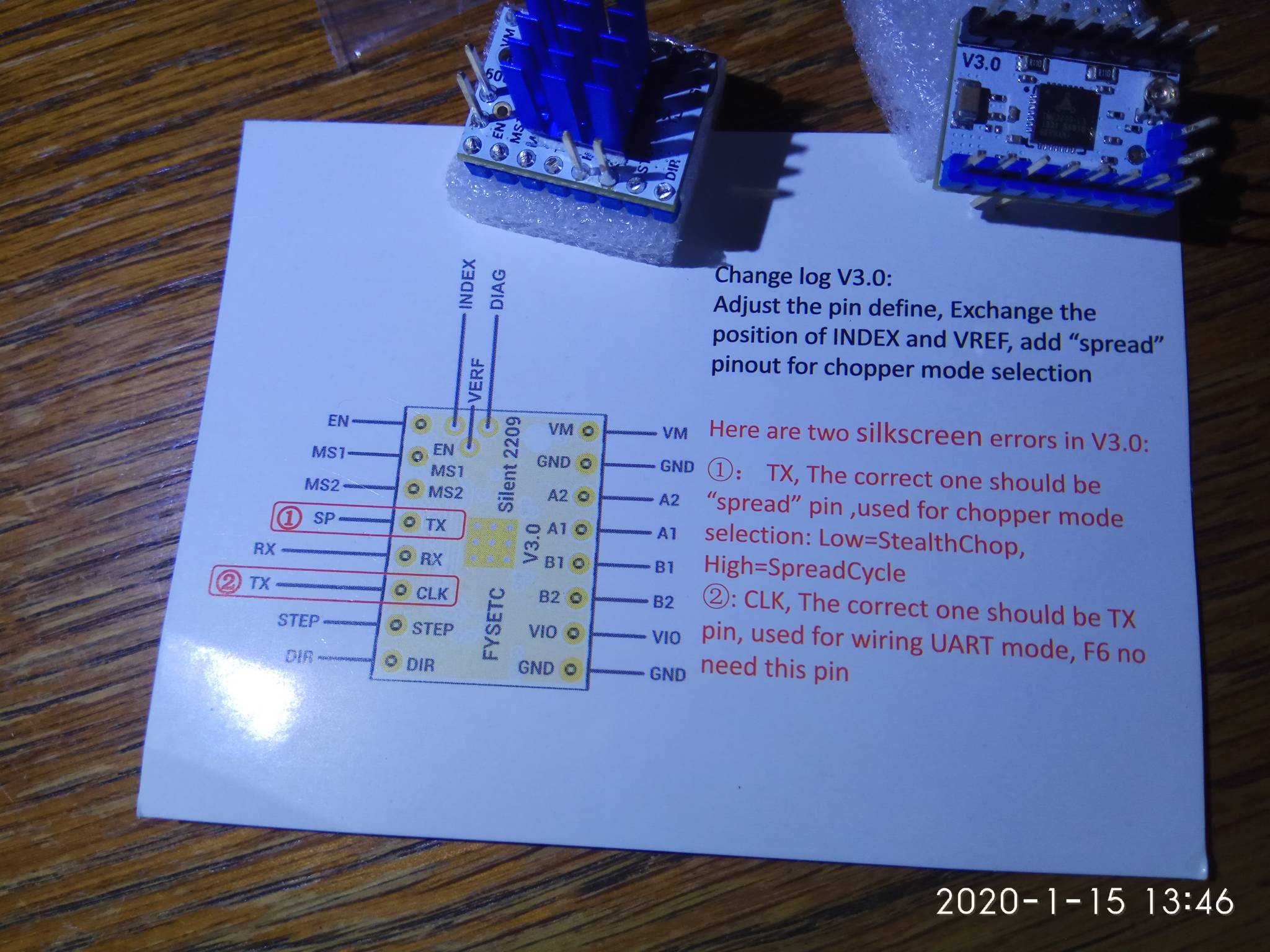

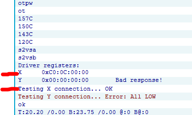

  10. Les problèmes pour les TMC2209 FYSETC version 3.0 ont été réglés en inversant les pins marqués 1 et 2 sur la photo envoyée mercredi dernier.Je n'ai pas eu le temps de creuser le firmware Marlin 2.0.x car j'avais besoin de l'imprimante rapidement. J'ai donc choisi de charcuter mécaniquement les 2209 v3.0 pour adapter la position des pins. Par rapport à mon ancienne carte arduino mega 2560 + ramps 1.4 et stepper 4988, j'ai une impression plus régulière, le confort de l'écran couleur TFT24 tactile (un peu petit) mais très pratique et surtout des moteurs qui tournent tout en douceur et un silence absolu par rapport aux 4988! Sur les photos, on peu voir le "charcutage" des 2209 FYSETC v3.0 pour avoir le pilotage UART.
  11. Solution trouvée pour le X avec un bricolage mécanique sur les pins. Je vais chercher la modif à faire sur le Soft Marlin pour éviter la solution mécanique disgracieuse...
  12. Ils mettent d'ailleurs une petite carte avec, histoire de dire que tu tu t'es fait...
  13. Le réponse se résume là: https://forum.fysetc.com/d/199-tmc2209-v3-0-uart/3 La version FYSETC3.0 ne fonctionne pas en UART sur une SKR PRO. J'ai commandé la version 2.0 https://fr.banggood.com/5pcs-TMC2209-V2_0-Stepper-Motor-Driver-Super-Silent-Stepsticks-Mute-Driver-Board-256-Microsteps-For-Sidewinder-3D-Printer-p-1585178.html?cur_warehouse=UK Et ils m'ont livré la version 3.0 qui ne peut pas fonctionner en UART sur une SKR PRO. Malgé 10 mails, ils ne répondent même pas. Les pins ont été déplacés sur la version 3.0 pour les rendre seulement compatibles avec les cartes mères FYSETC, leur marque.
