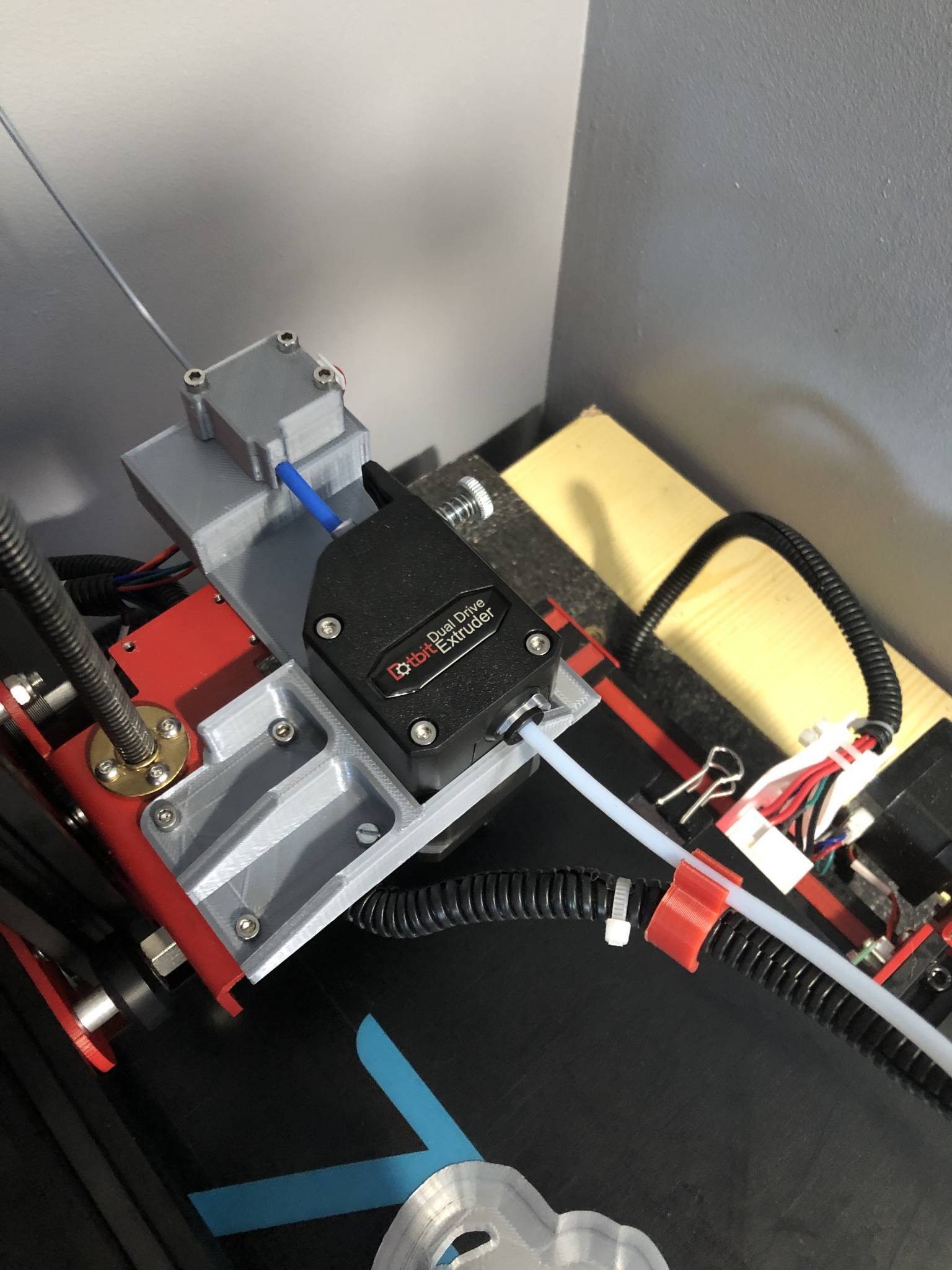

Re bonjour y a t il un sens pour l extruder type bmg? Moi j ai essaye de le mettre mais j ai la molette qui arrive a cote de la tige filetée -

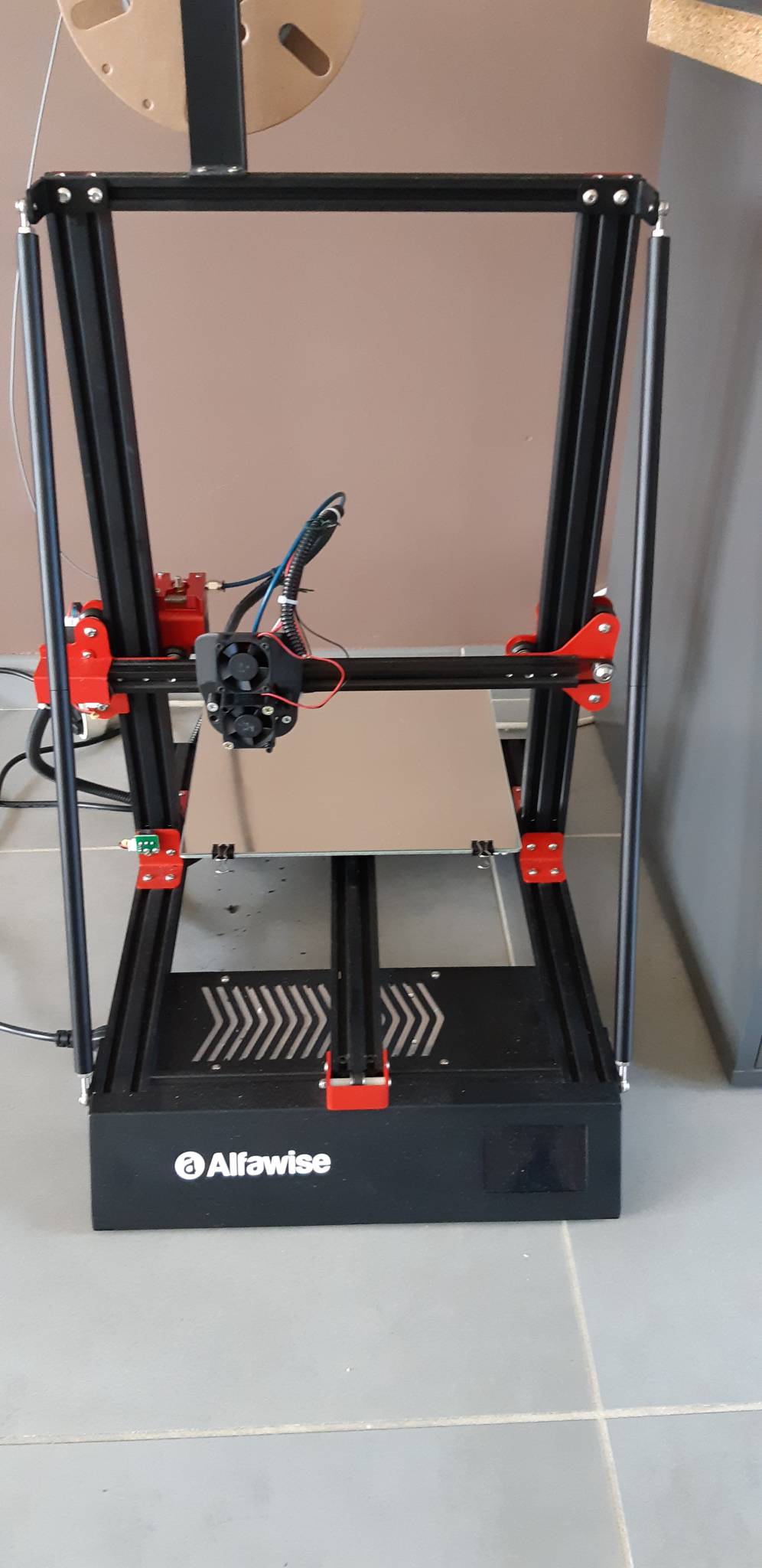

Bonjour voila une photo de mon imprimante avec toutes les pièces que j ai changé. Tube ptfe (marque Capricorn), ventilateur (sunon de 40), le hotend complet hothend (caché par le fang celui de oojulienoo, le lien : fang u20 one), support de structure. Me reste plus qu a mettre l extrudeur type bmg et de trouver un fichier gcode pour pas que l extrudeur touche l axe x. Çà fait quand même pas mal de choses de rachetées. Bonne journée. -

Je pense que tant que je n ai pas changer les valeur de E pour qu il tourne dans le bon sens je n arriverai pas a faire passer le filament. Ça doit être çà qui fait que ça coince a l intérieur. En tout cas en GRAND merci a vous tous pour vos réponses. -

Ok pour la connection au pc j utilise repetier, j ai enfin trouvé comment voir mon imprimante. Maintenant va falloir que je trouve comment changer les steps moteur de E. Je vais essayer ce week end de remettre l extrudeur bmg et inverser les fils. Il faut juste inverser les deux fils exterieurs? Par contre y a pas bcp de place pour la molette. Et sans la molette j arrive pas a sortir du fil de l extrudeur. Y a t il une astuce? Et je pense me mettre raspberryPi ca a l air vraiment cool. Je suis prenneur si vous avez des bon tuto sur raspberryPie et octoprint. Merci encore pour vos reponses. -

Bonjour voila j ai reçu mes pièces aujourd’hui huit et du coup j ai changer les ventilateurs ainsi que l assemble de chauffe. J ai essayé de mettre le dual drive extruder mais sa marche pas, en effet il tourne a l envers, quand je lui demande d extruder le filament remonte. Et j ai un autre soucis je n arrive pas a connecter mon imprimante a mon pc ça fonctionne pas avec les drivers ch340. Pourrais je savoir quel logiciel vous utiliser pour connecter votre imprimante a votre pc? Merci. -
