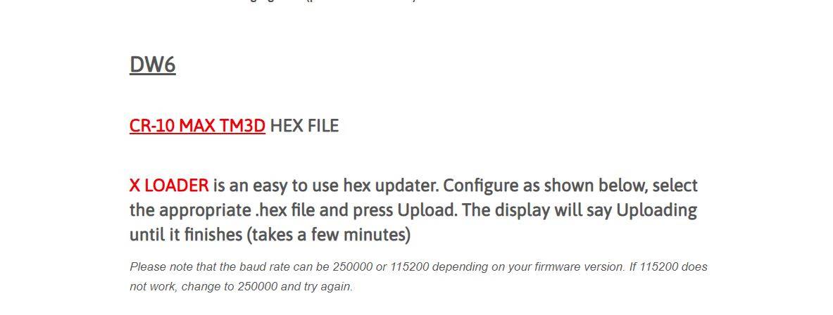

    Ha oui, Je t'explique pourquoi je ne l'ai pas vu. Il y a quelques jours mon pc à planté et fais une remise à zéro. Et je n'avais pas installé le programme de décompression. Donc l'icone .gz ne m'indiquait pas qu'il était à décompresser. Alors j'ai refais le flash. Mais cela ne fonctionne toujours pas. Et mon bltouch clignote mais ne bouge pas. Donc je vais le remplacer et je te tiens au courant. J'ai encore une question, le flash du screen est de Tiny machine pour CR10 pro cela ne jour pas du faite que je suis sur cr10MAx? encore merci pour ton soutien
  9. X-man
    Creality CR10 MAx
    J'ai flashé avec le lien de hex.gz le problème c'est que avec xload .gz il ne reconnait pas. Donc il faut le renomer mais est-ce normal de devoir renomer le fichier. Car de toute façon avec cura c'est mort il ne veut rien entendre....

    lorsque je veux flashsé la machine avec xload il reste bloqué sur la fenêtre.
  17. X-man
    Creality CR10 MAx
    merci Ixi, avec xload je pense que cela à fait une mise à jour, Mais lorsque je relance une impression, il monte en température, ce place au milieu et puis plus rien il redescend en température. Comme si il était bloqué en Z. Car pareils si je veux refaire un levering il se place au milieu et ne redescend pas. Quand pensez-vous?
