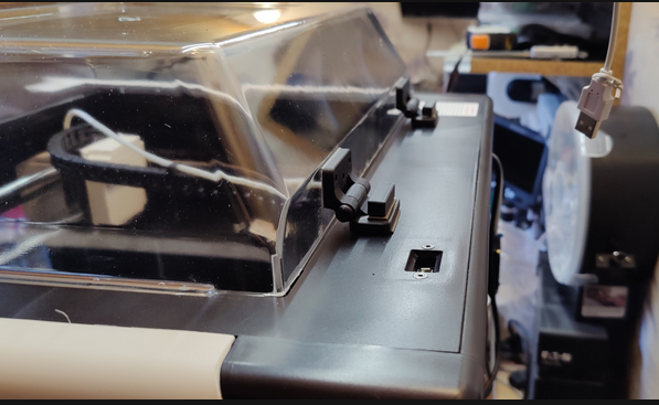

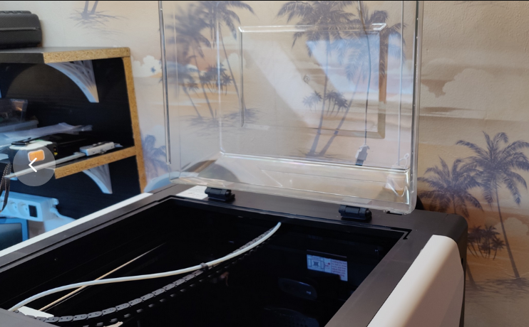

    Bonjour à tous, Petit partage de la bidouille que je viens de faire sur ma Qidi, le capot du dessus, enfin je sais où le mettre lol Je vous mets ça en photo. J'ai même fait une poignet Pour l'instant, j'ai tout fait avec du scotch double-face, histoire de ne pas faire des trous partout si ça ne le fait pas, mais c'est fonctionnel

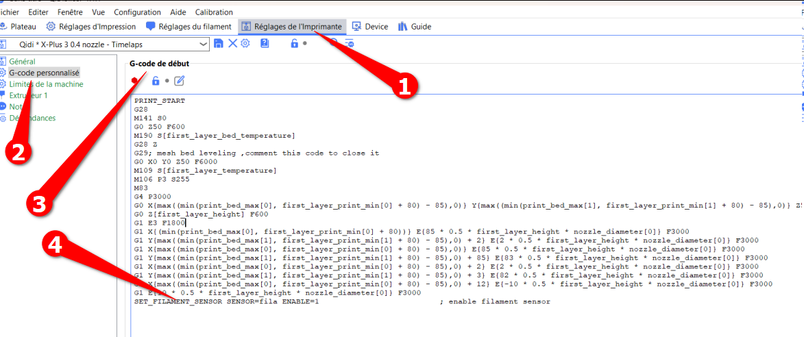

    Regarde comment j'ai fait ça bien rien que pour toi Dans Qidislicer

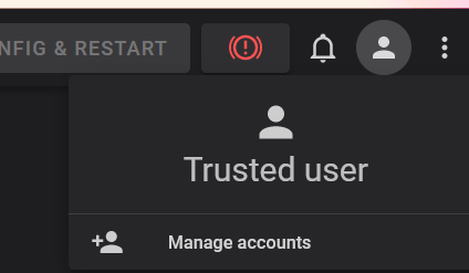

    Pour faire suite à ma configuration. J'ai suivi le tuto de @fran6p pour que l'imprimante soit à l'heure, merci à toi J'ai modifié le fichier moonraker.conf pour empêcher l'accès réseau sans authentification, je mets une petite capture si d'autres en ont besoin. J'ai juste désactivé la ligne concernant la plage de mon réseau interne. Je bloque un peu sur la partie timelaps en suivant le tuto, mais je vais y arriver J'ai commandé hier sur le site officiel de Qidi la carte EMMC de 32Go, je dis ça parce qu'il semble que le prix avantageux que sur AliExpress et dans le bon format et préinstallé. Je réfléchis à une solution pour couper l'imprimante automatiquement après la fin d'impression, comme je fais avec ma U20 et Octopi, elle est déjà sur une prise TP-Link connectée, je n'ai pas trouvé d'option sur Klipper, il me reste la solution de Home Assistant. Si vous avez des solutions, je suis preneur.
