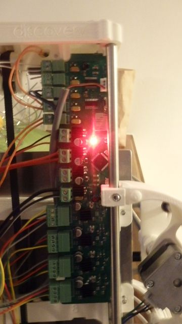

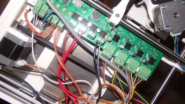

  11. Bonjour à tous, J'ai reçu ma Discovery200 il y a quelques jours et après un montage qui s'est déroulé sans réel difficulté je me retrouve bloqué à quelques mètre de la ligne d'arrivée :/. Le comportement à l'allumage : Sans carte SD le ventilo se déclenche pendant environ 3 secondes avant de s'arrêter. Je ne sais pas si c'est le comportement attendu ou si le ventilo devrait continuer à tourner tant que je n'arrête pas l'imprimante ? Avec la carte SD, le ventilo se déclenche pendant 1/2 secondes environ puis rien, aucun déplacement. Dans les deux cas, une petite lumière rouge s'allume puis clignotte pendant 1 ou 2 secondes. Solutions essayés : Vérification de tous les fils / bien les dénuder. Supprimer et remettre le ficher dagoma0.g Vérifier que le PLA soit bien en place Voilà si quelqu'un à une idée je suis preneur !
  12. Merci flykiller j'essaye tout ça ce midi et ouvre un nouveau sujet si je ne trouve pas la solution
  13. Bonjour à tous, je viens de finir de monter ma Discovery200 et j'ai le même problème. Rien ne se passe au moment d'allumer mon imprimante. J'ai l'impression que mes branchements sont correct : Merci pour la réponse on se rapproche ^^. J'ai maintenant le ventillo qui s'allume lorsqu'il n'y a pas la micro sd. Par contre lorsque je rajoute celle-ci j'ai une demi seconde de ventillo puis plus rien. Je cherche de mon côté en même temps. Encore merci pour le coup de main.
