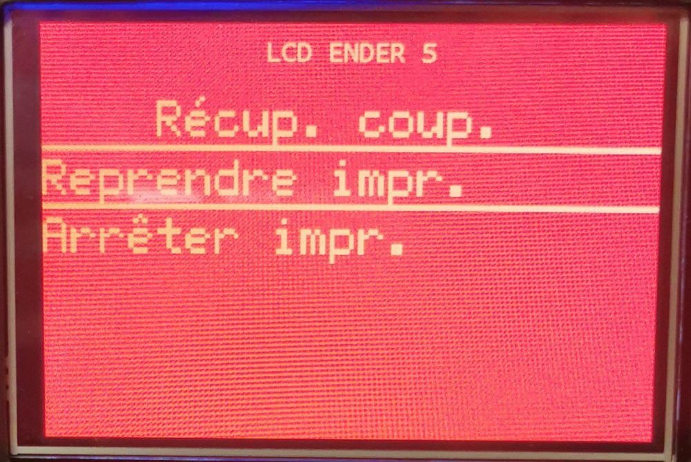

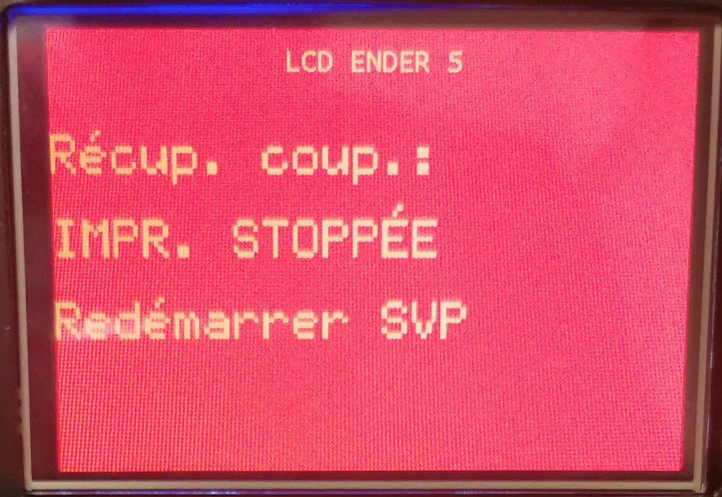

    J'ai donc pris une carte SD récente plus petite que j'ai formatée en fat32. Même punition, message "impression stoppée ...... Redémarrer". Aprés avoir redémarré, le message "reprendre ou arréter l'impression" apparait. Quelque soit les manips, j'ai toujours ces messages. Ça fonctionne, merci à @fran6pet @PPAC pour votre aide, j'ai désactivé le power loss recovery (comme dans la version 2.0.5.3) et du coup la 2.0.7.2 fonctionne, je n'ai plus les messages. La température du Bed démarre, mais je testerais le reste dans la semaine.

    Je ne pense pas qu'il y est un problème d'alim, j'ai vérifié, et avec la version 2.0.5.3 je n'ai pas ce problème. Je te fais parvenir les fichiers. Pour info, Ender 5 avec Bltouch, Dual Z avec 2 moteurs et 2 drivers Z et E1, E3DV6, SKR 1.4 TURBO, DirectDrive, Lit 220v non configuré mais OK quand même avec 2.0.5.3 et j'avais le même problème avec le BED d'origine 24V. Mercid'avance Configuration.h Configuration_adv.h Connecting pronterface.docx

    Bonjour tout le monde, je viens d'installer Marlin V.2.0.7.2 sur ma Ender 5. Quand je lance l'impression, j'ai le message "impression stoppée ...... Redémarrer". Aprés avoir redémarré, le message "reprendre ou arréter l'impression" apparait. Quelque soit les manips, j'ai toujours ces messages. Sur ma version précédente, à savoir la 2.0.5.3, tout fonctionne. Quelqu'un aurait il une idée ?
