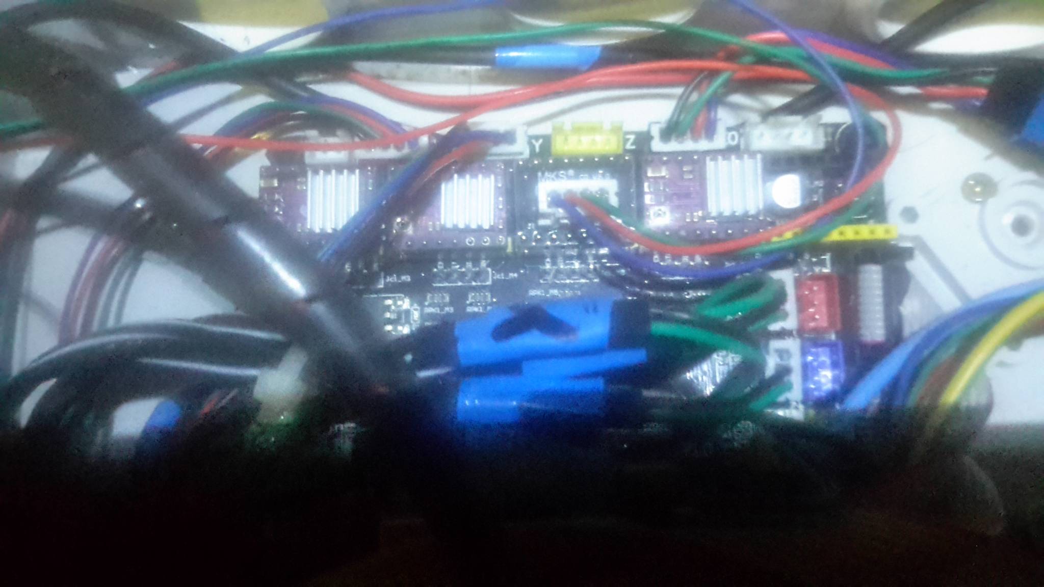

  2. Bonjour à tous, j'ai un gros souci, donc besoin de vous pour éclairer ma lanterne éteinte. Les z sur tb 6600 fonctionnes corectement par contre le X et Y ne fonctionnent que dans un sens et l'extrudéur rien?j'ai essayé avec les tb6600 sur X, Y et l'extrudé ,rien non plus.je pense que cela doit venir de marlin mais,comme dit au début je suis une truffe sur le sujet.j'ai eu beau rechercher les causes,je ne vois pas pourquoi .pourriez vous m'éclairé ? Merci de votre soutienthème.

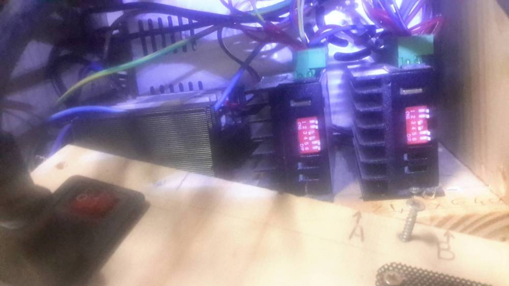

  3. Bonsoir (il est 22h13),comme promis je reviens vers vous pour donner la suite des événements de ma machine qui,ne m'ont pas épargné. D'abord une ou deux photos pour voir ce qui à été fait voilà la première photo est la carte mes genoux l v1.0 qui remplace la carte créait s5,la deuxième les deux tb6600 qui sont brancher en parallèle avec un adaptateur mks pour les deux z,à côté il y a un relais pour le plateau chauffant en 220v 1400w,et la troisième photos l'ensemble en cours de construction (je fignolerais quand tout fonctionnera corectement ) je dois avouer que j'ai mis pas mal de temps pour comprendre comment faire lamise en place de marin. Et,c'est pas encore ça! Je m'explique les moteur X grogne mais n'avance pas réellement. Le y idem quand aux X, quand je met +10,ils descendent de 10mais pas moyen de remonter?.quand au bltouch il clignote mais ne fait rien ? Ça veut dire encore beaucoup de temps à y consacrer. Mais,si vous avez des idées je suis preneur. A bientôt Petit oubli,j'ai installé des 8825 sur la carte pour le X, Y et pour l'extrudeur.

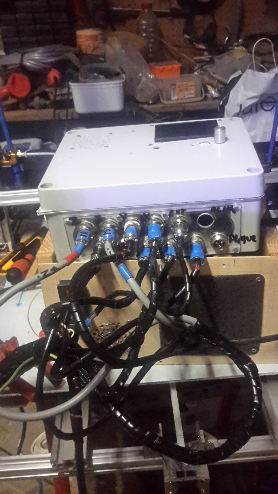

  4. Pour la tête c'est une cyclope 2en1 mais,pour l'instant je ne me servirait que d'une entrée. Tu as raison je vais me pencher sur une feuille de pei qui pèsera moins surtout que l'au est parfaitement plane et qu'il est supposé tenir sans déformation à plus de 200 degres je l'ai commander en France chez un industriel qui les coupes à la demande,après faut voir à l'utilisation!.je vais voir si ton lien peut en trouver et si je n'en trouve pasj'essaierait la plaque aimanté si possible bon je vais terminé le boîtier de commande car j'avait mis le transfo dedans mais,je trouve que c'est d'une part gênant et d'autre part ça gêne le refroidissement de l'ensemble. Je mettrait une photo quand ce sera fait.

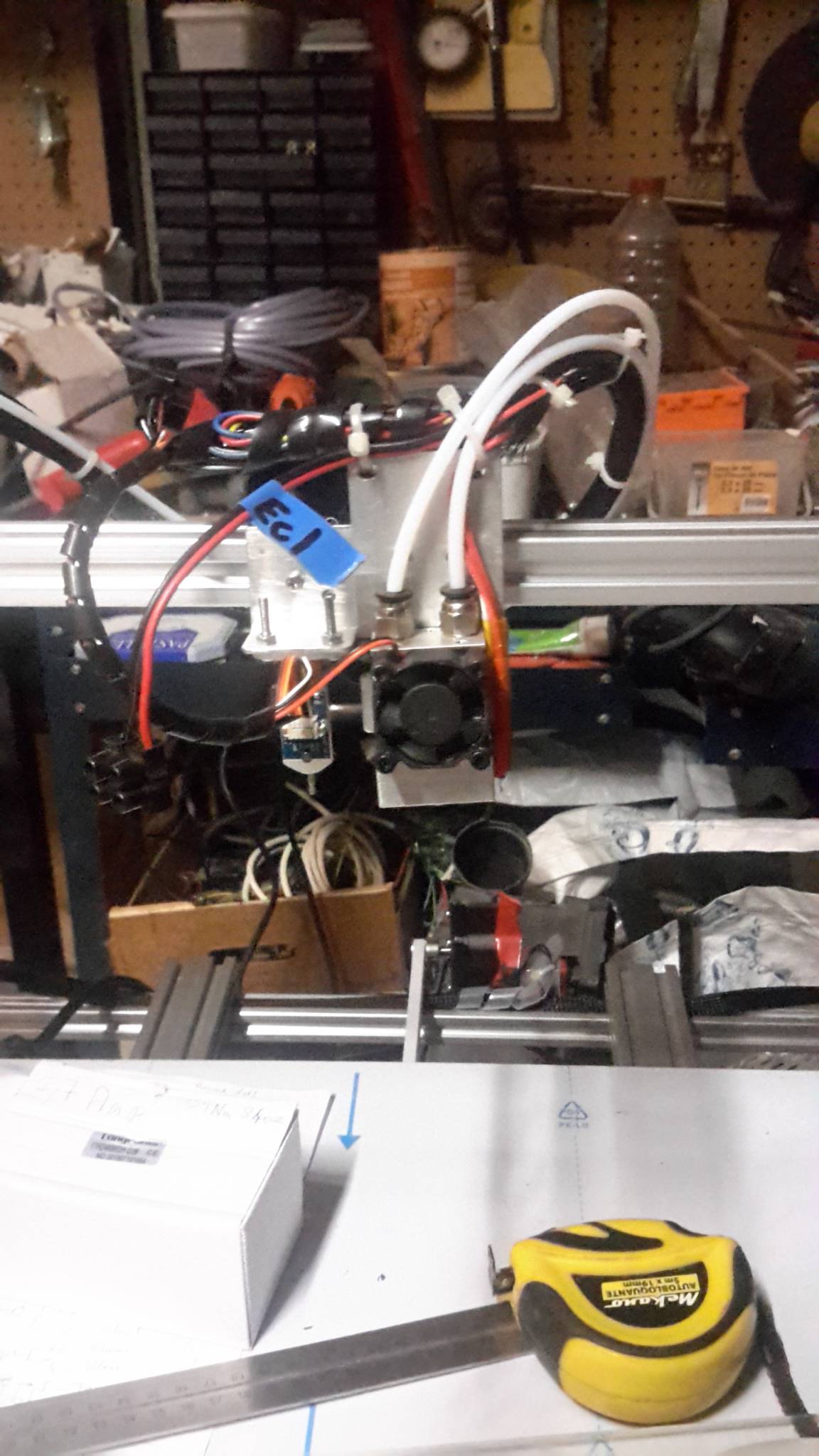

  5. Voilà, pour le plateau j'ai mis une plaque résistivité 220v 1400wde 400x400 pour laisser de la place pour les vis de réglages le tout isolé avec on mousse autocollantavec une couche alu de la surface.bien vue pour ce qui est de mettre une courroie entre les deux z d'autant que j'ai ce qu'il faut. Bien vue aussi car effectivement j'ai bien installé un bltouche que l'on ne vois pas sur la photo. La décision de faire le plateau chauffant moi même et venu suite comme tu le dit d'avoir vu le (bricolage )plateau de creality qui m'à fait peuret,pour la surface d'accroche j'ai prévu une vitre de 3mm,pense tu que cela iras? Pour compléter j'ai changé les X, Y, z1,z2 avec des 42shdc3025-34b de 1,68ampet un 0,9amp pour l'extrudeur.une petite photo du bltouche et de la tete d'impression installation maison. ,j'ai prévu l'éclairage pour la suite car je ne suis pas une lumière (en ce qui concerne les imprimantes) .une autre question pour éviter d'autre erreurs,pour le réglage des steepers ,on doit débrancher les moteurs ? Car je ne retrouve pas le tutoriel qui en parlait .

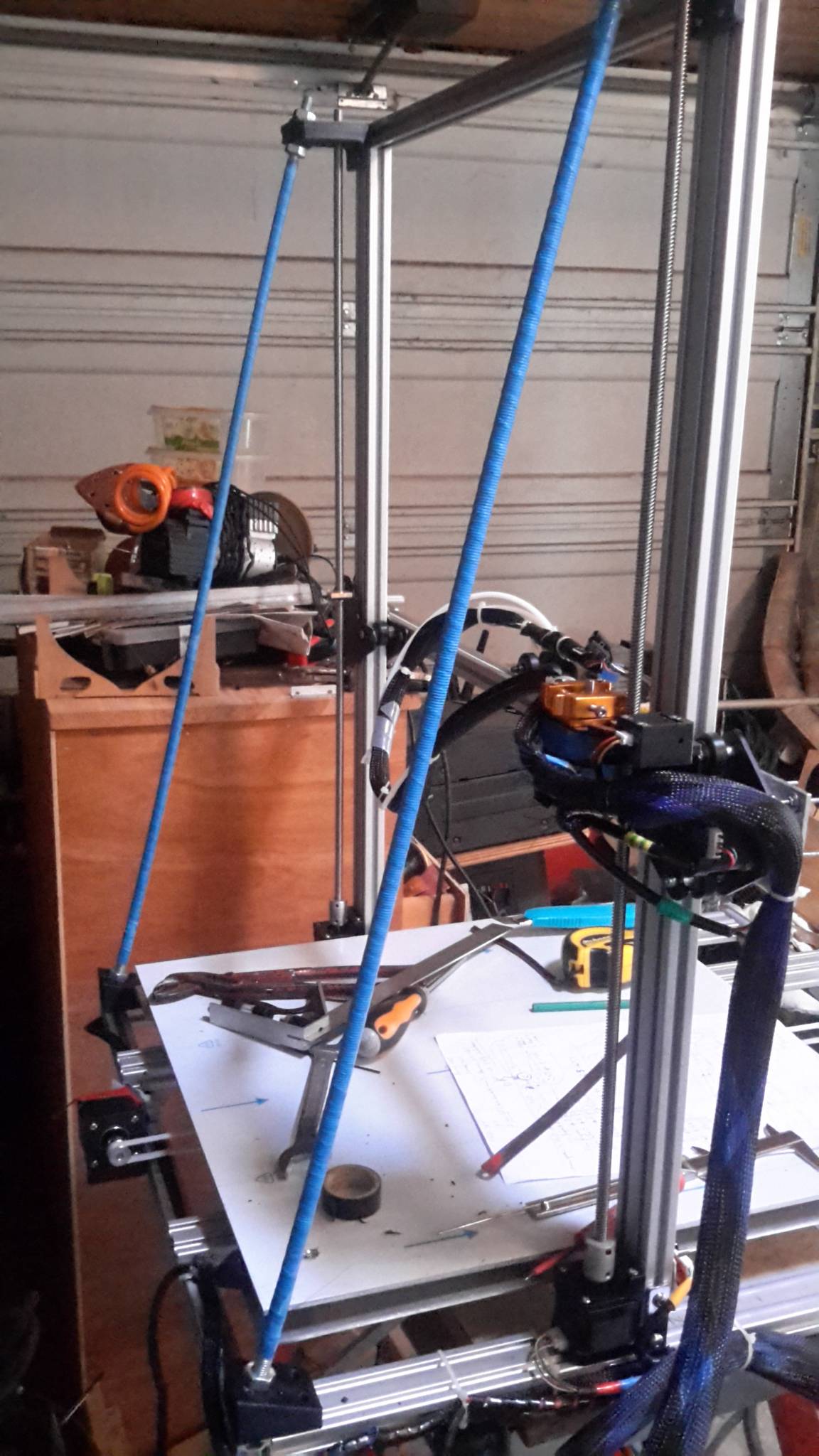

  6. Merci de ton intervention qui m'évite de faire des bêtises supplémentaires car, effectivement j'ai fait le support de plateau dans une plaque alu de 4mm épaisseur coupé comme celle de la cr10s s5 et le plateau est en 4mm aussi donc avec un poids assez lourd.j'aurais du les pesées avant de les mettrent. (Une erreur de plus)mais comme on dit c'est en forgeant qu'on devient forgerons. J'ai donc commander le moteur à l'instant,reste à attendre qu'il arrive pour faire les essais mais je pense en attendant déconnecté le moteur du plateau et faire une première mise en service pour voir si tout le reste fonctionne bien. J'ai imprimer avec ma petite i3 des pièces pour ajouter des tiges fileté de 10mm en renfort sur les deux axes z.vu la hauteur,ça me semblait impératif pour garder un bon equerage et une bonne stabilité de l'ensemble.je joint une photo pour pouvoir visualiser la chose (ne pas faire attention aux alentours, je suis un peu désordonné )
  7. Bonjour à tous ,je fait suite à la progression dumontage de mon imprimante 3d,j'ai remplacer les moteurs xyzetz1par des 1,68ampoules et 0,9amp pour l'extrudeuse pensez vous que cela puisse aller sachant que la machine à un plateau de 500x500x600de hauteur? .je termine les renforts des z et j'essaieraide mettre des photos pour que vous puissiez voir le résultat .
  8. Merci Fran6p, sans ton intervention, je faisais une Grosse bêtise car je pensais que c'était des dvr 8825,je pense qu'il va falloir faire avec soit d'autres moteurs exemple 1,6 à ou autre carte (soit une mks ou ramp 1.4)car je pense que du fait que les puces sont souder, on ne peut pas utiliser de tb 6600ce qui aurait pu être une échappatoire .
