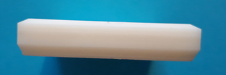

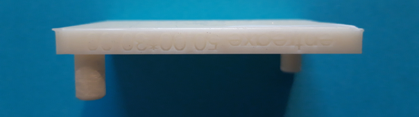

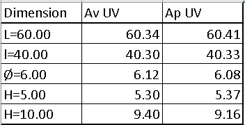

  2. Salut, J'ai mesurer la pièce avec les 2 bossage, et voici mes résultats: Par contre je n'ai même pas osez mesurer la planéité (qui me parait désastreuse) et la cylindricité des bossages (pas trop mal à priori) Je vais essayer les même pièce avec une Zortrax Inkspire et une autre résine pour ma Elegoo. Si cela je ne suis plus dans la problématique du fil du départ, j'ouvre un autre fil pour la précision de la Elegoo Mars. Bon week-end
  3. Salut, Après essai, aucune différences à l'impression. Le mode d'emploi de la Elegoo Mars conseil de garder ces paramètres à 0. Je m’oriente vers une épaisseur de pièce plus fine pour voir si cela joue sur la planéité de ma pièce...

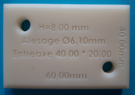

  7. Bonjour à tous! J'ai besoin de votre expertise pour un problème de géométrie de pièce. J'espère être dans le bon post. Sinon désolé. Je débute en impression résine. Mes premières impressions (tour de test, certaines figurines téléchargées) ne m'ont pas posées de problème particulier. Je cherche à tester les qualités dimensionnelles de ma Elegoo Mars. J'ai donc modélisé deux platines avec des gravures profondeur 1,5mm et police 12 en gras. Les pièces sont pleines, et elles font 8mm d'épaisseur pour celle avec les alésages et 5mm pour celle avec les axes qui font 8mm de haut. J'ai mis des chanfreins à 3mm*30° (comme sur le radeau de Chitubox pour faciliter l'enlèvement des pièces). J'utilise la résine Elegoo standard blanche . Voici mes paramètres Chitubox: J'ai augmenté volontairement les temps d'exposition car j'imprime dans mon sous-sol avec une température d'environ 12°C. Je refais à chaque fois le niveau de mon plateau directement sur le FEP. Les pièces sortent tordu, et les gravures n'apparaissent pas complètement. Pourquoi? Je ne sais pas si cela vient du niveau du plateau, des paramètres d'impression ou de l'épaisseur peut-être trop importante, voire de l'axe Z comme évoqué dans ce post, mais mon anglais ne me permet pas de comprendre tous les articles cités…. J'ai l'impression qu'il faut toujours incliner les pièce en impression résine, mais pourquoi? Merci d'avance
