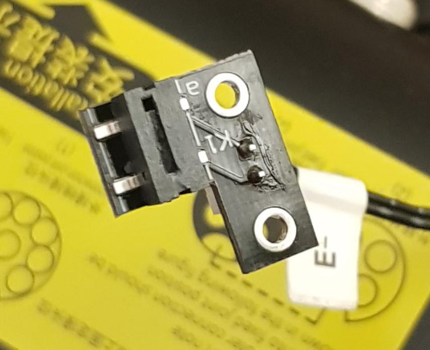

  1. Si, c'est le bon capteur, mais c'est la première photo qui n'est pas la bonne https://fr.aliexpress.com/store/product/IFOMER-Skykit-3D-Printer-Break-Detection-Sensor-Original-Longer-3D/4516051_32951831470.html?spm=a2g0w.12010615.8148356.4.8c7b6b570hNjHv
  2. Bonjour à tous, Je crois que j'ai un soucis avec mon capteur de fin de filament. Quelqu'un pourrait poster une photo pour comparer ? Quelqu'un aurait une référence pour le remplacer ? Merci d'avance.

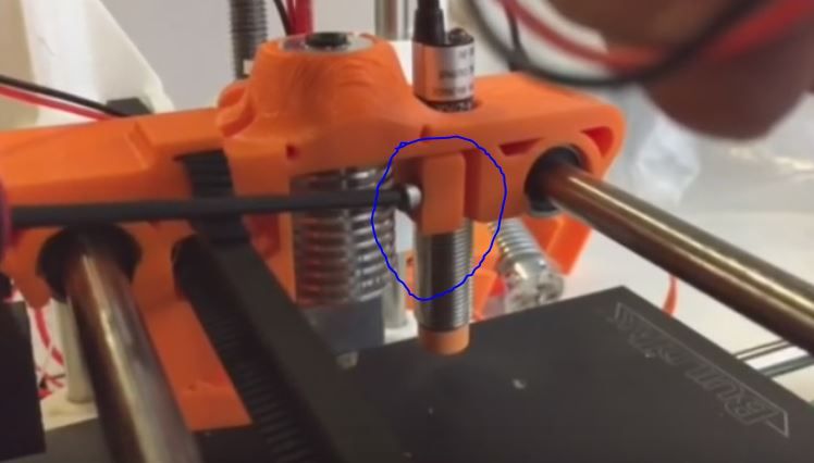

    Tu as essayé de serrer la vis qui maintien ton palpeur ? La mienne n'était pas bien serrée donc j'avais une hauteur de première couche totalement aléatoire.
