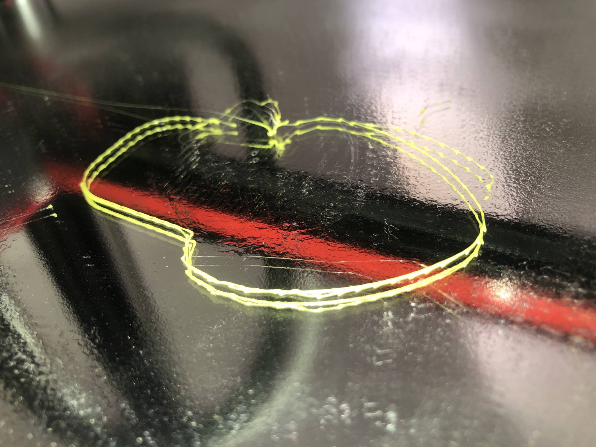

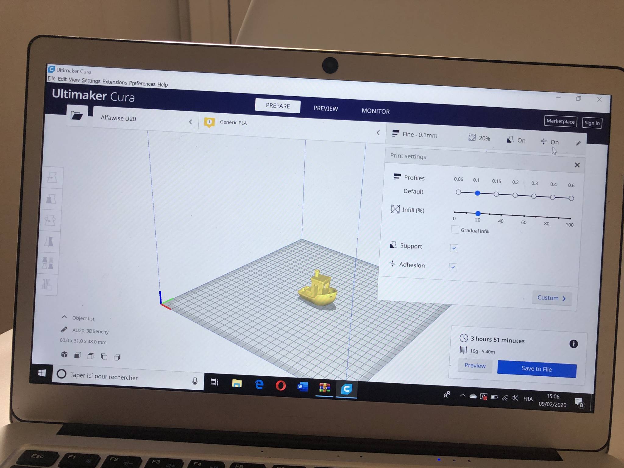

  2. C’est ace un très grand plaisir que j’annonce que le problème est régler le problème venait bien dès modification de cura, merci pour vos aides @Lucuferus et @Bakatora !
  3. @Lucuferus oui mais si c’est un soucis de réglage via cura ça va être compliquer de trouver sois même ^^
  4. @Lucuferus j’utilise Cura, je ne sais pas l’utiliser je sais juste importer un fichier et le mettre en gcode

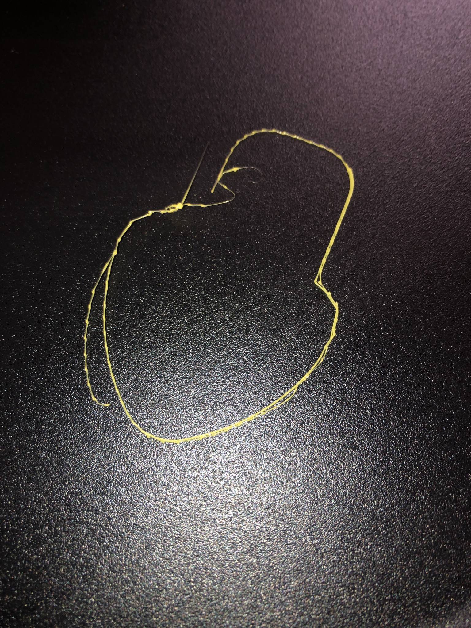

  5. Voilà ce qu’elle me fais encore et encore seulement avec les fichiers sur internet mais d’origine c’est Niquel .. @LIPFI @Lucuferus

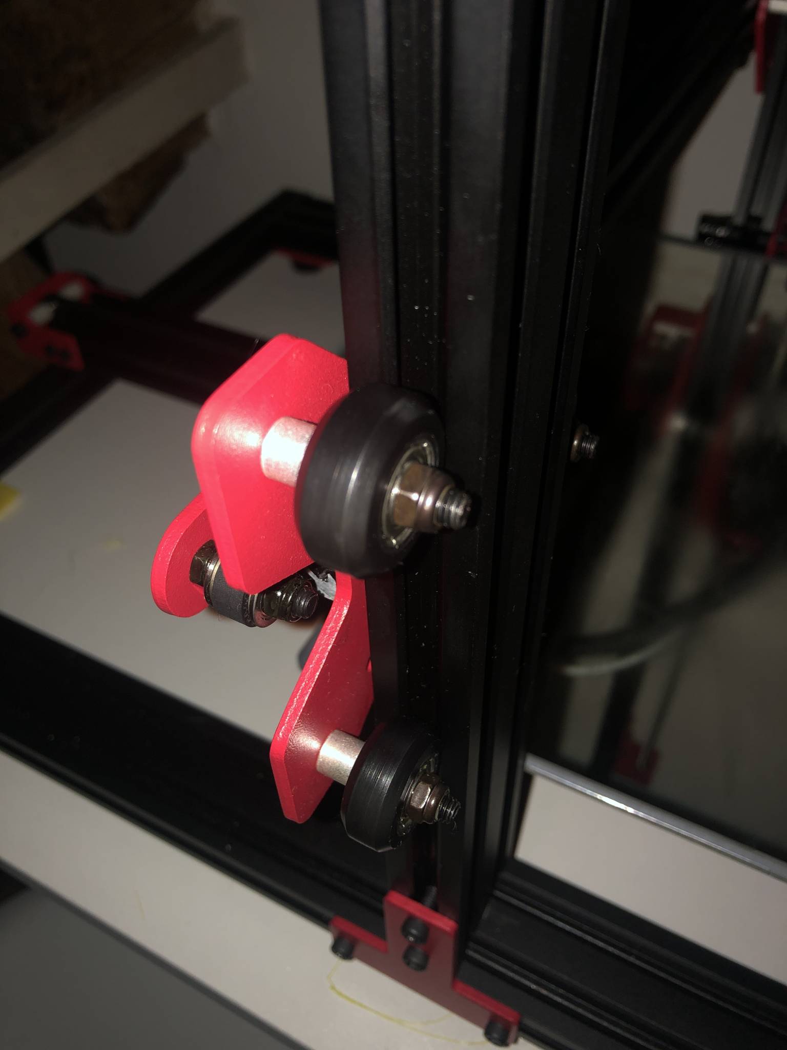

  6. @LIPFI alors j’en est profiter pour tous resserrer car rien n’était casie serrer.. je n’ai pas de problème de hauteur je viens de vérifier avec mon mètre, j’ai bien resserré la petite roulette sur l’axe(j’ai pas trouver d’écrou en bronze) mais ça a l’air d’aller je vais essayer une impression demain, tu en aurais une à me conseiller ?
  7. @LIPFI comment je peut voir pour l’axe x si il était bien à la hauteur ?
  8. @LIPFI @Lucuferus j’ai remarquer quelque chose, je ne sais pas si ça peut jouer le faite qu’il y aie plus ou moin de matière sur le Bed . Sur la photo on voix la roulette elle n’est pas en appuis contre l’axe comment la régler ?
  9. Pourquoi? Tu en déduis ça sur la photo ? Car comment régler correctement et comment voir quand c’est bien régler

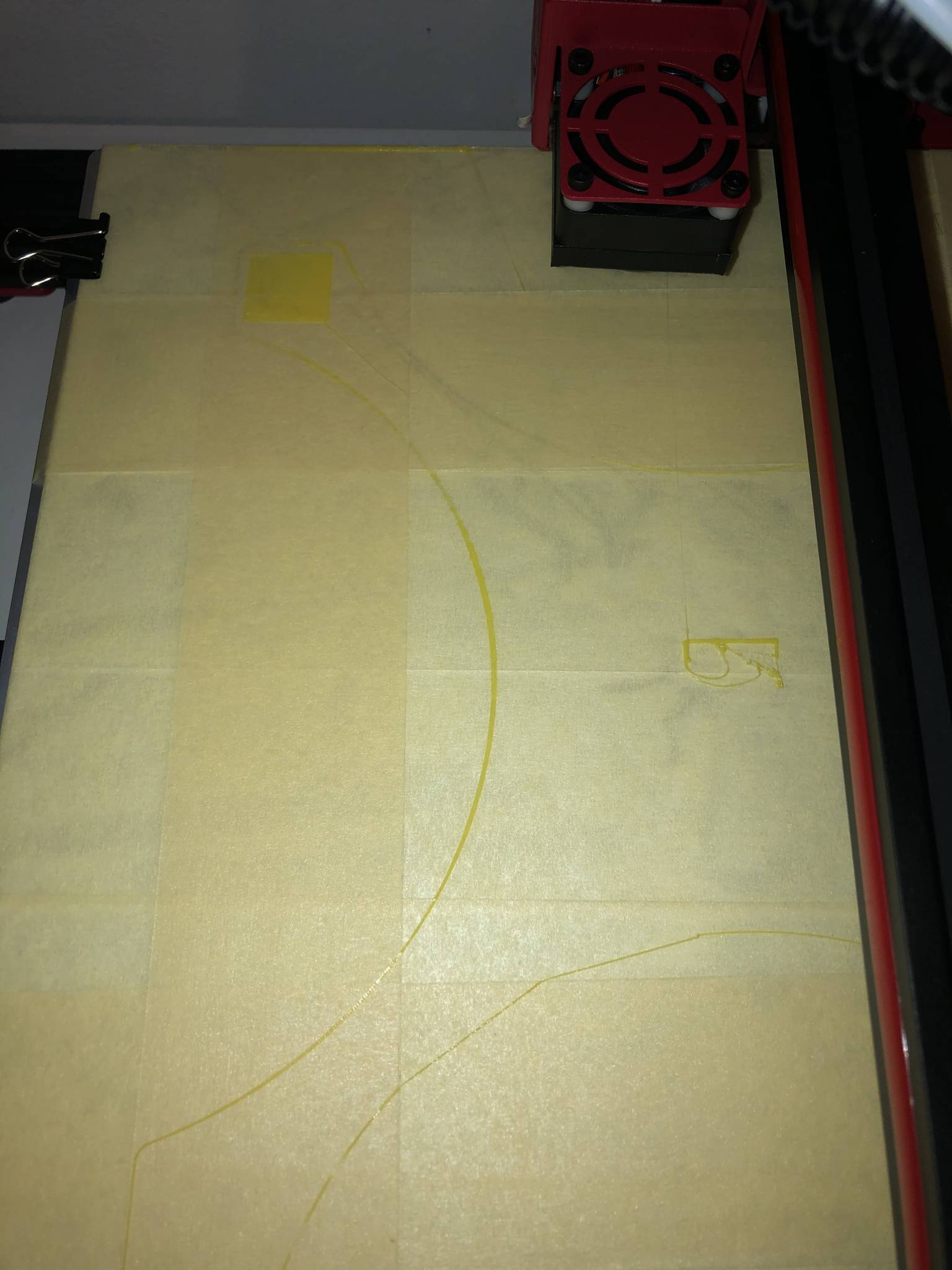

  11. @LIPFI bonjour, j’ai retirer le scotch tout vas mieux, juste le seul bemol, avec les fichiers originaux la première impression est super ça colle bien au mirroir, mais sur internet sa a du mal je vais acheter de la laque pour essayer

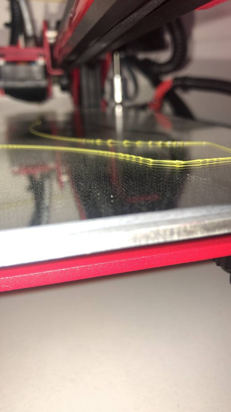

  12. @Lucuferus bonsoir scotch de peintre, un ami m’avais conseiller ça effectivement c’est assez vague, sur les 4 coin Niquel le reste, ça frotte et oui l’épaisseur n’est pas la même partout.. qu’appelle tu ponsés ?

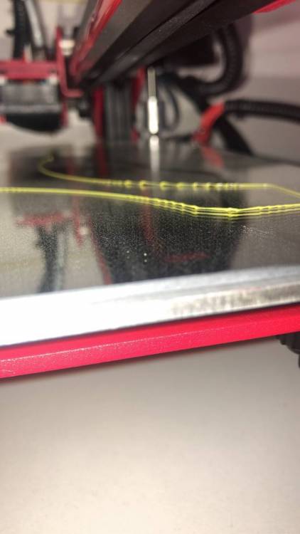

  13. je rappel que j’ai énormément besoin d’aide depuis bientôt 2 semaine, mon imprimante avait le plateau d’origine je l’est donc échanger avec des miroirs, et j’ai toujours un problème de leveling, les 4 coins sont bon mais au milieu ça fais des vagues, un coup ça touche, un coup ça touche pas, je ne comprend strictement pas, merci bcp
  14. @Lucuferus après avoir acheter un miroir 30x30 à IKEA, un miroir conseiller le problème est toujours le même j’ai réaliser le leveling tout est bon mais au centre ça frotte
