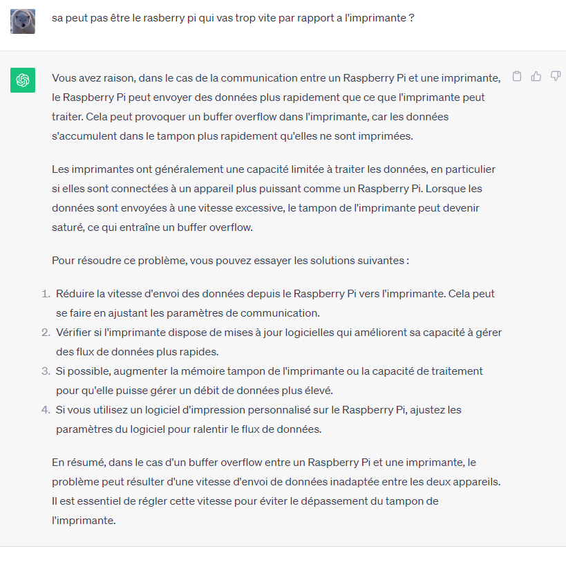

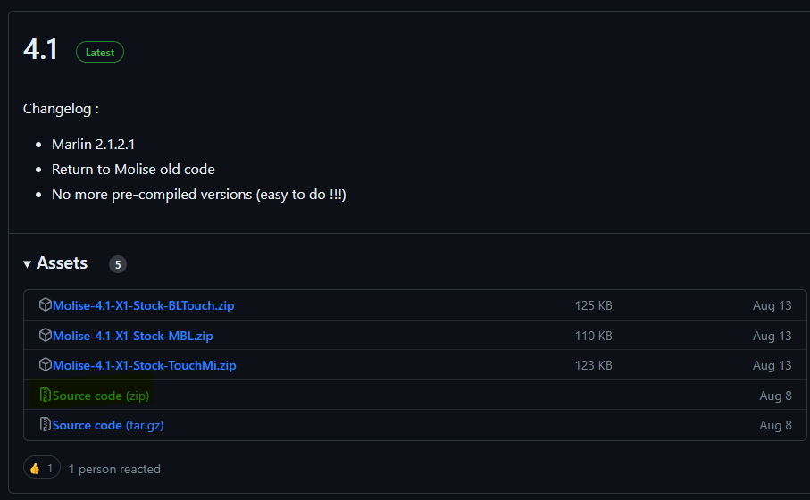

la sidewinder X1 est équipé d'une MKS gen L, une carte mère 8Bit ... qui aime pas vraiment être bousculé, je vois dans le configuration H de ton imprimante que le baudrate est a 250000 peut être que si tu le descente a 115200 sa irais mieux. Ma MKS robin nano 3.1 , qui est une 32 bit tourne a cet vitesse la ... Même Chat GPT est d'accord avec moi : PS: j'ai vu que le des firmware tout fait sur le github d'artillerie , il va falloir que tu télécharge le source code et que tu le compile ! -

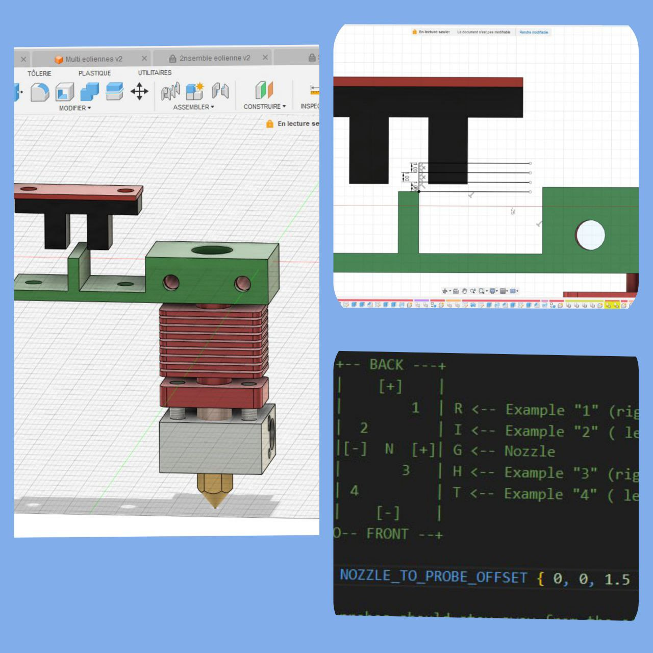

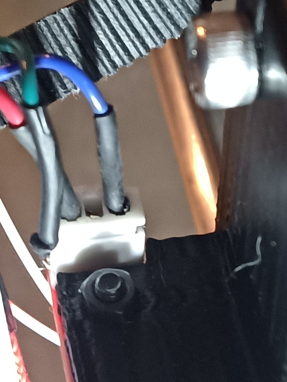

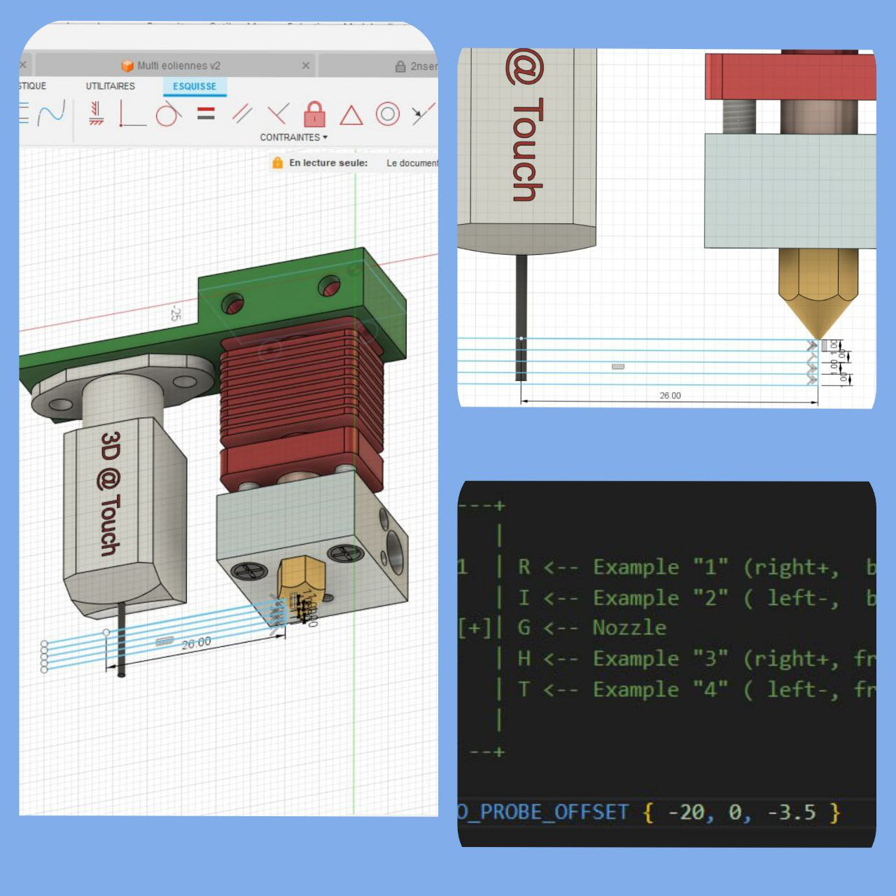

leplantigrade a posté un sujet dans Entraide : Questions/Réponses sur l'impression 3D
j'arrive même plus a faire un G28. Quant je lance la commande G28 le plateau décent de 5mm, puis enchaine X home Y home , reviens au milieu , et la le plateau décent 2X de 5mm et plus rien ! Autrement , le plateau monte et descend normalement la tête bouge en X et en Y normalement , tout fonctionne bien mais impossible de faire un Z home. J'ai essayer mes ancien config H qui fonctionnais mais sa ne change rien . si quelqu'un sait me dir ou je me plante se serais sympa ( merci d'avence , vraiment ) Et pour la position de la sonde avec un BL touch je la note comme sa : et la avec le système ou la sonde prob directement : j'ai bon ? PS: j'ai modélisé les exemples en 3H avec des dimension trouvé vite fait sur le net c'est pas super propre déso ! Configuration.h maj 18H15 : cela fait 2 jours que me prend la tête , et j'ai trouvé c'étais un pu**in de fu**ng fil !!!!!!!!!!!!!!!!!!!! : ces prises a souder soi même sont vraiment pas terrible si quelqu'un a un truc pour sa ... je suis preneur -

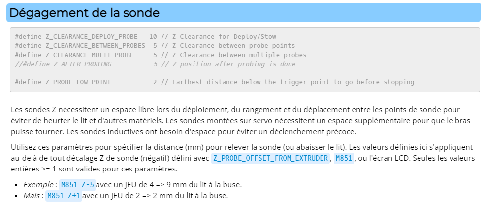

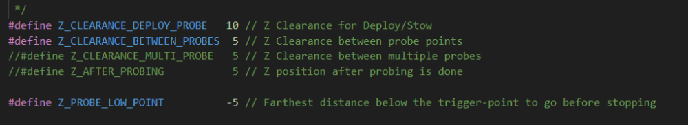

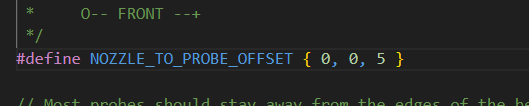

Buse frotte pendant G29<->Marlin 2.0.9.7 (LTS)
leplantigrade en réponse au topic de leplantigrade dans Entraide : Questions/Réponses sur l'impression 3D

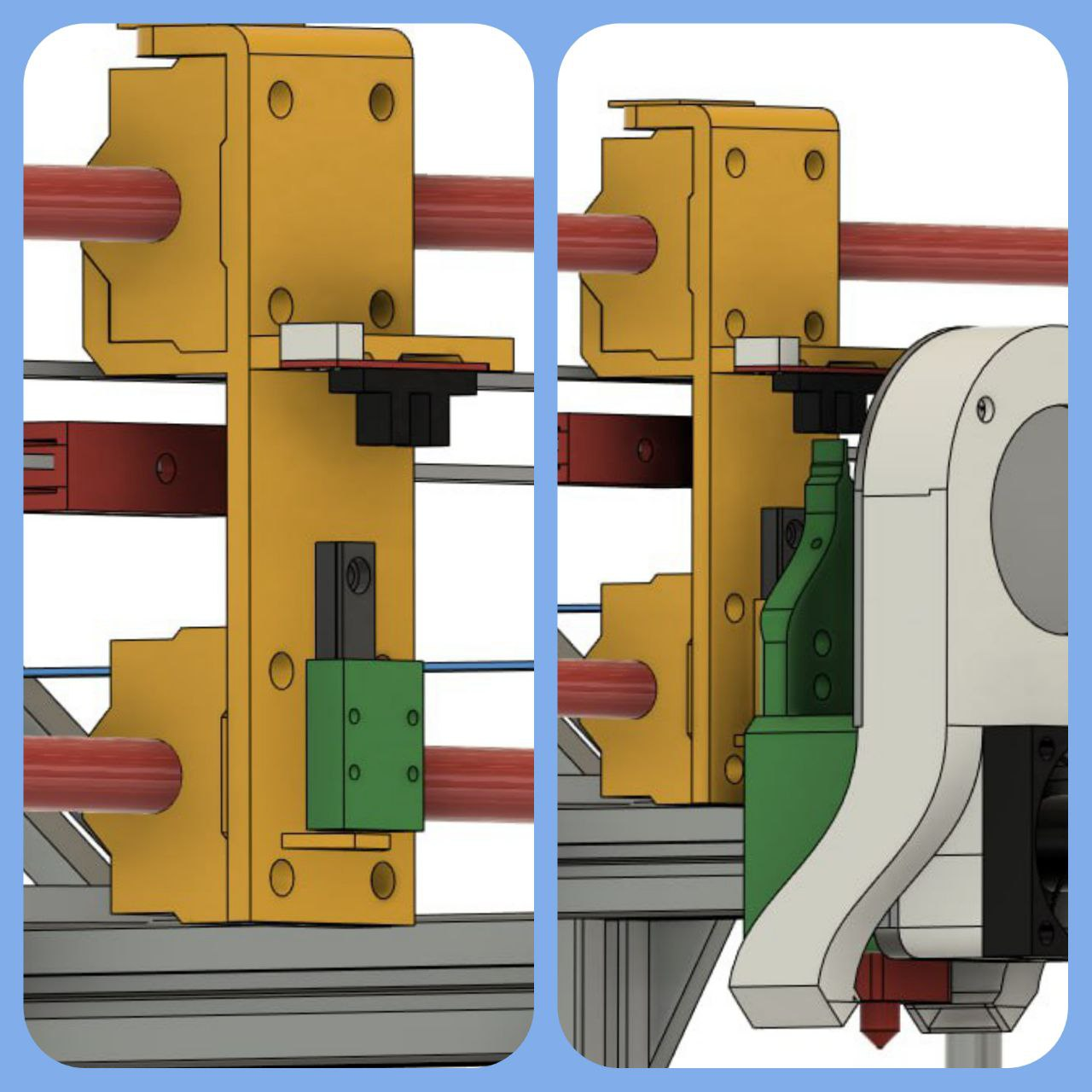

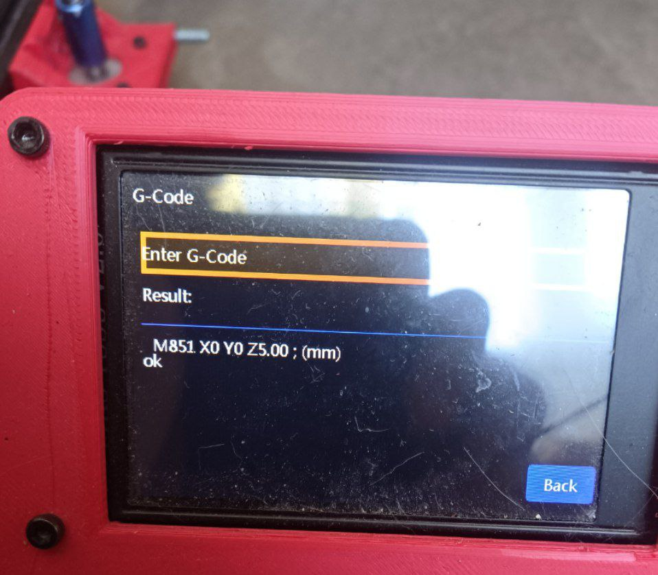

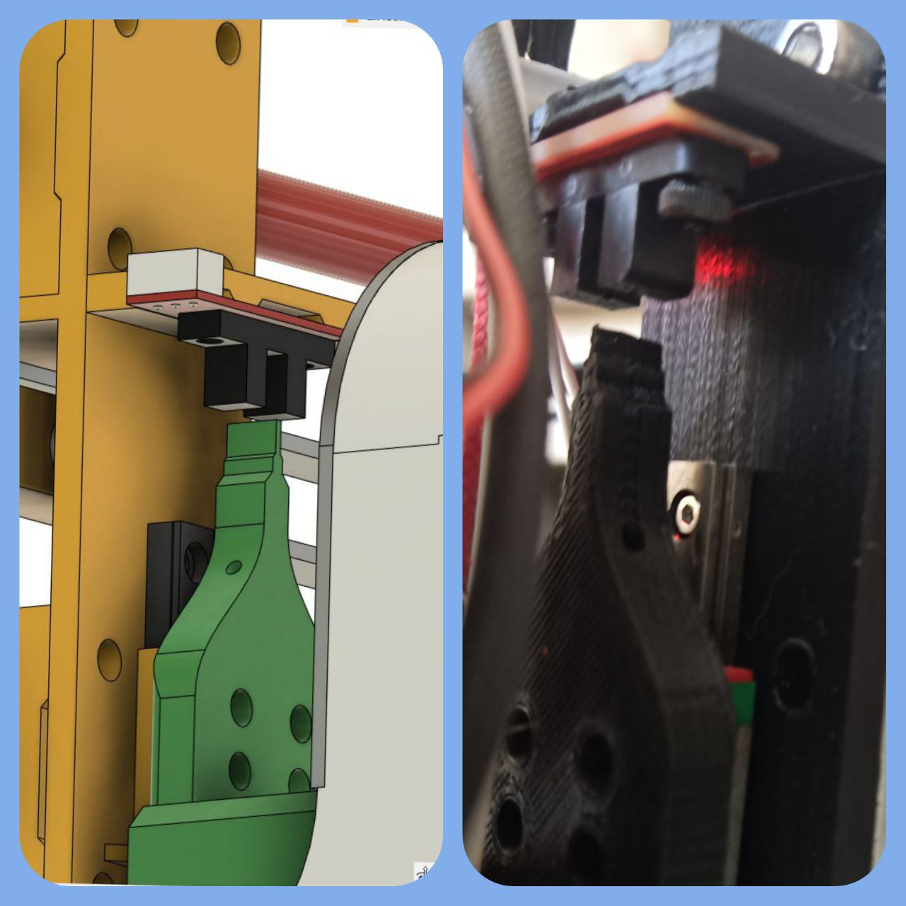

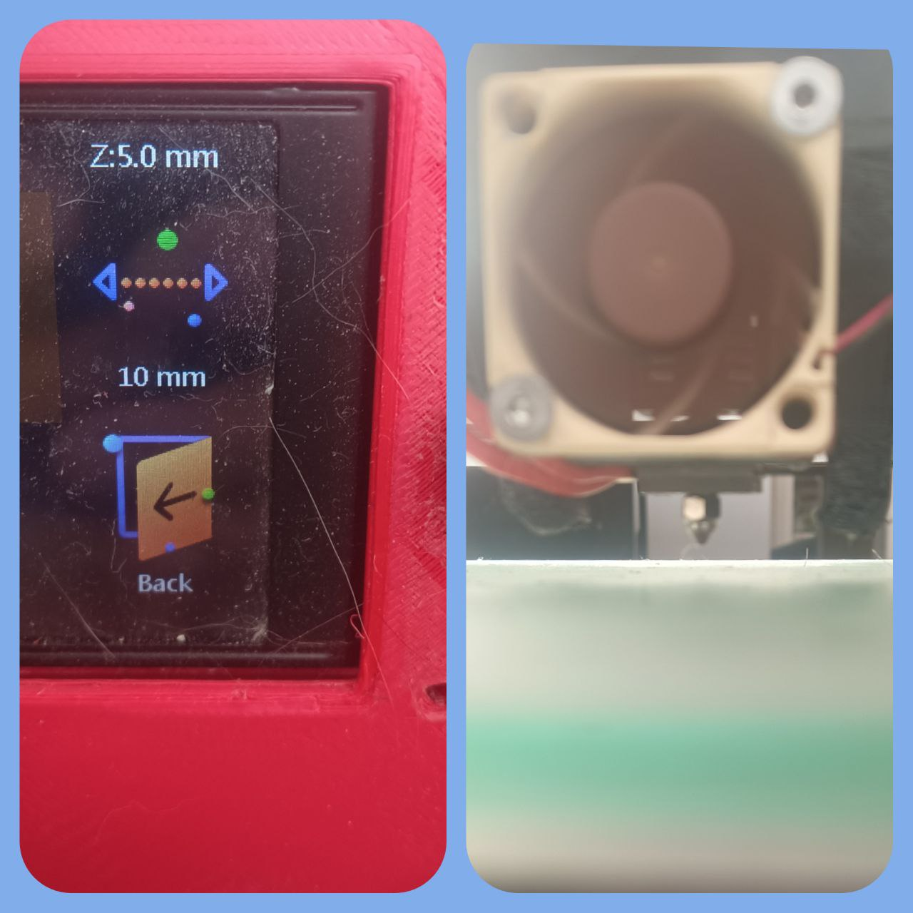

c'est un capteur optique situé au dessus de la buse du coup c'est ma buse elle même qui "prob" le plateau . Directement inspiré du voron tap Le plateau, c'est juste une vitre en verre securit dépolie. C'est pas un plateau spécialisé il est bien sans plus ! quant a M851 : le problème reste entier ! MAJ 17H45 : la doc de Marlin me dit que c'est la que sa se passe : -
bonjour J'ai un soucie ma buse frotte sur le plateau durant le G29. Durant le G28 plateau mon et décent normalement et mon Z est bien réglé, et effectivement après le G28 tout est OK le Z est parfait ( testé a la feuille de papier ) la buse est 5mm au dessus du plateau. Mais le G29 c'est la cata entre chaque point, la buse est a Z0 et se frotte !! C'est une plaque de vert dépolie de 600 x 300 autant dir que c'est pas plat. Si quelqu'un a une solution, moi je sèche . Configuration.h

j'ai un peut honte , mais j'ai trouvé : Sa m'apprendra a fanfaronné avent d'avoir tester la réponses ! -

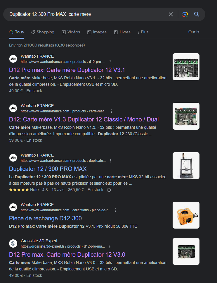

si se site dit vrai ! ta carte mère est une robin nano V3 . en gros tu peut installer marlin 2.0 dessus : https://github.com/makerbase-mks/Mks-Robin-Nano-Marlin2.0-Firmware si tu a jamais fait sa , tu a des chances de galérer , perso j'ai mis un moment avec que cela fonctionne chez moi ! se tuto a l'air bien : et visiblement d'autre sur se forum on eu des soucies avec ton imprimante @pommeverte devrais pouvoir t'aidé @pommeverte PS: Et du coup, il pourrais peut être m'aidé aussi !?!

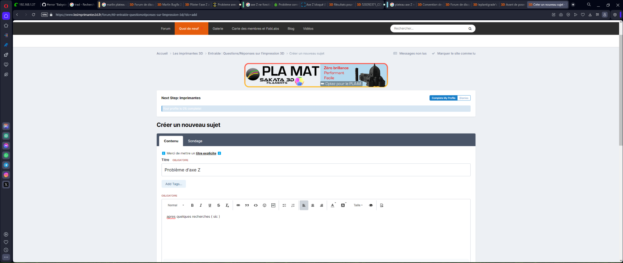

apres quelques recherches ( sic ) j'ai un problème d'axe Z , j'ai viré mon 3D touche qui commençait a déconné par un système inspiré du Voron Tap : donc j'ai viré le 3D touch de marlin et j'ai configuré mon nouveau capteur . Quant je démarre l'imprimante tout va bien , le chariot se déplace en X et en Y le plateau monte et décent en Z , je fait un G28 qui se passe impeccablement, mais apprès, impossible de déplacé le plateau il ne monte pas, ne descend pas alors qu'X et Y fonctionne toujours ! Et je vous prévient, le premier qui me dit que mon câble management est bordélique , ou ne ressemble a rien a... ben a raison en faite ! je vous mais mon configuration.h car je ne sais vraiment pas ou je me suis planté . l'imprimante fonctionne avec une robin nano V3 le plateau fait : X 600 Y 300 Z 360 . PS : vous pensez que je peut transformé cet imprimante en corp XY ? les couroi GT2 dépasserais les 1M20 est-ce jouable. Configuration.txt -
