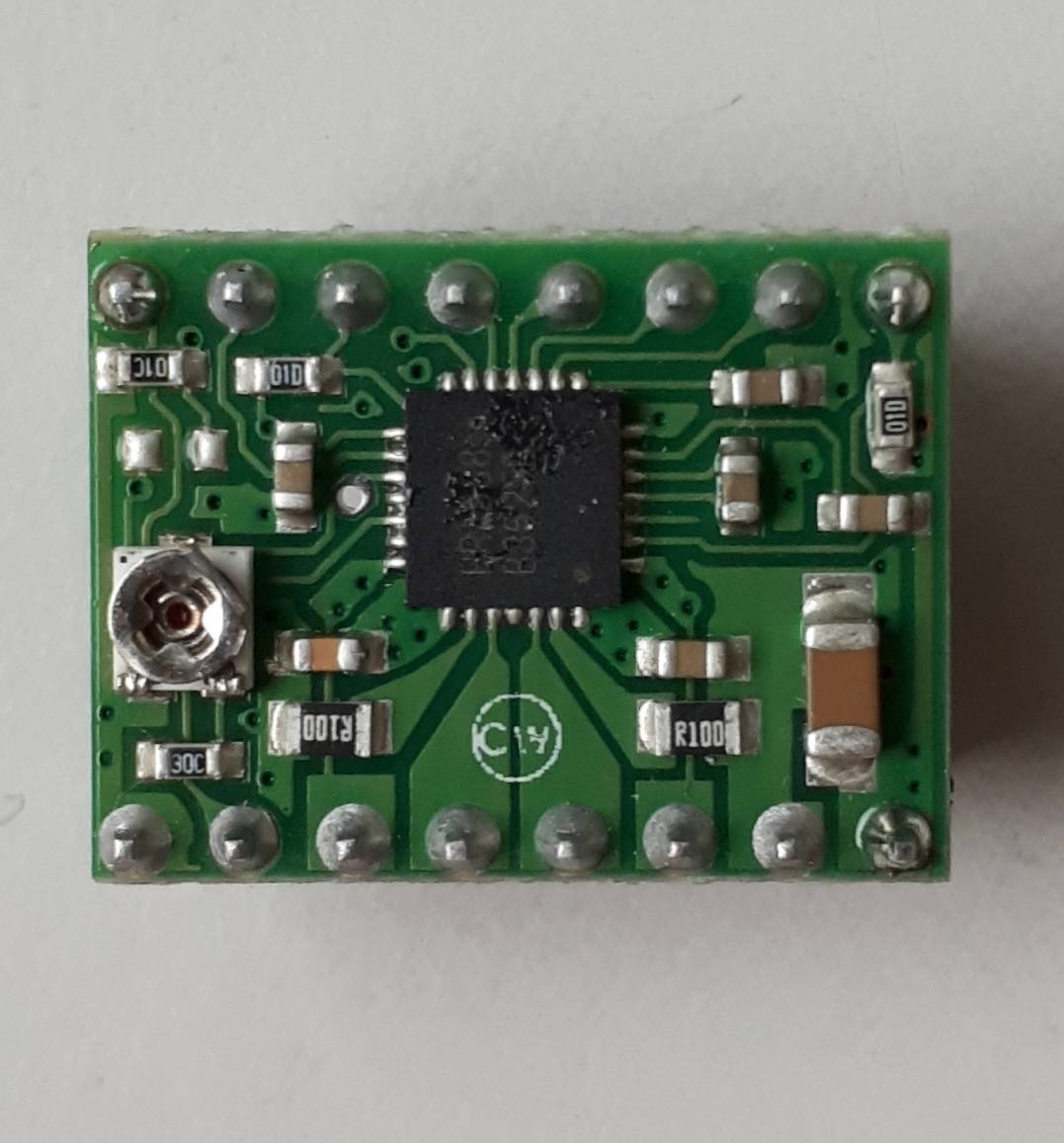

Merci pour votre réponse !! Aujourd'hui je dispose de drivers A4988 , avec des Rsense = R100 = 0.1 Ohm (je vous joins une photo) Mes moteurs consommes 1.5 A en rated current, donc d'après la formule : Inom = Vref / (8 * Rsense) donc Vref = Inom * 8 * Rsense = 1.5*8*0.1=1.2 V (Le problème est que quand je monte cette tension il y a un bruit parasite, couinement difficiles à décrire) Je regarde ce soir et vous fait un retour, merci beaucoup ! A tout hasard, une petite idée de pourquoi quand je fais un home tout descends au lieu de monter s'il vous plait ? -
