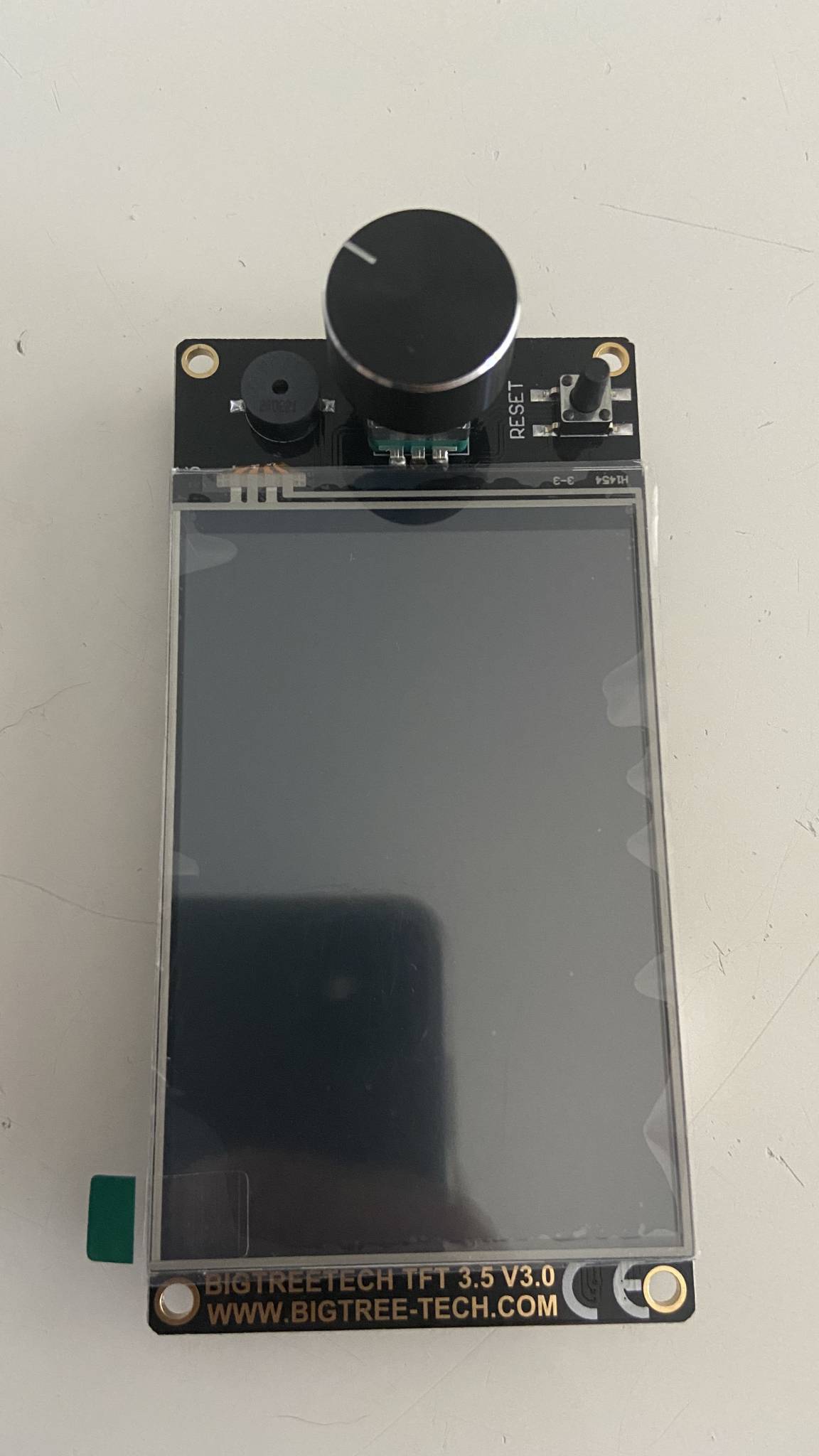

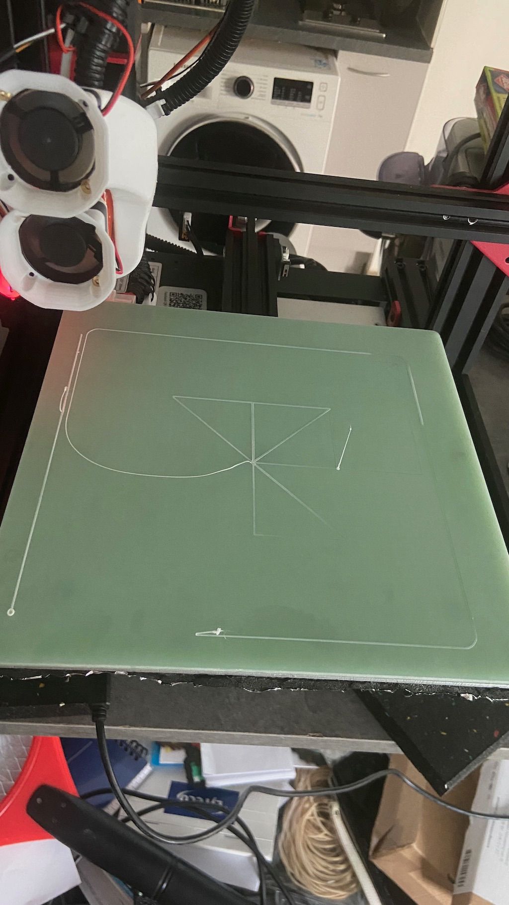

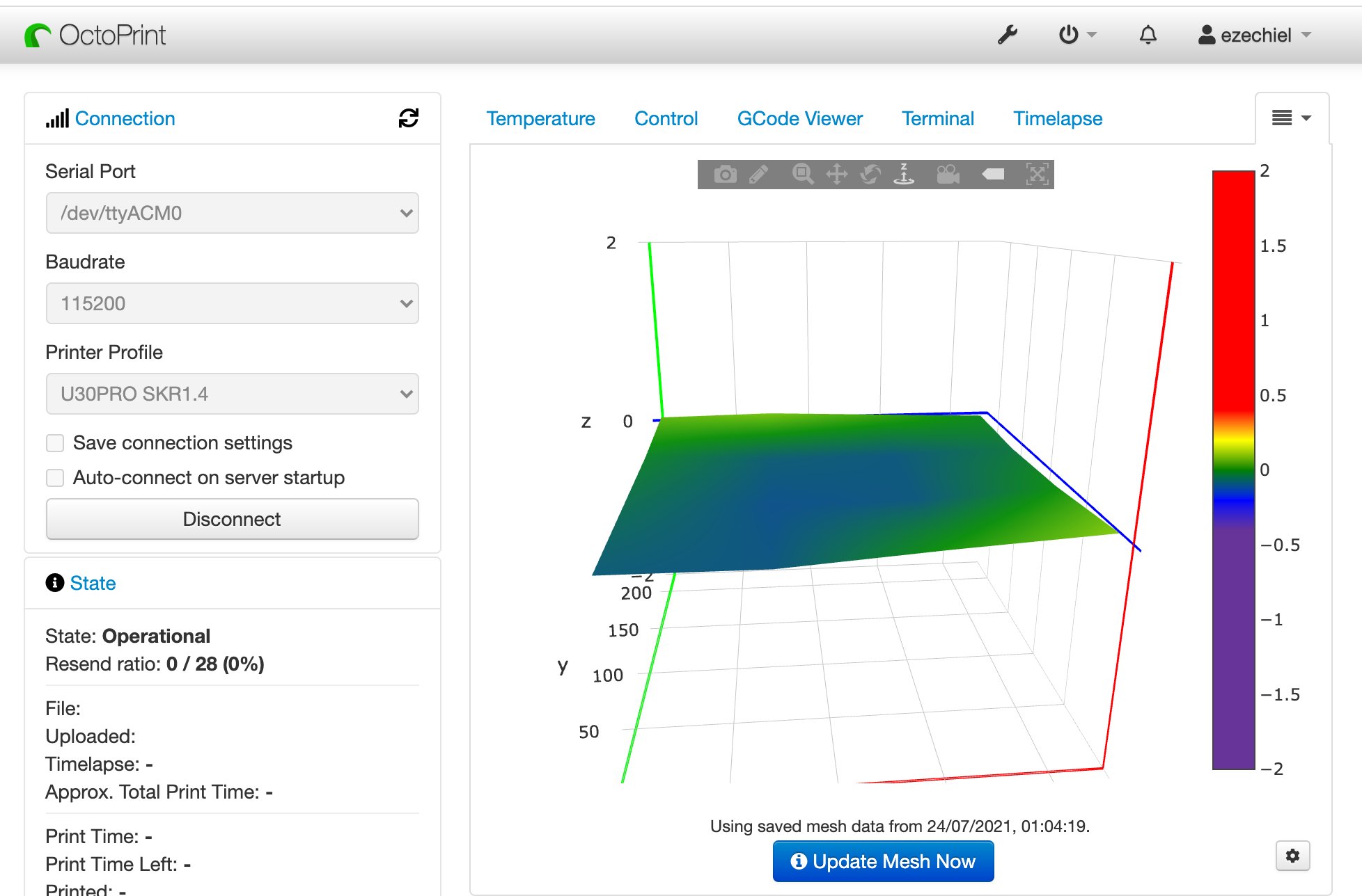

  4. Hello, petit retour 1ans apres avoir reçu la SKR 1.4, le BLTOuch 3.1 officiel, le BMG extruder et de nouvelles roues axe X, je refais mon Z avec le coupleur, je me décide enfin a rallumer la U30. Je me prend la tête sur le câblage, a rallonger les fils, a ne pas inverser les fils du bltouch comme indiqué en premiere page, sinon la SKR ne boot pas... Et j'apprend a compiler Marlin 2.0.9.1 Puis je passe beaucoup de temps a comprendre pourquoi les moteurs vont dans le mauvais sens et enfin j'obtiens l'imprimante fonctionnelle a 100%. Je calibre les PID, l'extruder, je fais un Bed visualiser c'est top, je ressors mon PLA vieux de 1ans et j'envoi un print sous PrusaSlicer pour tester justement ce nivelage de fou qui doit enfin marcher. Et alors que je m'attend a la perfection, avec mon Z-Offset a -3.2, je n'ai aucune accroche sur le plateau, juste ma buse qui crache et fais sa boule.... soit, baissons le z-offset.... Et la j'ai une accroche pour nettoyer la buse, hourra, mais derrière, exactement le meme probleme qu'avec la CM d'origine et son Marlin 1, impression foiré des le départ, ca accroche pas, ca enfonce de trop, de la merde (désolé y a pas d'autre mot), j'en peux plus, je veux juste une imprimante qui fasse son Taff, pas perdre de l'argent Mon GCode que j'ai placé dans Prusa ; — START GCODE — G21 ;metric values G90 ;absolute positioning M82 ;set extruder to absolute mode M107 ;start with the fan off M280 P0 S160; BL-Touch Alarm realease G4 P100; Delay for BL-Touch G28; home G92 E0 M280 P0 S160 ; BLTouch alarm release G4 P100 ; delay for BLTouch G29; Auto leveling M420 Z5 ; LEVELING_FADE_HEIGHT Real activation and set parameters (if not set here, Z-Compensation failed) M500; Write data carto G29 G92 E0 ;zero the extruded length G1 Z2.0 F3000 ;Move Z Axis up G1 X10.1 Y20 Z0.28 F5000.0 ;Move to start position G1 X10.1 Y200.0 Z0.28 F1500.0 E15 ;Draw the first line G1 X10.4 Y200.0 Z0.28 F5000.0 ;Move to side a little G1 X10.4 Y20 Z0.28 F1500.0 E30 ;Draw the second line G92 E0 ;zero the extruded length again ;G1 F4200 M117 Printing… ; — end of START GCODE — Merci a ceux qui pourront m'aider, car la je ne sais pas quoi faire, comme l'an passé... Configuration.h Configuration_adv.h prueba_nivelacion_cama.STL prueba_nivelacion_cama2.gcode

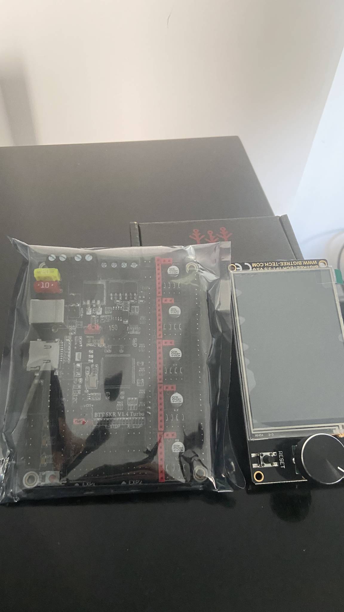

  6. ayé j'ai enfin reçu après 2 mois d'attente le matos ^^
  7. Pour régler les problèmes y'a deja 17pages sur mon lien précédent et nous sommes nombreux a avoir le problème, maintenant j'attend la carte mère SKR1.4 turbo, et on verra pour sa configuration Marlin 2, ou je serai plus que ravi d'un coup de main
  8. Sauf que dans la réalité https://www.lesimprimantes3d.fr/forum/topic/26376-tuto-installer-un-3d-touch-sur-u30-pro-ou-lk4-pro/page/17/#comments 17pages et ca marche avec une imprécision de malade, le genre d imprecision qui défonce le plateau, d ou le passage a ce tuto qui doit régler justement les pb qu’une grosse partie de possesseurs de u30pro ont.... ca marche pas.... la c’est bon, les flash firmware les reglages raz le bol, je veux une imprimante fonctionnelle et pas entendre 36solutions non fonctionnelles déjà testé. Et si le 8bits c’est trop bien pk marlin 2 l esquive royalement . bref actuellement en manuelle va imprime très bien sur tout le plateau, mtn je veux de la precision, donc soit le tuto ne sert a rien et on peut le supprimer soit on commence a parler sérieusement des avantages du 32bits
  9. Si ça ne resoud pas les pb de bltouch et compagnie c’est une imprimante de merde et c’est tout. car a la base mon pb c’est un souci de bltouch, qu’une carte 8bit a du mal. pour du terminal je peux le faire avc octoprint ou arduino
