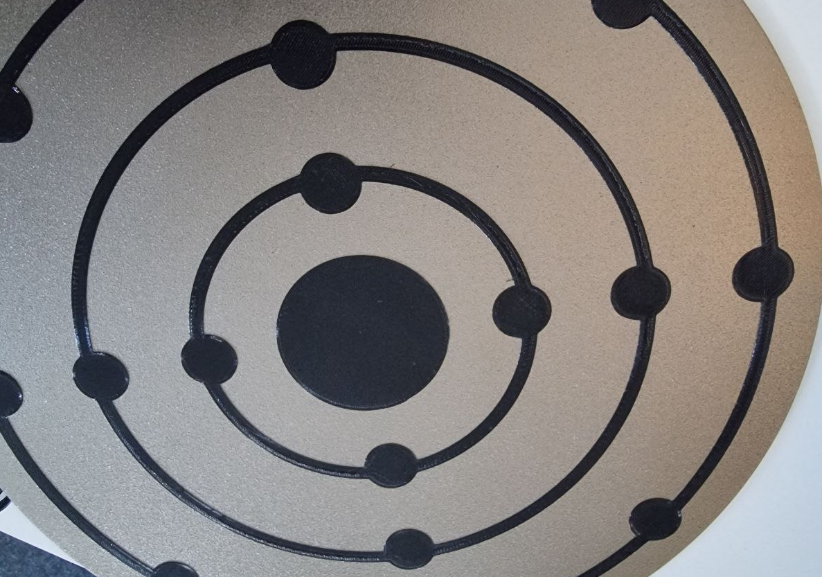

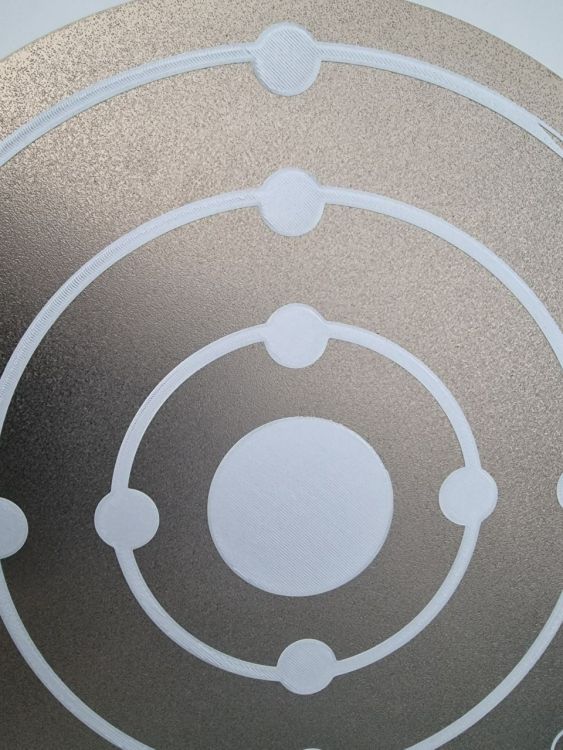

  2. finalement, j'ai imprimé le stl comme ça et fait directement les mesures sur le plateau : et après calibration je suis beaucoup mieux :

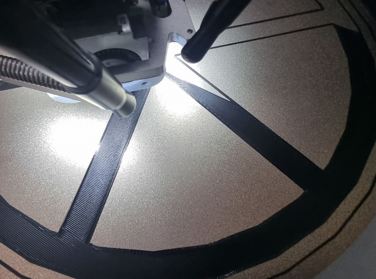

  3. Hello, merci pour ta réponse. Je pense avoir trouvé le problème. J'ai retendu les 3 courroies et ça va beaucoup mieux. Je me lance sur la calibration avancée : https://www.klipper3d.org/Delta_Calibrate.html je vous mets le fichier excel qui fait les calculs pour nous advanced delta calibration.xlsx

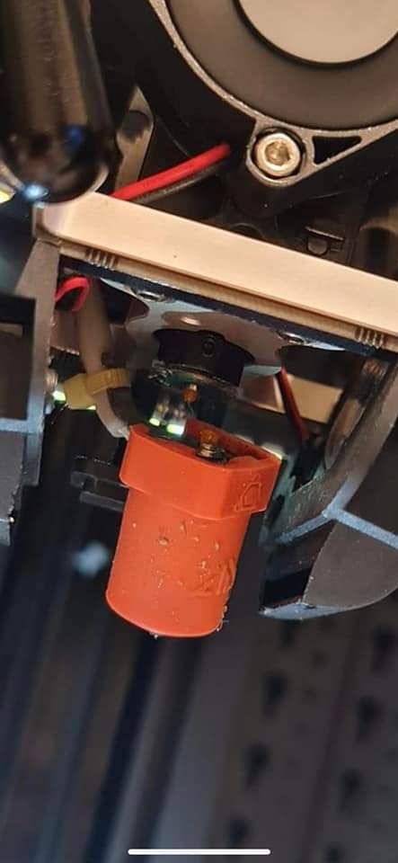

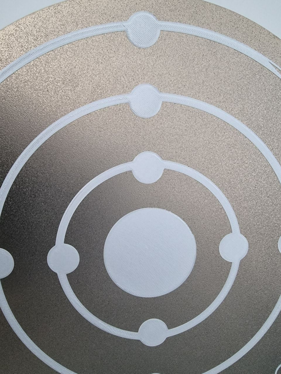

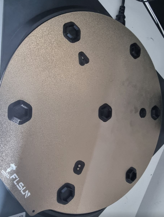

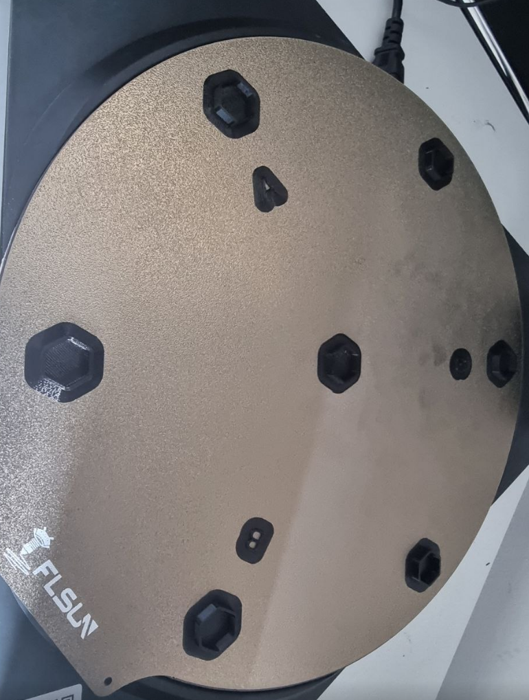

  4. Hello, Je n'arrive pas à avoir une bonne 1ʳᵉ couche, plus je m'éloigne du centre et plus j'ai des espace entre les lignes. Tout est bien calibré et le nivellement du plateau nickel ! Je ne sais vraiment pas quoi faire de plus ?! Si quelqu'un peut me donner une piste volontiers. merci d'avance !

  11. OK, mais tout monde pense que le heatbreak est moins solide. D ailleurs on en voit à 7$ sur ali

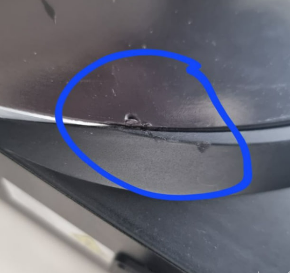

  12. Faites attention, je suis tombé sur un poste Facebook où il a installé le hotend de triangle Labs avec le heatbreak d'origine et Il s'est cassé
