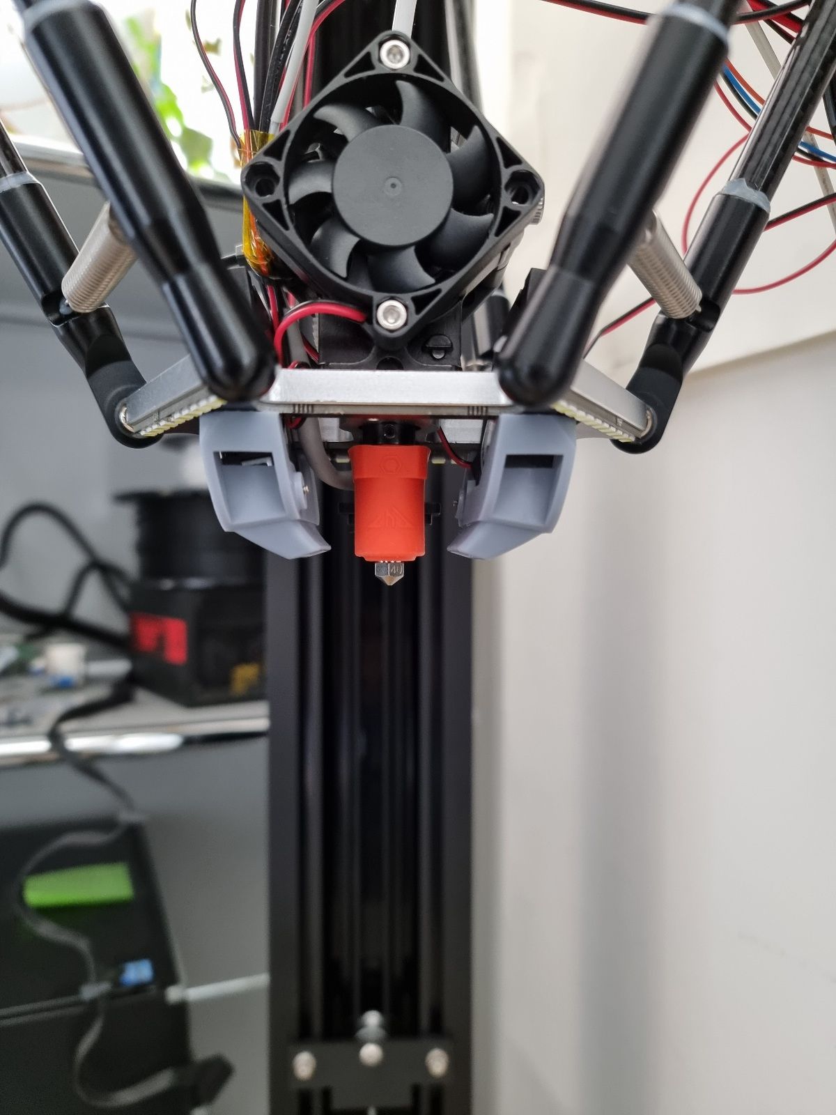

  11. OK, mais tout monde pense que le heatbreak est moins solide. D ailleurs on en voit à 7$ sur ali

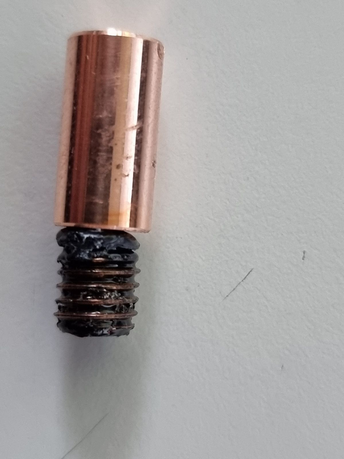

  12. Faites attention, je suis tombé sur un poste Facebook où il a installé le hotend de triangle Labs avec le heatbreak d'origine et Il s'est cassé

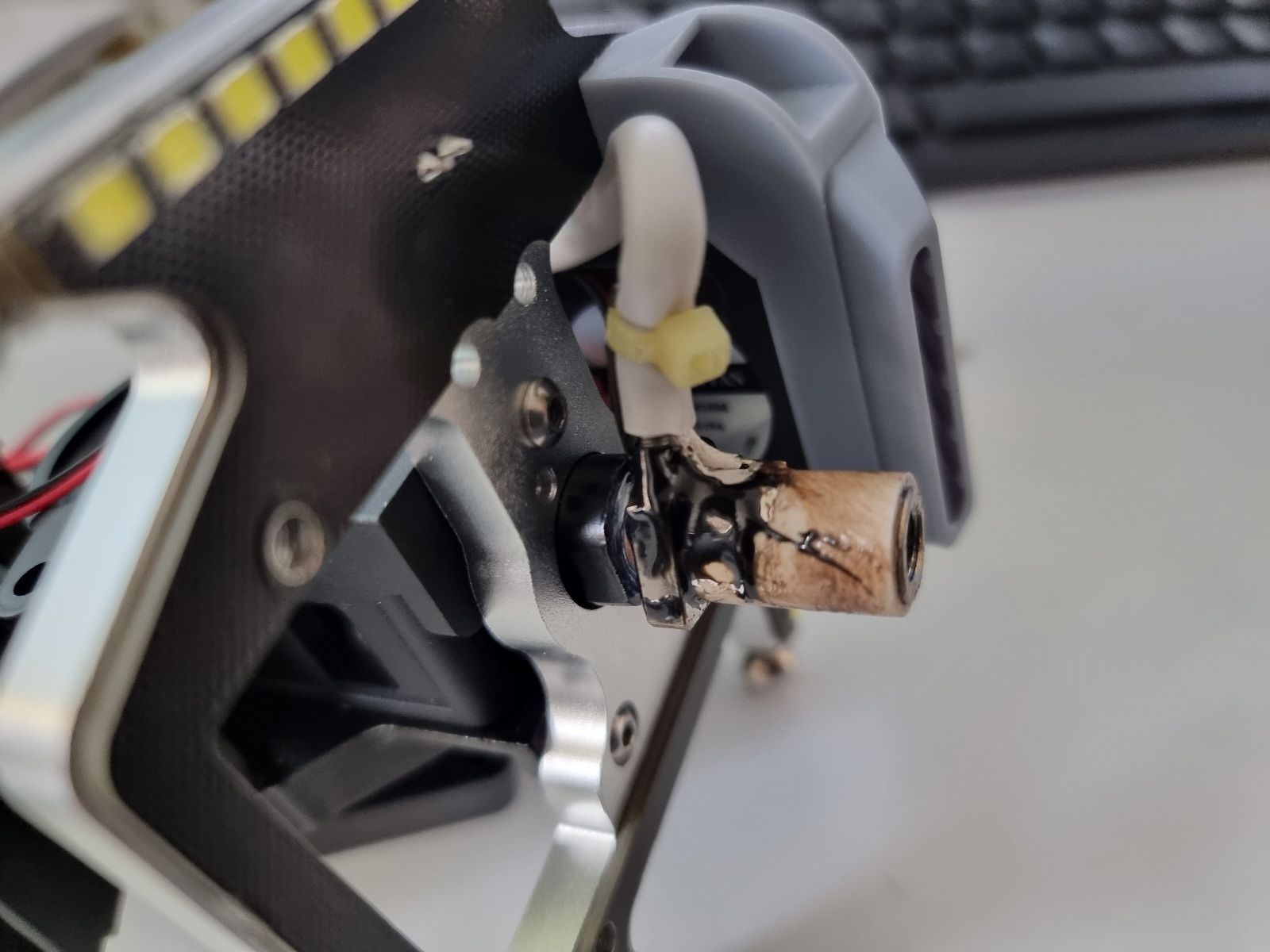

  13. Mais bien sûr, quel boulet je suis j ai commencé par assembler les heatbreak et j ai serré à fond Me semblais aussi que la buse était basse mais comme le capteur de nivellement passait, me suis dis que c était tout bon. Bon ben au moins je referais pas l erreur deux fois! En tout cas merci beaucoup pour toute l aide que tu nous donnes

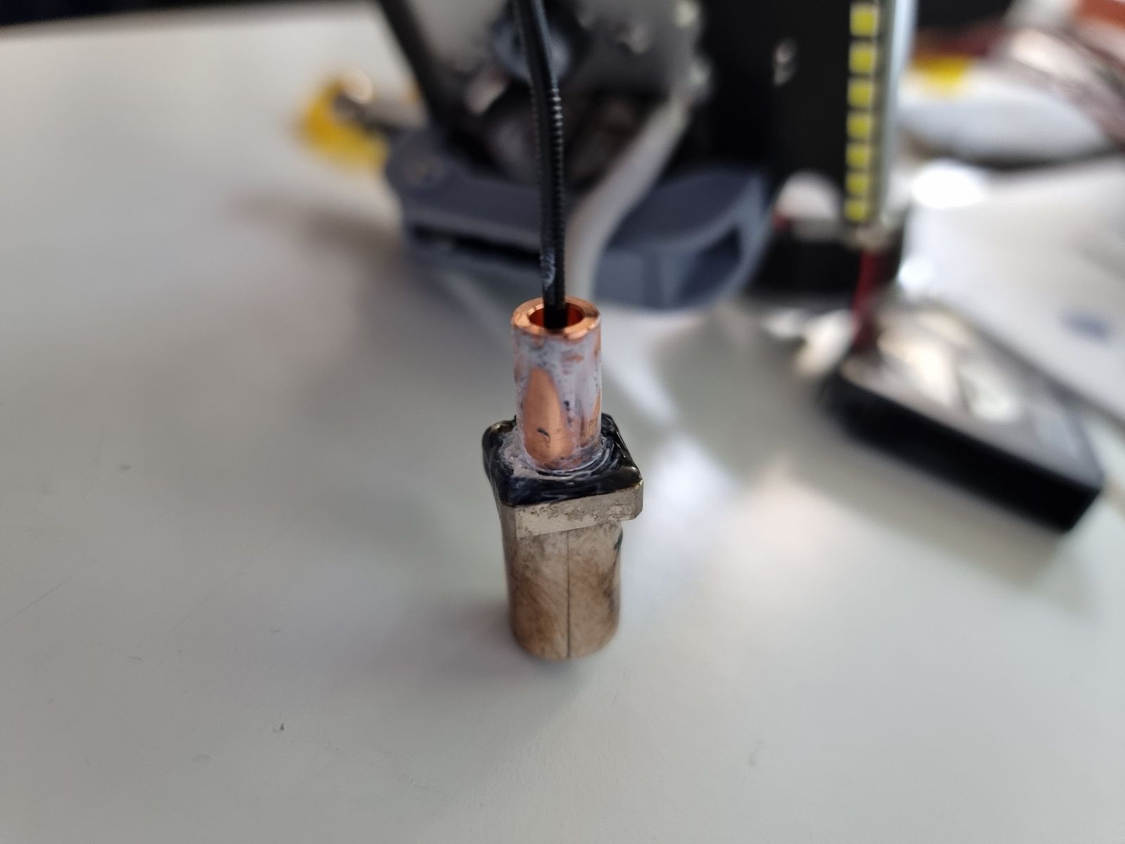

  14. Hello, alors j étais super content de mon installation....1er impression de 3h et je vois avec horreur que le petg fuit depuis le haut du hotend. (J ai mis un heatbreak de triangle Labs qui me semble être le même que celui de base) Du coup, qu ai-je fait de faux ? J ai bien serré à chaud la buse, par contre je ne voit pas comment serré le heatbreak à chaud ? Je ne sais pas comment bien nettoyer les trucs, je vais donc recommander les pièces et profiter de prendre celui ci : https://a.aliexpress.com/_mO35f5Y Des avis ? D'avance pour votre aide.

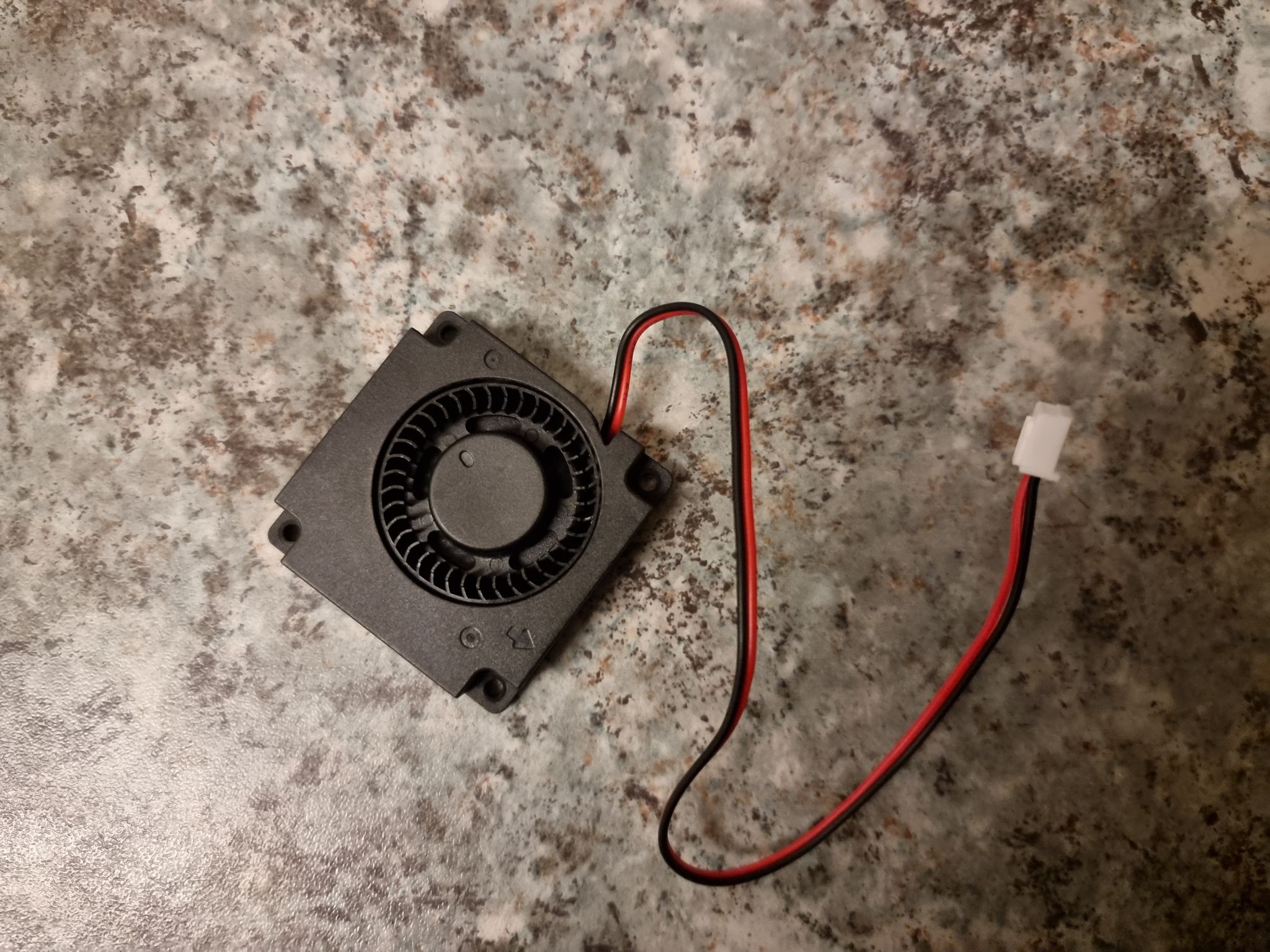

    V400 Cooling part
    Non, malheureusement c'est collé. Je n'ai jamais réussi à les démonter sans les casser ! je vais attendre le 15 et en prendre sur 3djack.

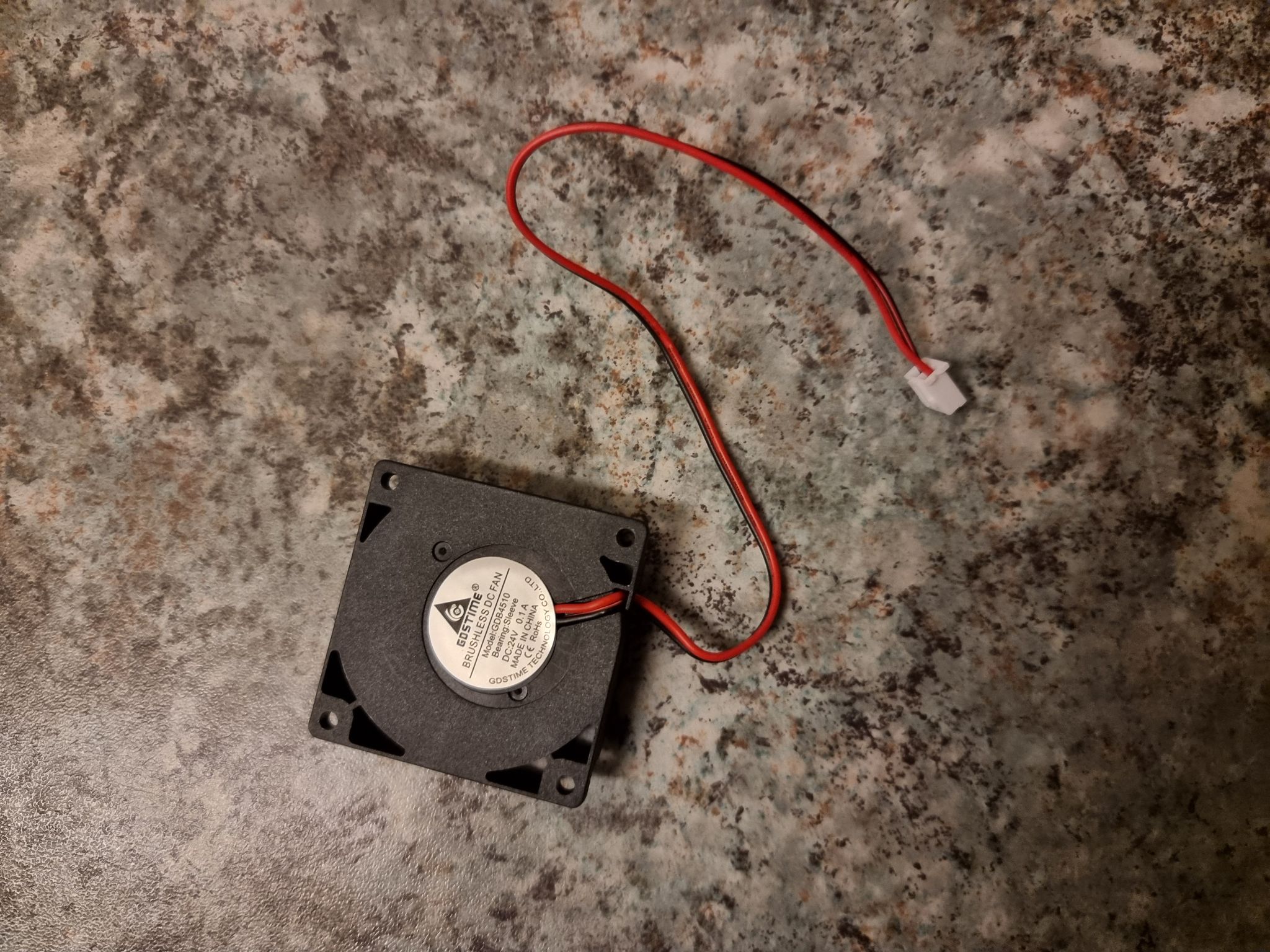

  19. lololo
    V400 Cooling part

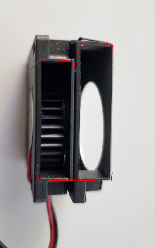

    Petit update : Ce n'est pas tout à fait les mêmes, l'ouverture est moins grande sur les nouveaux

  22. yes, mon 210° n'a pas de variation et je suis bien en 0.6mm @ 40mms. Oui on l'entends bien oui coté corps de chauffe, mais je l'ai enlevé froid juste en tournant avec les mains eheh oui
  23. Je suis à 210 et j'ai laissé la rétraction par default du profile flsun mais je vais essayer de baisser. ça pourrait être le heatbreak mal refroidi...j'ai trouvé que j'ai pu facilement le dévisser (je ne sais pas si c'est normal). Je vais lui rajouter de la pâte thermique et bien le remonter... je vous redis
