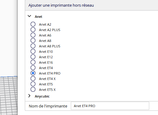

  1. Sisi il y a des imprimantes Anet dans la liste de choix CURA ; mais pas la A4, effectivement !
