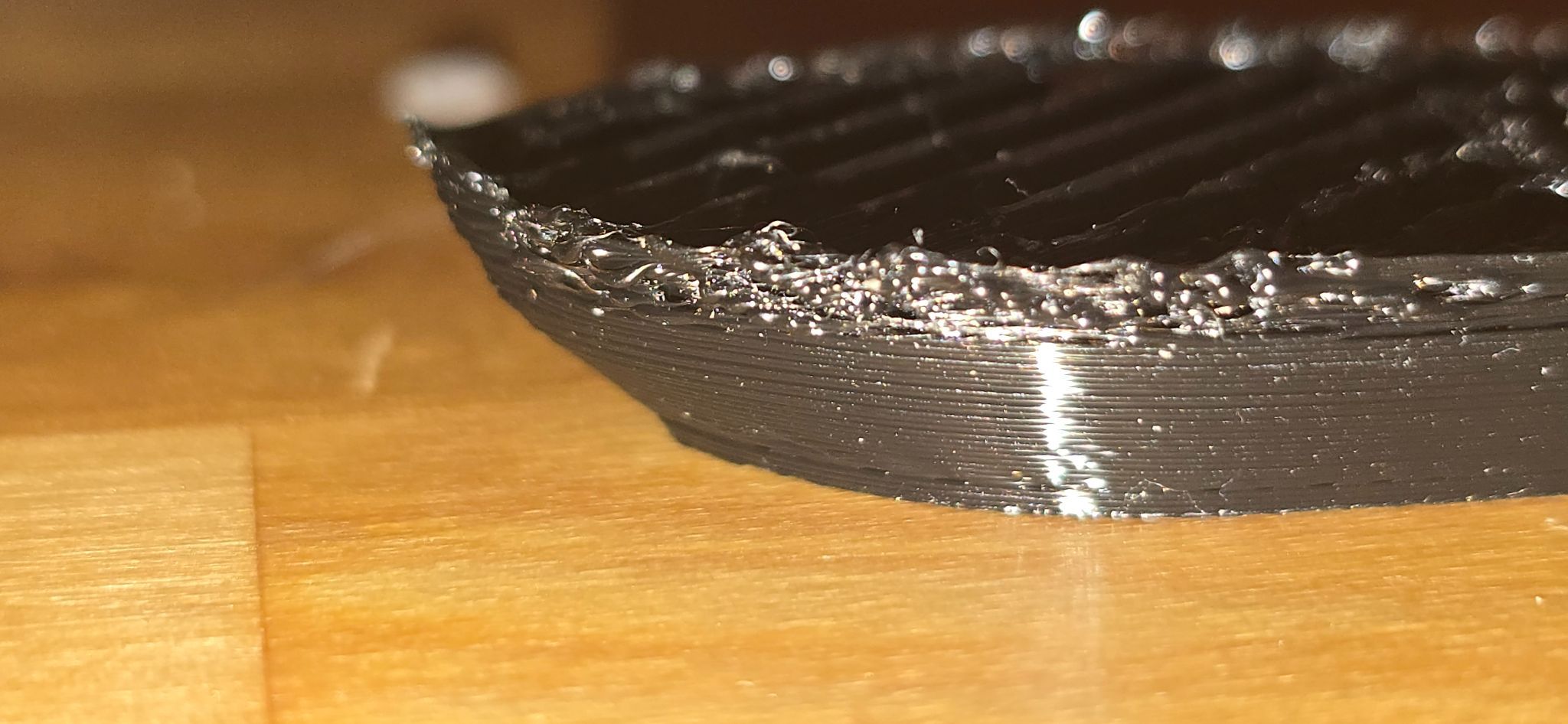

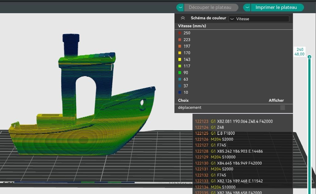

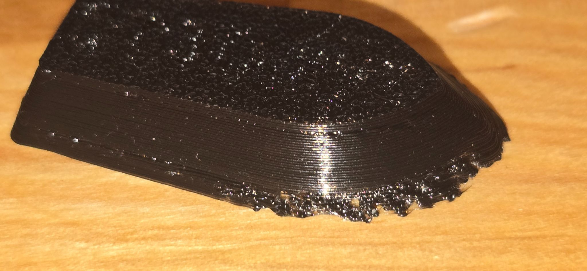

  1. Merci vos pour vos réponses. J'ai retiré ma bobine du sécheur et sa a l'air de fonctionner. C'est pas parfait mais c'est mieux. Je pensé pouvoir laisser mon Tpu dans le boitier en permanence pour éviter l'humidité. Tanpis je ferais autrement. Bon j'ai réimprimé un autre Benchy en utilisant le profil du TpuA95 de bambulab, pour essayer d'imprimer plus lentement qu'avec la version HF c'est beaucoup mieux. Merci beaucoup pour votre aide.
  2. Salut, oui profil Bambou, avec Tpu Hf bambu. J'ai essayé avec le profil bambou Tpu et Tpu Hf et même problème. J'ai essayé d'imprimer aussi du Tpu polymaker, mais les couches n'adhère pas non plus. Mon filament est séché dans un Sunlu S2. J'ai pensé retirer le filament du sécheur, mais j'en ai besoin pour éviter l'humidité. Apres, il y a bien un changement de vitesse passé une certaine couche pour le profil Hp, mais je ne sais pas si il y a vraiment un rapport. Je essayé aussi avec le profil TPu normal et j'ai le meme problème . Je suis un peu perdu.
  3. Bonsoir tout le monde, j'essaie d'imprimer du tpu avec ma A1 mini mais je galère. Ca a l'air de bien commencer puis passée 6 ou 7 mm, l'impression pars en vrille. Je vous remercie par avance pour votre aide.

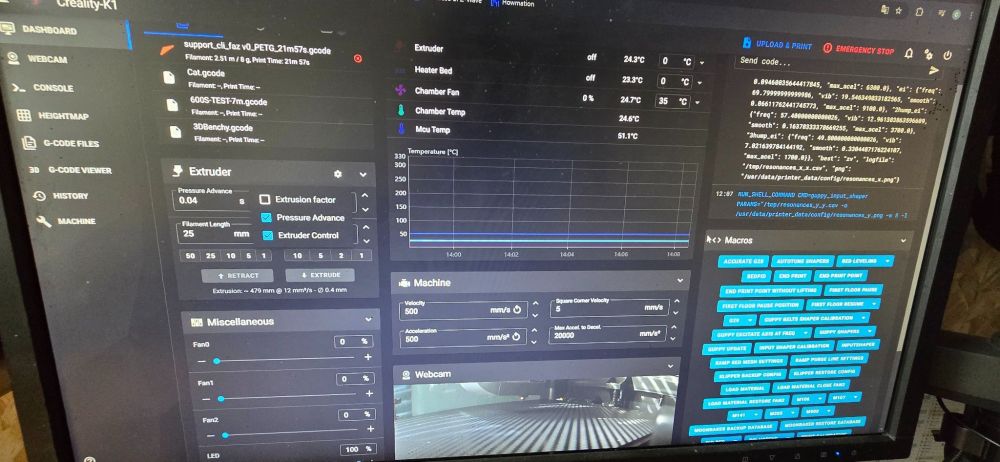

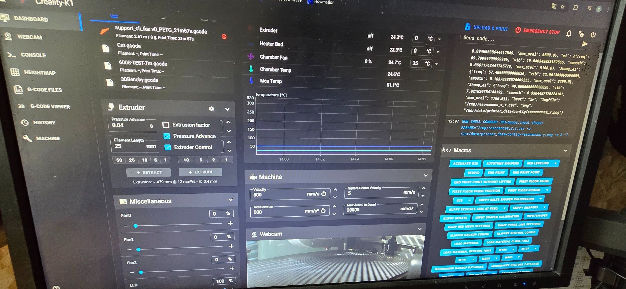

  4. Bonjour a tous, je suis sur creality k1 rooter que je redémarre après quelque mois sans utilisation et quelques mises à jour. L'onglet toolhead n'apparait plus dans le dashboard de mainsail, et l'onglet control dans interface setting est totalement vide. Est ce que ce problème parle a quelqu'un, est ce normal ou pas ?

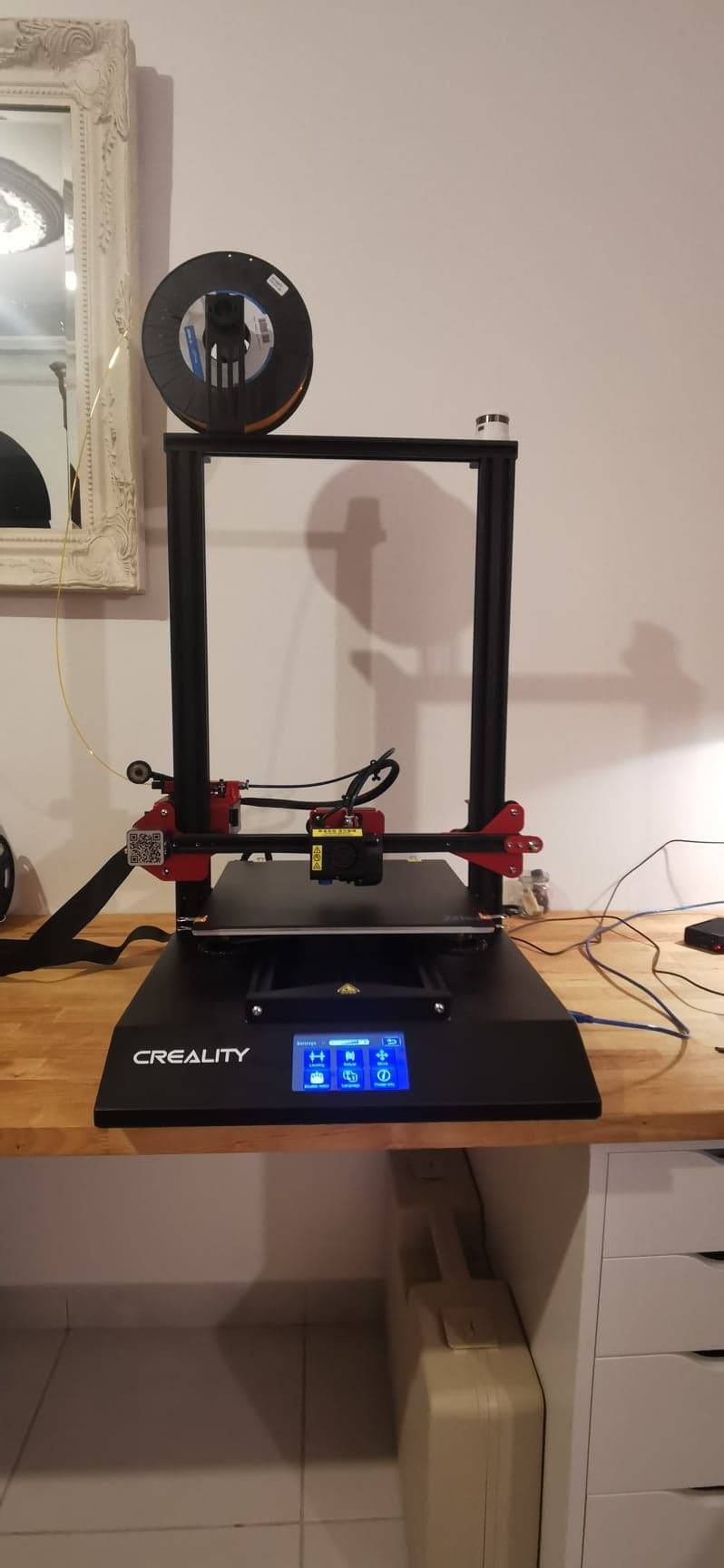

  8. Bonjours à tous, Je découvre le monde de l'impression 3D depuis un mois avec une Cr10s Pro. Je n'ai pas encore fait de grosses impressions, mais je suis plutôt satisfait pour le moment du peu effectué. Ma première question concerne les guides en laiton des tiges filtées (axe Z). Je vous mets les photos ce sera plus parlant. Aucune vis de serrées, est ce normal ? Concernant ces fameux guides laiton , j'ai vu que certains les remplaçaient par des guides avec ressorts, y a t'il un réel gain ? Cordialement
