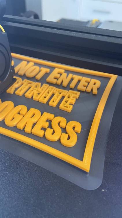

  1. Salut les Makers ! Bon nouveau jour, nouvelle question! J’ai essayé l’option «change filament» dispo dans le post-traitement de cura. Donc après avoir renseigner la couche à laquelle je veux changer de filament et générer mon gcode je lance le print tout se passe bien le changement de filament est bien pris en compte pas de soucis de ce côté là. Par contre ce qu’il s’est passé c’est qu’avant d’aller vers la position home pour retirer le fil et procéder à l’insertion du nouveau j’ai eu une grosse goute de pla qui a coulé sur le print. En gros elle a fini le dernier mouvement de la couche précédente elle est restée plantée à cet endroit pendant 2, 3 secondes là une goutte énorme s’est déposée sur le print et après elle est partie en home pour procéder au chgt. J’ai refait un deuxième essai et pareil, j vois pas d’où vient le soucis alors que la fonction marche à 99% nickel. Si quelqu’un a une piste ? Merci.

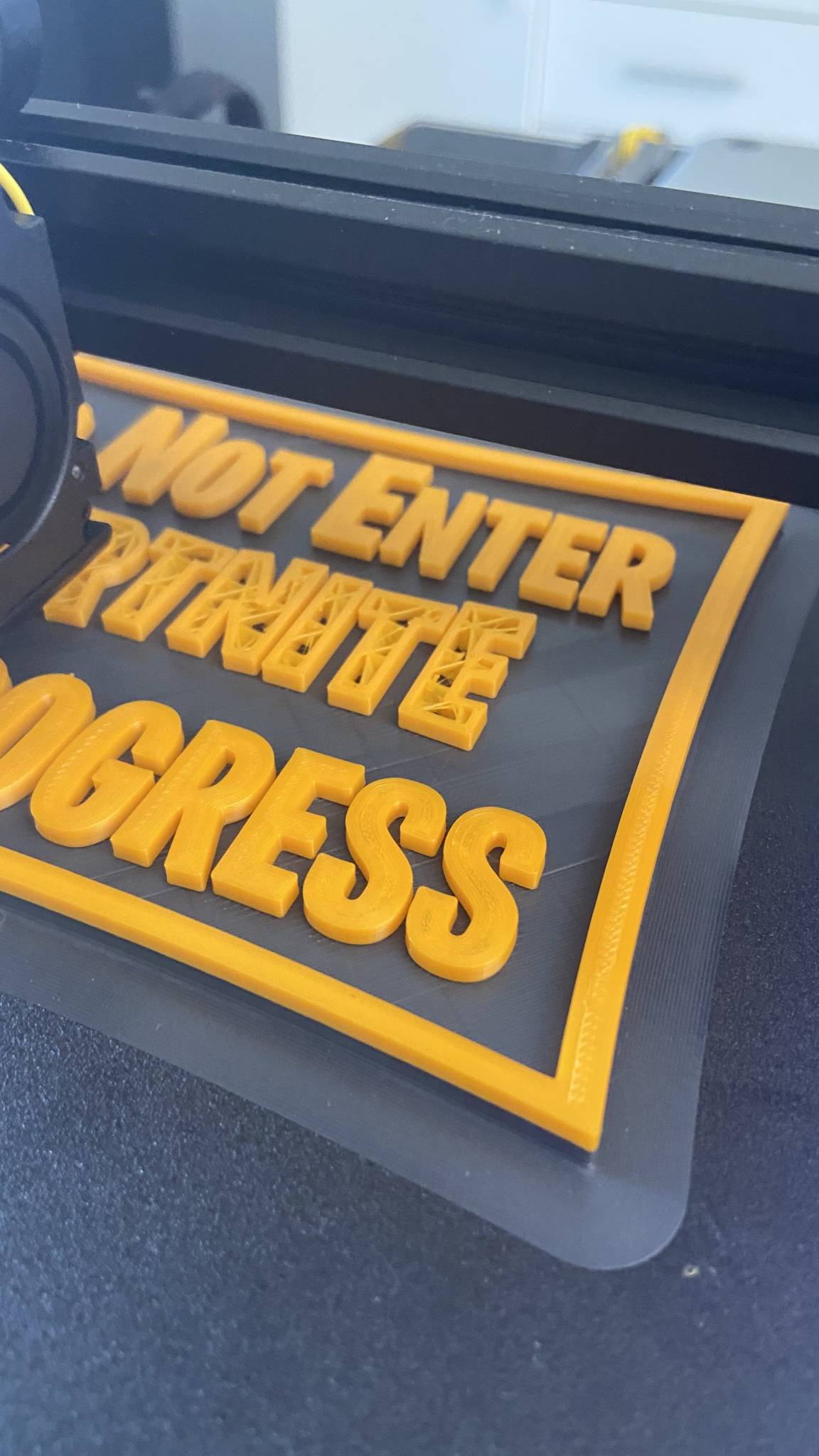

  2. Salut les makers! Bon après vos conseils et mes réflexions je pense avoir réussi à trouver la bonne sensation de réglage de hauteur voilà ma première couche ce matin elle me paraît parfaite effectivement j’écrasais de trop dites moi ce que vous en pensez.

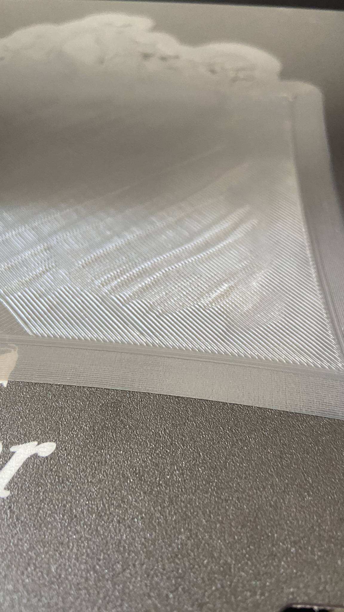

  3. Alors la vitesse de ma première couche est de 20mm/s, la température du bed a ce moment la était à 55°, la température de la buse était à ce moment là à 205° et pour ma bobine de filament je suis certains qu’elle est hors de cause. Pour moi je suis quasi certains que cela vient de mon réglage de hauteur de plateau c’est à ce niveau que j’ai le plus de mal à régler (en même temps c’est mes premières pièces). L’impression étant toujours en cours voilà ce que ça donne en ce moment même c’est pas degueu mais c’est vrai que les premières couches sont jamais nickel.

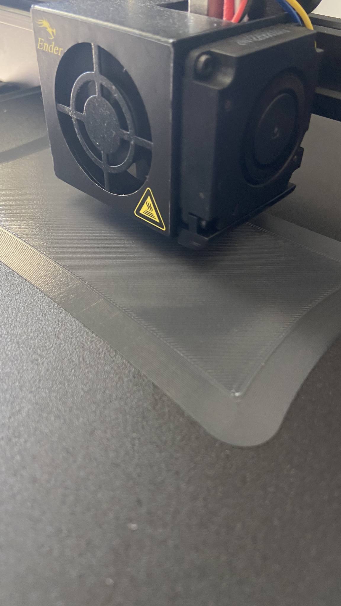

  4. Toujours sur mon réglage de bed j’ai essayé d’imprimer sans radeau et voilà le résultat ça me fais des espèces de plis. J’ai bien l’impression que le seul remède sera d’installer un miroir sablé.... Si je dis pas de bêtises c’est ce qu’on appelle le phénomène « pied d’éléphant » ? Donc j’en déduis que j’écrase trop c’est ça ?

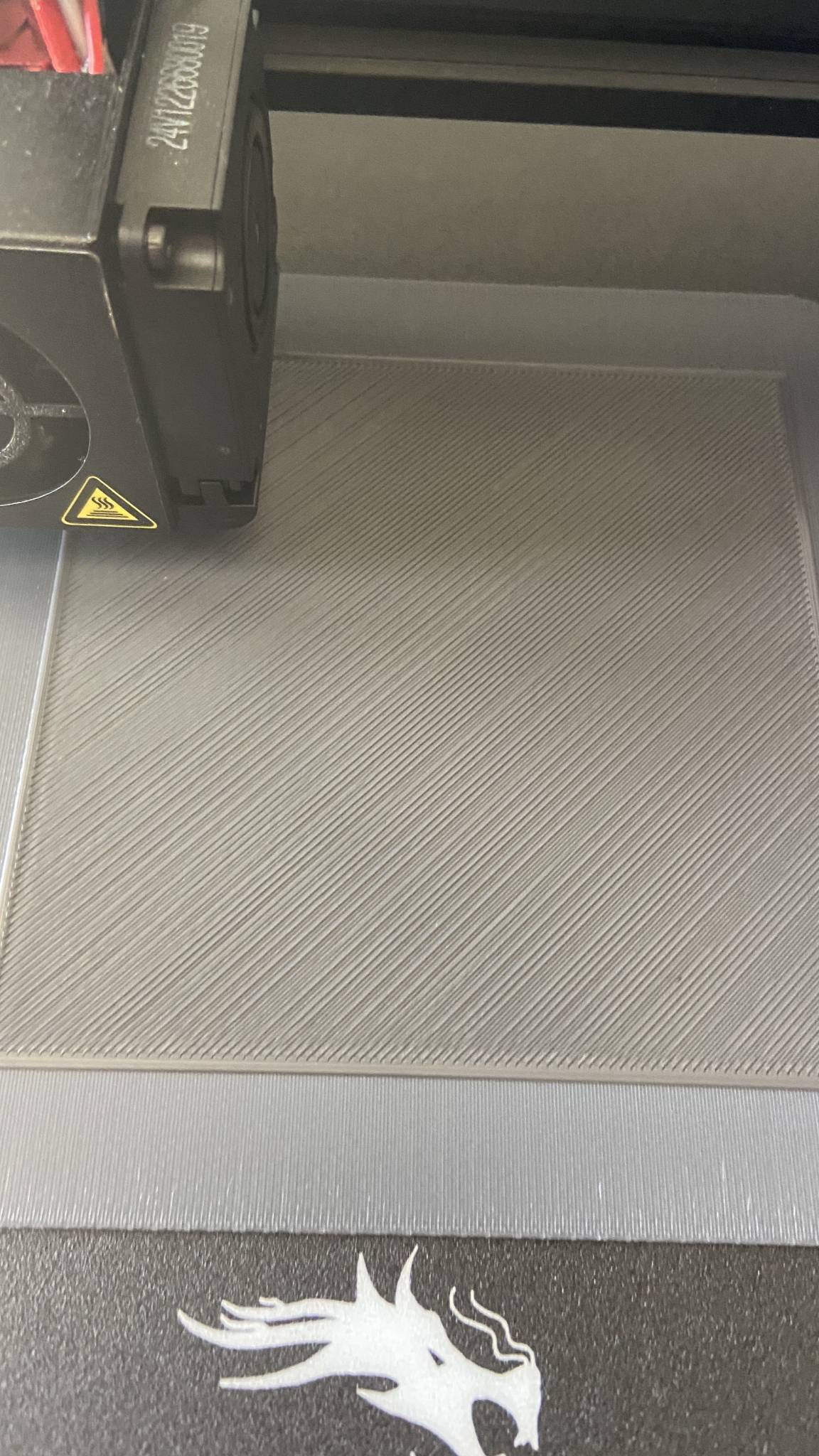

  7. Peux tu me dire comment est ce que tu vois que mon réglage de plateau est bon ? Sous cura j’ai les mêmes valeurs que toi donc cela doit être bon. A voir mon calibrage d’extrudeur car je ne l’ai jamais fait, je vais aller farfouiller quelques tutos. Merci pour tes réponses.

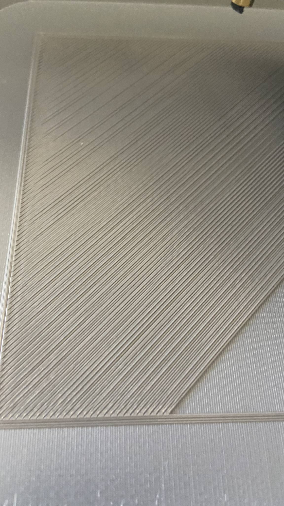

  8. Coucou la communauté je vous expose mon problème, j’ai bien saisi la méthode pour régler la planéité dès mon bed avec le morceau de papier mais j’arrive pas à sentir la pression de « grattage » en fait j’arrive pas à savoir si mon filament est assez écrasé pendant l’impression. Si on regarde la photo on dirait que le filament n’arrive pas à fusionner avec ceux d'à côte à certains endroits. En sachant que c’est la première passe après le radeau qui lui a une surface nickel. Si vous pouviez me dire ce que vous en pensez et comment y remédier je vous en serai reconnaissant.
