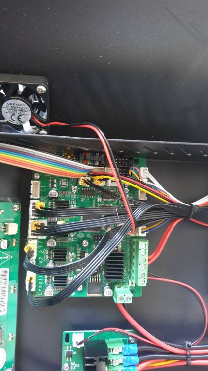

    1

  4. Bonjour a tous! Je reviens après un peu d absence. Du coup j'ai commandé reçu et monté ma nouvelle carte mère, qui du coup est une silencieuse. Je regrette presque pas d'avoir grillé la première tellement elle ne fait plus de bruit on entends uniquement les ventilateurs maintenant! Le firmware pour de la enderv5 plus était bien déjà dessus. Merci en tout cas à tous pour votre aide!! Et bon courage pour cette période...!

  9. Effectivement il y a une sortie libre pour une sonde! Et c'est une creality 2.2

  12. Bon ben ça c'est fait. Plus qu'à commander une carte mère du coup, pas d'autres solutions ?? Merci en tout cas.
  13. Merci pour l'info. A mon avis la cm a pris...car j'ai remarqué que la sonde du bed et celle du nozzle avait le même connecteur.jai interverti les 2 et toujours 99 degrés sur l'écran... Qu'en pensez vous ? Merci!!
  14. Bonjour, J'ai donc une ender 5 plus. Je voulais démonter la buse pour voir son état, j'ai donc fait la préchauffe, puis la buse forcait malgré tout. J'ai utilisé une pince pour tenir l'extrudeur et j'ai touché les fils de ce dernier!! Du coup étincelle...!!!! L'imprimante fonctionne mais si je lance un cycle de chauffe, message d'erreur qui dit que la température ne peut être attente... La température passe de 98 a 99 mais c'est tout. Pourtant la buse doit chauffer en poussant le filament(petg)il sort de la buse fondu... De plus la température reste à 98 ou 99 sur l'écran...même buse froide. Je suis vraiment déçu de ma bétise... Si quelqu'un à un conseil je suis preneur. Merci d'avance!
