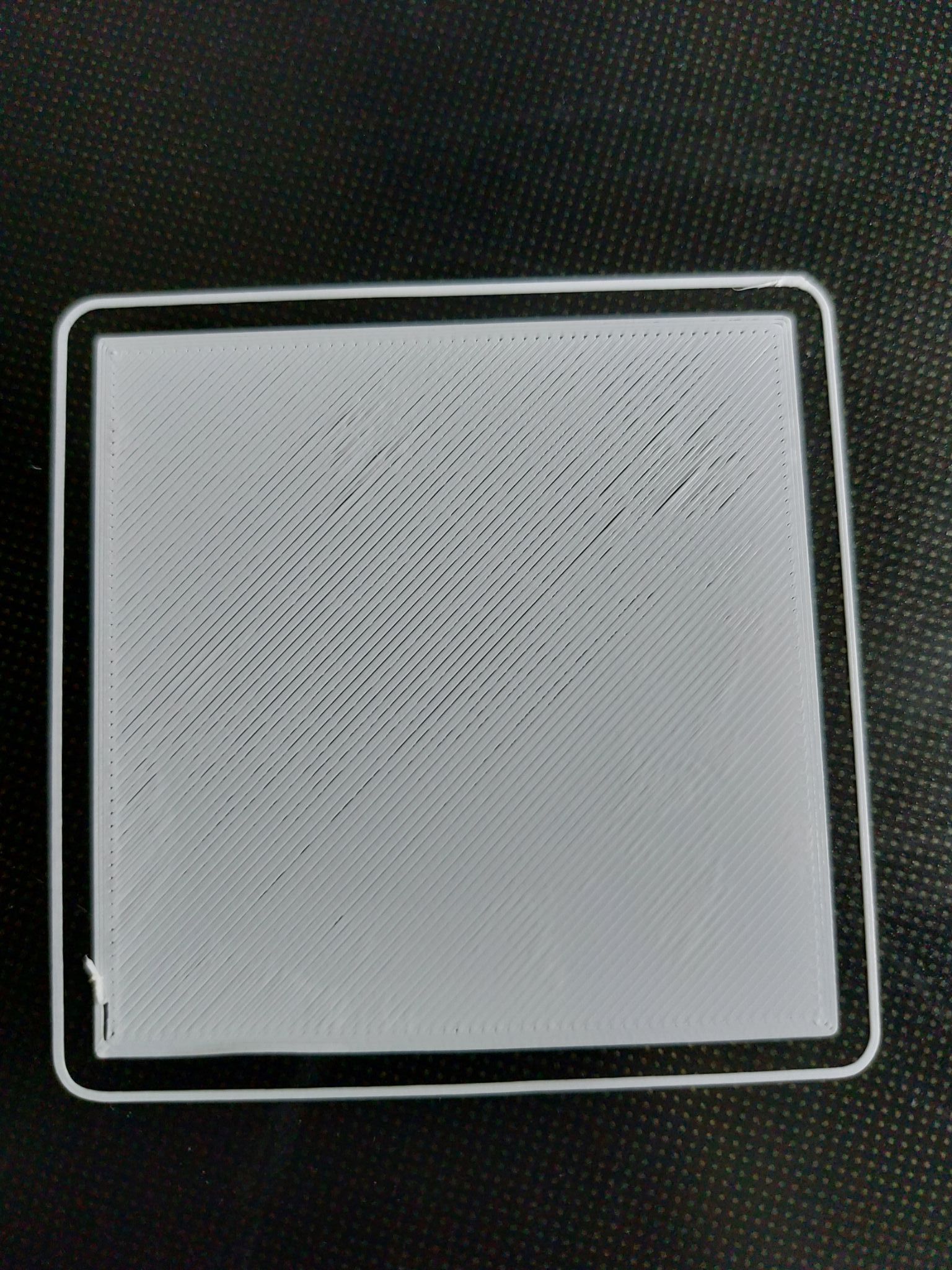

Bonjour à tous J'ouvre un sujet ici car, celui-ci me semble échangeable avec toute les marques d'imprimantes. J'ai décidé de dépoussiérer ma vieille Anycubic I3 Mega, que j'avais mise de côté à cause de divers problèmes. Il y avait un problème avec l'écran LCD, qui bipait à intervalle régulier comme lorsque l'on tapait dessus -> démonté, nettoyé et film de protection retiré. Plus de problème de ce côté là. Néanmoins, les menus sur lesquels j'appuie ne correspondent pas systématiquement à ce que je désire ouvrir. Des fois cela ouvre le menu à gauche, des fois celui en dessous,.... bref c'est un peu aléatoire quoi ... Cela rend donc l'imprimante totalement inutilisable. Certes elle a de l'âge, mais elle est en très bon état. Peut-être un problème lié à l'écran uniquement? NON : - D'où cela peut-il venir d'autre? OUI : - Les pièces détachées ne sont plus en vente depuis longtemps pour ce modèle, et on ne trouve plus rien du tout. D'après ce que j'ai lu, il est possible d'installer un nouvel écran non d'origine. Mais comment faire par la suite, je pense qu'il est question de firmware, programmation, ect ...? Est-ce difficile à réaliser ? Quelqu'un a t-il une expérience là dedans, où bien connait des sites / forum ou je peux trouver des tutos / informations me permettant de voir la faisabilité? J'ai déjà commencé à chercher sur le forum et sur le net, mais je n'ai pas encore trouvé ce que je recherche
On avance sur le sujet ! Je pense que je suis pas mal avec une température de 215° / 60° plateau. Régler correctement l'extrudeur à bien fait avancer les choses, mais il faut que je continue à peaufiner les réglages. Le remplissage n'est pas bon. J'ai essayé de changer de motif, reduire la vitesse, augmenter le débit, mais peu d'effet à chaque fois... Des idées ? Sinon mon extrudeur est toujours bouillant pendant mes impressions, et je ne trouve pas ça normal.

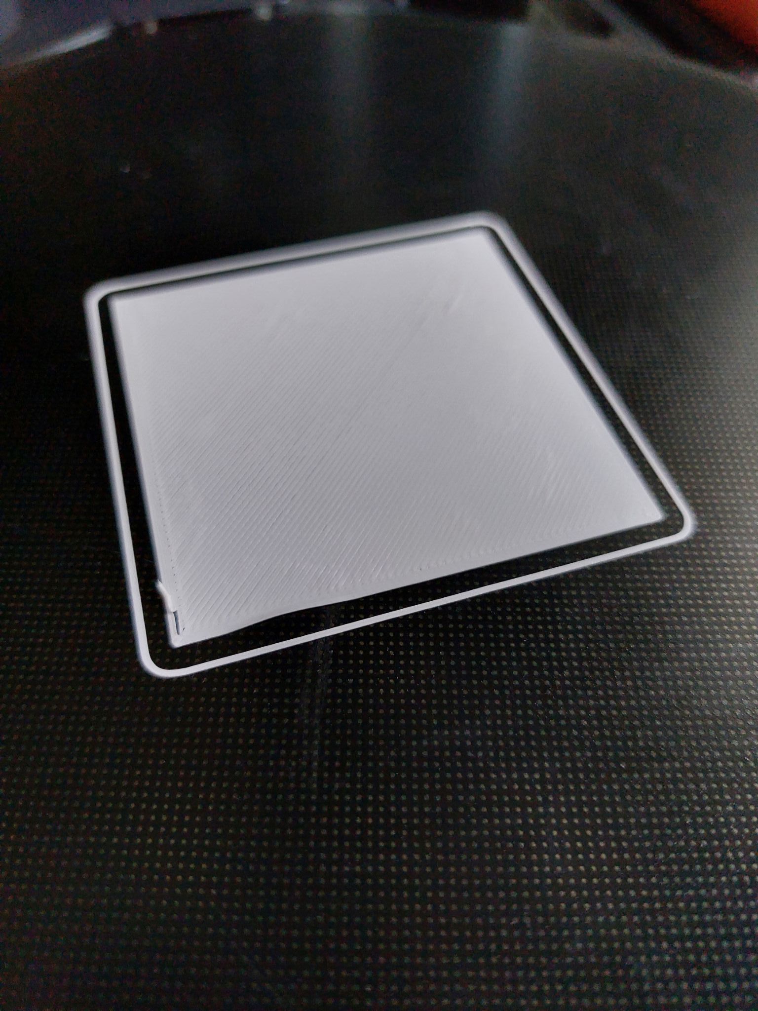

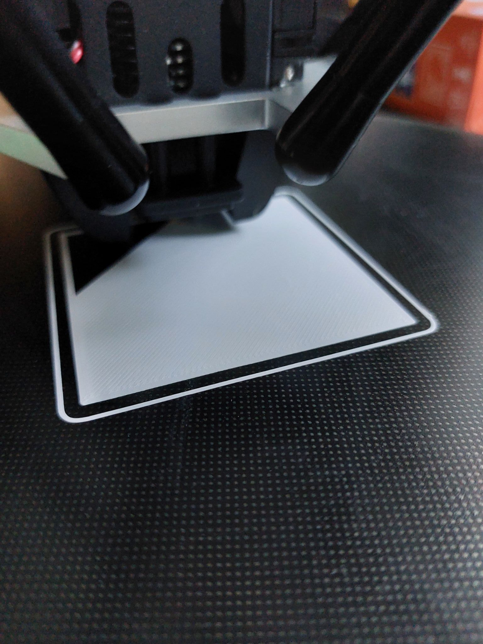

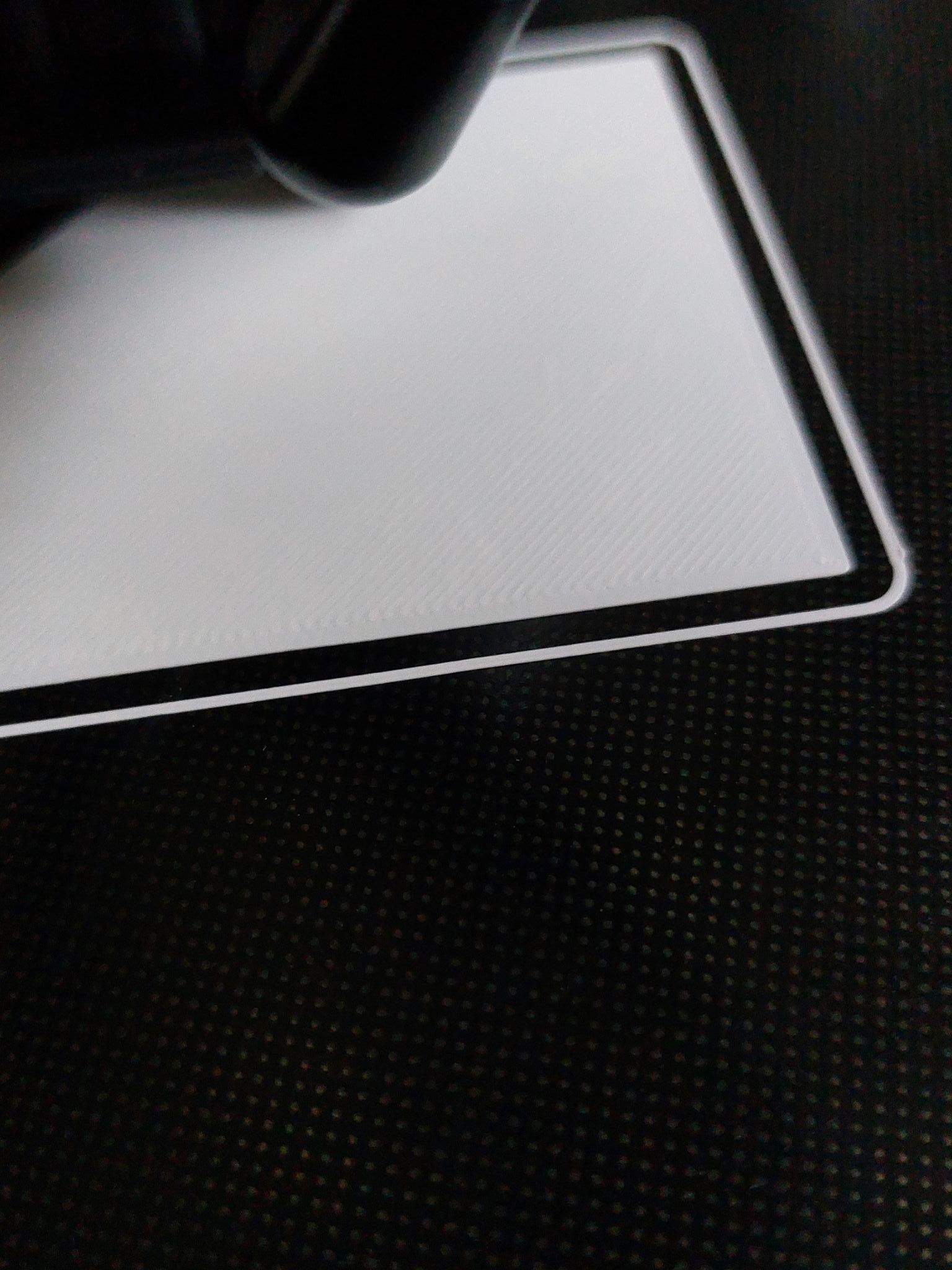

@Savate Désolé pour la réponse tardif, je n'ai pas pu faire les tests comme je voulais J'ai une SR moi Elle est 100% d'origine ! Ventilation à 100% Je le suis creusé la tête et j'ai bien calibré mon extrudeur avec l'aide de JSTECH sur youtube La filament est bien entraîné, légèrement marqué mais pas trop. J'ai imprimé à 200° / 60° mais la première n'est pas top partout, au milieu ça pourrait être un poil plus remplit. Et sur 5 mm ça c'est décollé. Edit : en montant la température à 210° / 60° première couche au top ! Demain je ferai des tests plus longs pour voir comment le stringing se porte. Par contre j'ai remarqué que le moteur de mon extrudeur était bouillant, est-ce normal ? Je ne pense pas

J'ai essayé 215, 210, 205, 200 et 195 avec plateau à 60°. Pas d'amélioration net sur le stringing. Mes hangover sont nuls dès les premiers degrés. J'ai essayé 195°, plateau 50°, 70mm/s. Mais ce n'était pas ouf non plus. J'essaierai d'augmenter la vitesse de déplacement. Rétraction à 6,5 de base et j'ai essayé à 4,5 sans amélioration sur le stringing. (6,5 sur la photo). Je n'ai pas nettoyé la tête avant le début de l'impression, du coup il restait un peu de filament qui a coulé et fais une mauvaise accroche aux 2 endroits. C'est de ma faute ça C'est la seule fois où il y a eu ce problème de vide en une 15aine d'impression. Est-ce que la température ambiante actuelle (24/25°) en moyenne dans la pièce, peut affecté les réglages ?

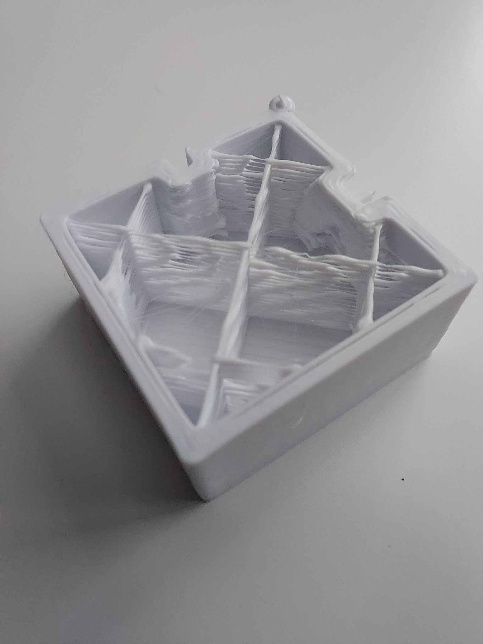

Je viens de faire un test de température d'impression à 185°, pas d'amélioration. Je me demande s'il n'y a pas une option planquée quelque part (que je n'ai pas trouvé) à propos des rétractations intérieurs à la pièce. On dirait que la tête ne rétracte pas en retournant à son point de départ pour la nouvelle couche. Il faut encore que je test le volume supplémentaire à l'amorçage. Je suis en train de me poser une question : j'ai l'impression que les manques sur les parois coïncidents avec les zones de stringing Ce serait logique après tout, la matière prévu pour les parois est utilisée avant l'impression. Donc si je résout mon problème de stringing je devrais être bon. -

Bonjour, J'ouvre ce nouveau sujet, car je n'arrive pas à améliorer mes impressions 3D, malgré de nombreuses tentatives et recherches d'informations sur le forum. Premier défaut (j'ai volontairement arrêté l'impression avant la fin): A chaque début de couche, il manque de la matière, d'où les traces qu'on peut voir sur 2 parois. Le reste des parois est bien. J'ai fais des tests sur les vitesses et distances de rétractation comme conseillé sur le forum mais sans succès. On peut mieux voir ce manque de matière sur le poulpe. J'ai également des boursouflures sur les angles, mais je n'ai pas encore cherché sur ce sujet (si au passage vous avez des idées). Deuxième défaut / questionnement : Je trouve que j'ai beaucoup de bavure à l'intérieur des pièces, votre avis? Sachant qu'il y a en également quelques une sur les parties extérieurs, quand la pièce est adéquat. Ci-dessous, mes paramétrages Cura, si vous voulez jeter un œil Je ne pense pas avoir vu tout les défauts, donc si vous voyez d'autres choses, je suis preneur. Merci d'avance pour le temps que vous passerez à m'aider Informations : Imprimante : Anycubic i3 mega Filament : Esun PLA+ Paramètre sous Cura 4.12.0 :
