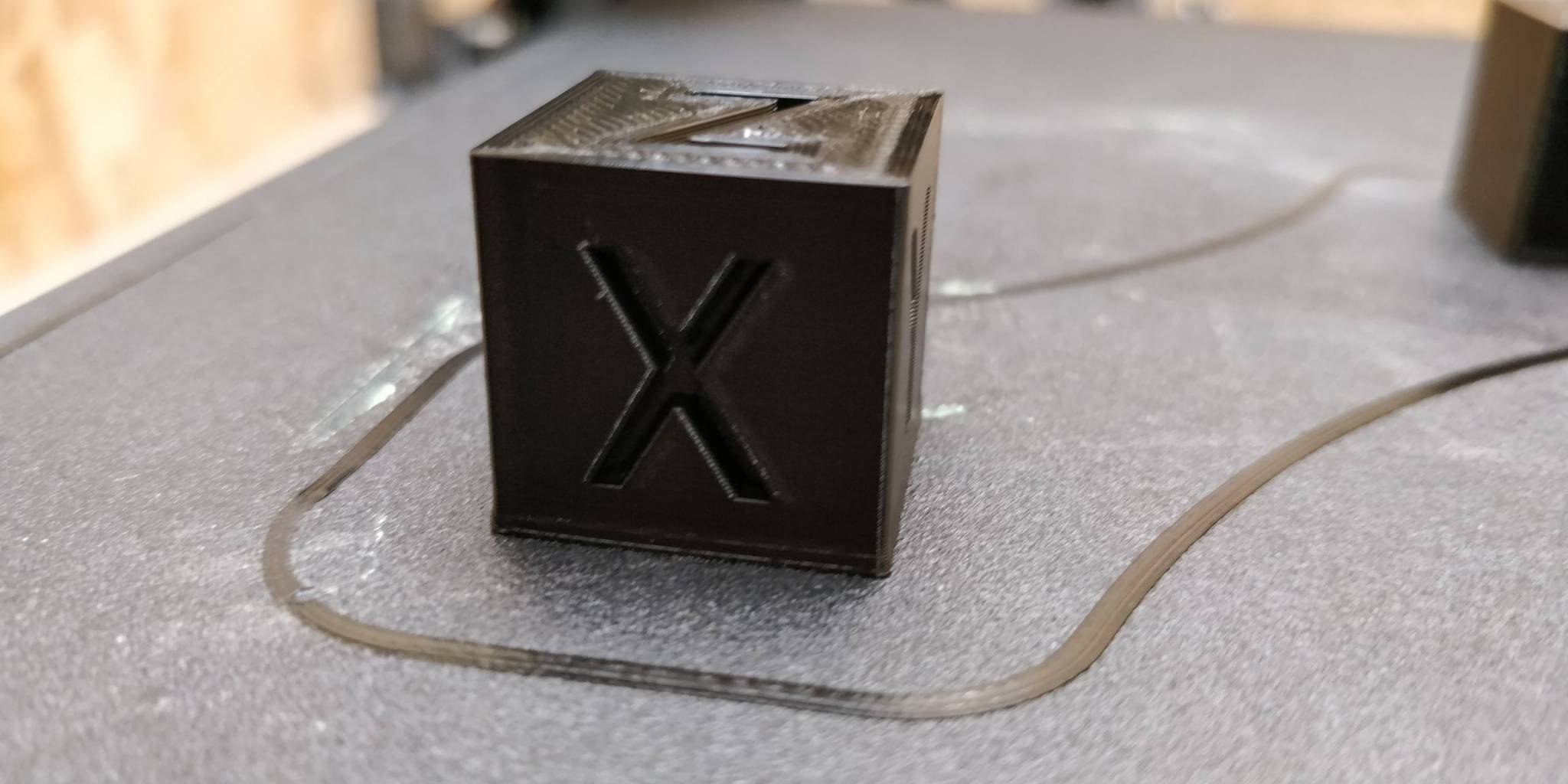

  1. Petit retour après 6/7 heures sur le bed chauffé à 60°. Le résultat est très bon pour le PLA je n'ai plus de petites "bulles" à la première couche. Je ne pensais pas que le PLA pompait autant l'humidité. Il faut maintenant que je trouve une solution pour pouvoir laisser la bobine en permanence sur la machine. J'ai vu que certains utilisaient une boite hermétique avec des roulements sous la bobine pour faciliter le déroulage. peut-être aussi utiliser un tube de PTFE de la boite vers l'extrudeur. Je vais creuser l'idée, parce que je ne me vois retirer et remettre le filament tous les jours En tout cas merci pour ton aide @juanpa

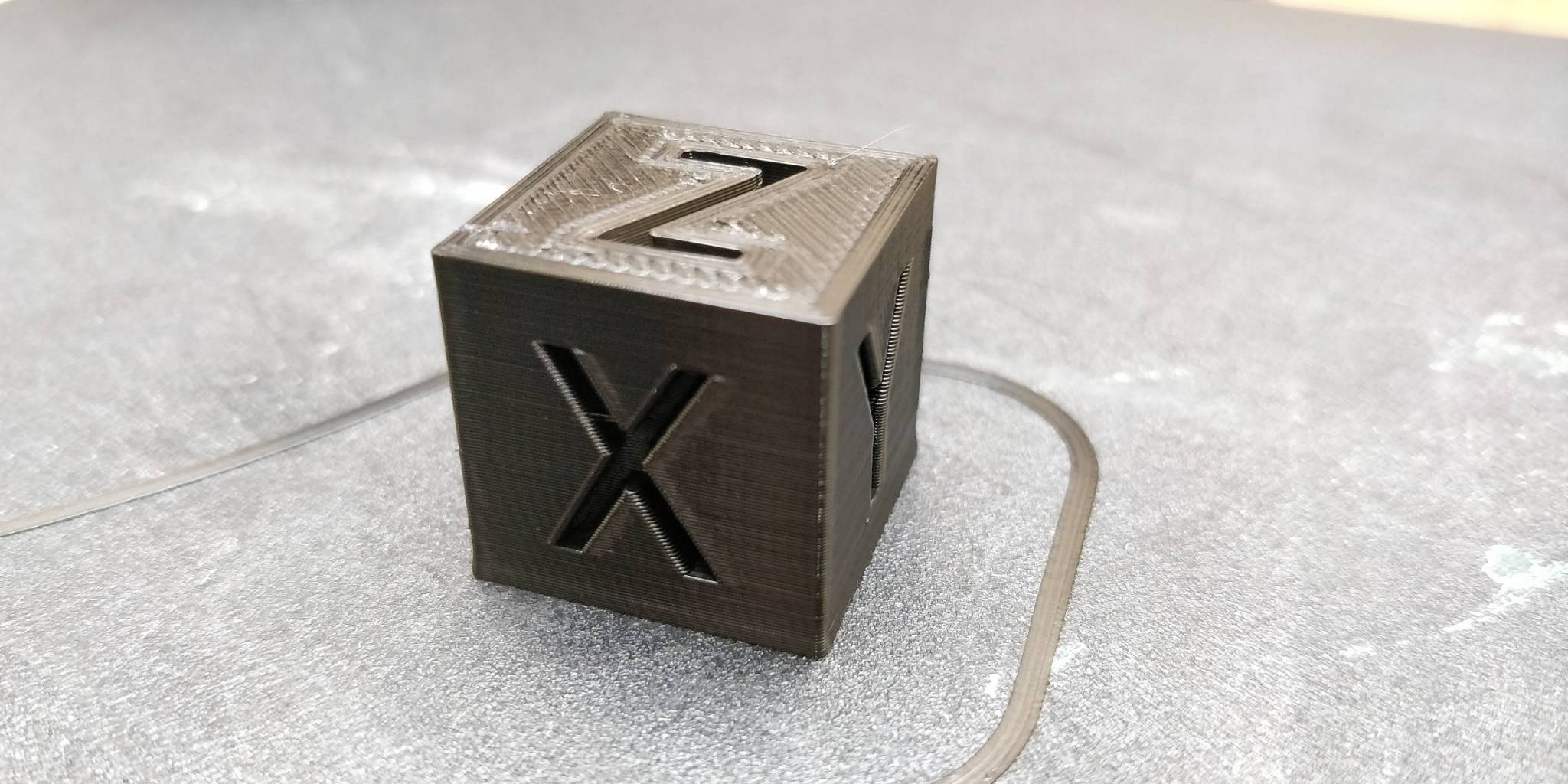

  3. Merci pour les conseil, par simplicité je vais laisser sur le bed le reste de l'après midi. Je conserve pourtant la bobine dans une boite, avec du silica dans le fond (litière pour chat, bien penser à refermer ... surtout si on a un chat ). Sur les deux derniers cubes (un dans un coin et l'autre au milieu) ça semble pas mal. Le dessus n'est pas terrible mais les parois sont plutôt lisses. Je vais laisser la bobine reposer et je refait un test. Merci en attendant.

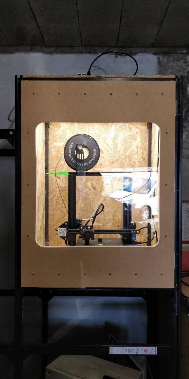

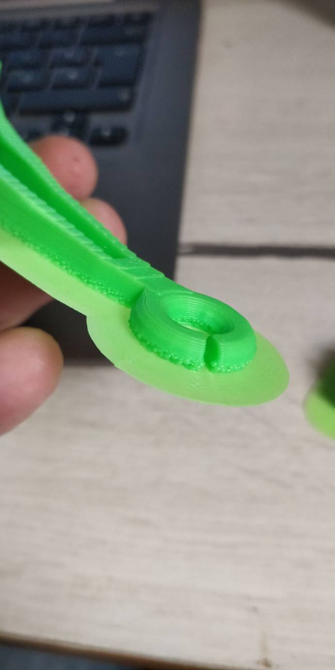

  4. Salut @juanpa, merci pour ta réponse. J'ai pensé à l'humidité, le noir c'est du PLA, alors ce n'est pas impossible en effet. En sachant que je suis au fond de mon garage, il n'y fait pas vraiment humide et l'imprimante est dans un caisson. Les pièces verte sont en ABS, j'avais cru comprendre que l'ABS n'était pas sujet au problèmes d'humidité, j'ai mal compris ? De toute façon j'ai abandonné cette manière pour le moment car beaucoup trop de problèmes à gérer. Pour le moment je me concentre sur le PLA, je refait un calibrage du bed et je tente le cube de calibration.

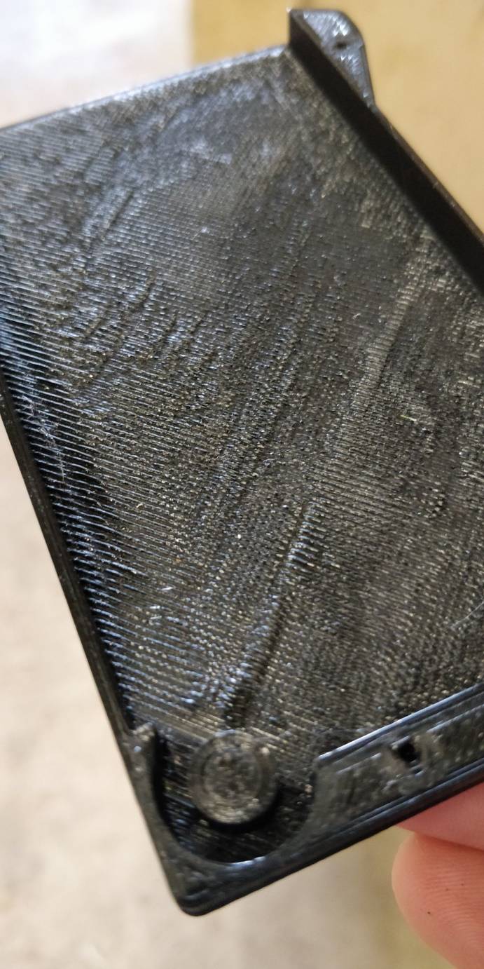

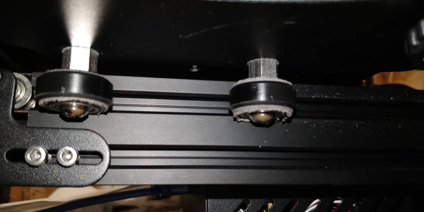

  5. Bonjour le forum, Je m'en remet à vous car cela fait plusieurs jours que je galère avec ma Ender 3 et je voulait fouiller et faire des essais avant de venir sur le forum. Sur mes prints j'ai les premières couches qui "bullent", alors je me suis dit que le bed était trop chaud ou que la buse était trop proche du plateau. J'ai donc essayé pas mal de réglages, modifier la température du bed et le régler ... mais pas d'amélioration significatives. En cherchant je me suis aperçu que le Z n'était pas vraiment perpendiculaire au X (problème que tout le monde rencontre avec la Ender 3 visiblement). j'ai donc démonté le profilé du haut sortit le X et j'ai réglé comme j'ai pu (avec l'aide de vidéos) c'est beaucoup mieux mais toujours un petit millimètre d'écart. J'ai refait des prints, c'est mieux mais toujours pas excellent. maintenant je trouve l'impression irrégulière (voir la pièce noir en photo). Et entre temps je m’aperçois que les excentriques du Y étaient trop serrés, le plastique part en poussière (voir photo). Erreur de débutant, je n'avais pas pensé à vérifié car montés d'origine. Du coup mes questions : - Est-ce ce problème qui peu causer ces prints dégeux ? En sachant que le bed bouge facilement sans jeu. - si oui, où acheter les roulements ? premier réflexe Amazon , pas bien ? Plus j'avance, plus j'ai l'impression d'avoir eu une imprimante du vendredi ... j'ai même eu une vis sans filetage . Bref je vous remercie d'avance pour votre aide.
