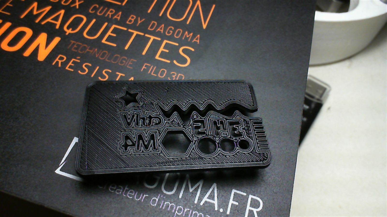

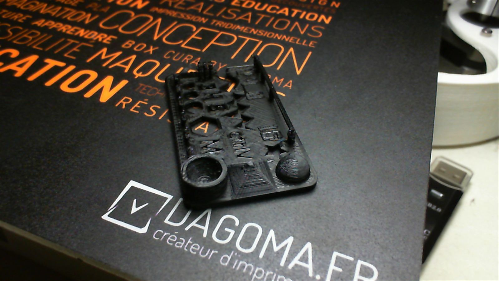

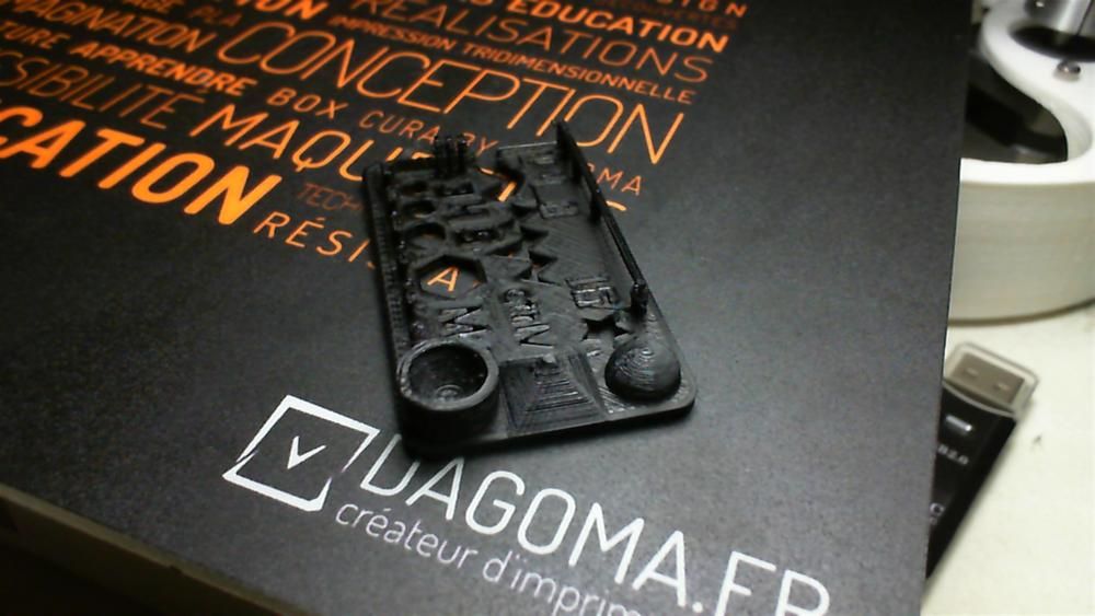

    re bonjour les amis Alors j'ai pas mal bosser cette nuit , ( coté informatique , imprimante laisse moi tranquille !!! ) j'ai recuperer le gcode de mon CbD qui c'est avérer bien différent de celui du tuto de Dagoma .... Conclusion , j'ai pu ce matin relancer une impression qui ... j'en reparlerai ... bref , sa marche mieux avec : start.gcode : end.start : Déja une question sur offset , je trouve le réglage (si j'ai bien compris) sur le start.gcode à la ligne : G1 Z{z_offset} ( ----> juste apres le G91;relative positioning ) Comment dois-je le remplir ? G1 Z-0.5{z_offset} ou G1 Z{-0.5} ou encore autre chose ? Et puis les réglages Qualité vitesse de CbD ( je montre juste ceux utilisé ceux matin ... Bon avec sa , j'ai pu ré-imprimé mieux qu'hier au moment ou je voulais jouer de la massette mais sa ressemble à sa : Au lieu de sa : Pourquoi ma piéce se décolle t'elle ? Simple question de offset ?

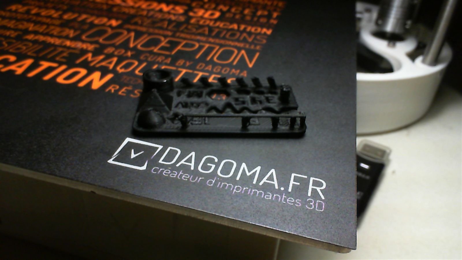

    Je sent que je vais finir de la réglé à grand coups de massette !!!! Impossible d'imprimé pour moi avec Cura 15 ( le palpeur ok ) brim n'accroche pas , plus haut encore moins , plus bas l'extrudeur claque .... J'ai testé les réglage dagoma et d'autre trouvé sur le forum ... Mais la il faut que j'arrete pour le bien de mon imprimante et ma sécurité mental !!!!

    j'ai dé commenté la ligne G29 , maintenant il "palpe" correctement , mais imprime cette fois a 5mm du plateau ... C'est mieux mais comment je le fait partir à la bonne hauteur ? Un réglage de l'offset est-il a nouveau nécessaire ?

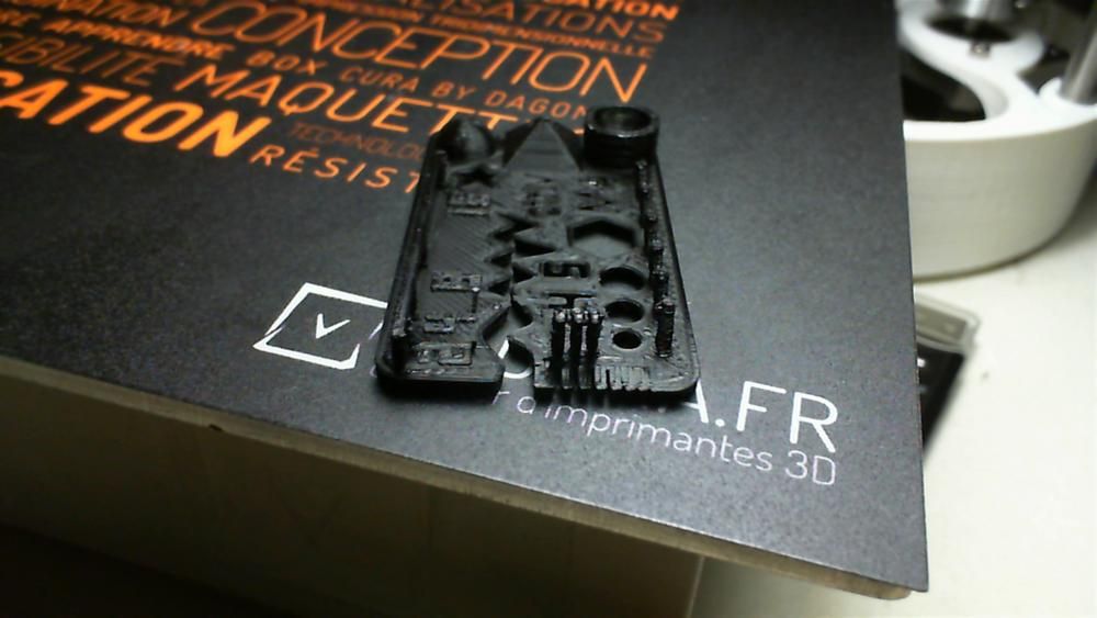

    Hello la compagnie , je viens de passer sur cura 15 aujourd'hui pour reglé le flow et tenté de resudre mon problème d'extrudeur , mais je suis bloqué en amont avec le fonctionnement de cura 15 ... J'ai suivi le tuto et les config , renomé mon fichier en dagoma0.g et Zouh ! Dans l'imprimante . Elle me prend alors un point de hauteur avec le palpeur , et commence a imprimè à 3 cm du plateau ... Cela ressemble a l'utilisation sans palpeur de cura by dagoma , donc comment je ré-active correctement mon palpeur ?

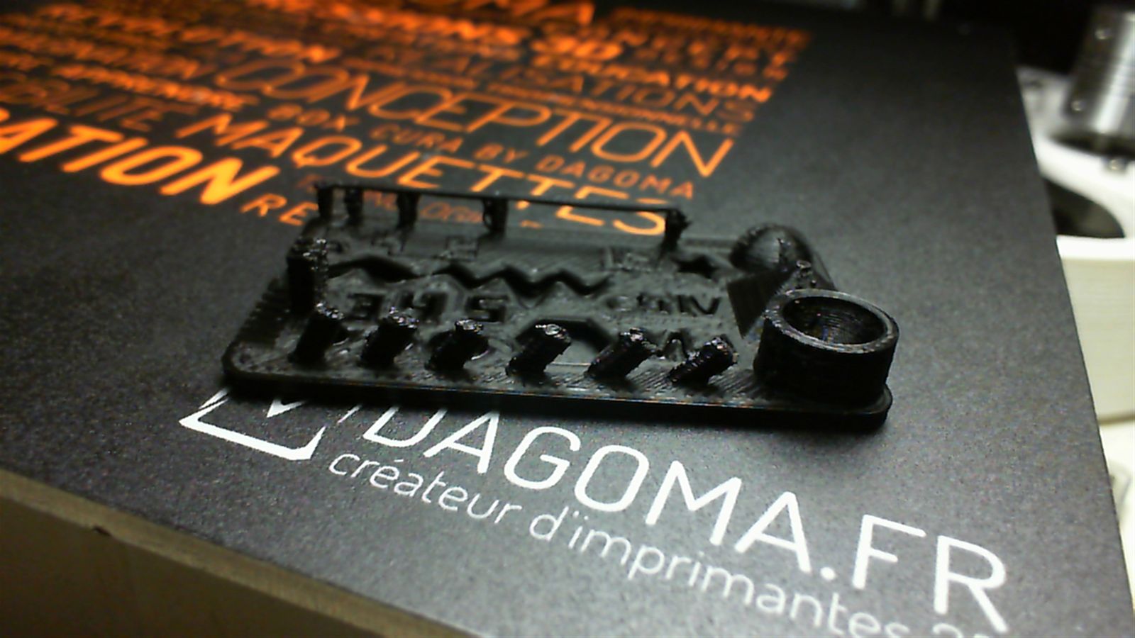

    Bon un classique , et pourtant .... Mon extrudeur claque ; https://www.youtube.com/watch?v=UHMEdK29yGQ Donc j'ai vérifié : - hauteur de la 1ère couche : ( voir même limite trop haute pour tester sur la vidéo ) OK - Que la buse soit pas bouché ( technique de l'atomisation je crois ? avec un fil a rentré et sortir plusieurs fois ) OK - Que la roue dentée ne ce soit pas desserrer ( le méplat reste en bas ou recule puis revient en bas mais n'avance pas plus ) OK - Que le filament ne soit pas emmeller ( pas de souci , c'est de l'octofiber tout neuf et pas de problème pour moi pour l'instant ) OK - Le fichier de la carte SD ( j'imprime la même pièce ( maillon de chaine ) depuis 2 jours avec le même fichier SD et les même parametre d'imprimante : tension des courois renforcer avec un tendeur et contrôler OK , pas de réglage manuel en cours d'impression de l'axe Z , bobine de filament à l'air libre ( bureau non humide ) posé sur son support a coté de l'imprimante ) - Je suis toujours à 1m ou 2 lorsque j'imprime , donc je peux affirmer pas de problème hier au soir et problème ce matin ...

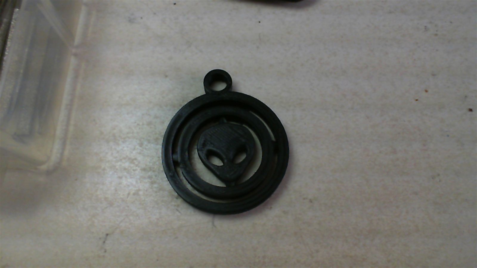

  22. J'ai dit que je l'imprimais avant d'aller me coucher ... pas que j'allais me coucher avec ?!... Tu m'as grillé Merci , voila le lien du porte clef sur thingiverse : http://www.thingiverse.com/thing:1251975 ( j'avais aussi hésitez avec celui-ci : http://www.thingiverse.com/thing:510851
  23. Et un porte clef totalement movible et imprimé en une pièce :
  24. Une pièce test et au lit !

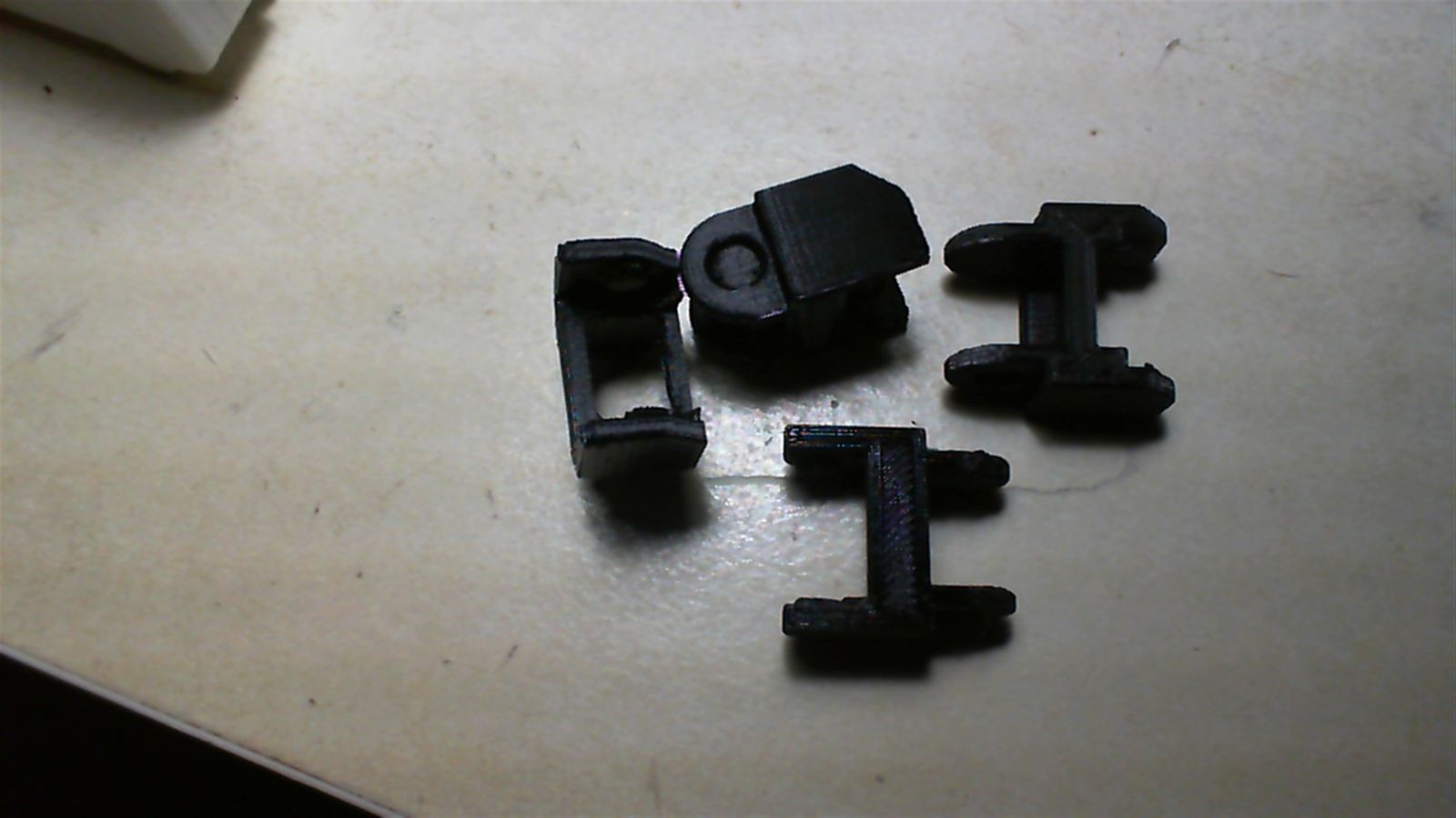

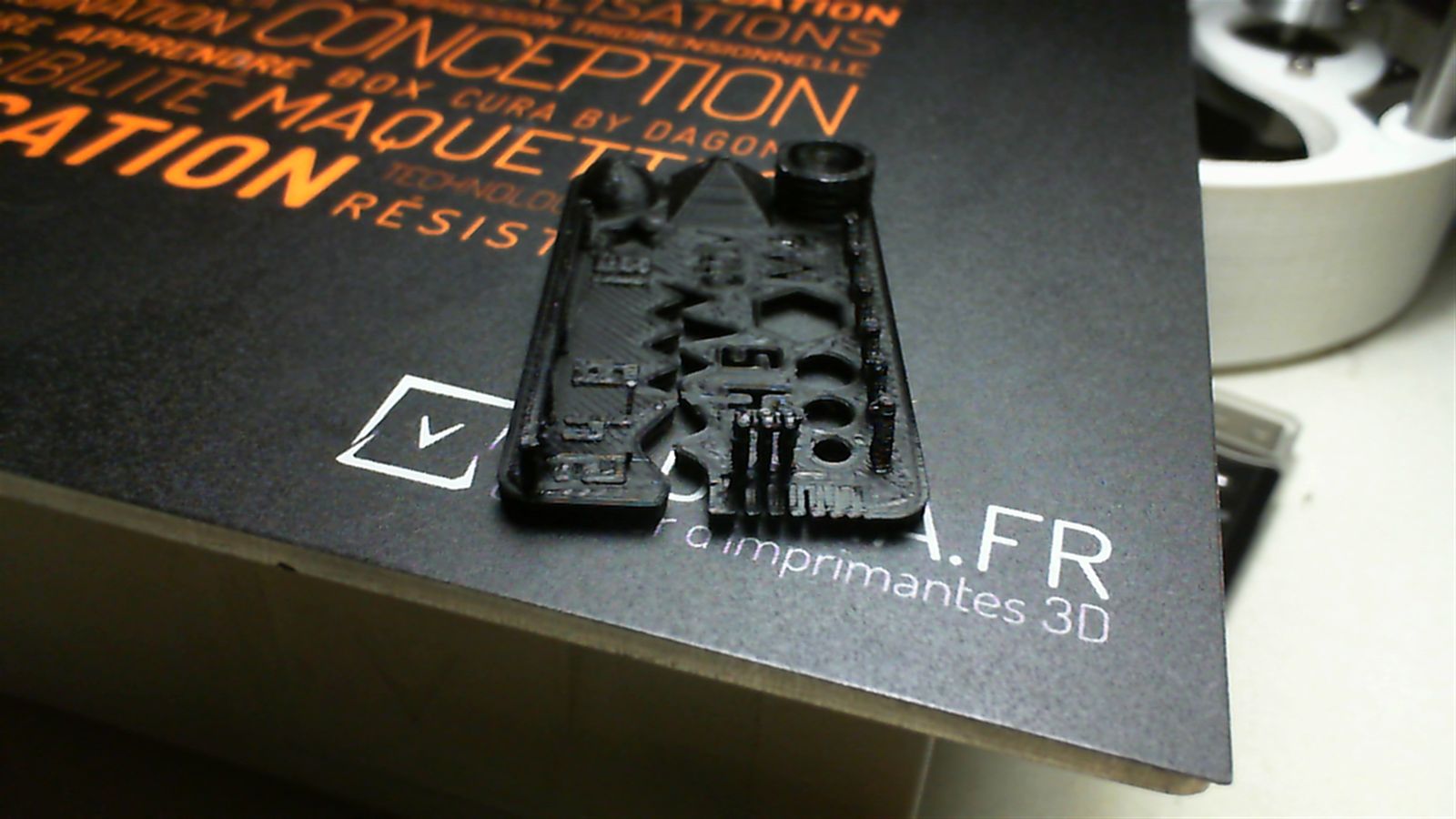

  25. Quoi que j'ajouterai bien celle ci : les 4 maillons photographié sur le plateau juste avant , sous tout les angles , mais surtout : 1ere impression en octofiber ... Toutes mes autres impression était du filo3D ... Verdict : Pour ma part j'en essayerai d'autre mais l'octofiber est juste magnifique !!! Je suis en train d'imprimé la petite plaque test du coup pour voir le rendu
