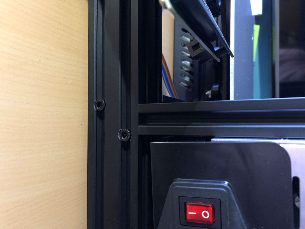

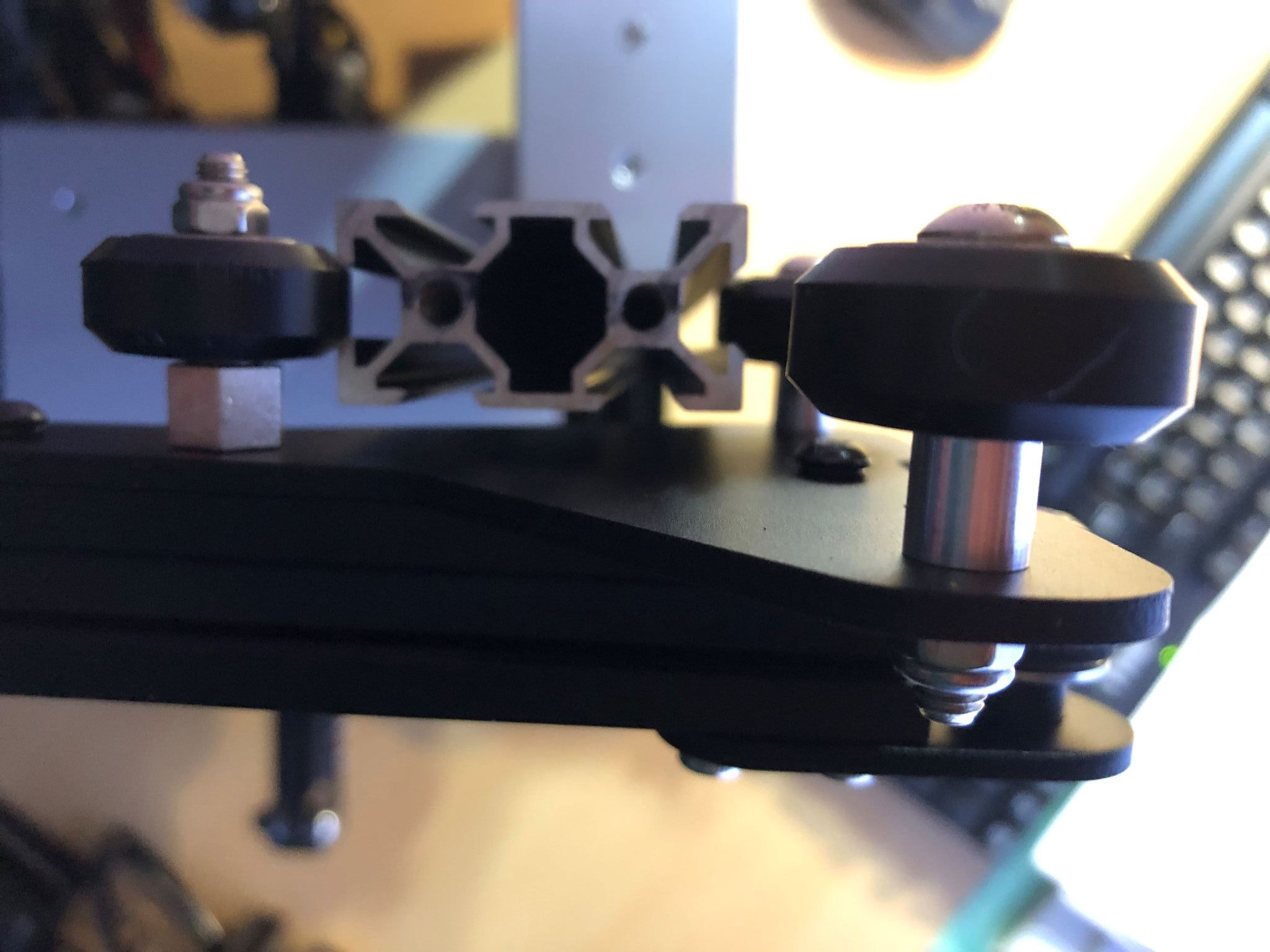

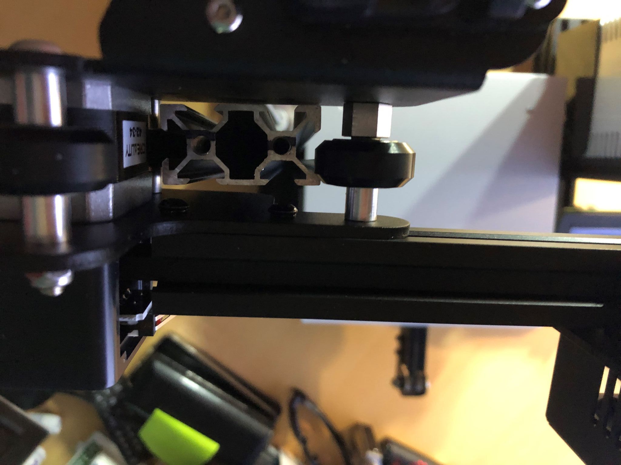

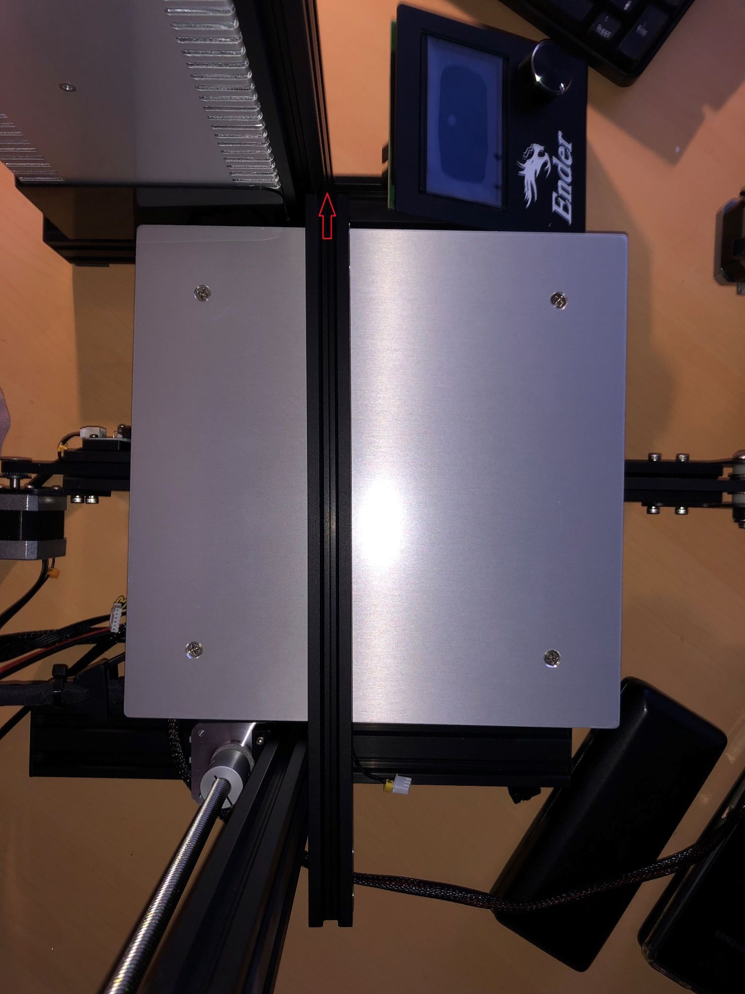

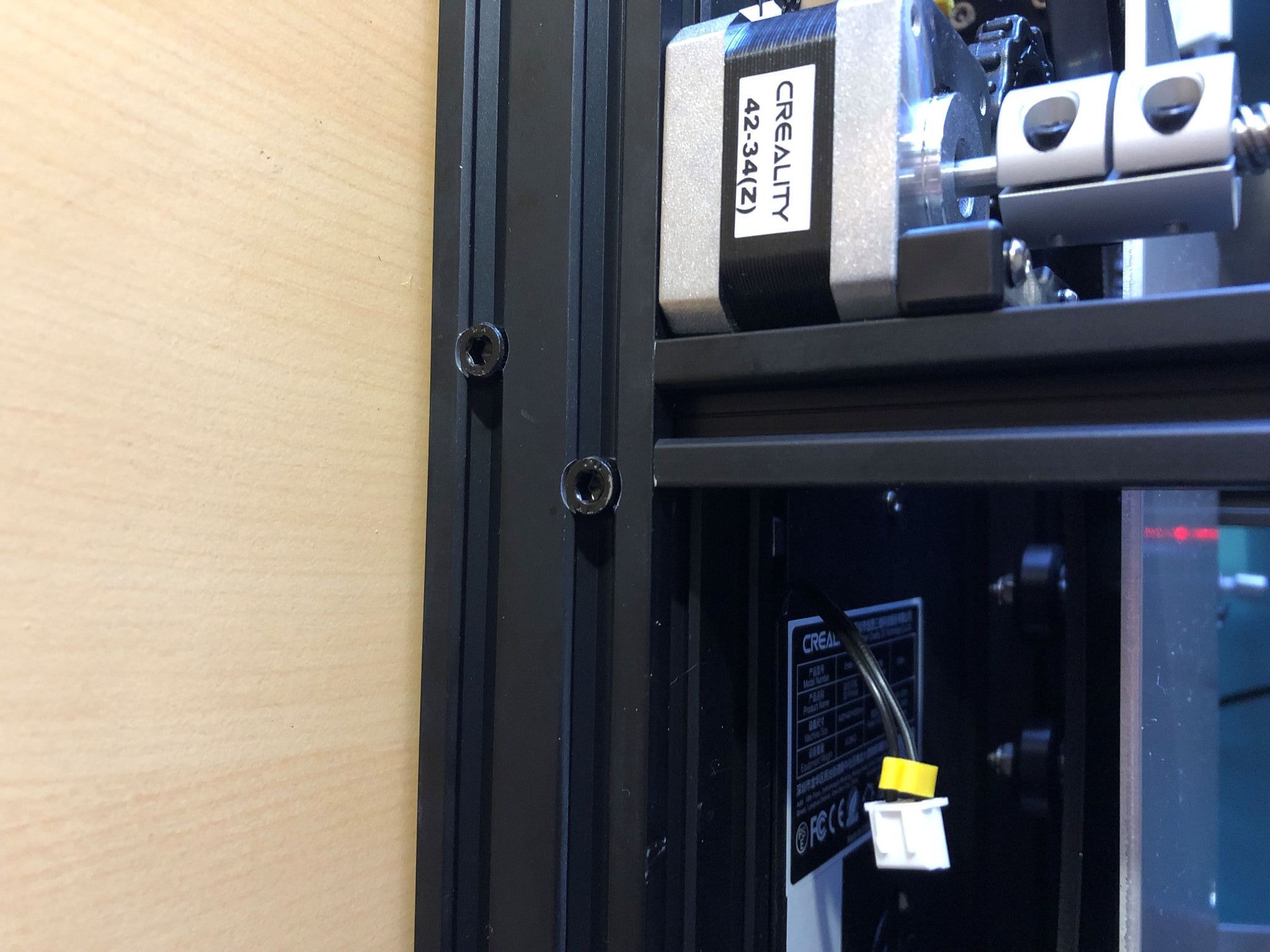

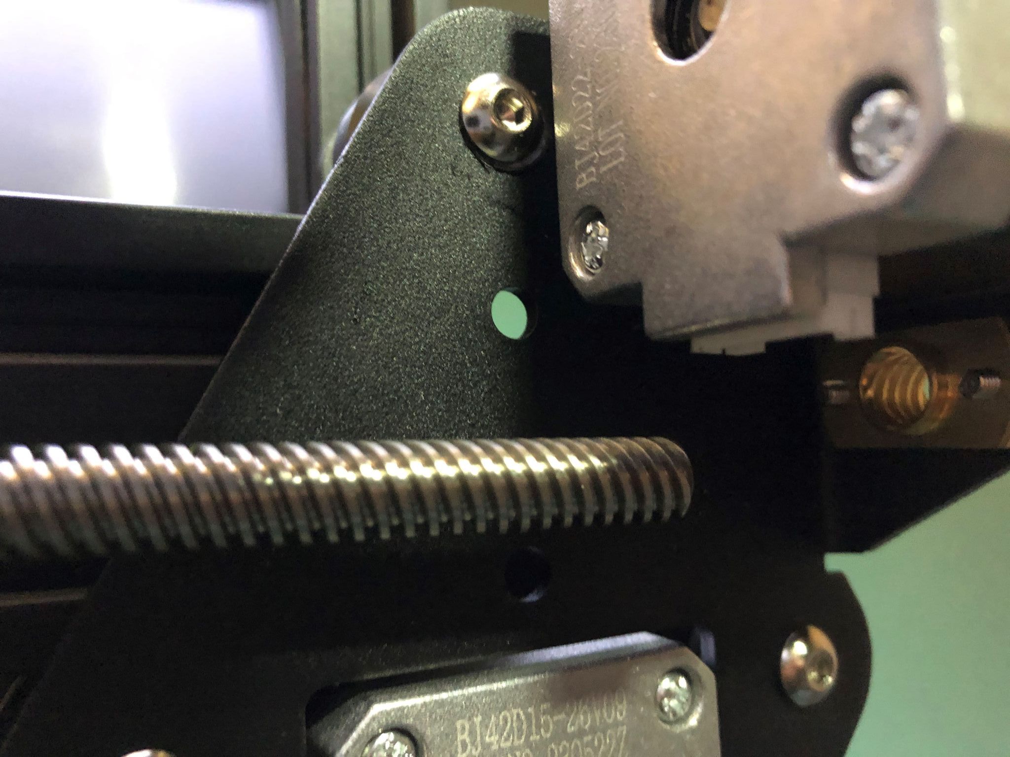

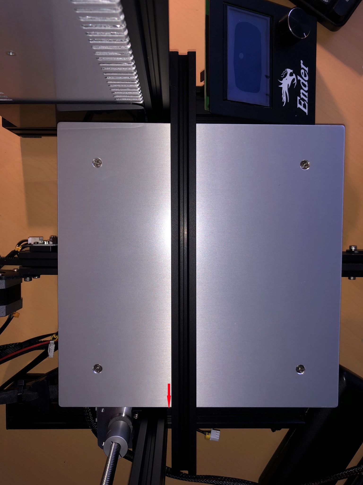

  1. Merci Lorenzo78 et BO105cbs, le début de la vidéo a provoqué un déclic pour moi, j'ai desserré légèrement tout le châssis, enfilé la tête, tout c'est mis parfaitement en place, y'avait plus qu'à resserrer. C'est bon, je poursuit le montage, à bientôt sur le forum.
  2. Ma DaVinci Duo 2.0a vieillissante et un peu trop bricolée, je viens de commander une Ender 3 mais il m'est impossible de finir le montage, je sèche, l'un de vous peut-il me confirmer que je me trompe, ou qu'il y a bien un problème de perçage d'usine sur mon Ender 3 s.v.p. ? Les 2 barres de supports ne sont pas parallèles, j'ai un décalage de 0.5 cm. Rien que le fait de tenter d'insérer le support de la tête d'impression a déjà abimé la roulette interne coté moteur.
