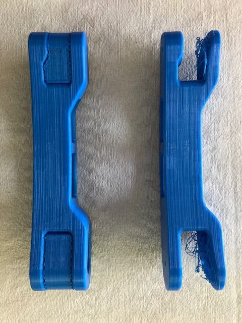

  1. Merci pour les réponses. La planéité de la pièce est correcte (c'est un effet d'optique) Où règle-t-on le débit des supports et la densité? Merci
  2. Bonjour J'imprime une pièce avec une ender3 pro. J'ai imprimé une première fois sans support et le résultat est à droite sur la photo (la pièce est vue de coté avec une impression allant de la gauche vers la droite). J'ai ajouté les supports d’impression proposés par défaut par cura et le résultat est à gauche sur la photo. Comment paramétrer les supports pour qu'ils soient faciles à retirer? Merci
