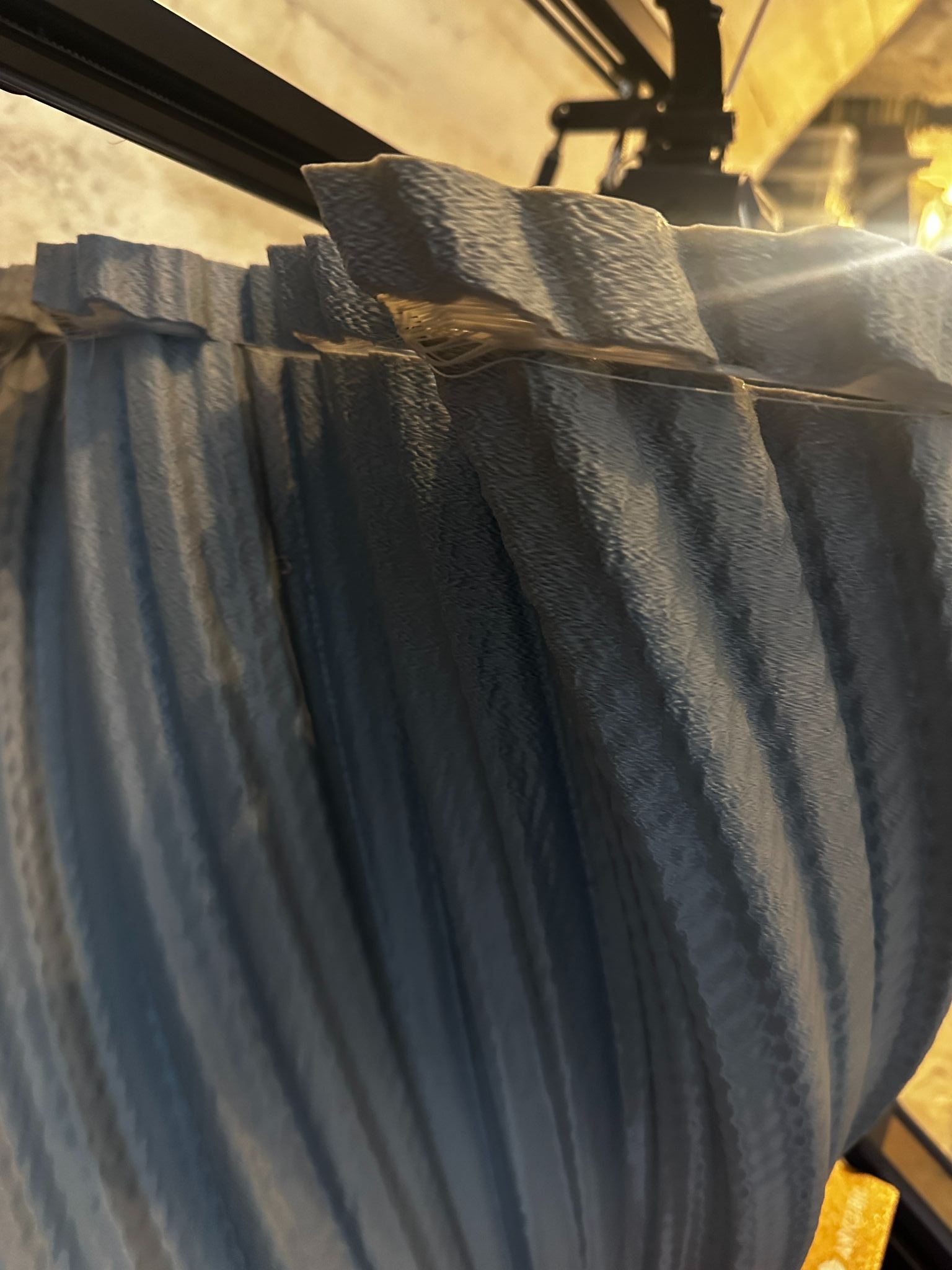

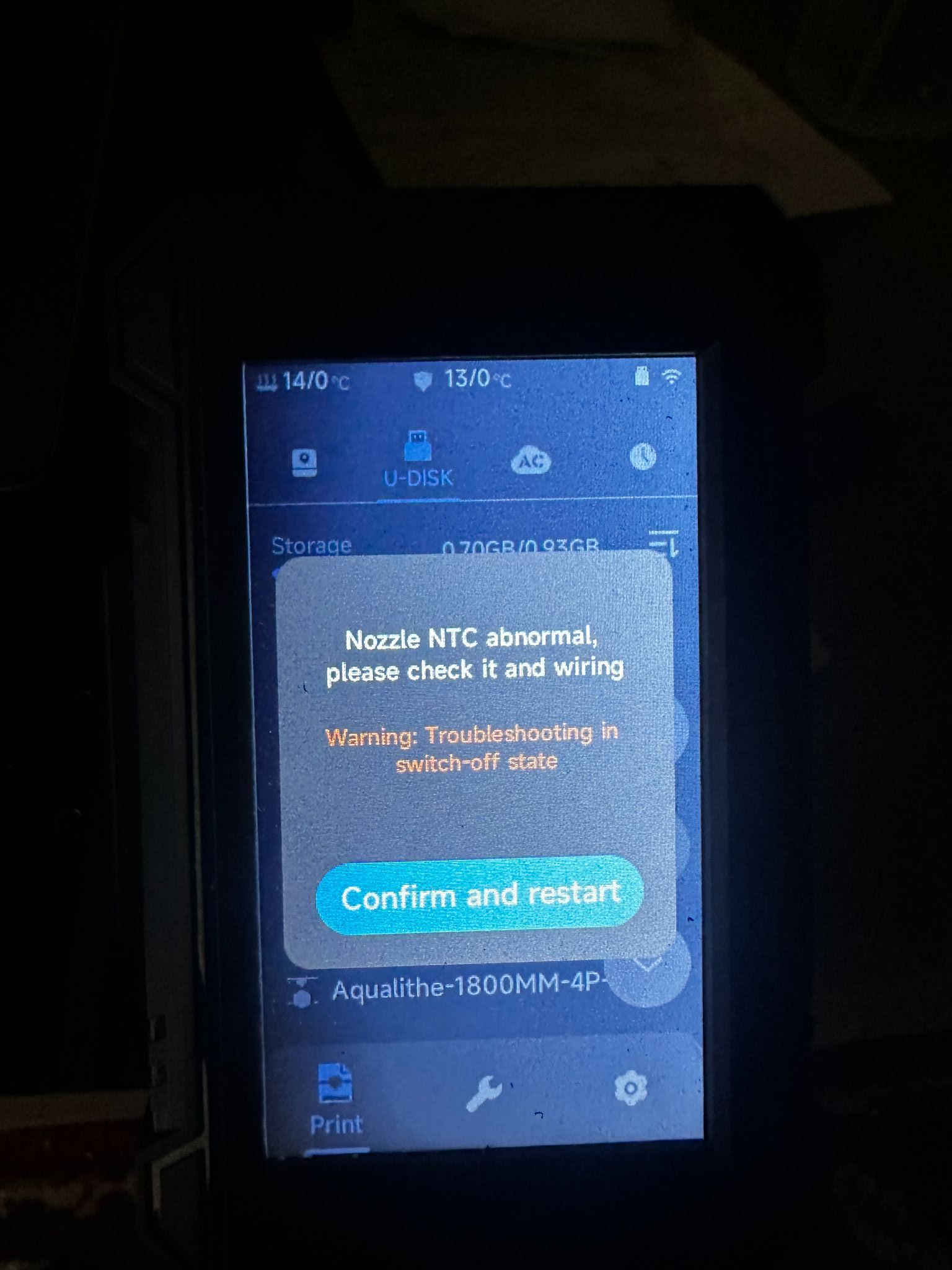

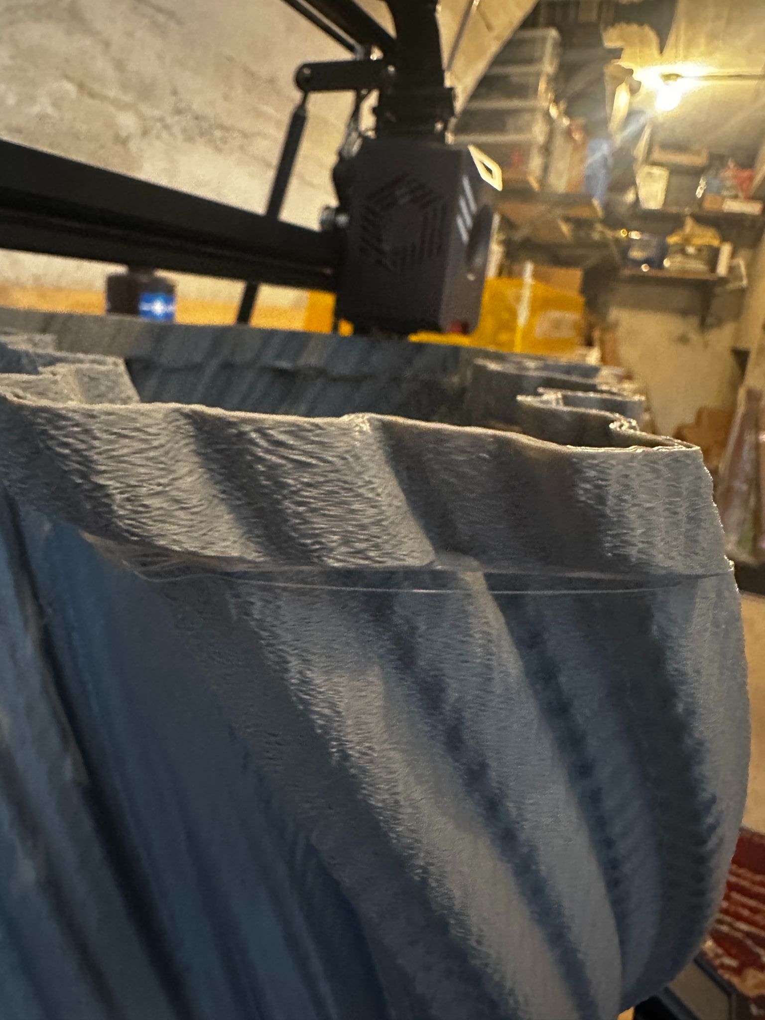

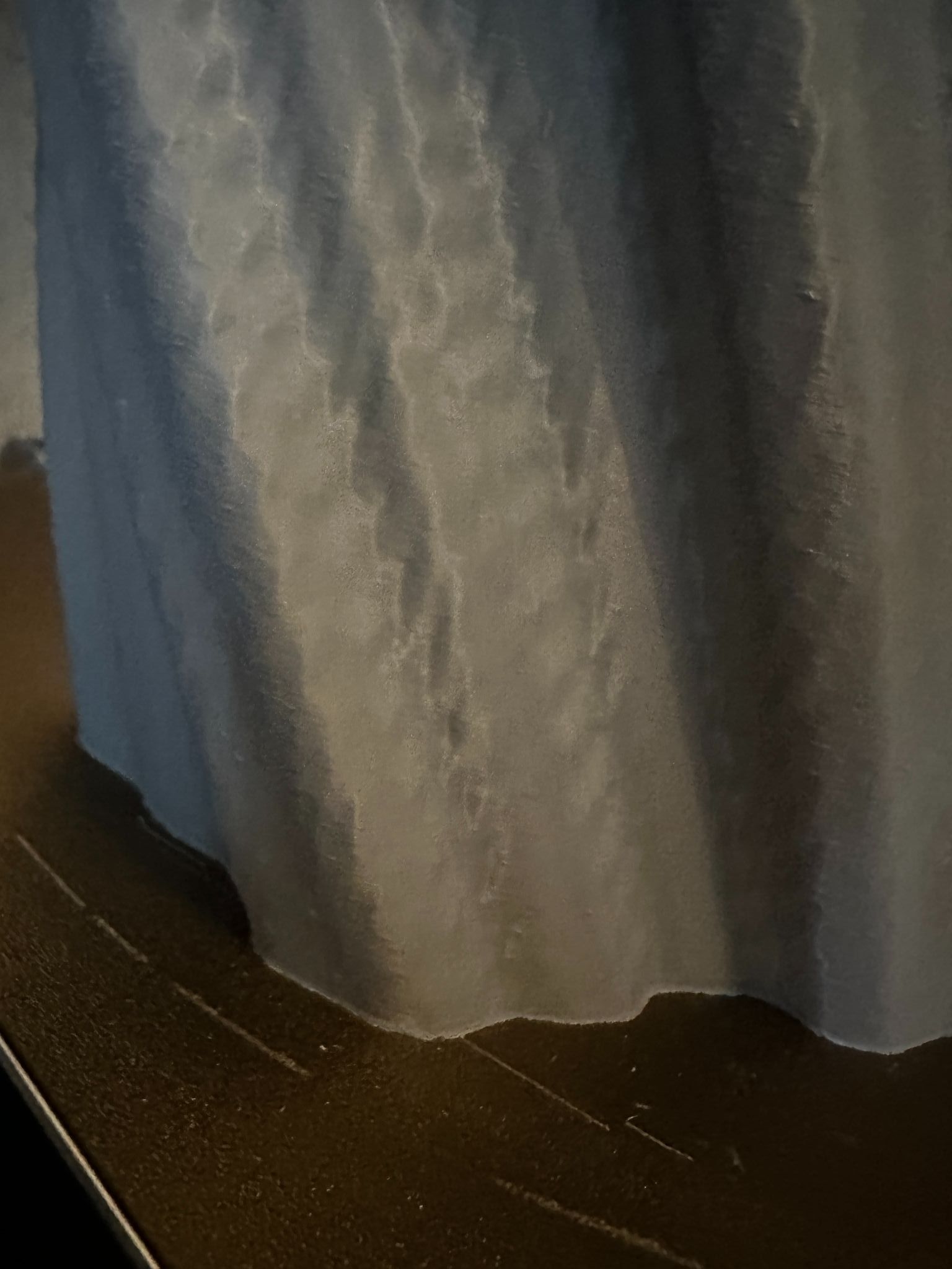

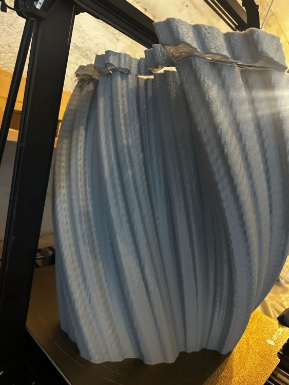

  1. Bonjour à tous, Je rencontre un problème avec mon imprimante Anycubic Kobra et j'espère que quelqu'un pourra m'offrir des conseils ou des solutions. Lors d'une impression récente, l'imprimante s'est arrêtée subitement et a affiché le message d'erreur suivant : "Nozzle NTC abnormal, please check it and wiring. Warning: Troubleshooting in switch-off state." Après redémarrage, j'ai observé un décalage de couche d'environ 2 cm en dessous du point d'arrêt, ainsi qu'une altération de la texture qui est devenue moins lisse sur une dizaine de centimètres avant l'arrêt. J'inclus des photos de l'erreur et du changement de texture pour référence. En plus de chercher des pistes pour résoudre ces problèmes, j'aimerais savoir s'il est possible de reprendre l'impression là où elle s'est arrêtée. Environ 40 cm de l'objet ont déjà été imprimés. Est-il envisageable si on connais la bonne couche Z, de modifier le G-code et de reprendre l'impression ? Si oui, comment procéder exactement ? (PS: cela ne serais plus util pour cette impression, mais pour les prochain arret cela me sera grandement util) PS: J'ai relancer une nouvelle impression , qui a bien commencer et le probleme "Nozzle NTC abnormal" et trés rapidement réaparut. J'ai fait un mail au support egalement Il a donc plusieur question en une : - l'erreur Nozzle NTC abnormal - la degradation de la texture avec la hauteur - Un systeme pour reprendre l'imression au bonne endroit si l'on connais la bonne couche Merci d'avance pour votre aide et vos suggestions !

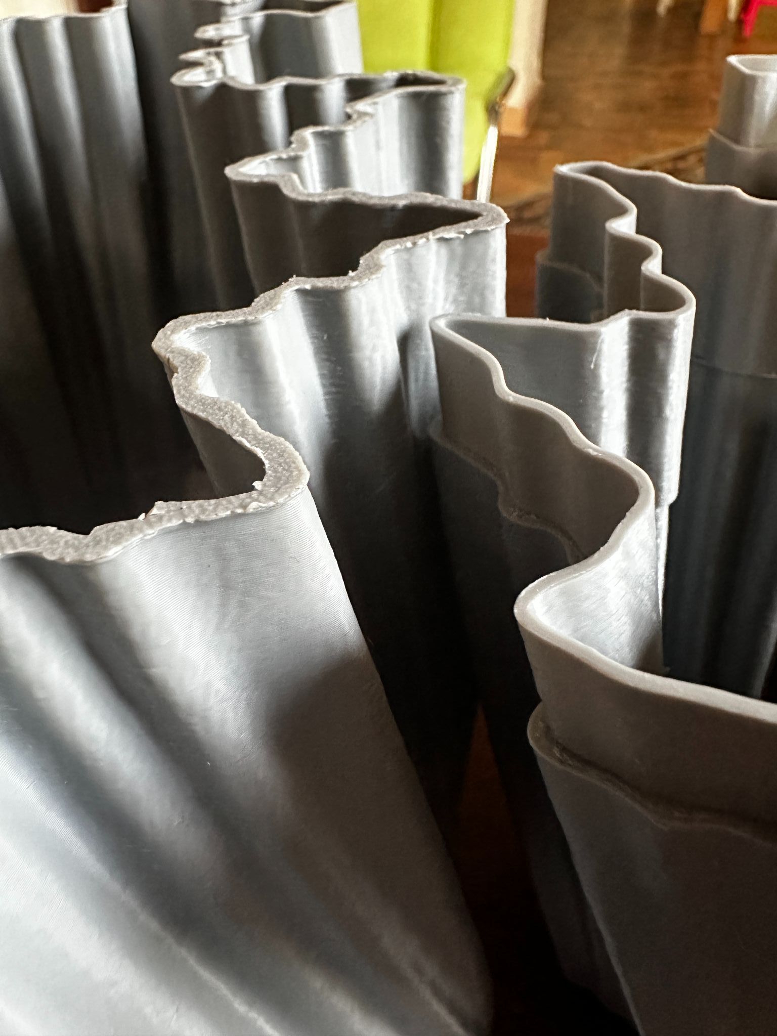

  2. -1.8mm Et en effet warping et pas bending
  3. voila , le rebord bas de l'autre piece et la l'épaisseur que devrai normalement faire la ligne . merci de ta réponse rapide en regardant les parram de ma kobra , je decouvre que le z offset est a -1.8m. est-ce liée a cela ? merci j'ai donc lancée une impression a -1.5mm a la place de -1.8mm et cela semble fonctionner , à l'oeil nue la ligne a l'air d'avoir la bonne épaisseur. Néanmoins, même si tout semble bien se passer pour l'instant, j'ai peut de l'adhésion au plateau et d'un éventuelle bending

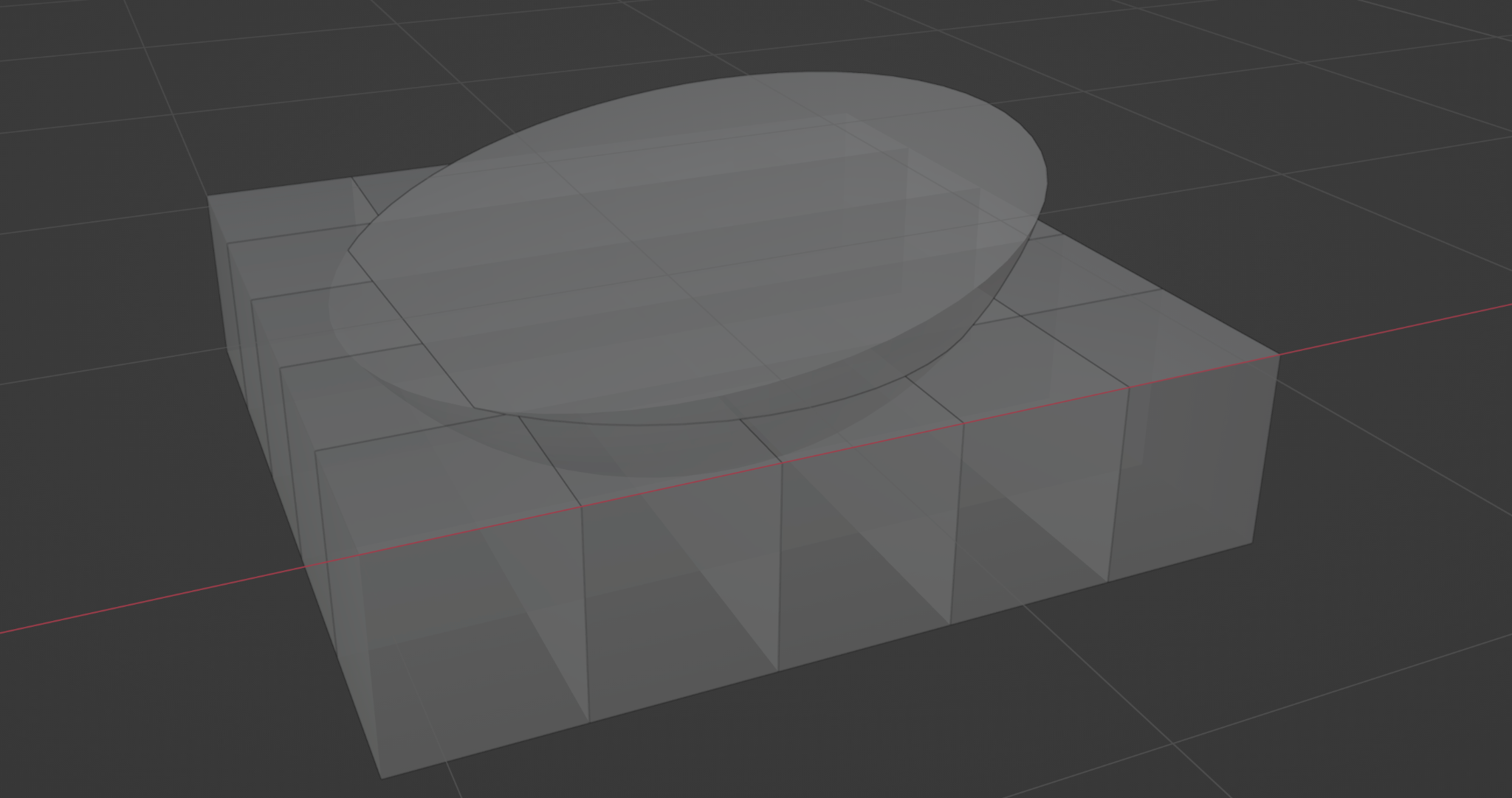

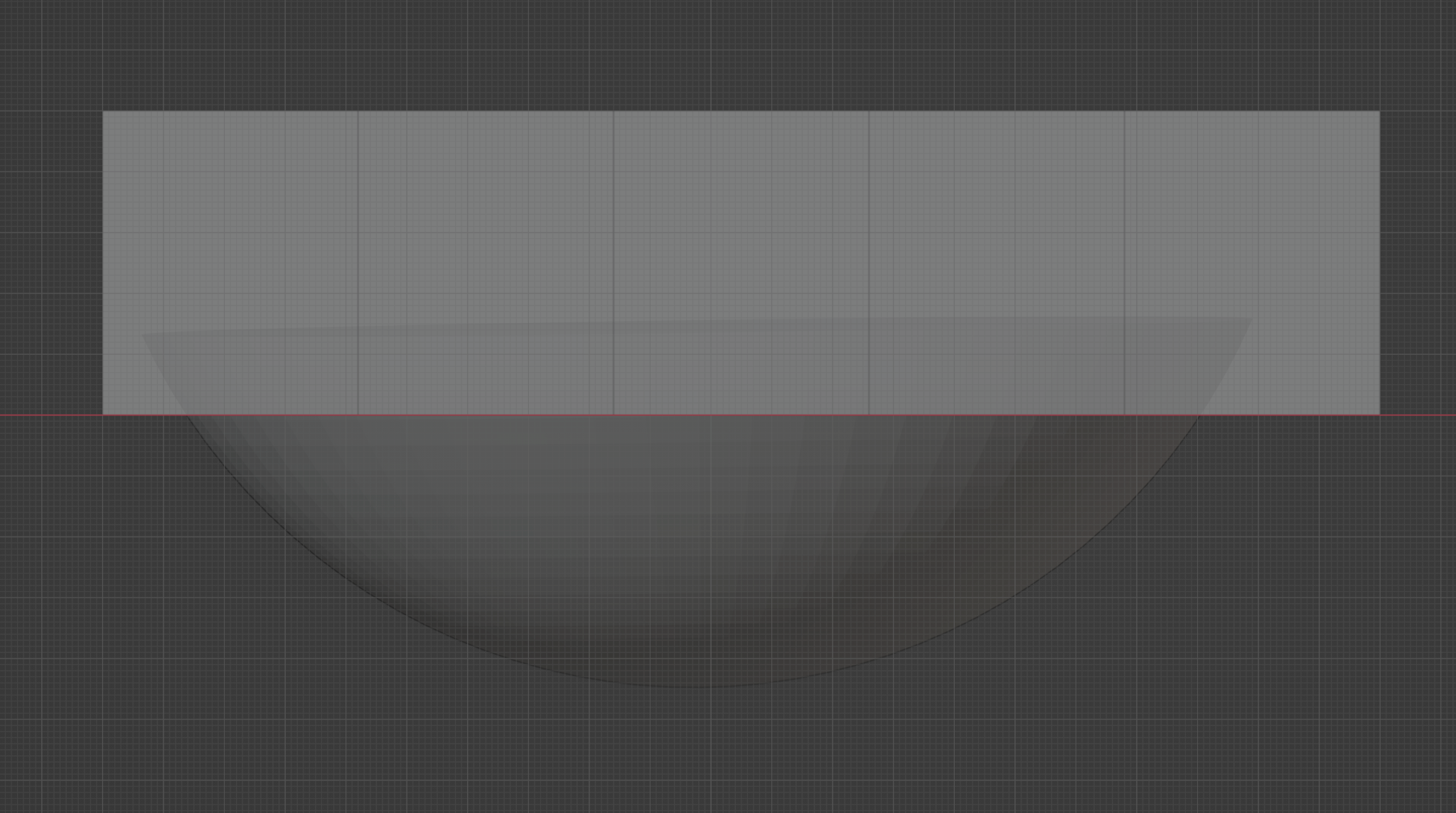

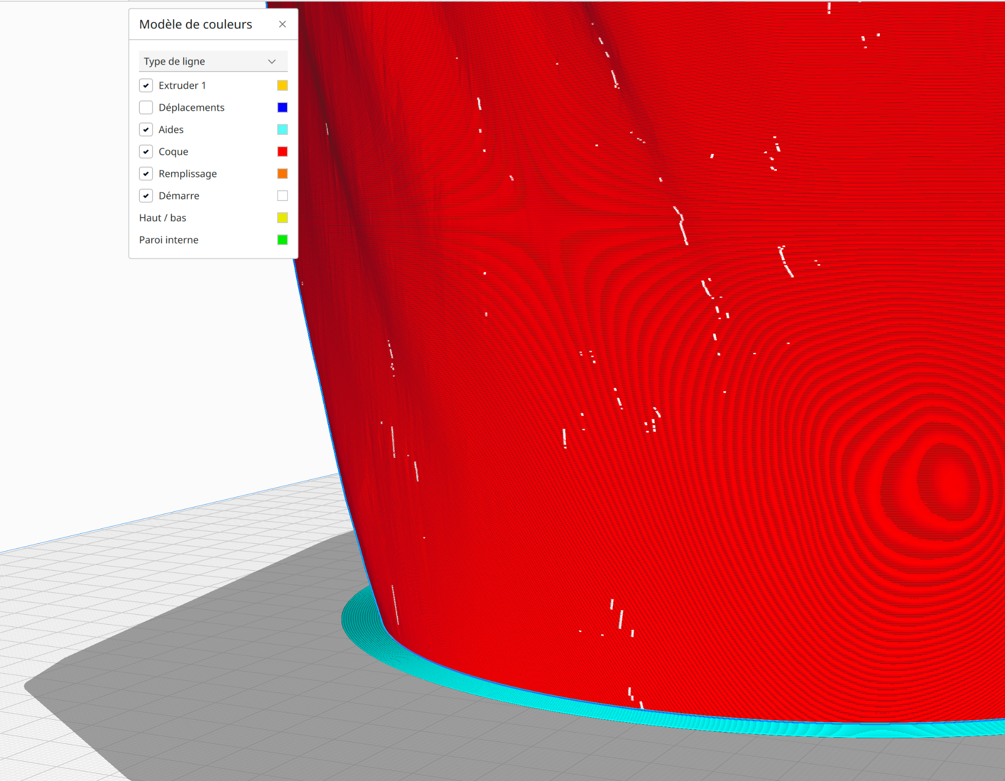

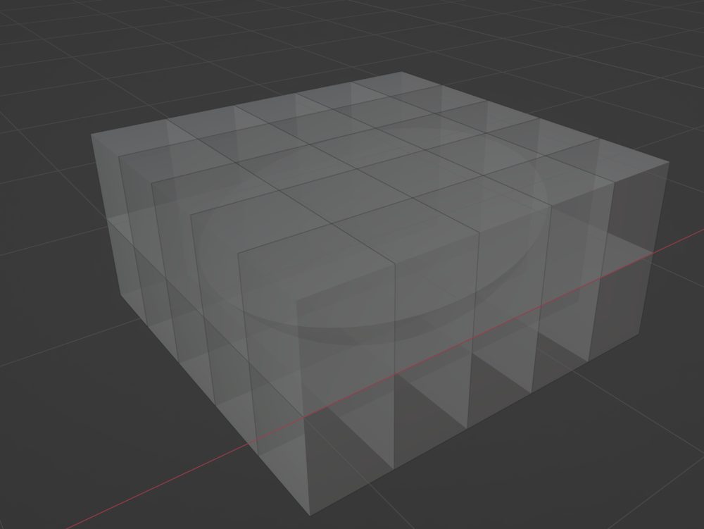

  8. La pièce est simplifiée. La surface de la demi-sphère nécessite d'être imprimée en 3D. Pour la partie basse, j'ai pensé à utiliser une sphère thermoformée ou tout autre coffrage de la bonne taille, le diamètre de la sphère pleine étant de 2 mètres. Cependant, j'ai des inquiétudes concernant le raccord avec la partie imprimée. Bien que cela ne soit pas visible sur les captures d'écran, j'ai veillé à ce que la partie haute, qui nécessite une grande précision, soit la plus petite possible en taille. Il est à noter que l'impression est la première étape, j'ai pour projet ensuite de mouler cette pièce. Je pourrais n'imprimer que les 25 pièces du haut au lieu des 50. La cobra est assez rapide, je ne suis pas encore sûr de mon calcul mais je peux arriver à 1j par impression.
  9. Bonjour à tous Je prépare une grande impression d'environ 2m x 2m x 1m. J'ai déjà réalisé par le passé des impressions très hautes, de type colonne, dont l'assemblage était relativement simple. Cependant, cette fois, il s'agit d'une sorte de demi-sphère (les fichiers joints ne reflètent pas exactement l'image, la forme est simplifier , il y a en réalitée beaucoup plus de détail). Je pense découper l'impression en 50 parties de la taille maximale autorisée par l'Anycubic Kobra, ce qui fait 50 blocs de 50 x 42 x 42 cm. Je vous joins mon découpage. Quelles difficultés puis-je m'attendre à rencontrer, et comment me préparer au mieux ? Je suis particulièrement inquiet à propos de la rétractation du matériau, ce qui pourrait affecter la droiture des parois et compliquer l'assemblage des blocs.

  11. Je tchecke ca ! Existe-t-il un tutoriel pour calibrer la Kobra Max 2 ? Selon toi, ce n'est pas lié à la vitesse d'impression ? Merci encore. MISE À JOUR : Tu semble avoir tout à fait raison ! je regarde donc le plugin Mise à jours: Il suffirait pour cette impression que cela apparaisse sur les parois internes. J'ai modifié l'ordre des paramètres des parois, mais sur Cura, cela ne change pas grand-chose.

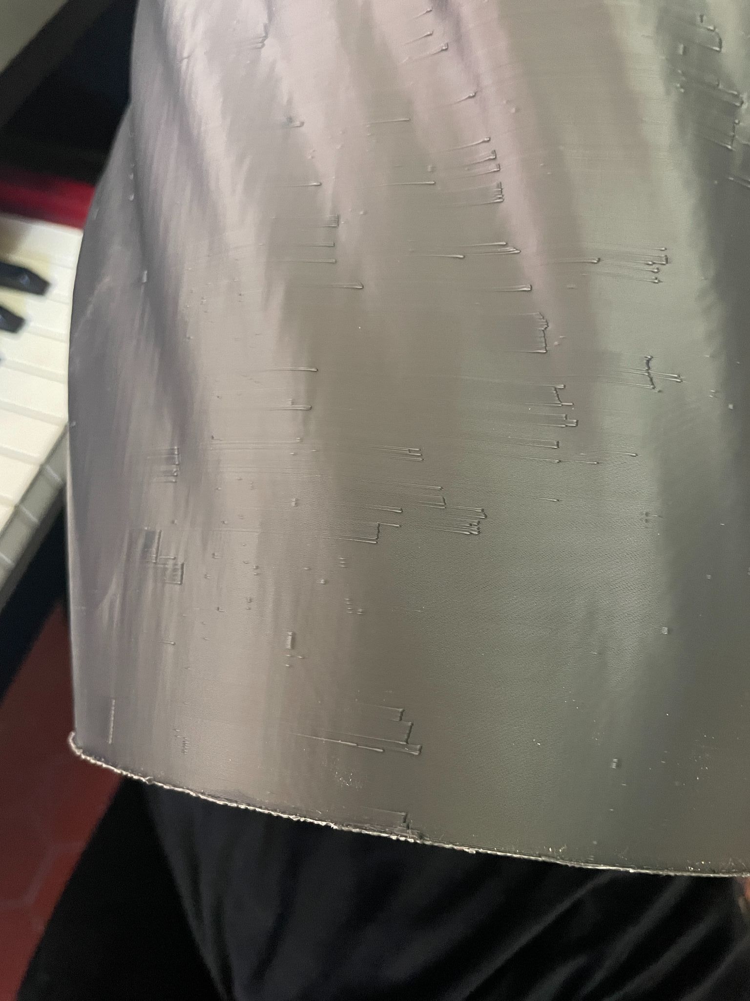

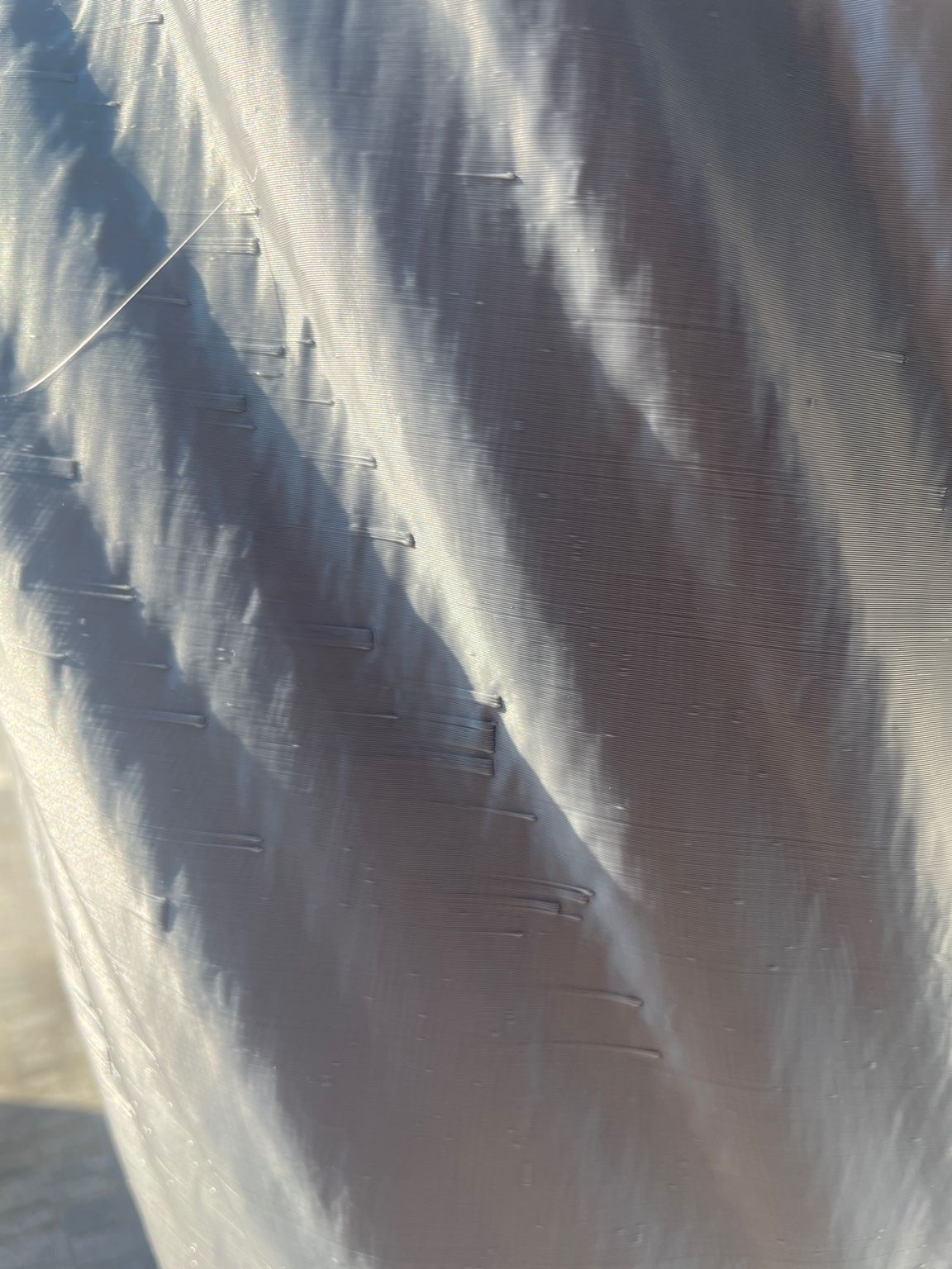

  13. Bonjour à tous, Je teste actuellement ma nouvelle imprimante 3D Kobra Max 2 d'Anycubic et j'ai rencontré un problème après mon premier print presque réussi. J'observe des strings transversaux assez réguliers sur plusieurs couches, créant des imperfections visibles. Vous trouverez ci-joint une image illustrant le souci. Auriez-vous des suggestions sur l'origine de ce problème et des conseils pour le résoudre, en particulier en ce qui concerne ces réglages de vitesse ? Je suis assez nouveau dans le domaine de l'impression 3D et je serais très reconnaissant pour tout conseil ou astuce. Pour ce print, j'ai utilisé Cura pour slicer et imprimer. J'ai importé les profils PLA où la vitesse est réglée par défaut à 150 mm/s, alors que l'imprimante est vendue avec une limite de 300 à 500 mm/s. J'ai vu dans une vidéo, sans explication détaillée, que sur les imprimantes Prusa, la vitesse pouvait être plus élevée. Merci d'avance pour votre aide !
