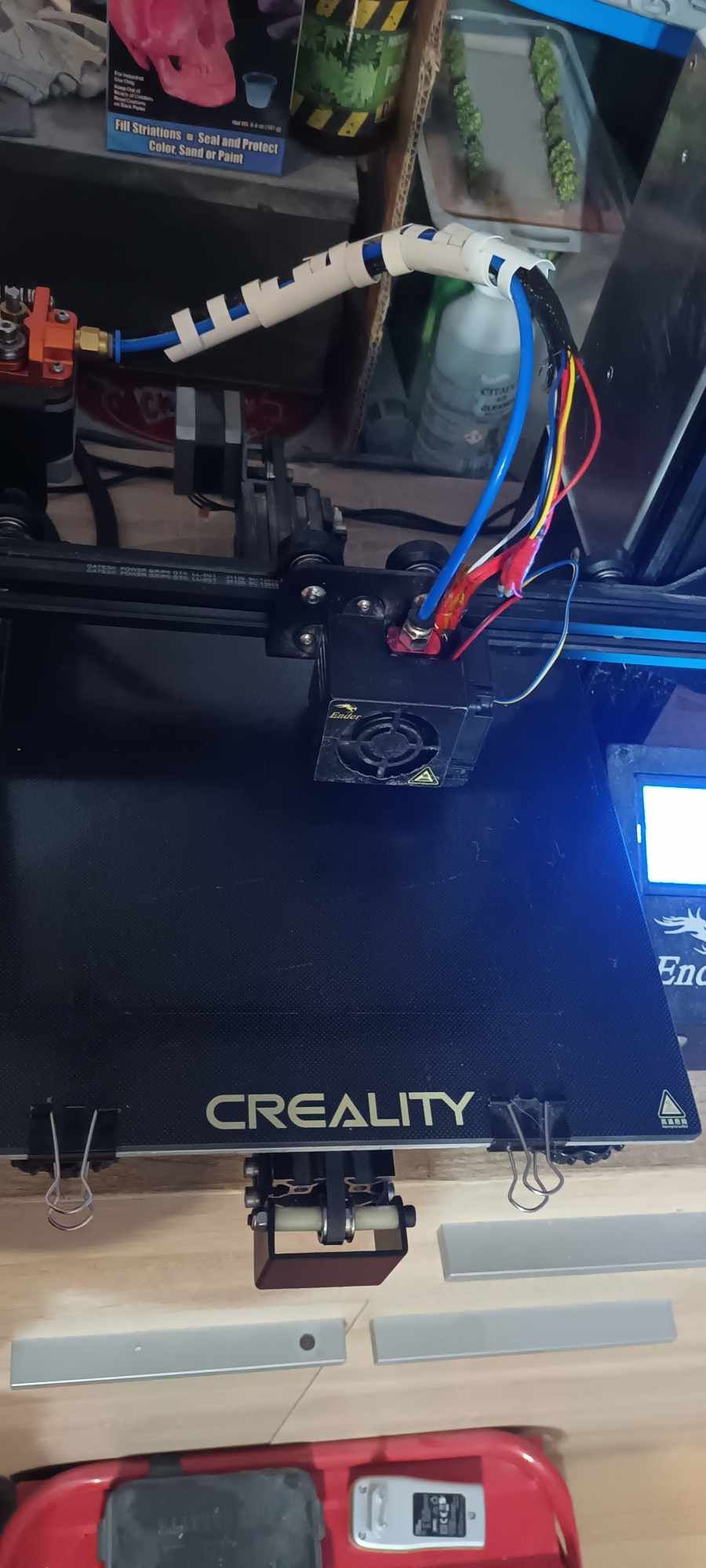

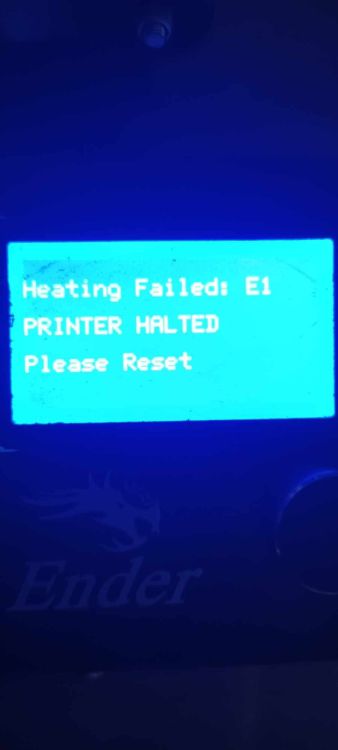

  3. Non j'ai mis en contact avec le capteur puis je fais un auto home elle se lève en Z puis vas se placer comme sur la photo et reste en hauteur ... Elle se déplace en X et Y mais pas en Z elle se lève puis va se balader comme sur la photo au milieu du plateau. Et maintenant nouveauté quand je lui demande de preheat PLA elle se met a buzer et me met le message suivant "Heating Failed E1 PRINTER HALTED Please Reset"
  4. Bon j'ai réussi a changer la langue et je suis repassé en Anglais il me propose même du Français mais comme j'ai l'habitude des termes je vais le garder en Anglais Maintenant la demoiselle s'amuse à me faire l'auto home au milieu du plateau désolé de vous ennuyer avec toutes mes questions.

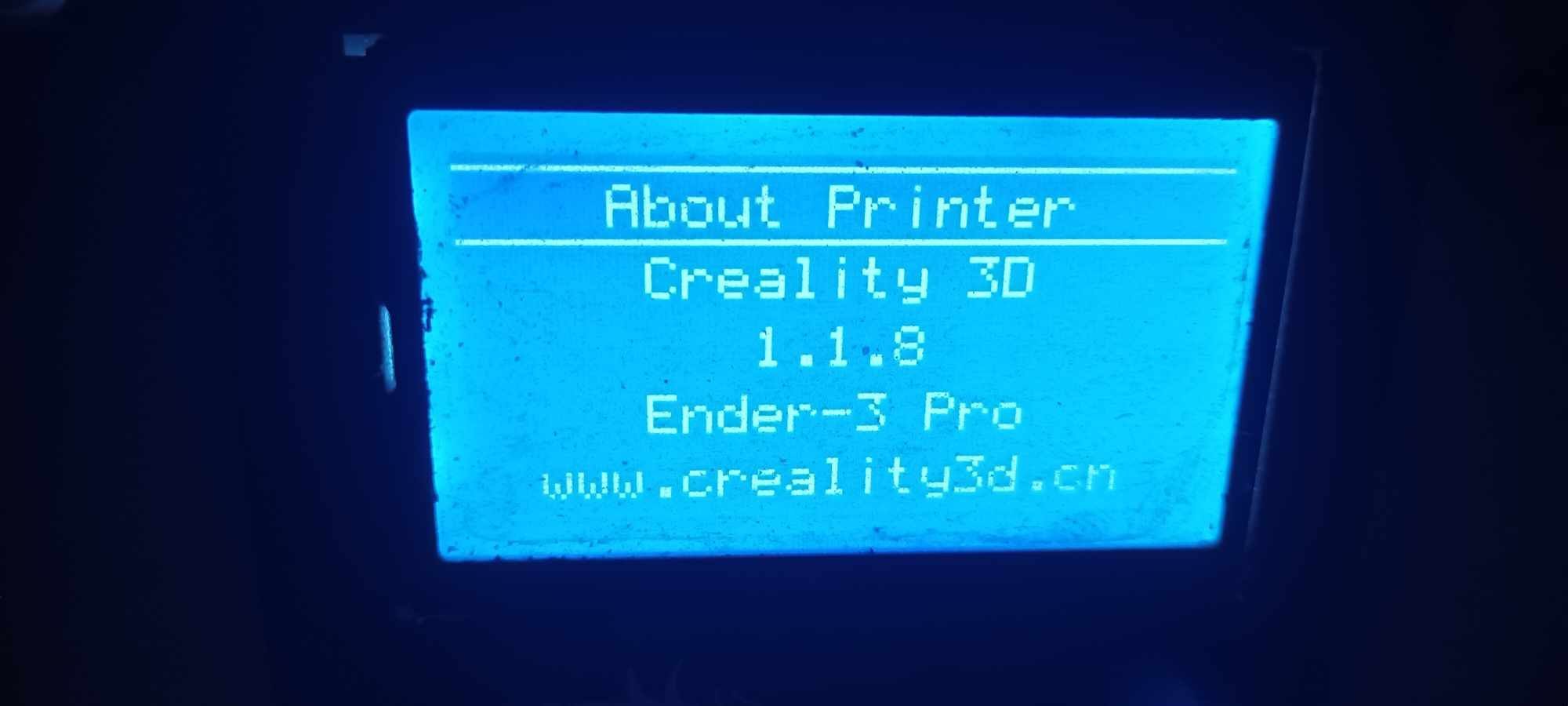

  5. Merci je vais essayer ^^ affaire à suivre lol Bon j'ai dû faire un truc de travers suis un boulet j'ai formaté ma carte SD et j'ai installé le fichier surligné mais c'est toujours en chinois Es ce que je dois réinstallée sur la carte SD le premier fichier d'Août 2022 en plus du fichier en Anglais?

  8. Bon je l'ai changé j'ai pris la 4.2.7 l'installation était bonne les fils au bon endroit et tout mais maintenant la machine me parle dans un langage genre coréen quelqu'un saurait comment faire parler la demoiselle en Français ? Merci pour vos réponses.

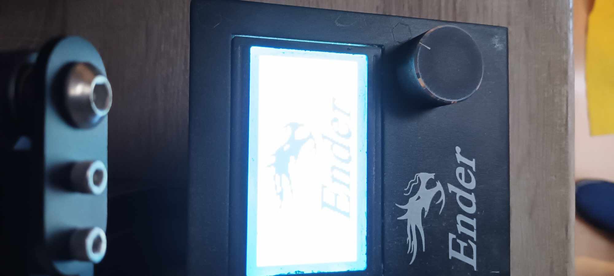

  13. Bonsoir à toutes et tous J'ai ma vieille Ender 3 Pro qui fait des siennes, j'espère que ce n'est pas grand chose, je l'allume elle chauffe normalement puis je sélectionne le fichier à imprimer là encore tout vas bien. La buse se lève puis plus rien retour à l'écran de démarrage avec le cheval creality. Quelqu'un aurait il déjà eu ce souci, ou sait il ce que cela peut être? En vous remerciant par avance pour vos réponses, pour info je suis une buse en informatique ^^ Yvan
