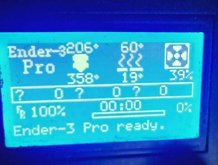

  18. Bonjour à tout le monde J'ai le filletage de mon extrudeur qui est mort, j'ai donc acheté le hotend de la marque Creality qui correspond à mon imprimante (Creality Ender3 Pro). J'ai installé le hotend et en rebranchant l'imprimante cette dernière ma fait un choc elle m'indique qu'elle à 358° et 17° pour le bed Je met le PLA à chauffer et ça m'affiche toujours les 358° Mais hélas mon hotend lui ne chauffe pas et reste désespérément froid. Quelqu'un à déjà eu a faire a ce genre de situation ou pourrait me conseiller? Y a t'il un truc a faire? Je vous remercie déjà par avance pour vos réponses. (Désolé pour la taille des photos)

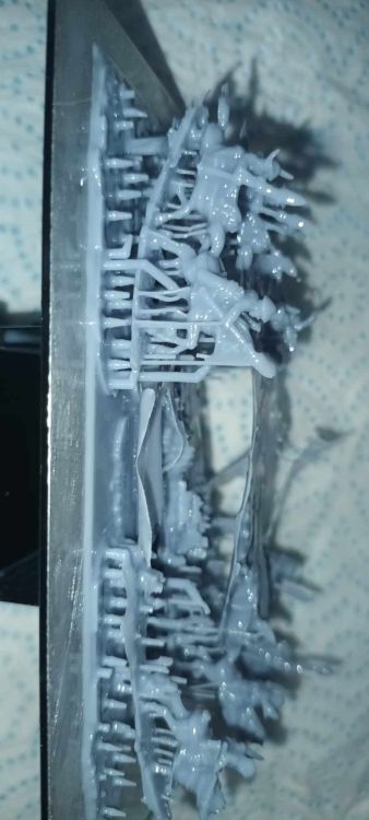

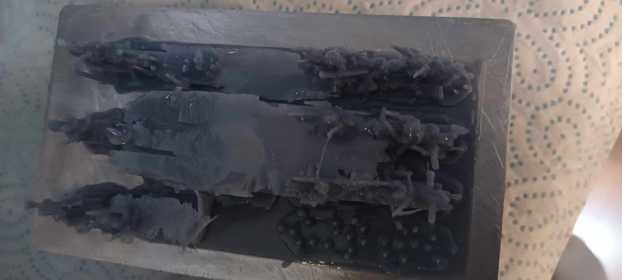

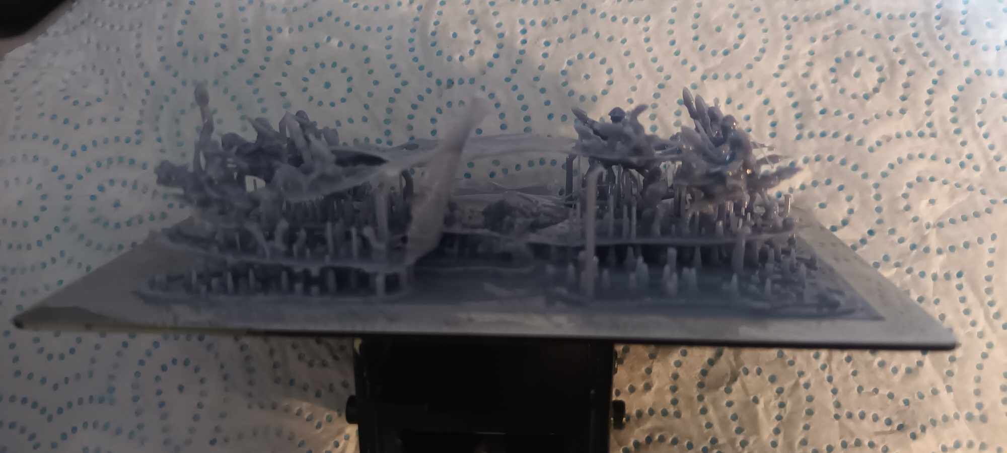

  22. Re. Alors je me suis emballé trop vite une impression ok et le second fichier identique m'a donné un résultat encore pire, malgré la nouvelle clef usb. Voilà je désespère je n'ai rien changé pensez vous que l'écran lcd doive être changé? J'ai raboté le plateau avec du papier de verre...
  23. PPAC; je te remercies pour l'information, j'ai commencé par changer de clef usb, et j'ai éteint l'imprimante entre chaque impression ça a l'air de fonctionner pour l'instant affaire à suivre
