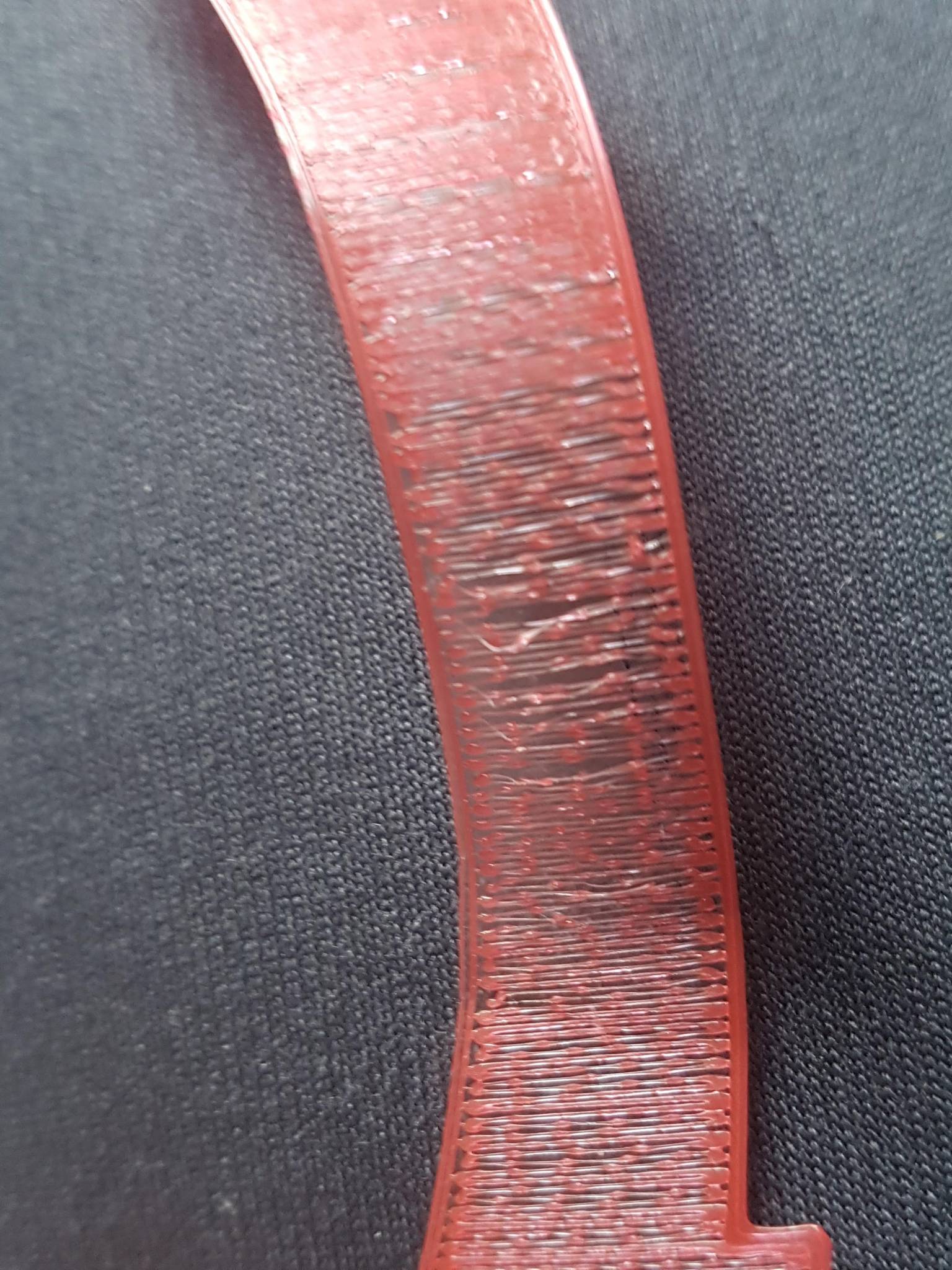

Suite a la réparation j'ai essaye d'imprimer des visière cependant j'ai une branche nickelle et une ou les couches se détachent :

Bonjour, je viens de monter mon nouvel extrudeur et j'ai plusieurs problèmes : Il émet constamment un "clac" toutes les x secondes pendant une impression mais pas quand je fais sortir du fil via une commande gcode il y a un problème lors des couches (les photos parlent d'elles mêmes : 1, 2, 3) J'ai pourtant bien réglé mes steps/mm en ajoutant cet ligne au début de mon starting script : M92 E88.3 Voici la totalité de mon starting script : M92 E88.3 G28 ; home all axes G1 Z5 F3000 ; lift G1 X20 Y20 F1500 ; avoid binder clips G1 Z0.2 F3000 ; get ready to prime G92 E0 ; reset extrusion distance G1 X120 E10 F600 ; prime nozzle G1 X150 F5000 ; quick wipe M117 Impression ...- 15 réponses
