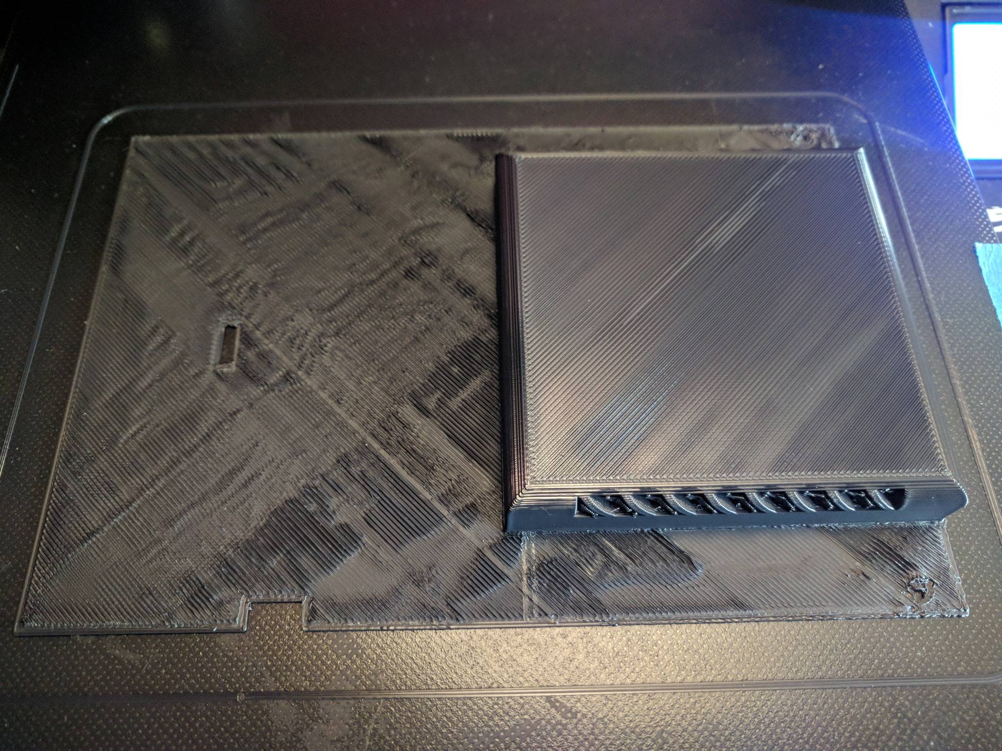

J'ai enfin pu déballer et mettre en marche la bête. Franchement, ça sent la qualité (à part le plexi qui raye super vite). Le chargement de fils est finalement pas plus mal sans le retrait. Sans l'extraction, ça force à vraiment purger, c'est pas si con. Par contre, mon 1er print s'est détaché (la raclette en mémoire). Je nettoie toujours mes plateaux à l'alcool (j'avais plus d'IPA et ça fonctionnait). @MrMagounet , tu n'utilise toujours pas de colle ? Je vais commander de l'isopropylique et de la 3DLac s'il faut. Mais visiblement, ça tient bien chez d'autre personne. -

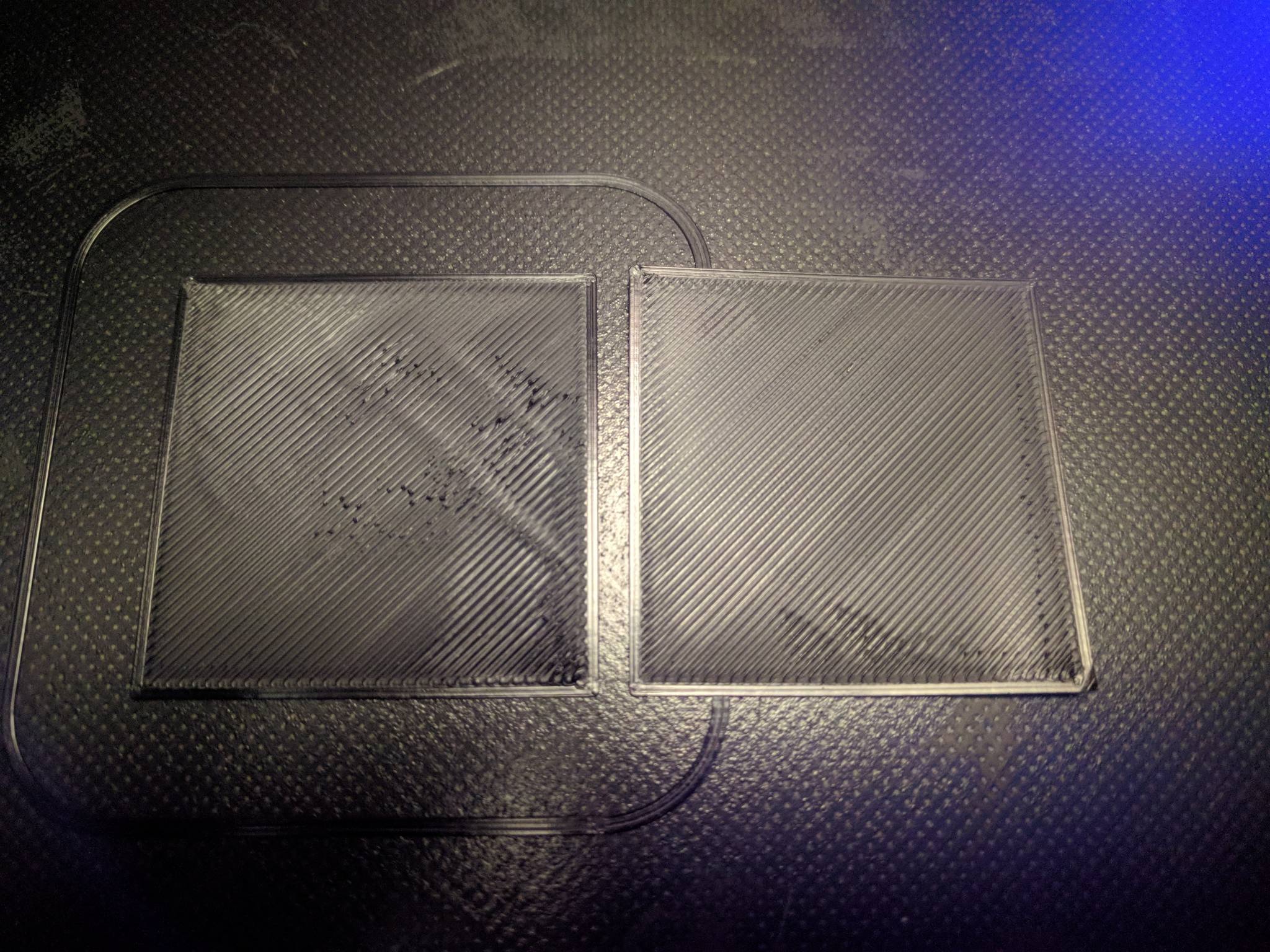

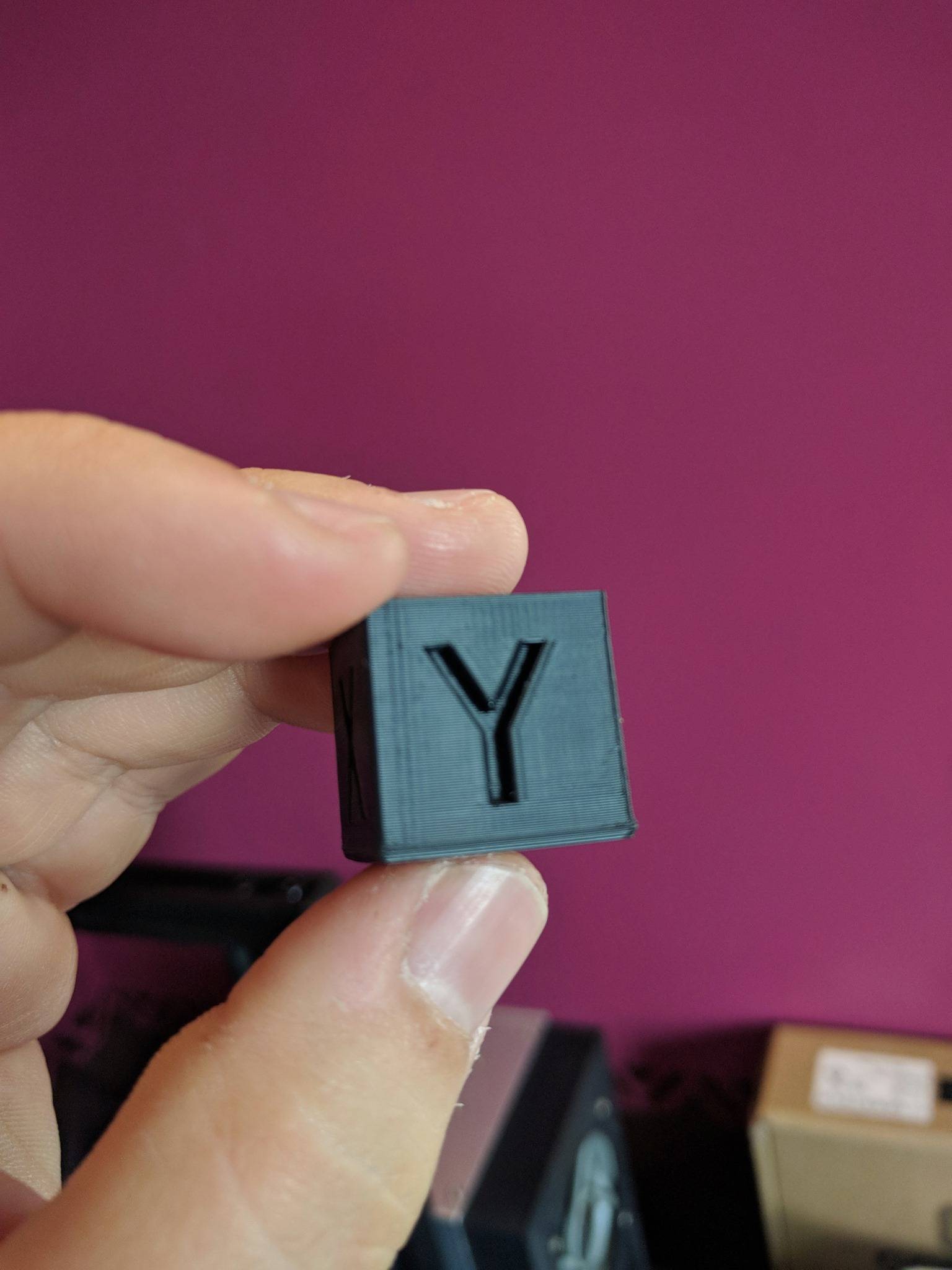

Alors, avant de faire quoi que ce soit, j'ai revérifié minutieusement tout mes excentriques et chaque roue une a une pour voir si l'une d'elles bougeaient au doigt sans déplacer l'axe. Et c'était le cas sur deux roues, celle en haut côté moteur sur l'axe X (non excentriques) et celle en bas à droite sur l'axe X (non excentriques). J'ai donc forcé l'axe pour lui redonner un angle où avec un serrage minimum toutes les roues soient en place. Maintenant quelques soit la roue, sur tout les axes, si j'en tourne une au doigt l'axe bouge (ou tend à le faire). @Idealnight merci pour la méthode ! J'en ai profiter pour desserrer les visses de la bague en laiton le remettre avec un serrage très light comme indiqué dans la doc. J'avais l'impression d'un jeu dans le coupleur. Au vu du tuto de Titi, mais n'ayant rien sous la main, j'ai desserré, vérifié la position de la tige et reserré le coupleur. Il reste maintenant un léger jeu dans le sens axe Y au niveau de la bague en laiton sur certains changements de sens de fonctionnement. Ceci dit dans le sens du Z, je ne pense pas que cela ait une grande influence. Pour finir, après préchauffage et un nouveau leveling, j'ai refait un nouveau test sur une couche simple en 0,3mm d'épaisseur. Et bien dès le début du contour (désolé j'ai zappé le non de cet entourage des pièces) la couche est nettement plus épaisse et régulière. Et enfin le reste de la surface s'est imprimé très proprement et sans défaut. Yessss ! Je relance ce soir un nouveau print avec un aplat plus conséquent, ça sent bon. J'espère que ça va le faire. Je vous tiens au courant, mais je vous remercie d'avance pour votre aide.
z-offset... Ca sert à quoi exactement ? Pour la visse sans fin tout est ok, mais les deux visses sur le "boulon en laiton" sont super serrée (je les avais pas touché).

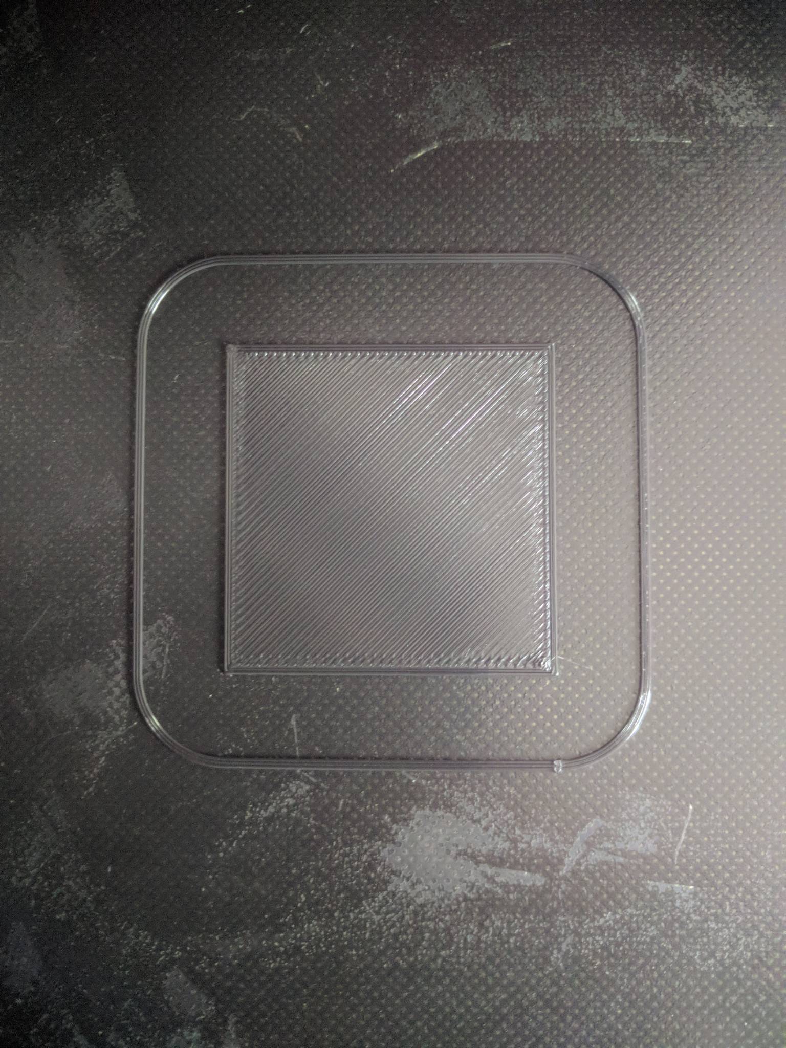

Ok merci je vais revoir ça. Sinon, j'ai refais un leveling avec une carte de visite d'une épaisseur de 0,2 en la laissant bien frotter limite bloquer, puis contrôle qu'un papier passer très facilement et sans toucher la buse. Je me suis dit que si j'avais du mal à régler en desserrant, j'allais utiliser une méthode inverse. Et voilà le résultat sur une couche seule : ça ne claque plus (un problème partiellement résolu, à voir avec les couches du dessus). La hauteur du leveling semble nickel. Mais j'ai toujours une surface dégueulasse. En photo la couche de gauche est faite en 0,3 et elle est toujours très sale. A droite une couche en 0,2 plus propre, mais on y voit le début du problème (en bas du carré). La buse semble raccrocher sur le file déposé. Donc, dites moi si je me plante : soit j'ai un mouvement incontrôlé en Z, soit j'extrude trop. Je vais commencer par calibrer mon extrudeur, c'est le plus simple.
Je fais bien le leveling de cette manière : - Je fais un préchauffage PLA sur l'ender (Bed et buse) - Je retracte le filament dans son tube et je nettoie le surplus. - Auto-home, puis je désactive les steppers. - Je passe un papier de 100g sous la buse au 4 coins et je remonte pour qu'il ne gratte pas. - Je tourne sur les 4 coins jusqu'à ce que ce soit bon. - Je termine par un passage au milieu de chaque côté et au centre (j'ai eu un bed bombé). A l'assemblage de l'ender, j'avais suivi le tuto du GüeroLoco. Donc j'avais bien vérifié depuis le haut de l'axe Z que le X était bien à la même distant par rapport au haut de la structure. Mais peut-être devrais-je le refaire par rapport au bas de l'ender. Une question sur le réglage des excentriques de chaque côté du X. A droite est-ce normale de pouvoir faire jouer un peu de haut en bas ? J'avis bien resserré mais j'ai vu qu'il fallait que ça glisse vraiment bien, en desserrant j'ai plus de facilité à avoir un peu d'angle en forçant très gentillement à la main. Quand au côté moteur avec la tige fileté... Vous faites comment pour savoir si c'est pas trop serré ? Même en desserrant visuellement, je n'ai jamais de jeu.
