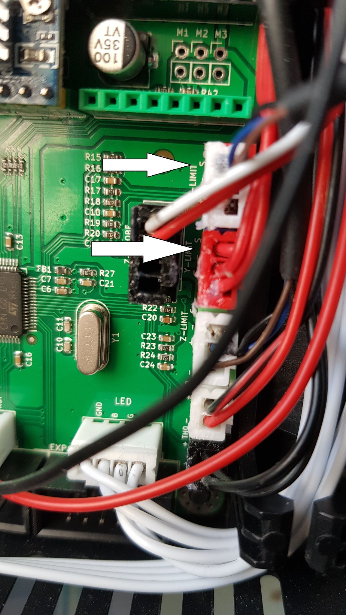

    Flash foiré
    merci pour ta réponse , en effet le Endstop , bouton poussé ou pas reste en triggered , il y a meme une led rouge qui reste allumée bouton enfoncé ou non , le enstop Y a aussi cette led et se coupe et se rallume bouton poussé ou non donc tu avait raison . J'espere que c'est juste ce endstop qui est mort et que la panne ne se situe pas en amont, j'en commande un autre . Je peux peut etre aussi échanger le endstop du y sur le x juste pour vérifier mais j'ai remonté la machine et je sais pas si je vais avoir le temps de le faire aujourd'hui car je pars jusqu'au 6 Mai bon , je pouvais pas attendre , j'ai inversé sur la carte mere les endstops X et Y et le résultat est confirmé , le capteur reste bloqué en triggered , donc plus qu'a commander la piece , merci pour ton aide , la suite a mon retour dans quelques jours .... to be continued ...

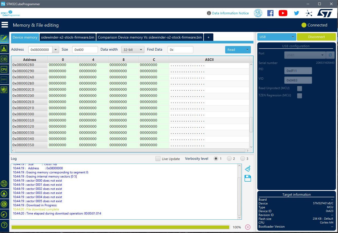

    Flash foiré
    bon a savoir , merci , je vais tenter cela , je n'ai pas encore touché au matos c'est un truc de fou, le Malin (pas le marlin ok ? ) a décidé de pourir mon existence , pas moyen de télécharger le soft , j'ai tenté avec 3 navigateurs différents , j'ai eu le mail qui permet de télécharger mais rien a faire , la page reste blanche puis il m'envoie bouler ....quelqu'un a-t-il un lien pour télécharger ce soft ? une version 2.15 ou antérieure bien sur ok ,j'ai trouvé sur un obscur site allemand une version 2.5.0 , et éffectivement MrMagounet avait raison ! cette fois çi le firmware a été flashé ! J'ai tenté le firm de MrMagounet mais la machine ne fonctionnait pas , j'ai remis un firm stock et la l'écran est a nouveau fonctionel donc pour le moment je vais rester sur celui-ci .j'ai tésté toutes les fonctions c'est ok a part l'extrusion et la retractation . La roue dentée ne tourne pas , je vais revérifier le cablage. En tous cas merci pour votre aide , sans vous je laissais tomber , il faut bien avouer que la version STM32cube 2.16 qui n'écrit pas correctement le firmware fallait la trouver celle la , comme si c'était deja pas assez compliqué pour un néophyte ! Octopi fonctionne aussi , plus qu'a trouver le probleme d'extrusion ..... c'est bon , je suis stupide , cette roue d'entrainement ne fonctionne qu'apres avoir chauffé la buse , ça marche pas a froid , ouf !
  5. Froon
    Flash foiré
    bon je sent que je vais laisser tomber, je crois bien que cette carte a un sérieux probleme , Pronterface ou meme Octopi sur Raspberry n'arrive pas a communiquer avec la carte ( rien sur le port COM3 ) L'afficheur indique zéro en températures et aucun mouvement possible bed ou extrudeur , comme si la carte n'éxistait pas . Ce que je peux faire , c'est de déssouder les mosfets de l'ancienne carte et de les remplacer par les mosfets de la nouvelle carte , je suis pas du tout éléctronicien mais j'ai envie de tenter le coup en éspérant que le probleme de surchauffe de l'ancienne carte venait bien d'une panne mosfet vraiment étrange , en fait le firmware ne s'installe pas correctement , il y a 5 secteur qui n'éxistent pas , donc le firm ne s'écrit pas entierement . Je laisse tomber et vais essayer le coup des mosfets

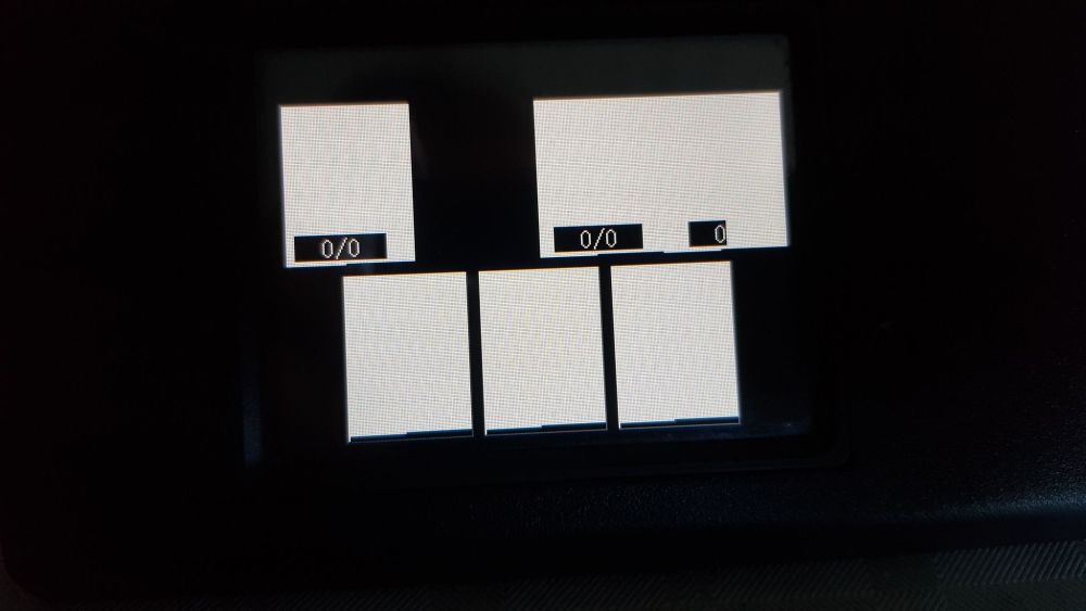

    Flash foiré
    pour l'écran c'est reglé , c'était la fichue carte SD qui avait un probleme , comme je l'éxplique un peu plus haut , c'est la carte mere qui me pose probleme a pésent

    Flash foiré
    je viens de comprendre ce qui déconnait avec l'écran , c'est la satanée carte SD !!!! J'en ai trouvé une autre , et la l'écran s'est mit a jour et il est redevenu normal par contre je suis pas sorti d'affaire pour autant , le firmware de la carte mere se met bien a jour avec STM32Cube , je vois bien la progression " file download complete" mais aucune fonction ne réagit a mes demandes , comme si la carte ne reçoit rien , il n'affiche meme pas la température , ça reste a zéro , j'ai éssayé le firmware stock téléchargé chez Artillery et j'ai éssayé le firmware mr magounet , plus aucune réaction , la lose .....

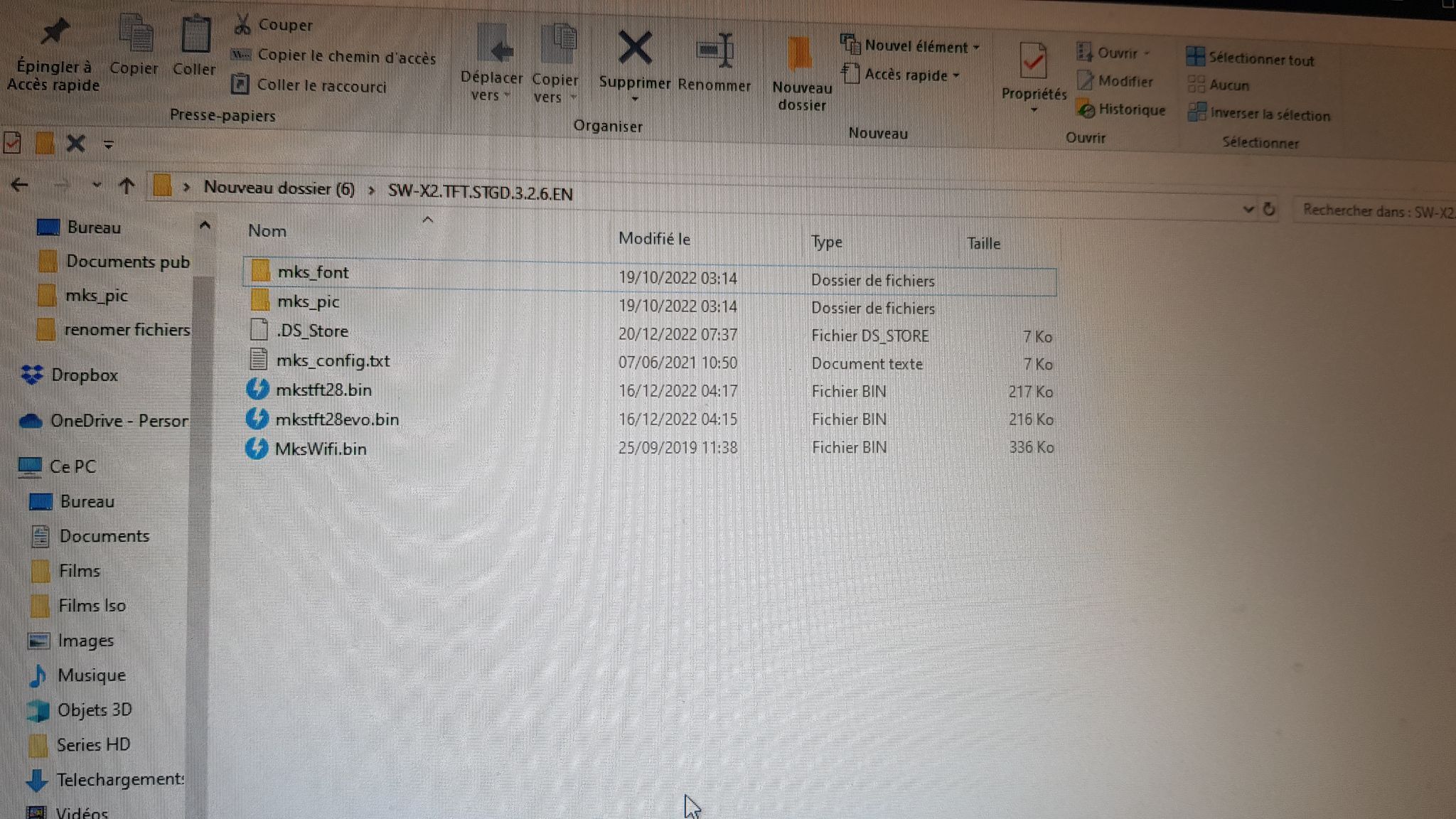

    Flash foiré
    Bonjour tout le monde , je possede une Sidewinder X2 dont j'ai toujours été satisfait mais il est arrivé la panne de la surchauffe ( la buse et le plateau chauffe a l'allumage sans s'arreter jusqu'a la fumée qui apparait , ça devient dangereux , probleme de mofset d'apres mes recherches ) J'ai commandé une nouvelle carte sur Ali et je l'ai installée en respectant le cablage, j'avais pris des photos avant démontage. Rien n'allait correctement , le X et le Y aux fraises , apres moult tentatives de réglages je décide de flasher la carte , fatal error ! J'ai flashé le firmware de l'écran TFT , pas fait gaffe et depuis j'ai cet écran dont je peux rien faire (voir la photo) , donc je me dit que si je reflashe le firmware stock ça va rentrer dans l'ordre , mais non , j'ai suivi a la lettre le tuto de Mr Magounet , j'ai été obligé de faire le pontage cable car les logiciels ne fonctionaient pas .Apres pontage ,STM32Cube vois l'imprimante et me laisse faire le flash , l'écran reste bizaroide j'ai donc mis le firmware de MrMagounet mais rien a faire ! c'est pareil .Quand j'utilise Octopi comme je l'ai toujours fait , j'arrive a faire bouger la buse, le plateau et l'axe Z mais l'extrudeur ne répond pas , ni en retract , les températures ça a l'air ok . Bref je suis dans la mouise , ais-je briqué la machine ou y a t-il quelque chose a tenter ?
  10. Bonjour , je viens de rencontrer le meme probleme , je viens de changer la carte mere de la Sidewinder X2 car l'autre se mettait en surchaufe , probleme mofset probablement au vu des posts traitant du sujet ,bref avant démontage j'ai pris des photos de tous les branchements pour rebrancher a l'identique la nouvelle carte , j'ai mis sous tension et une anomalie vient d'apparaitre , les axes X et Y semblent inversés , impossible de faire un home , le chariot va a l'éxtremité inverse et se bloque en forçant , obligé de couper l'alim pour arreter le massacre .Bien entendu , j'ai revérifié le cablage pour voir si j'ai inversé quelque chose mais non , tout est comme sur les photos témoin .Je précise que cela me le fait sous Octopi mais aussi sans brancher mon raspebby et utiliser l'imprimante en mode connectée a rien . Quelqu'un pourait-il me suggerer quelque chose pour éssayer de refaire fonctioner cet engin comme avant ? je n'ai pas touché au firmware , il est d'origine
