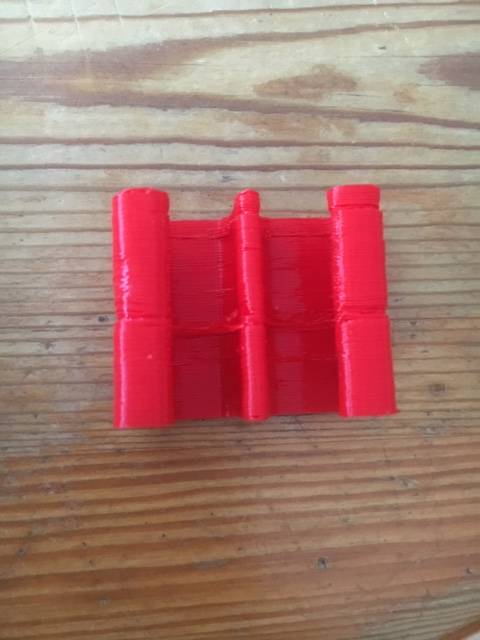

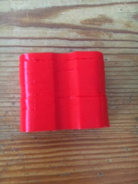

  2. Bonjour Après avoir detendu la courroie de l'axe X, tous les deplacements fonctionnent correctement. J'ai pu faire mon premier test d'impression Mais il y a des ratés sur certaine couche. Savez-vous comment régler ce problème ? Dans tous les cas, un grand merci à vous deux pour votre aide dans la résolution de mon précédent problème
