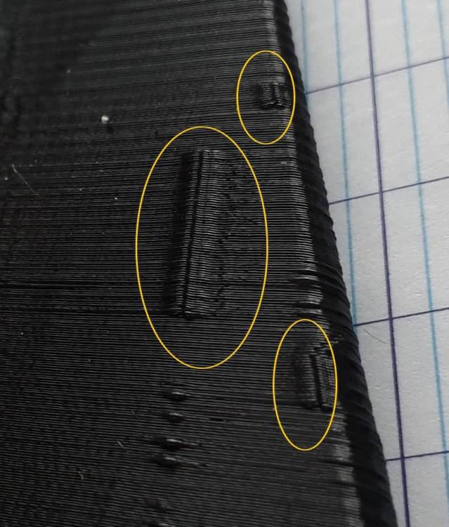

défaut sur paroi extérieur façon écart de tete
Tangi en réponse au topic de Tangi dans Entraide : Questions/Réponses sur l'impression 3D
salut , oui , à voir , je lui est demandé "au plus court" ( pour que en temps ça ne soit pas catastrophique ) et "masquer la jointure" ( pour éviter d'avoir une sorte de couture justement ). et j'ai activé la rétractation + " retracter avant les parois externes". de plus j'avais poussé la retractation à -5.5 au lieu des -4.5 pour limiter les blops ( ok) D'ailleurs les blops avec des axes bien guidées ( peu de variation de la distance buse plateau ) sont très fortement diminués . ( j'attends mon guidage linéaire des X avec impatience !! car j'ai encore bcp de variation ( buse/plateau) sur cette axe).. Tangi -
bonjour, voilà le problème : Voilà je voulais avoir vos avis sur ce genre de défauts ... pour moi cela viendrait de mon guidage ( axe X ) roulette non concentrique et avec en plus du voile...) ( j'avais cela sur mon plateau avant de changer les roulettes et de passer avec un V-slot de 80mm au lieu du 40 d'origine et 100mm d'écart entre chaque roulette ). ( j'attend mon guidage linéaire..) mais des fois il est tellement régulier ( là sur 6mm de hauteur - couche de 0.15mm ). que je me pose la question si c'est pas des défauts dans la générations du g-code!!?? Ou alors c'est le défaut de la roulette qui revient et qui au bout d'un moment se décale ailleurs...? Merci Tangi

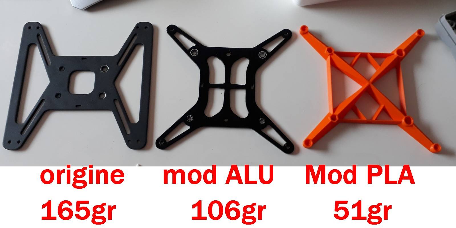

bonjour, j'ai une Longer LK4 pro depuis début décembre 2019 Longer LK4Pro - ( idem Alfawise U30Pro ) avec modifications:double Z, guidage Y sur profil de 80mm , 2ème Z soft, isolant hotbed , ventilation hotend et pièce + ventilation silencieuse carte mère + alim ) - allègement des pièces en mouvement pour limiter les vibrations et efforts lié aux inertie + auto off axes des X en future remplacement par un guidage linéaire ( il faut savoir que nos roulettes tournent souvent pas rond!! ce qui génère des écarts de buses / plateau important . surtout sur les axes X et Y qui rende d'ailleurs souvent le levelling quasi impossible ( au début je croyais que c'était le plateau qui était bombé). test facile ammener la buse au raz du plateau et faire coulisser le plateau sur l'axe Y en regardant la distance buse/plateau pendant le déplacement... faire de même avec le chariot de l'axe X .. @+ Tangi
