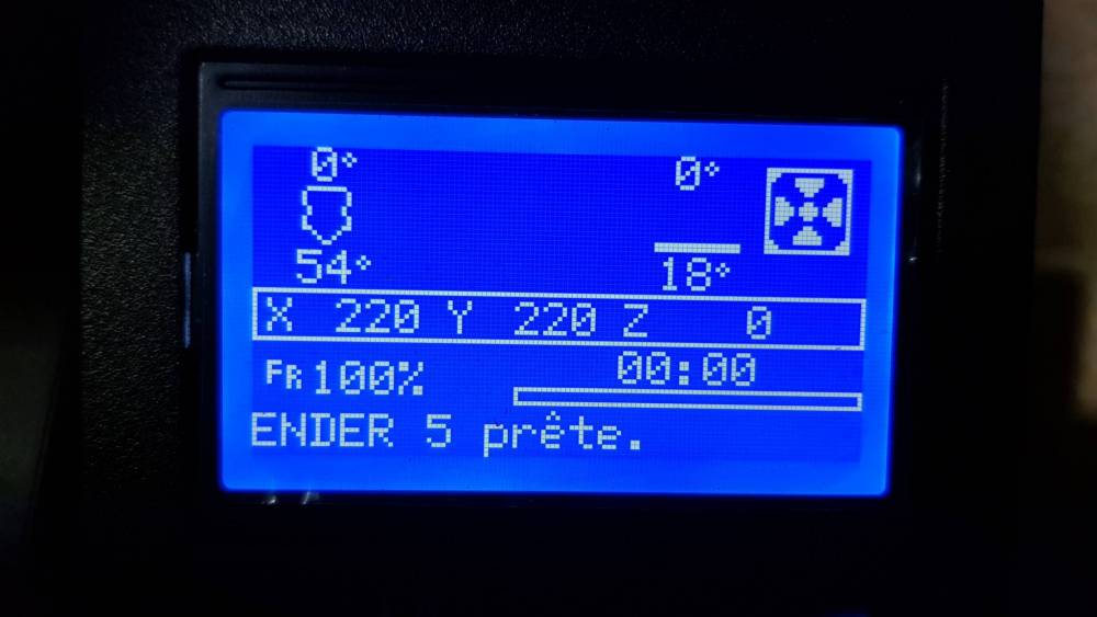

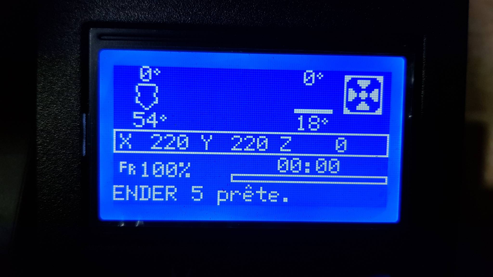

  1. Je met ci dessous le lien pour marlin en français et AVERDUDESS Tu installe AVRDUDESS sur le pc , tu relie pc et imprimante avec un câble USB , tu ouvre AVRDUDESS et tu rempli TOUT comme sur la photo dans le lien , a part le port qui sera peut être diffèrent chez toi , quand tout est bon tu clic Programme et en 1 minute c'est fini . Si tu veux mon Marlin dit le moi . http://www.ender5.fr/mise-a-jour-firmware-ender-5-ecran-en-francais/

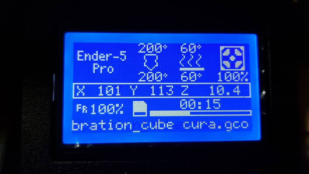

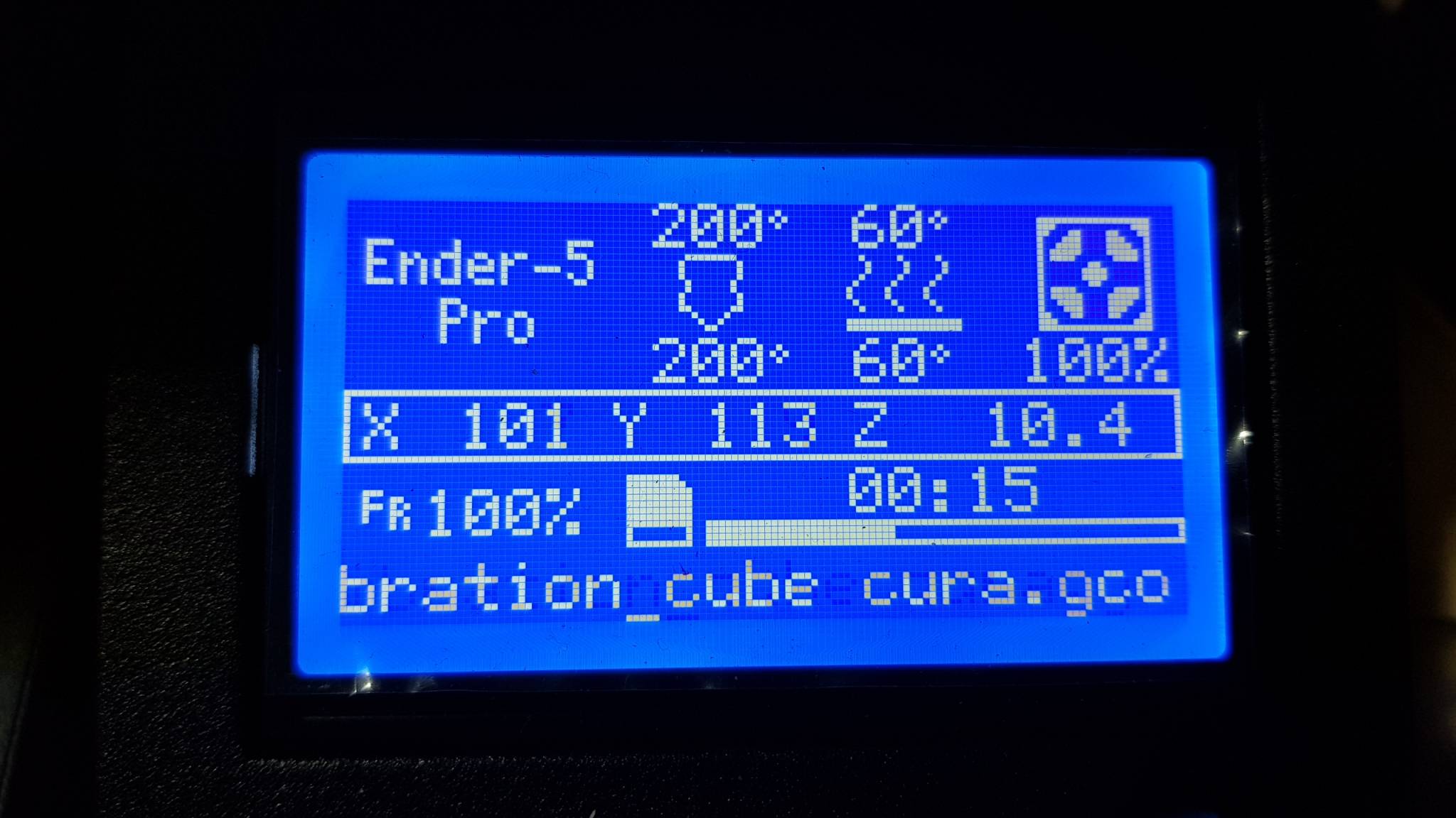

  2. Bon en fin de compte je me suis pris la tête pour rien . La solution était toute simple , sa ma pris 5 minute et en prime maintenant le menu de l'imprimante est en français , mais encore aurai t'il fallu savoir comment faire . Ensuite J'ai lancer l' impression du cube de calibrage et la surprise les paramètres sont nickel et le cube a les bonnes cotes . Avec le firmware Marlin d'origine ta ender 5 s'affiche en Pro Et la dessous c'est un firmware Marlin modifié et réglé aux ptis oignons par un Pro . C'est celui que j'ai installer après car le Marlin d'origine avait des ptis défaut . l'espace entre le dessin de la buse et du bed me plait pas je vais demander au gars qu'il insert un dessin ou un message du genre : Bienvenu papy ou autre chose .
