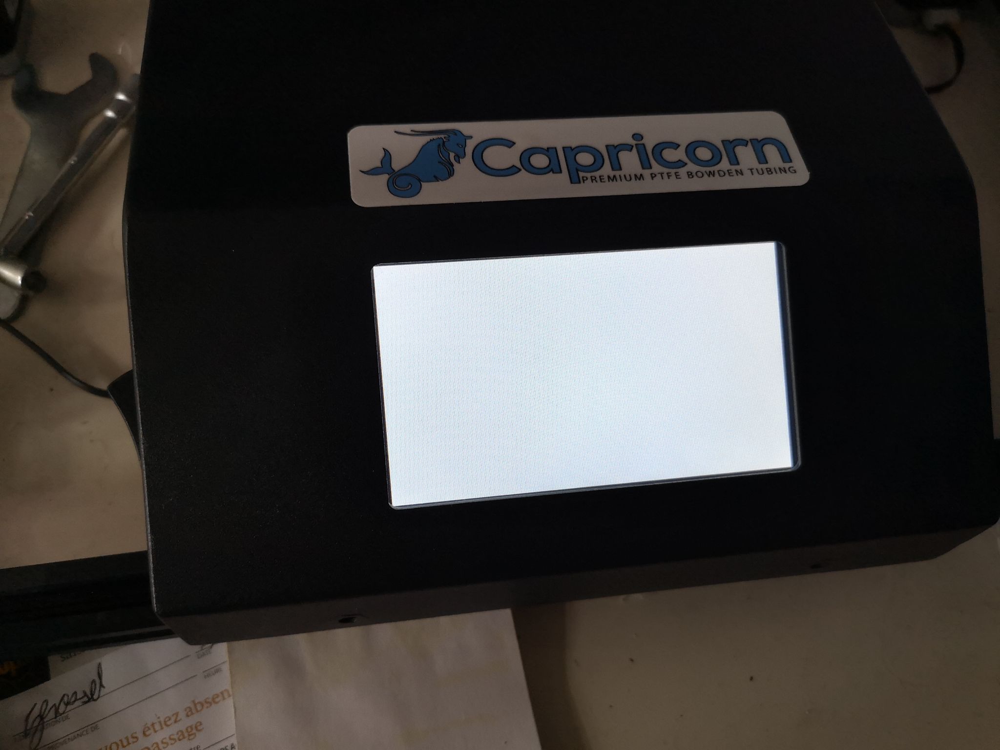

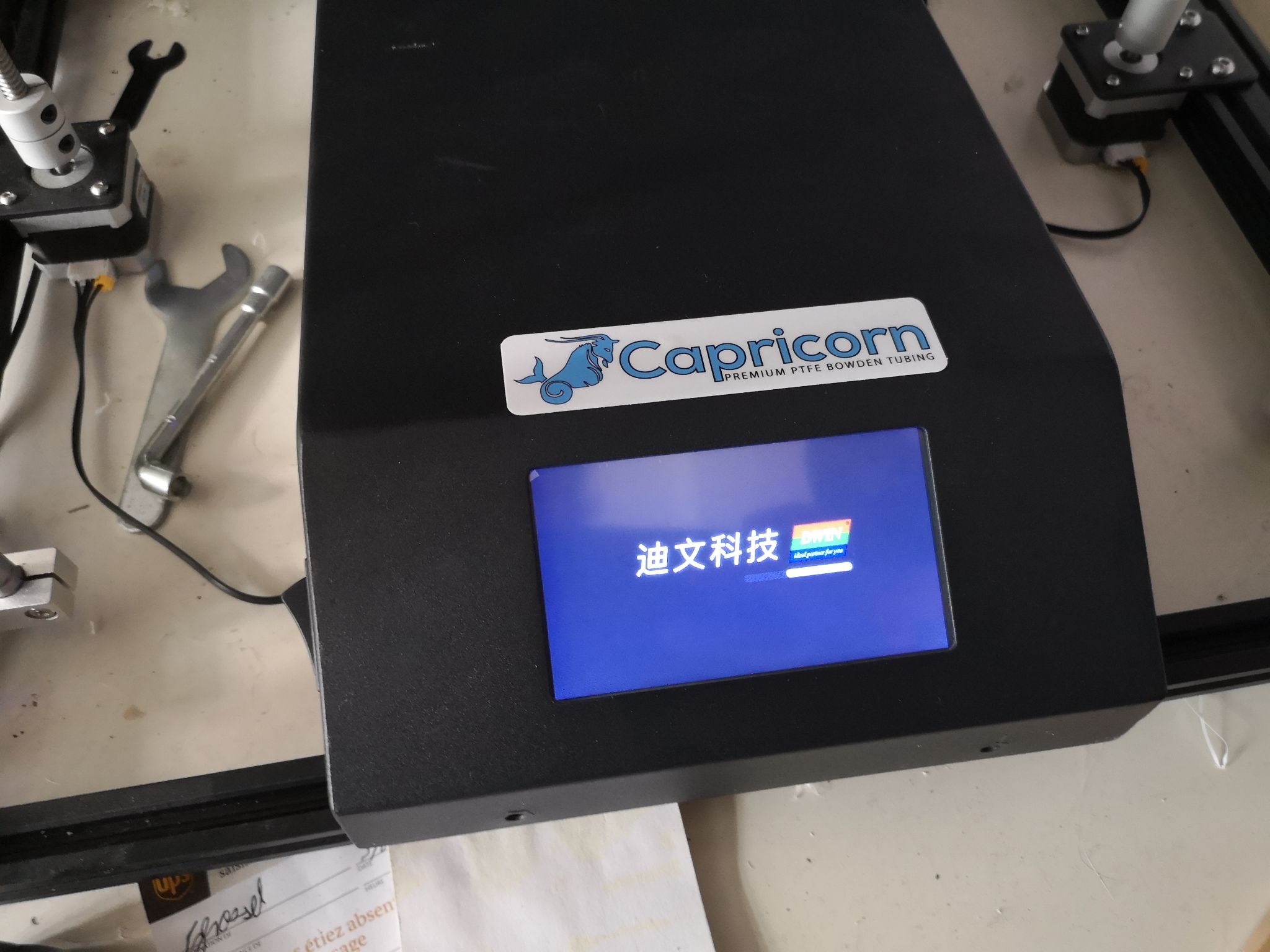

écran Ender 5 plus
Camille Bender Grossel en réponse au topic de Camille Bender Grossel dans Creality
Eh bien merci à toi grand GG, bon, j'ai dû chercher pas mal, mais voici la marche à suivre. Formater en fat32 et allocation a 4k sa carte SD (tester avec une 8 go) ensuite il ne faut pas mettre les fichiers a la racine, mais bien le dossier qui doit être nommé "DWIN_SET" Et la ça s'installe. Du coup, je suis aussi tomber sur le site d'un mec qui a mis le firmware en FR avec différente couleur. https://www.ender5.fr/mise-a-jour-firmware-ender-5-plus-cr10max-ecran-tactile-en-francais/ -
écran Ender 5 plus
d'hommages qu'ils n'indique pas comment s'en servir.... -

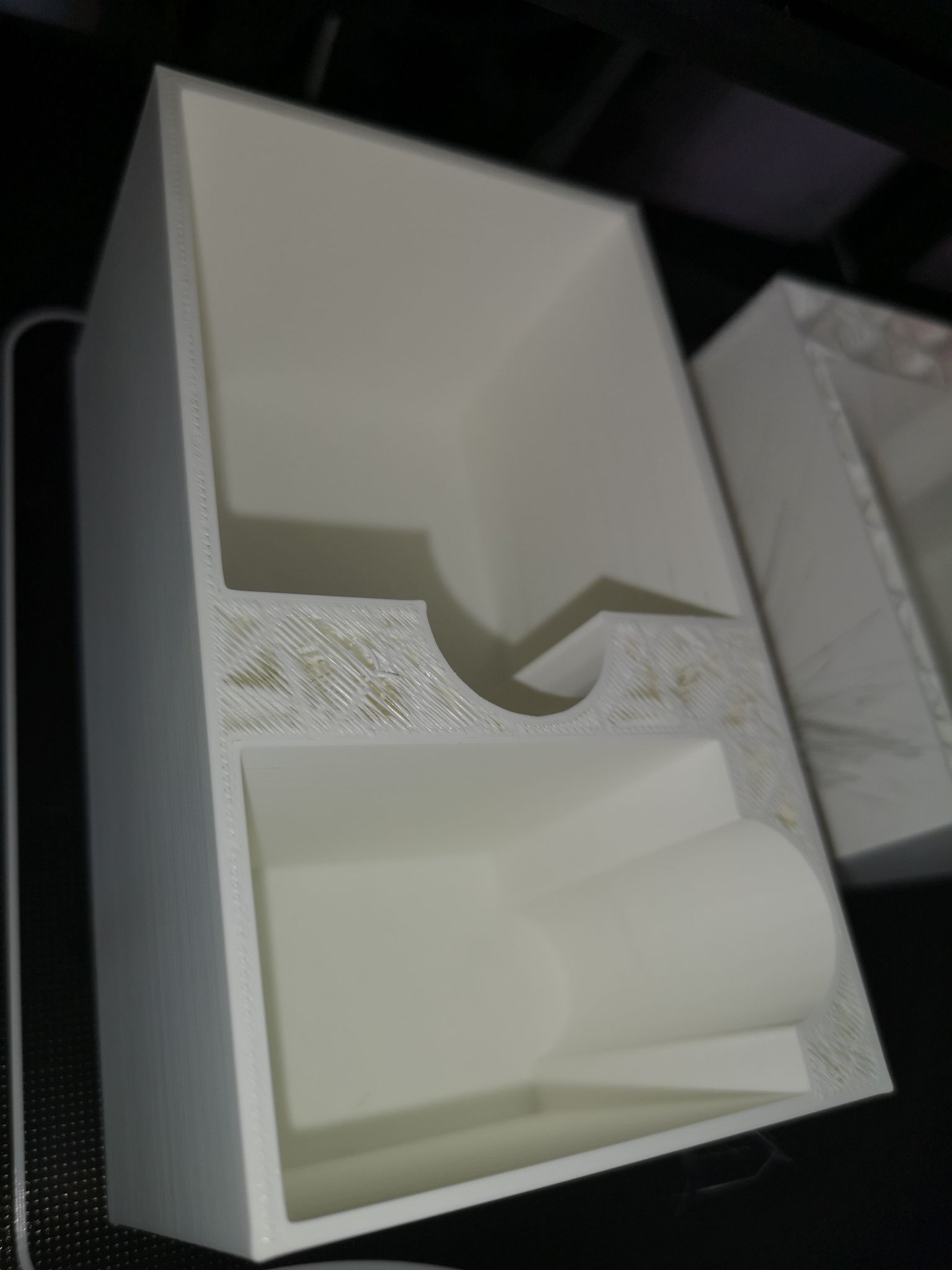

Problème de remplissage sur Ender 5 plus
du coups ça plus pla de meilleur qualité et plus de soucis -

Bonjours a tous, j'ai mon ender 5 plus qui fonctionne très bien a par l'écran qui a plusieurs lignes hs dès la réception, le SAV était réactif et m'envois un nouvel écran directement après m'avoir laissé le choix entre ça ou le bloc complet. , problème celui qui m'envois n'est pas a priori programmer et n'affiche pas la même chose, depuis le sav me dis que l'écran vient d'un autre fournisseur (pourtant sur le même ticket d'incident) et refuse maintenant de me répondre. que faire avec cet écran ? ps:l'écran bleu de chargement vient avant l'écran blanc qui reste aincis

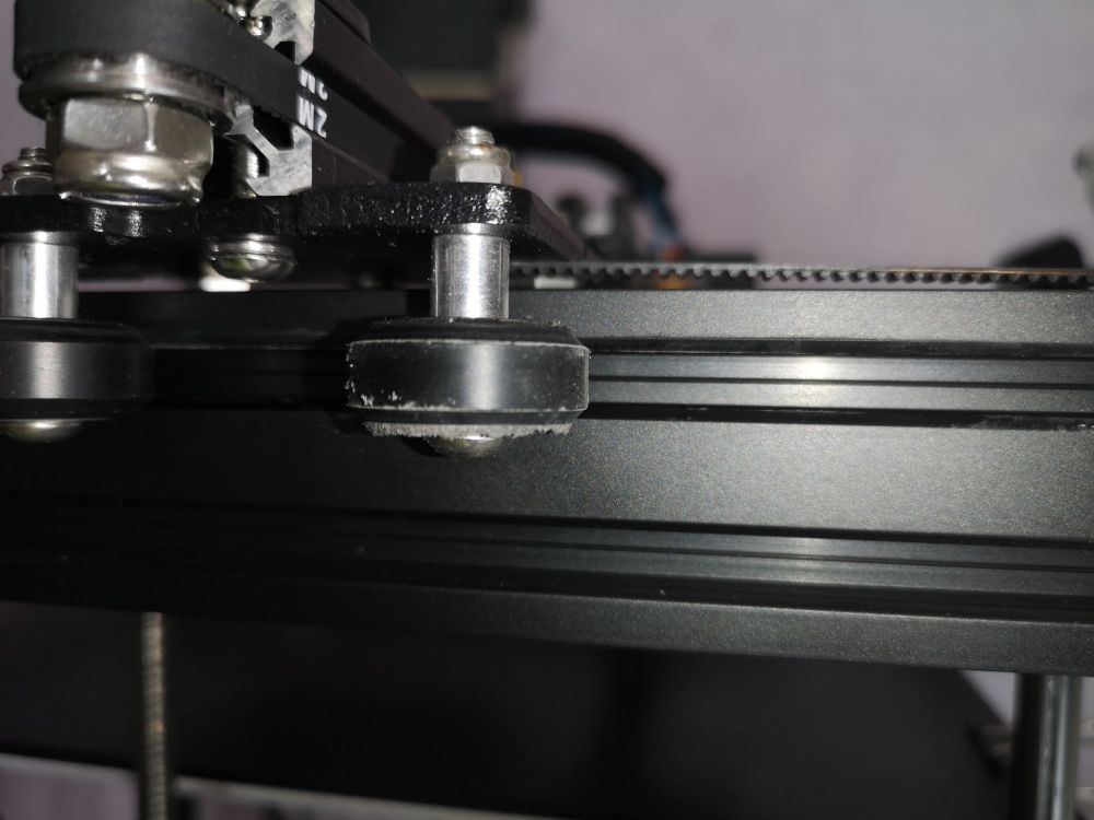

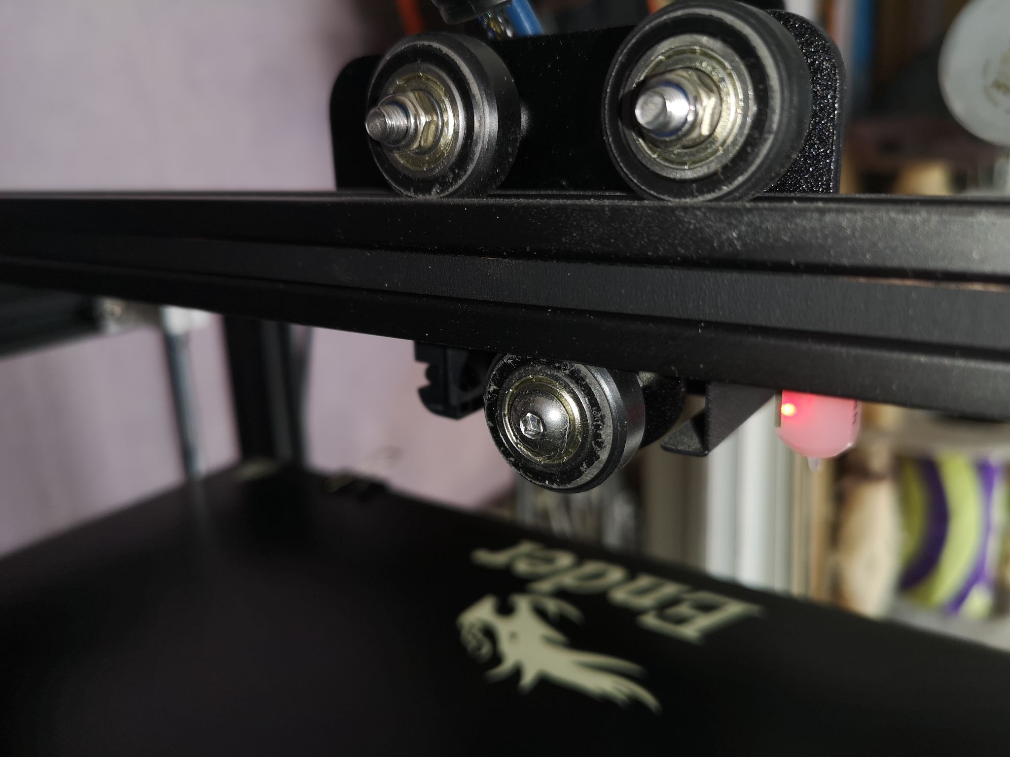

Usure des roues(autour des roulements)
Camille Bender Grossel en réponse au topic de Firezeus dans Creality
Eh bien ça a l'air bon, d'habitude, il y a déjà de l'usure après 1 h et là au bout de 3 h rien, ils ont dû serrer ça comme des bourrins pour l'expédition et oublier d'indiquer la marche à suivre pour le montage. -

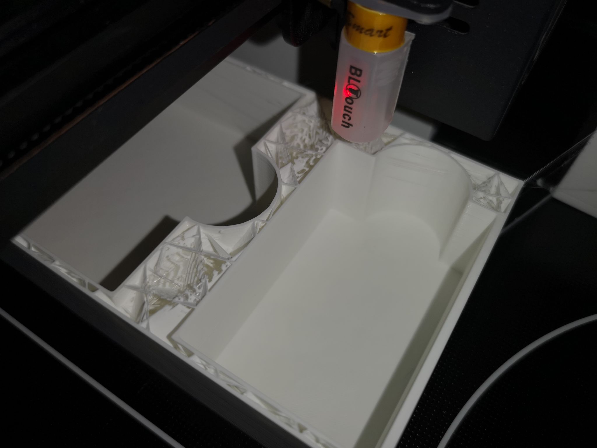

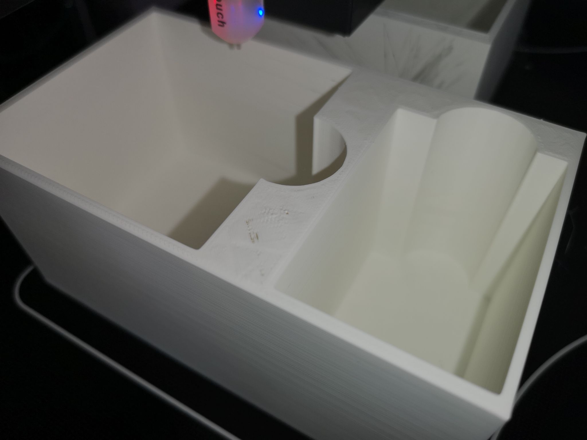

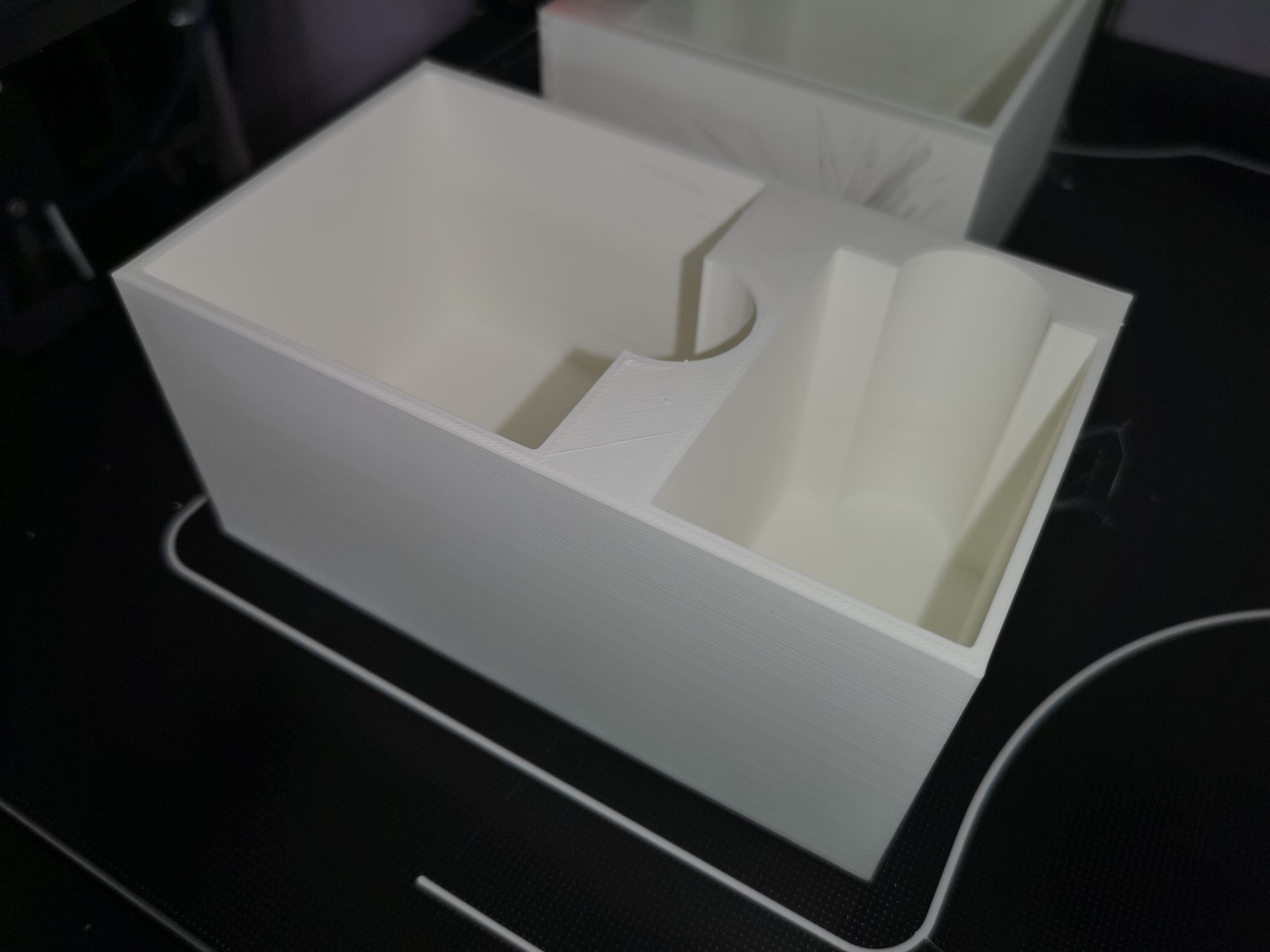

Entre 80 mm/s et 120 mm/s (sur l'exemple 120). Pour cette pièce comme c'est un insert de jeux de société ça n'avais pas d'importance, mais quand je fais des pièces qui doivent être un minimum résistante c'est un peut relou. -
hooo je ne savais pas ça, c'est pas noté dans le manuel alors qu'ils fournissent la clef a la bonne dimension ... Des coups, j'ai suivis le tuto de réglage et on va bien voir. Ps : le mec parle de manière très claire et la trad auto fonctionne au poil. -
perso j'ai le problème depuis la première impression. je n'ai imprimer que du pla et les résidus de l'usure tombe sur le plateau c'est chiant . c'est quoi les excentrés ? -
Bonjours à vous, j'ai reçus il y a 2 mois ma nouvelle imprimante ender 5 plus et j'ai quelque soucis avec. les premières couches se passent bien, les couches externes aussi, mais le remplissage a un problème de densité. Cela se fait aussi sur les dernières couches, pourtant une fois l'objet fini ça ne se remarque pas du tout la dernière couche est impeccable. Vous avez déja eu cela ?
