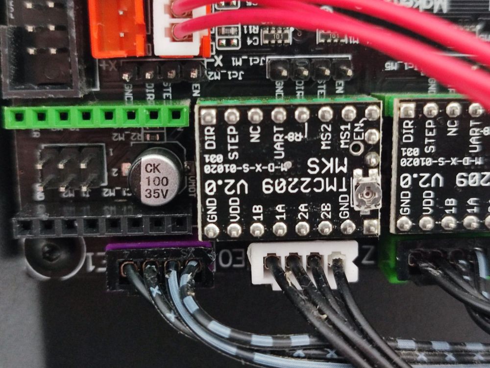

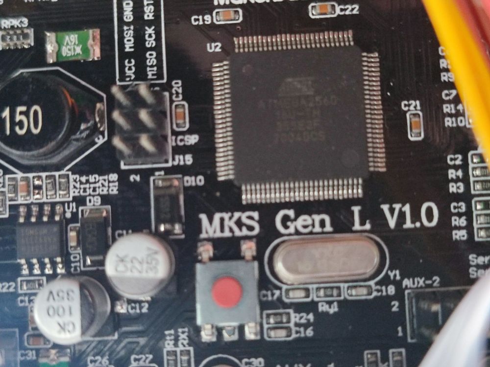

  2. Oyé, oyé la communauté. Entre autres imprimantes 3d, et surtout parce que j'attends mon biqu pad, j'ai ressorti ma GENIUS pour un gros nettoyage et en profiter pour changer les drivers d'origine, tmc2100 par des MKS 2209 V2. Sur la photo, vous verrez les drivers. Je n'ai pas encore mis les dissipateurs. J'attends de savoir si je les laisse ou les change. Ma GENIUS fonctionne toujours bien. Elle est en firmware molise. J'attends un pei pour améliorer l'adhérence. La carte mère mks gen l v1.0 ne gère pas le mode UART. Quelle configuration de jumpers dois je mettre sous le driver ? Sous chaque driver ? Je lis selon les sources, on enlève tous les jumpers, on en laisse un, on met un jumper sur les 4 pins a l'extérieur du socket. Je ne trouve pas cette information ou en tout cas, pas de certitude. On trouve pour les tmc2208. Les drivers mks ont aussi deux pattes latérales qui viennent presque toucher le condensateur. Y a t il un risque ? Ou faut il que je plie légèrement la patte pour éviter tout contact ? Le réglage des vref est il sensiblement le même que pour les tmc2208 ? Le changement de drivers est il important a la fois pour améliorer les impressions, le bruit et ensuite klipper ? Je me posais la question si je devais changer la carte mère par une skr par exemple. Je verrai ensuite le firmware pour déclarer les drivers en standalone et inverser le sens des moteurs. Merci messieurs pour votre aide et commentaires.

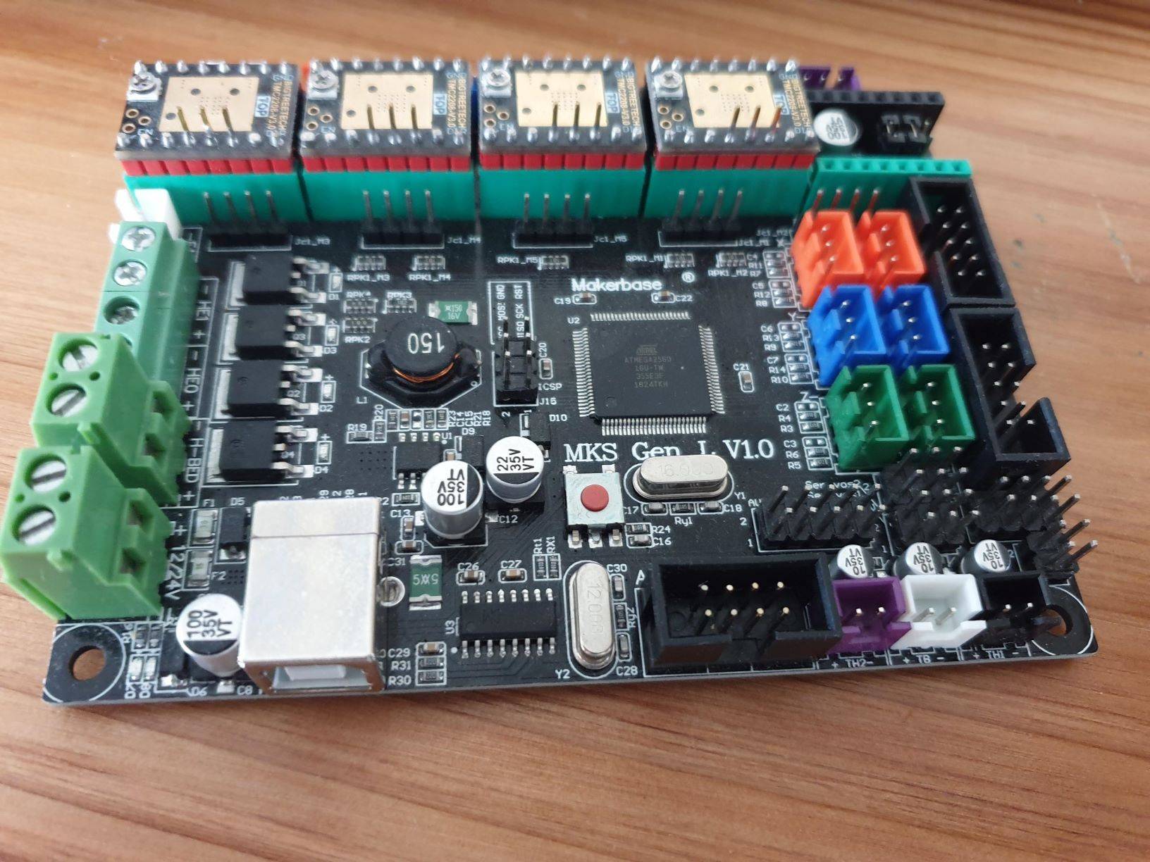

  4. @fran6p merci pour tes conseils avisés. J'ai téléchargé Pronterface (version de 2017) et j'ai tenté avec plusieurs câbles différents de connecter en USB mon ender 3 pro.. Rien à faire, elle n'est pas détectée par Windows... Je vais tenter d'installer une MKS Gen L V1.0 et écran 3.5 je crois. Au moins, je vais partir avec une config à 0. Elle est équipée avec des TMC2208 bigtreetech en V3. Je vais faire ça ce soir.

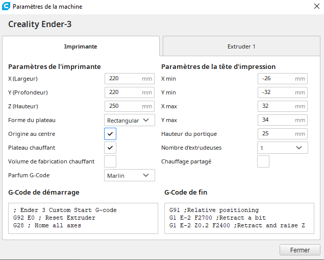

  7. Fran6p : dans l'Ender 3 pro, j'ai "reset failsafe", c'est bien celà ? Quant à mon gcode, je n'ai pas le niveau pour le modifier, j'ai juste pris le profil par défaut sous cura 4.5.. c'est peut être celà mon erreur, avoir mis à jour cura.. je retente.
  8. C'est modifié sous Cura V4.5 Merci du conseil !

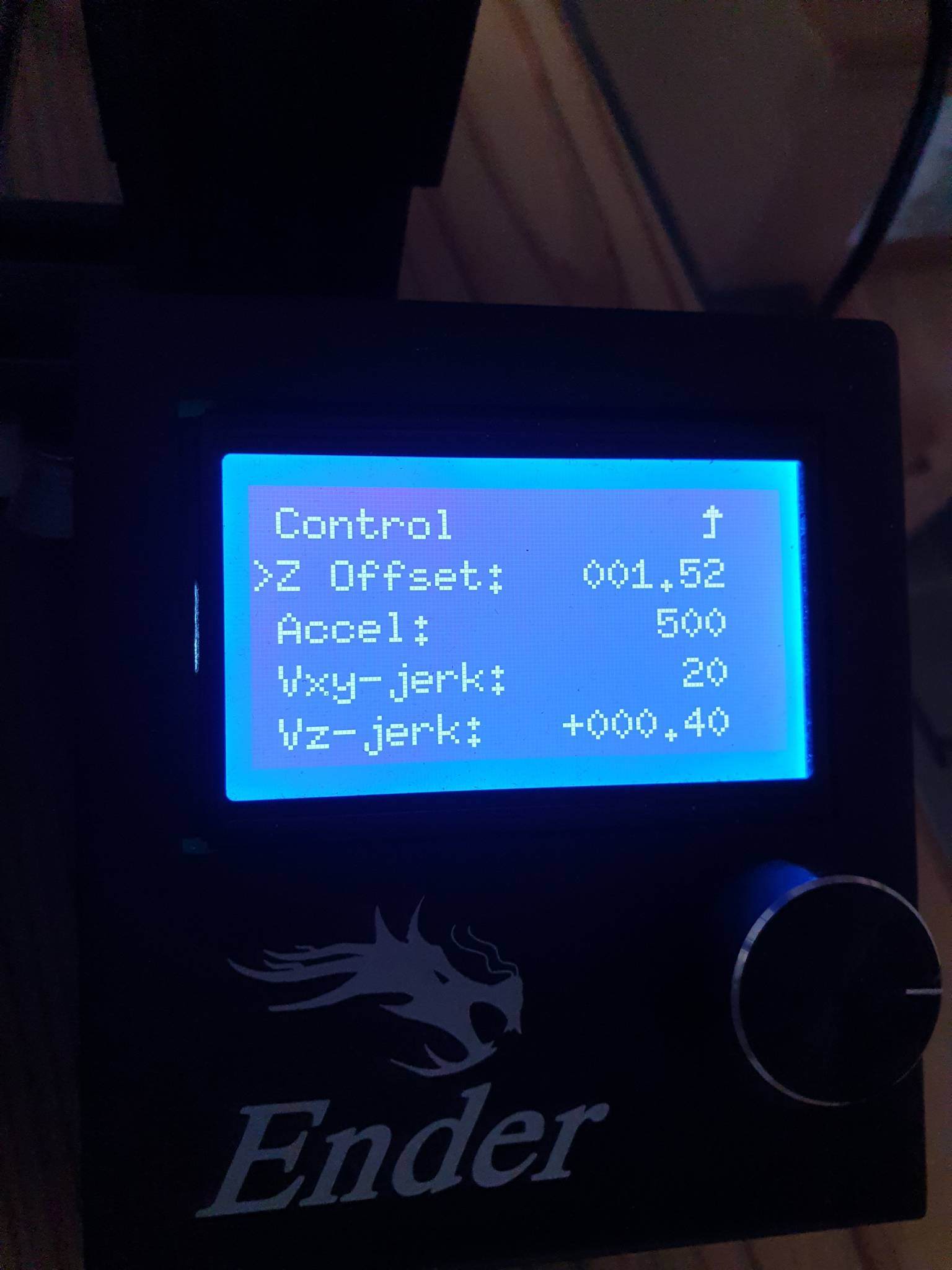

  9. @fran6p Bonjour et merci de m'aider ! J'ai affiché mon Gcode de démarrage ci dessus. Je n'ai pas de ABL (bltouch ?). Je ne peux pas descendre sous le 0.50 dans les paramètres de la machine.

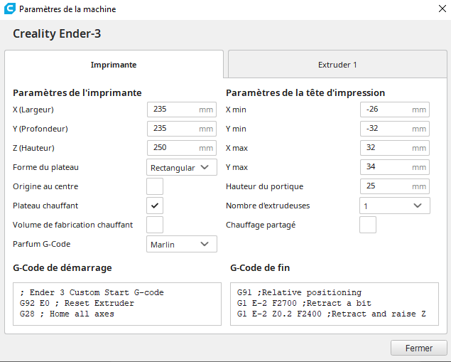

  10. La méditation apporte quelques informations ; voici le Gcode de démarrage sous Cura : ; Ender 3 Custom Start G-code G92 E0 ; Reset Extruder G28 ; Home all axes G1 Z2.0 F3000 ; Move Z Axis up little to prevent scratching of Heat Bed G1 X0.1 Y20 Z0.3 F5000.0 ; Move to start position G1 X0.1 Y200.0 Z0.3 F1500.0 E15 ; Draw the first line G1 X0.4 Y200.0 Z0.3 F5000.0 ; Move to side a little G1 X0.4 Y20 Z0.3 F1500.0 E30 ; Draw the second line G92 E0 ; Reset Extruder G1 Z2.0 F3000 ; Move Z Axis up little to prevent scratching of Heat Bed G1 X5 Y20 Z0.3 F5000.0 ; Move over to prevent blob squish Si je lis correctement, au démarrage pour la première ligne, le déplacement se fait de 0,1cm sur 20cm pour imprimer deux lignes ? C'est ça ?
  11. Merci Bosco2509 !! Réponses complètes en tout cas ! Alors, j'ai testé le changement des dimensions du plateau en 220x220x250mm sous cura V4.5. J'ai changé le Z offset par cette valeur (je ne peux pas descendre sous 0.50 depuis l'afficheur). Mais ça ne change absolument rien. La buse est bien trop haute pour l'impression. Hummm, méditation en cours...
