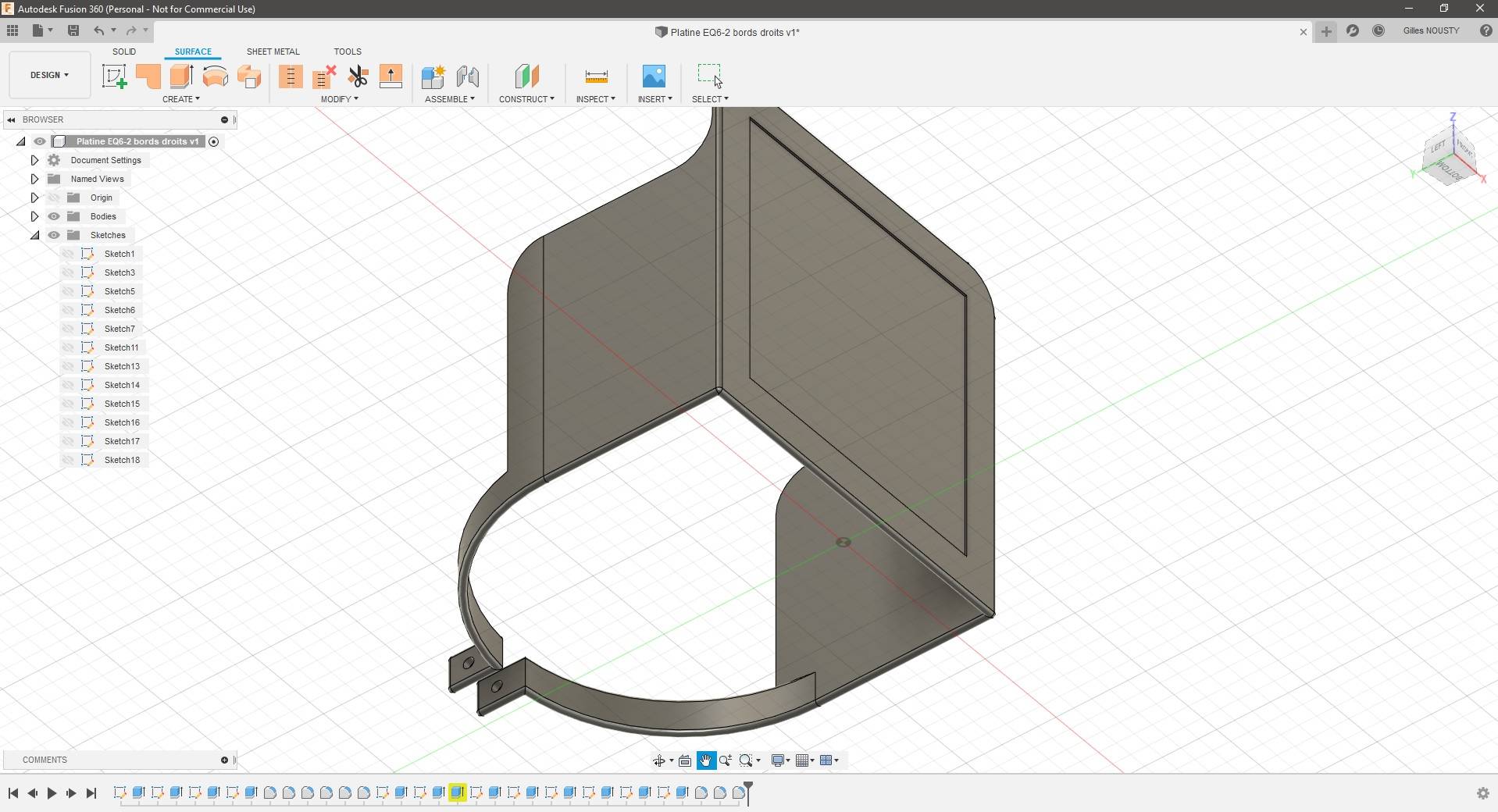

  6. La partie rectangulaire vient épouser l'acier de la monture du téléscope et ne subira pas de contrainte, seul le collier "travaillera". mais je vais voir si je peux améliorer tout cela
  7. Les parois font 2mm effectivement. Le soleil n'est pas un problème en astro . Ok pour le pla, comme quoi il faut se méfier de ce que l'on peut lire. Par contre ça m’embête de faire en plusieurs fois. La pièce ne fait que 96mm de hauteur, je pensais pouvoir tout faire d'un coup
  8. Bonjour à tous, Comme vous pouvez le voir grâce au compteur de message je suis nouveau sur le forum. J'ai décidé de me lancer dans l’impression principalement pour pouvoir me faire des pièces pour équiper mon télescope. L'astronomie est malheureusement un domaine ou la moindre pièce coute un bras. Mon premier projet est une pièce que j'avais déjà réalisé en alu (voir ici si vous souhaitez), j'aimerai maintenant la faire en plastique. J'ai téléchargé cet aprem le logiciel Fusion 360 et j'ai modélisé la pièce: Maintenant j'arrive dans le vif du sujet, j'ai besoin d'aide pour savoir quel câble choisir. En astro on est souvent confronté à l'humidité, et j'ai aussi besoin d'une certaine résistance mécanique au niveau du collier de serrage. Quel matériau me conseillez-vous? J'ai lu les différents type de fil, le PLA me semble exclu pour cet usage et l'ABS à na pas une très bonne réputation environnementale. Merci d'avance pour toute aide ps: Je n'ai pas encore l'imprimante, mon choix n'est pas arrêté, le type de fil que vous me conseillerez me servira justement à trouver la bonne machine
