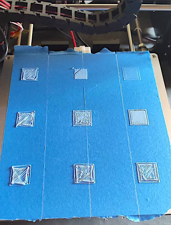

  1. J'ai refait le réglage de ma sonde auto-leveling et j'ai fait le test proposé par Eikichi. Ca me donne le résultat ci-dessous. J'écrase à gauche quand je suis trop haut à droite... l'auto-leveling est pourtant censé corriger ça, non ? je devrais être trop haut ou trop bas partout si j'avais un pb de réglage de sonde... Là, je sèche complètement...

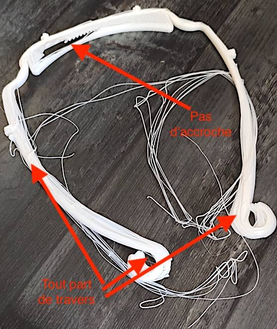

  2. Hello, merci à vous... profil mis à jour, pardon... C'est une Anet A8, premier prix mais j'ai vu dur le forum que certains faisaient de très belles impressions avec ce modèle, donc ça me rassure. Le problème est donc entre le fauteuil et l'imprimante. Ci-dessous ce que ça donne pour le support de masque. Je me rends bien compte du pb de ma première couche, mais comment l'écraser. J'ai mis un auto-levelling pour le plateau, et a priori, il est bien réglé. Je vais faire le teste comme proposé, Eikichi. Merci. Dom
  3. Bonjour à tous, j'essaie d'imprimer des supports de visière, mais je n'y parviens pas, ça part dans tous les sens quand j'imprime. Je viens de poster un message dans le forum d'entraide, je ne veux pas le recopier ici et le mettre en double, mais si vous pouvez y passer voir et me donner des conseils pour réussir, merci par avance. Dom
  4. Bonjour à tous, j'ai essayé d'imprimer des supports de masque pour les infirmières face au COVID-19, mais mes premières tentatives ont complètement foiré. J'ai donc imprimé de plus petites pièces en tests avec différents réglages sous Cura. Le mieux que j'obtienne me pose encore beaucoup de problèmes sur les premières couches : filaments qui se détachent, bourrelets, irrégularités... J'ai ensuite essayé l'impression du modèle de test basé sur ce modèle : http://www.primante3d.com/test-impression-3d-21092018/ Je trouve pas mal de défauts : J'aimerais votre aide pour comprendre quels réglages je dois toucher. J'utilise Cura 4.5.0 sur Mac avec les réglages suivants : Merci beaucoup pour votre aide. Je souhaite vraiment aider le personnel soignant dans cette période difficile. Dom
