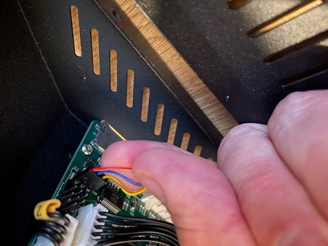

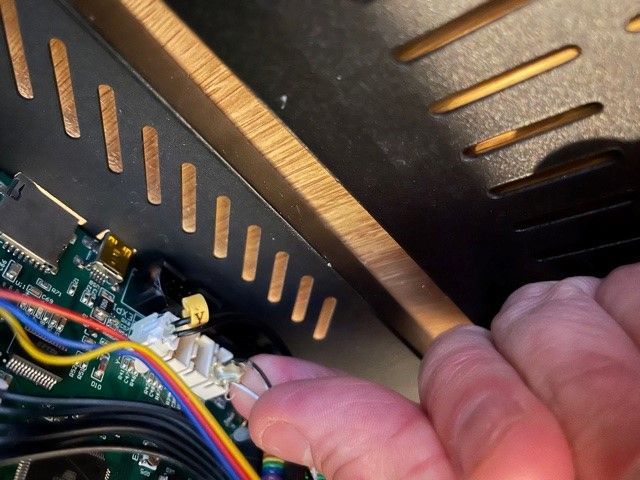

  3. bonjour et merci a tous, j'ai remonté mon fil noir et blanc sur l'autre connecteur Z et j'ai mis un cavalier au niveau du branchement sur la carte sur le haut de l'impriamte. Tout fonctionne du coup , merci encore pour le coup par contre j'avais dans le firmware par defaut une fonction safe mode eco pour le plateau. La temperature passait de 50 à 25 ou 22 je crois au cours de l'impression pour economiser de l'energie. J'ai l'impression qu'avec le firmware tinymachine ce n'est plus possible. non?
  4. j'ai mis le cavalier sur les ports la ou y'a le capteur du bl touch. J'ai mis ensuite sur en dessous du Y (z+ j'ai l'impression) Resultat rien ne bouge comme dans la video (dessous Y) j'ai remis sur l'autre celui de la photo (video Z-) cela va au dela du contact bl touch. Une idée? dessous Y.MOV z-.MOV
  5. mais cest normal qu'il soit allumer rouge tout le temps?
  6. oui oui au debut non et j'ai changé le support
  7. Bonjour je viens d'installer un bl touch sur ma cr10s pro. QUand j'allume l'imprimante il s'allume rouge monte et descend l'aiguille puis reste rouge. Je tente un home. la buse descend et s'ecrase alors que le bl touche reste rouge aiguille sorti. La buse se bloque apres et le bl touch clignote rouge. Je n'ai pas fait l'inversion des deux fils sur le connecteur 3 fils car les couleurs avaient l'air bonne. Merci de votre aide.

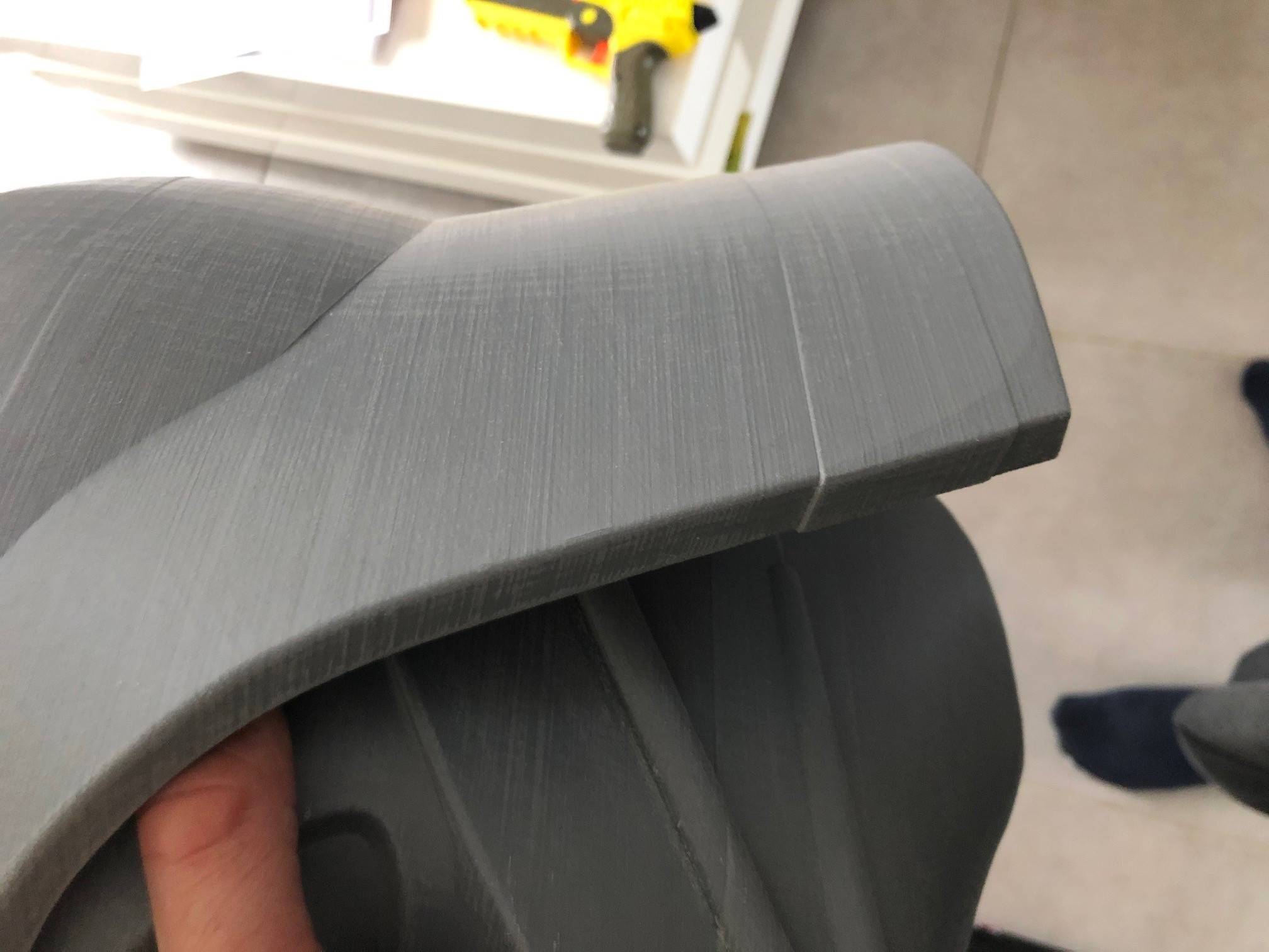

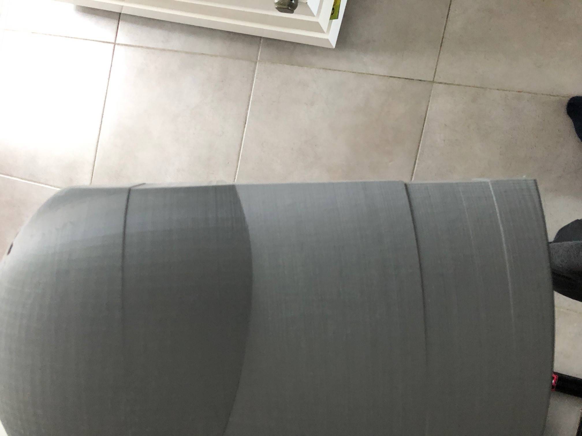

  8. bonjour, a l'impression de quelques grandes pièces j e m’aperçois que pendant l'impression il y'a un décalage. Quelqu'un a t'il une idée? merci
