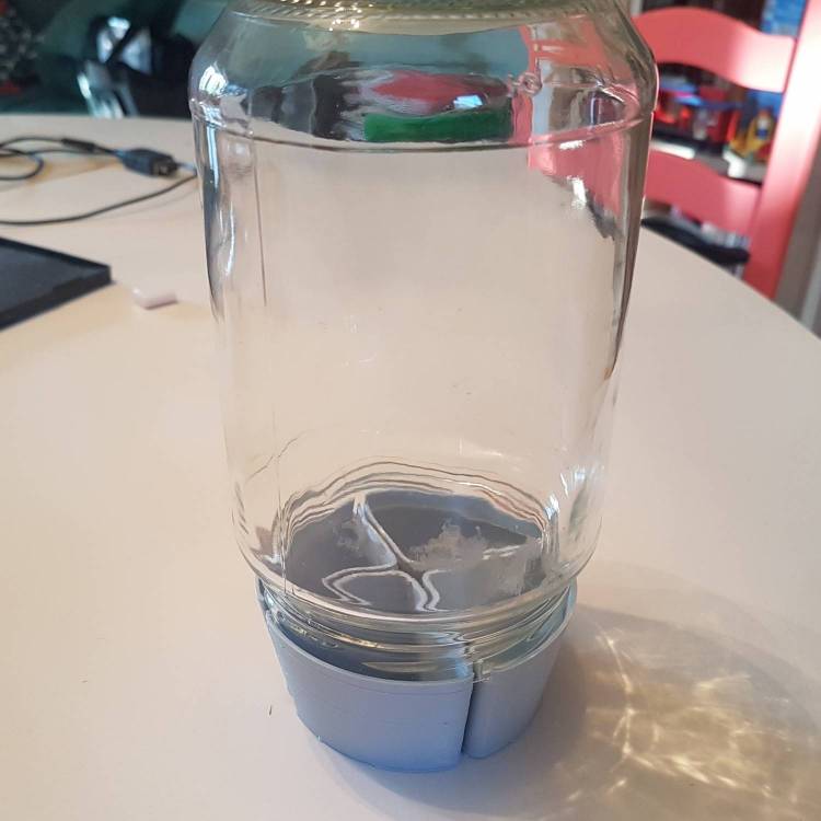

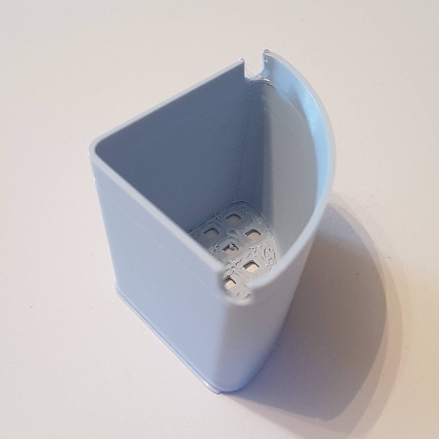

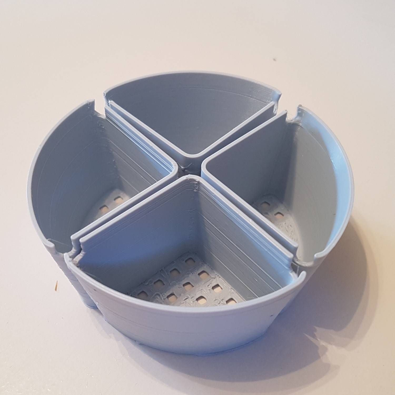

  2. Bonjour, j'ai commencé un projet pour le jardinage 3D avec ses Godets, pour les Semis. Vue que c'est la période pour ceux qui on un jardin ou un balcon. L'avantage de ce modèle c'est qu'il utilise très peut de PLA, et est imprimable sans support. Avec 4 godets assemblé, on peut mettre un pot de confiture standard. Le couvercle peut faire office de sous-pot car c'est un modèle évasé Pour ceux que ça intéresse, j'ai partagé sur Cults le modèle gratuit. >> Modèle ici <<< Pour la modélisation j'ai utilisé Freecad. Pour l'impression, j'ai imprimé en 0.4mm de hauteur avec une buse de 0.6mm ce qui fait que c'est imprimé environ en 25 mins. Il y a deux couche soit 1.2 mm d’épaisseur. Si Si vous aves d'autres idées en rapport avec le jardin, la nature, je suis preneur. Prenez soin de vous !
