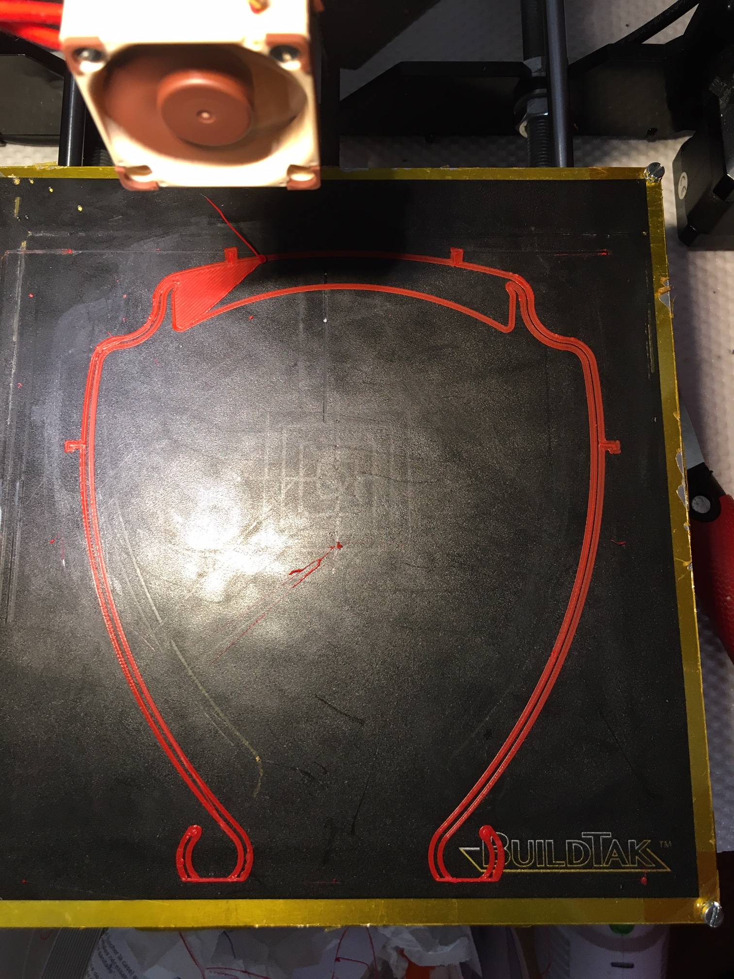

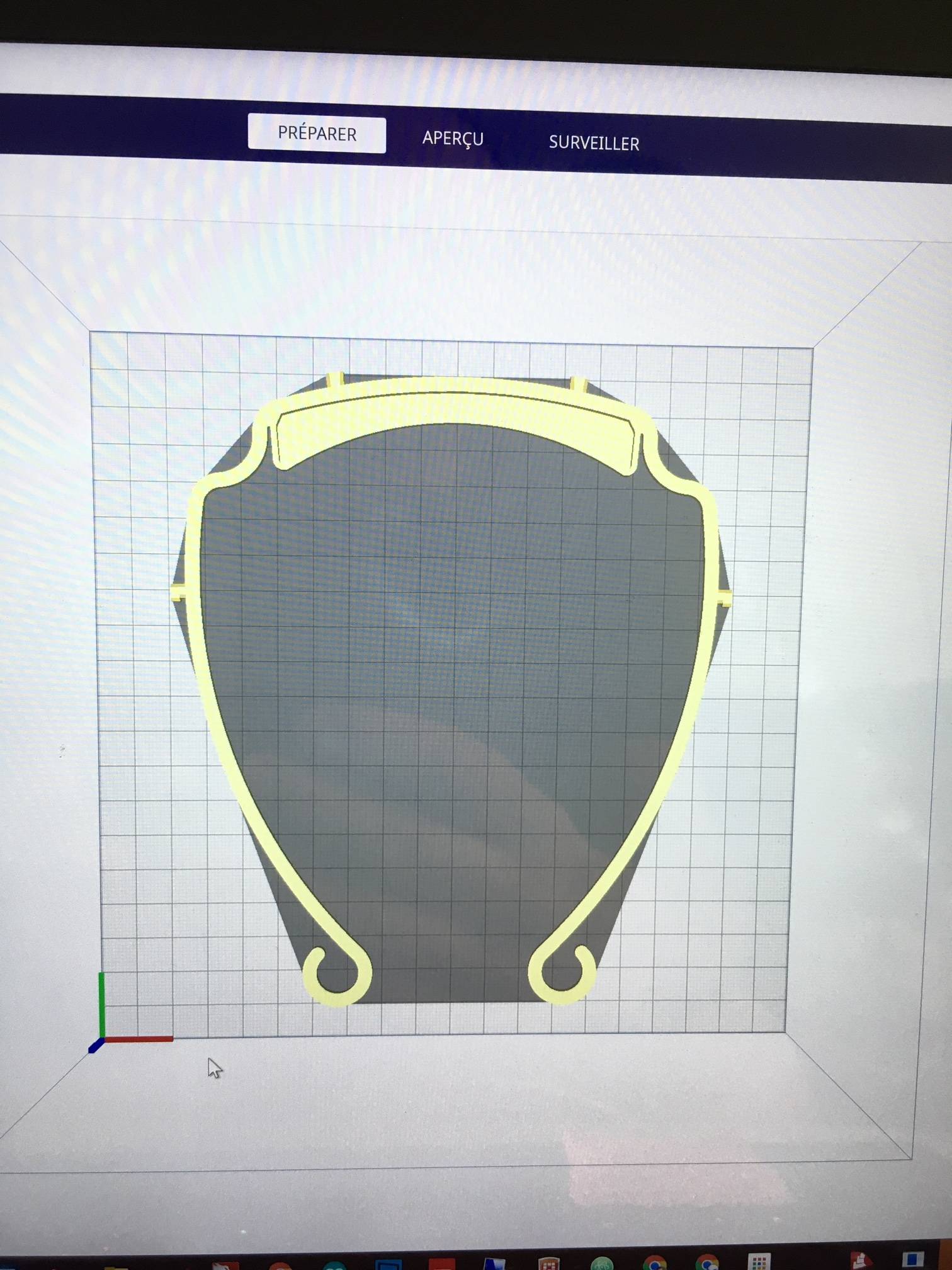

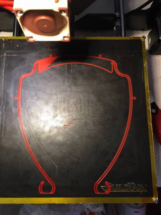

  5. Bonjour Je possède une Prusa i3 rework 1.5 Emotion tech que j'ai transformée avec une alimentation du filament de type Bowden. D'habitude j'utilise Répétier Host pour mes impressions mais j'ai voulu passer sous Cura 4.6 pour avoir quelque chose de plus précis. Sous Répétier tout se passe bien : les impressions sont parfaitement centrées. Sous Cura avec les même paramètres, j'ai l'impression qui est descendu d'au moins 3 cm sur le Y (vers l'avant du plateau) ce qui écrase mon impression. Une idée du paramètre à modifier car je ne vois pas du tout ce qui cloche. Je vous joins une photo de mon impression Merci pour votre aide

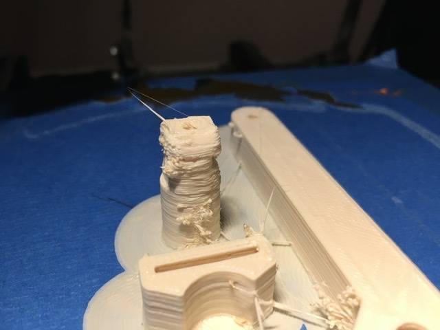

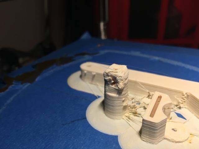

  8. Merci pour vos réponses je vais diminuer le flux dans un premier temps. Je suis à 100% je vais tester avec 95%

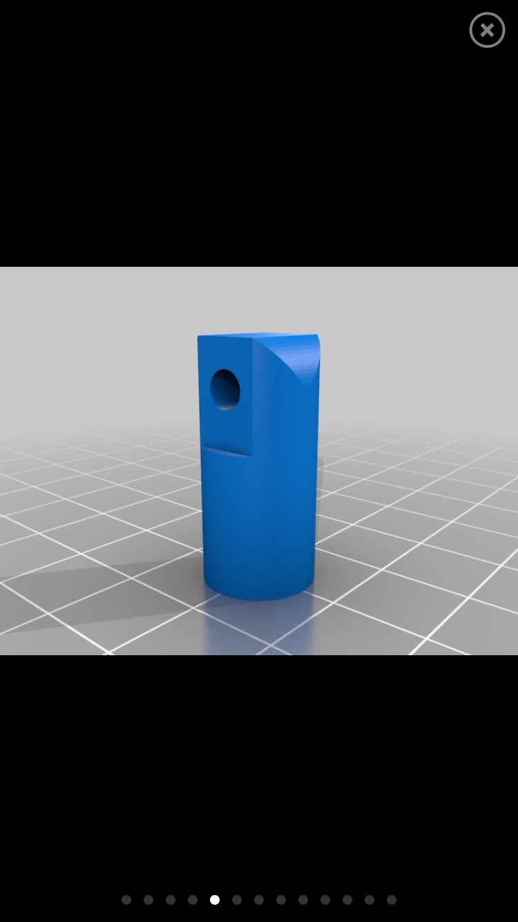

  9. Bonjour à tous, En général mes impressions se passent bien. Mais dit qu’il s’agit d’imprimer des pièces comme des colonnes j’obtiens ça (voir photo) J’ai mis l’aperçu de la pièce telle qu’elle devrait être en pièce jointe également. Je n’arrive pas à comprendre d’où cela provient : imprimé avec de l’Abs, buse 0.4, température 250. Cela me fait la même chose avec du PLA. Merci de votre aide
