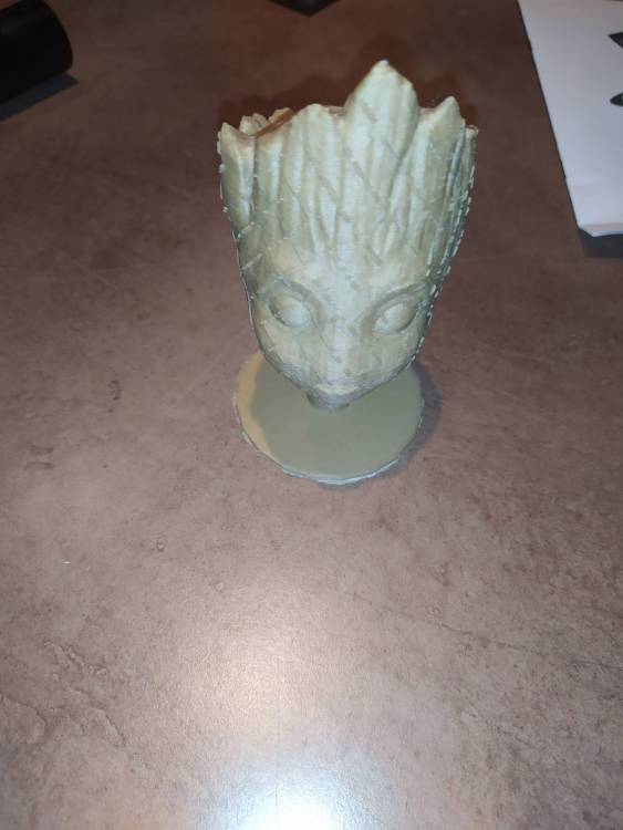

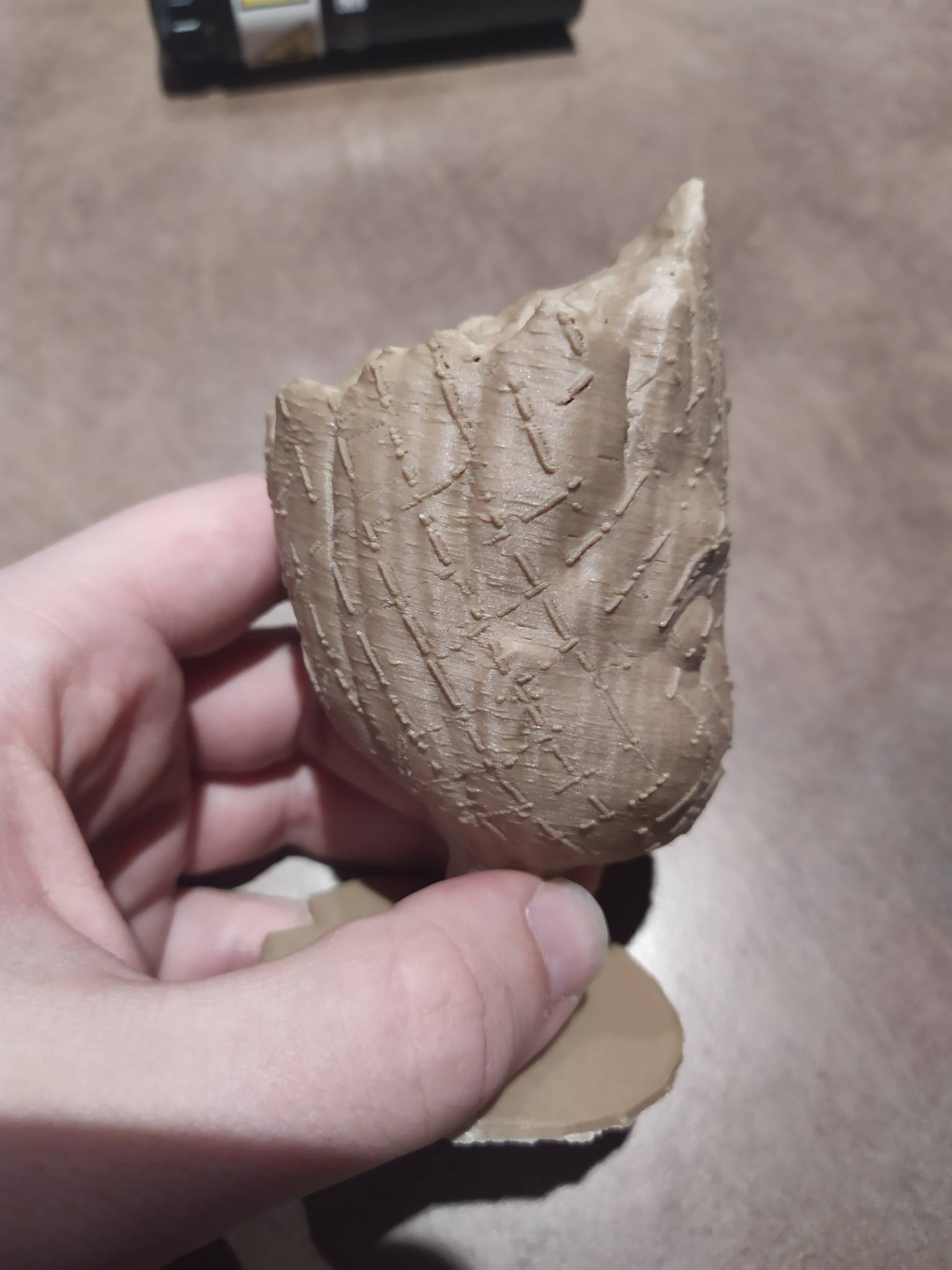

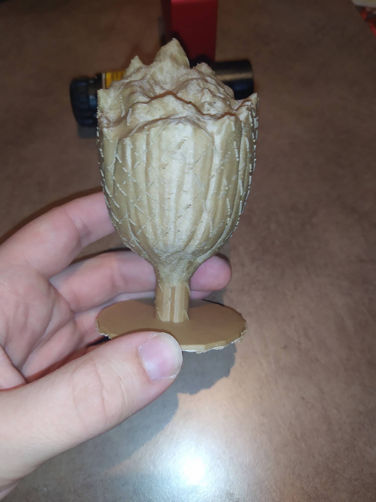

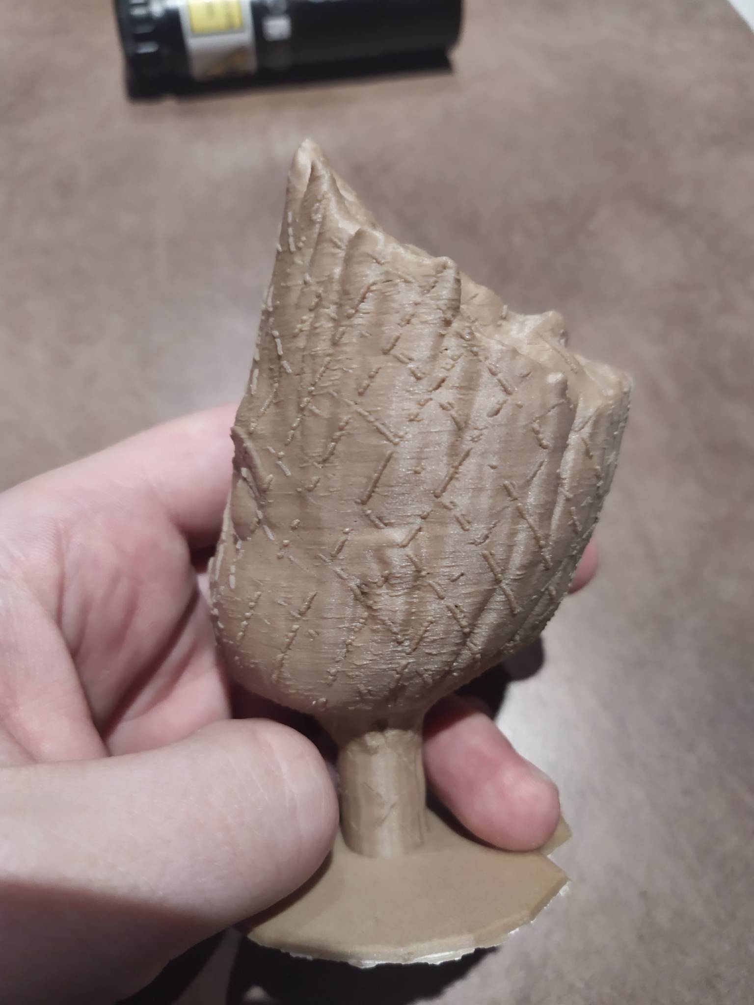

  1. Salut, j'ai mis du temps pour l'imprimer, 2-3 soucis. Pour éviter ce problème, j'ai mis un remplissage en gyroide, ca règle le problème et sur d'autres pièces je vais essayer de régler le problème des traces dans le cas d'un remplissage cubic.

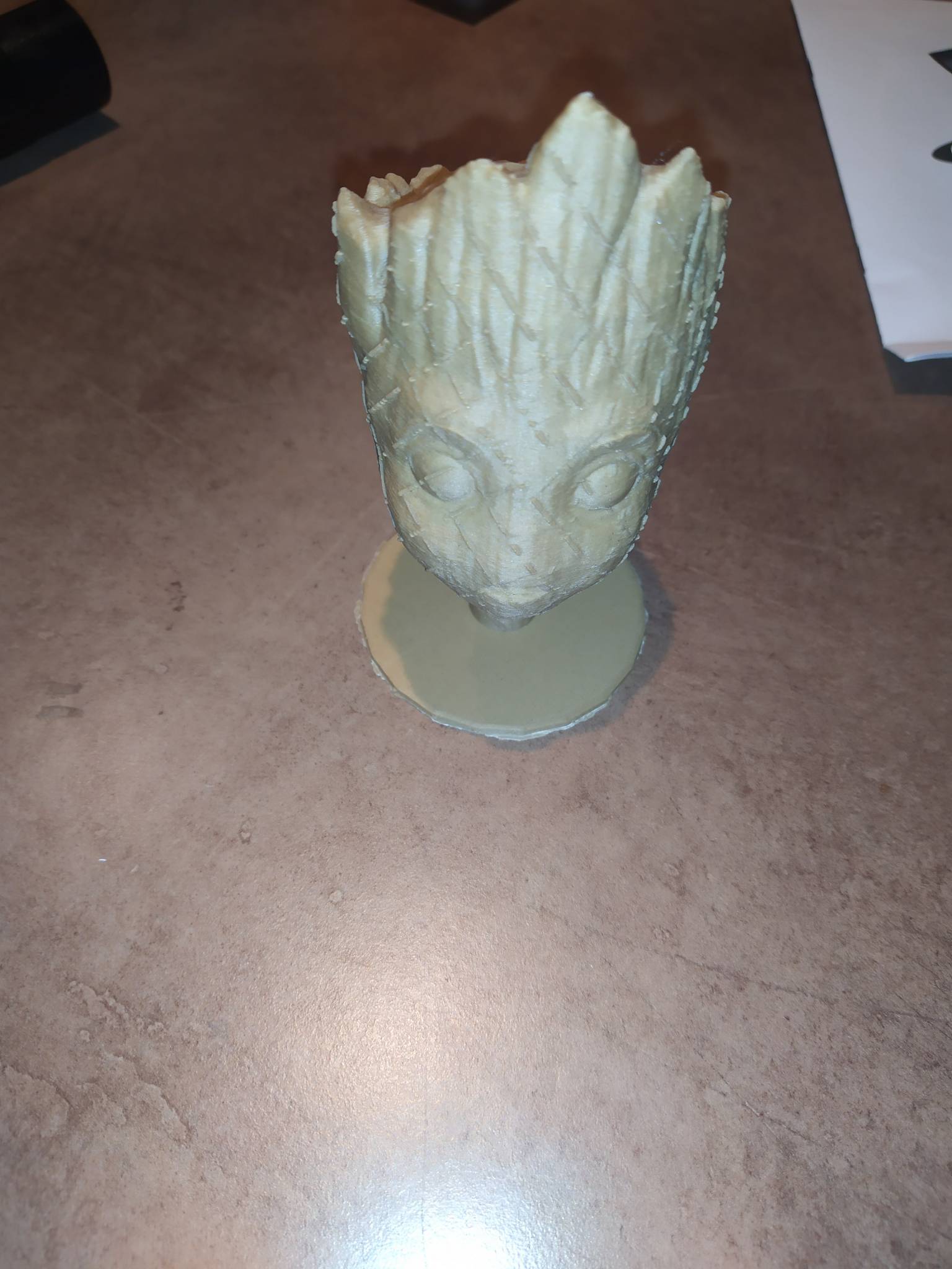

  3. Et bien vu ton résultat, je ne peux que essayer ! Merci encore, demain je ressaye et je te tiens au courant

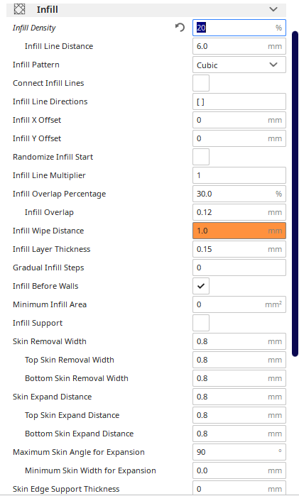

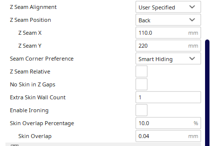

  4. Désolé, voici en Français. Et avec ces paramètres, aucunes traces n’appairaient? Mon chevauchement est à 0.12mm

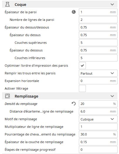

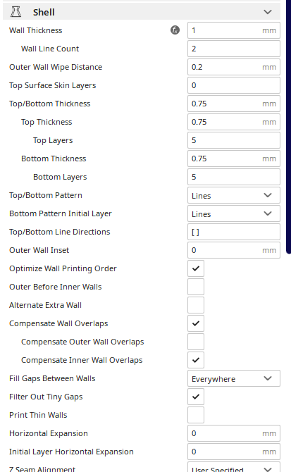

  5. Bonjour Krl et IronBlue, merci pour vos réponses rapides. Voici le screen des paramètre de remplissage et de la coque (j'ai mis en mode expert l'affichage pour vous montrer chaque paramètre et je viens de voir qu'il y a "Infill Wipe distance" en rouge). Vous pensez que ma paroie n'est pas assez épaisse? Quel est le paramètre qui permet de diminue le chevauchement? Je vois pas quel paramètre n'est pas bon
  6. Bonjour, j'ai besoin de vous à propos d'un problème qui me suit depuis un moment. J'ai l'intérieur qui déborde sur l'extérieur. C'est assez étrange et voici quelques photos pour vous donnez une idée du problème. Comme il s'agit de ma première fois, je ne sais pas trop quoi donner comme autres informations. PLA, lit à 50°C, buse à 200°C, vitesse 50 mm/s, remplissage 20% (Cubic). Donc si quelqu'un a une idée, j'en serai ravi. Merci d'avance et, vu l'heure bonnes soirée.
