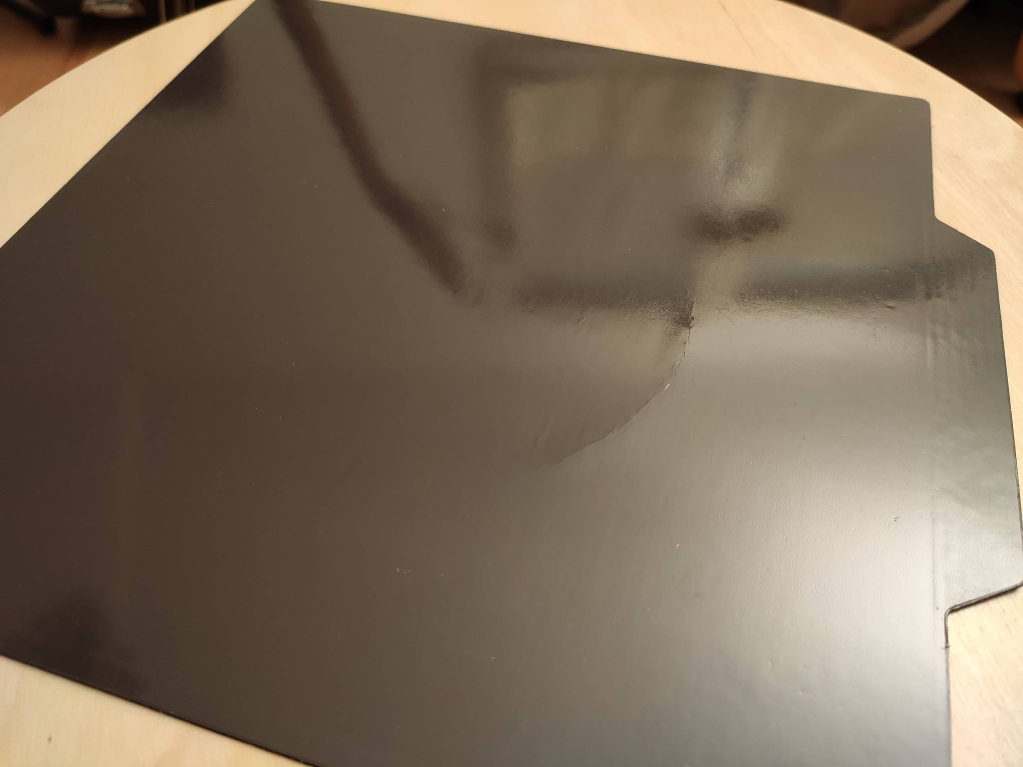

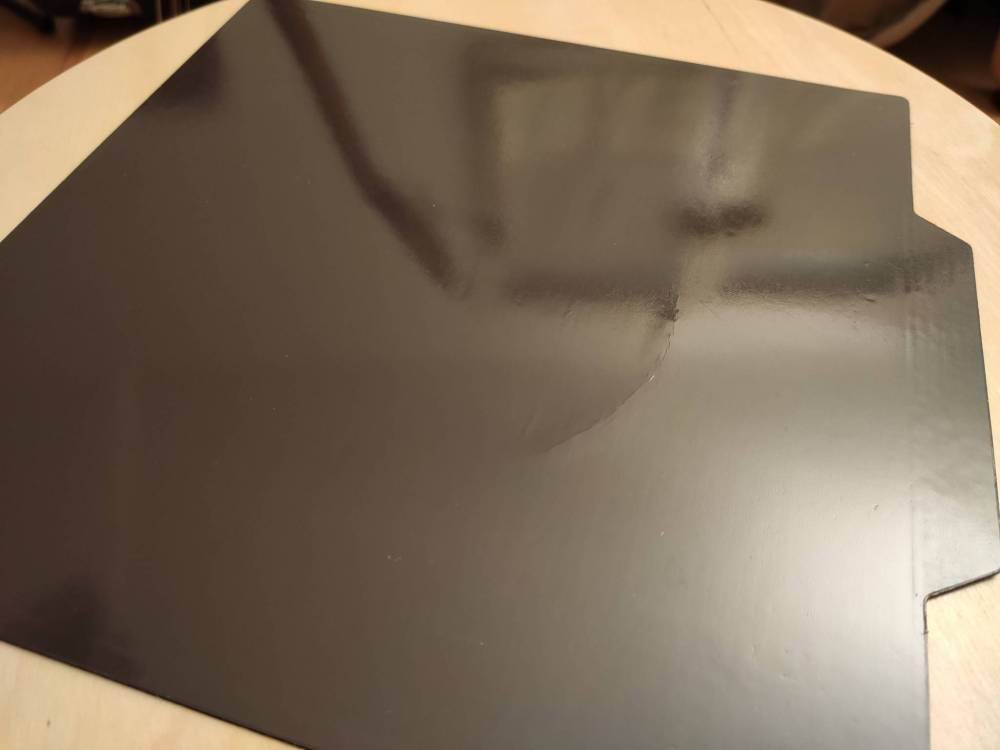

    buildtak magnétique marqué
    Vu de dessous.
  2. Bonjour. J'ai marqué mon buildtak magnétique fourni avec l'ender 5 en voulant décrocher une pièce récalcitrante: il a pris l'empreinte de la pièce sur 0.5 mm de profondeur au moins. J'ai tiré dessus au lieu de tenter de passer la main par dessous et de le bomber pour faire tomber la pièce. La question est : que faire ? Pour l'instant je l'ai coincé entre deux piles de livres bien lourds, mais je doute de l'efficacité de la méthode. Sur un groupe Facebook, une personne m'a dit le mettre à chauffer à 100°c avec une plaque de verre pendant 30 minutes. J'ai pas osé les 100 °, (démagnétisation) j'ai laissé à 85° pendant 1h. Mais c'est pas miraculeux. Avez-vous de meilleures astuces ? Merci d'avance.

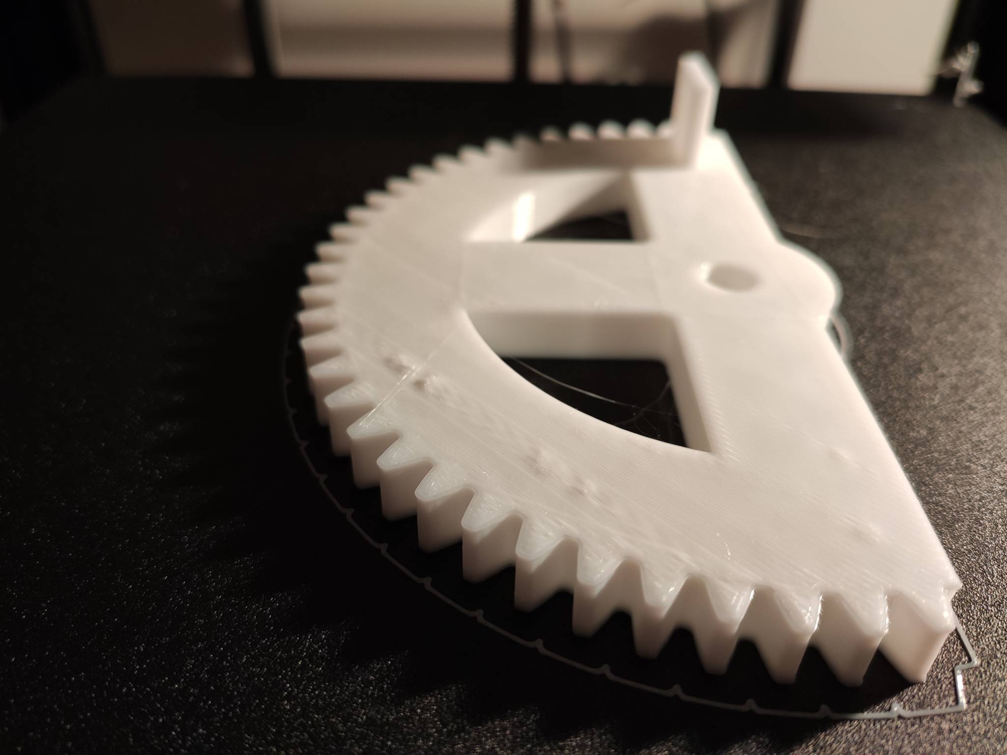

  4. Bonjour les gens. Suite et fin ? Alors dans l'ordre, j'ai changé de filament (Velleman PLA noir), bien sec => plus de bosses. Désormais je le range dans des sacs à vide avec des billes de silice à la fin de chaque session. Comme la pièce où est entrepose l'ender 5 est plutôt humide, autant madame ne voulait pas entendre parler du four, autant nous sommes tombés d'accord pour un déshydrateur à condition que je ne massacre pas les plateaux. Merci de vos aides.

  9. Hypothèse d'un filament un peu se se confirmant de plus en plus: il vient de casser net juste à l'entrée de l'extracteur. Bon bon bon, investir dans un déshydrateur alimentaire ? Merci.

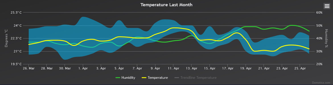

  10. Mon filament n'est pas si vieux, c'est l'échantillon fourni avec l'imprimante, il a donc 1 semaine. Mais la pièce où est stockée l'imprimante a une humidité classique (cf. graphe ci-dessous). Il faudrait que j'envisage un stockage avec silicate. Merci de ta réponse.
  11. Bonjour à tous. Heureux propriétaire d'une ender 5, full stock, j'imprime depuis peu des pièces diverses pour des projets Arduinesques. J'utilise le slicer fourni avec la machine, basé sur Cura. Aujourd'hui j'ai rencontré un problèmes étonnant ... ou pas. Je ne pense pas qu'il soit lié à la machine en soi, mais à ma méconnaissance de tous les problèmes possibles. Des bosses sont apparues sur un engrenage (hauteur 8 mm) et ont fini par accroché la buse, faisant vibrer le bed. Tout le reste s'est bien passé. Je dis que ce n'est peut être pas étonnant, car le filament avait cassé avant, et j'en juste remis le même filament à la suite, je n'ai pas attendu que le nouveau filament sorte. Cela pourrait-il être une conséquence de ma légèreté ? Merci de vos avis éclairés
