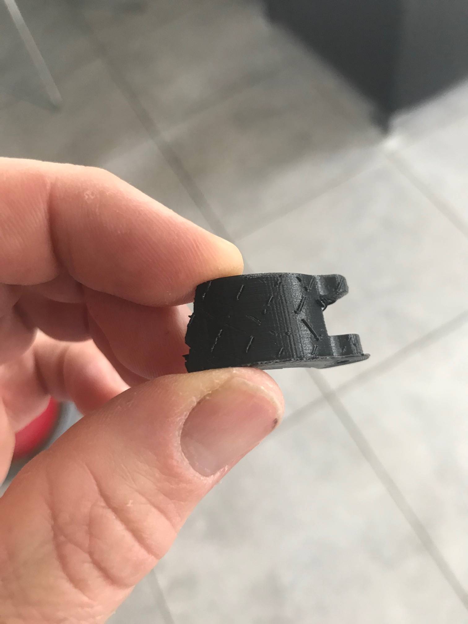

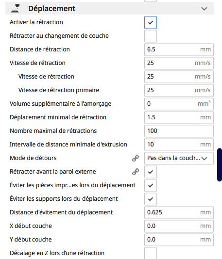

  1. Merci, je vai tester la distance de rétractation, mais en quoi cela va m'enlever les traces ? sur quoi influencer se paramètre ? Merci
  2. Je n'ai pas de ligne non plus au parois meme avec 30% avec 3 couche au parois.... et du coup tu met toujours 3 couches ?

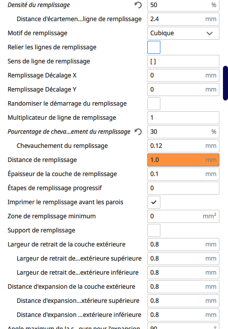

  3. j'ai trouver, mais que mettre ?

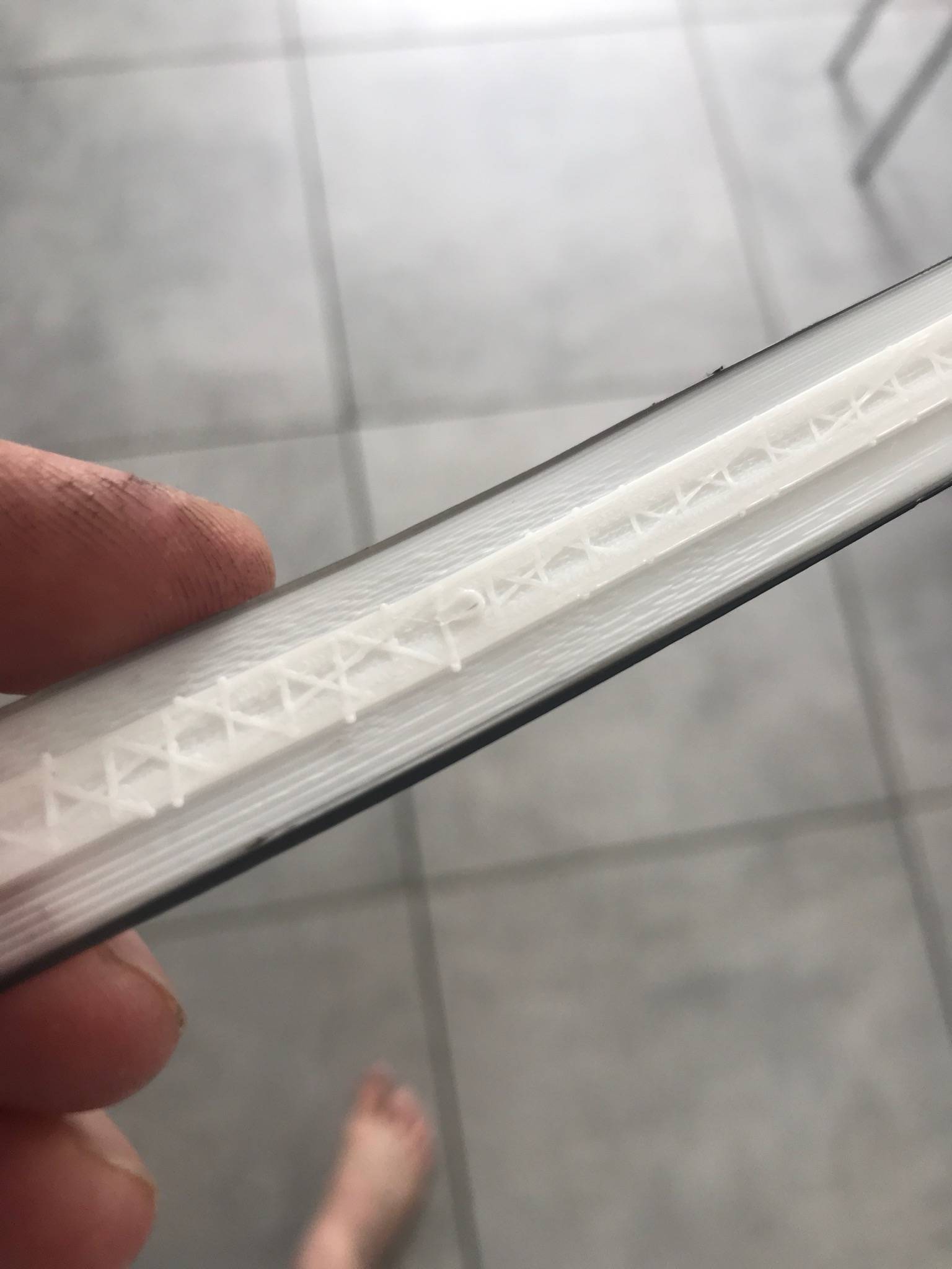

  4. voici mes réglages de remplissage, je ne vois pas de paramètre retract, ou rétractation.... et voici la photo de la pièce obtenu : Sinon, j'ai un autre soucis, sur la dernière photos, mes pièces casse souvent dans le sens des couches d'impression.... Normal, je pense que c'est la faiblesse de se genre d'impression, mais n'a t'il pas moyen de souder un peu mieux les couches entre elle ? Merci
  5. Bonjours, Je replissais jusqu'a présent en ZiGZAG à 30%, j'ai par curiosité, imprimée en Cubique toujours à 30 %, (avec les problèmes liée à ce remplissage, des paroits interne qui déborde à l'extérieur de la pièce ( sujet traité sur un autre poste )) Et je constate, que la pièce imprimée en cubique est plus rigide.... quel est selon vous le meilleur remplissage, il y en a tellement. Merci
  6. J'ai le meme problème, j'aurai aimer le remplissage cubique mais je ne peux pas l'utiliser.... faute de ces traces, ou alors je suis obliger de mettre 3 parois au lieu de 2.... En jouant sur le paramètre de chevauchement, je ne vois aucun résultat..... Pas de différence. Quant au remplissage Gyroide, il ne génère pas ces traces, peux importe les réglages. Mais est il aussi résistant que le cubique ? Pour ma part j'imprimais en ZigZAg, mais ayant tester sur la même pièce avec le même taux de remplissage, ZigZag et Cubique, il y a une sacrée différence de résistance.

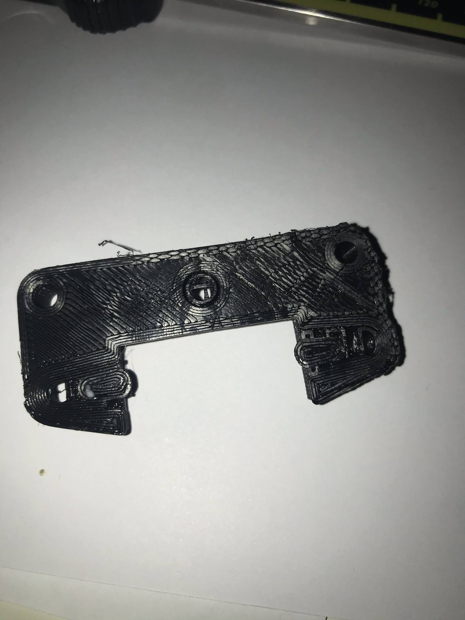

  7. bonjours, Ma première couche est vraiment bizzard, moche... je 'n'avais pas eu se problème avant se jours..... regardez. le fils est donnée pour 190/210 à la buse et 30/50 au plateau. Je suis à 200 et 60.... je ne sais pas si cela peu venir de ça.... Pouvez vous m'éclairer ? Merci

  9. Merci beaucoup, et désoler pour la recherche mais je ne voyais pas quoi marquer.... Sinon effectivement, en passant en mode de remplissage ligne ou grille, c'est beaucoup mieux, j'au aussi baisser le chevauchement a 15%. Merci

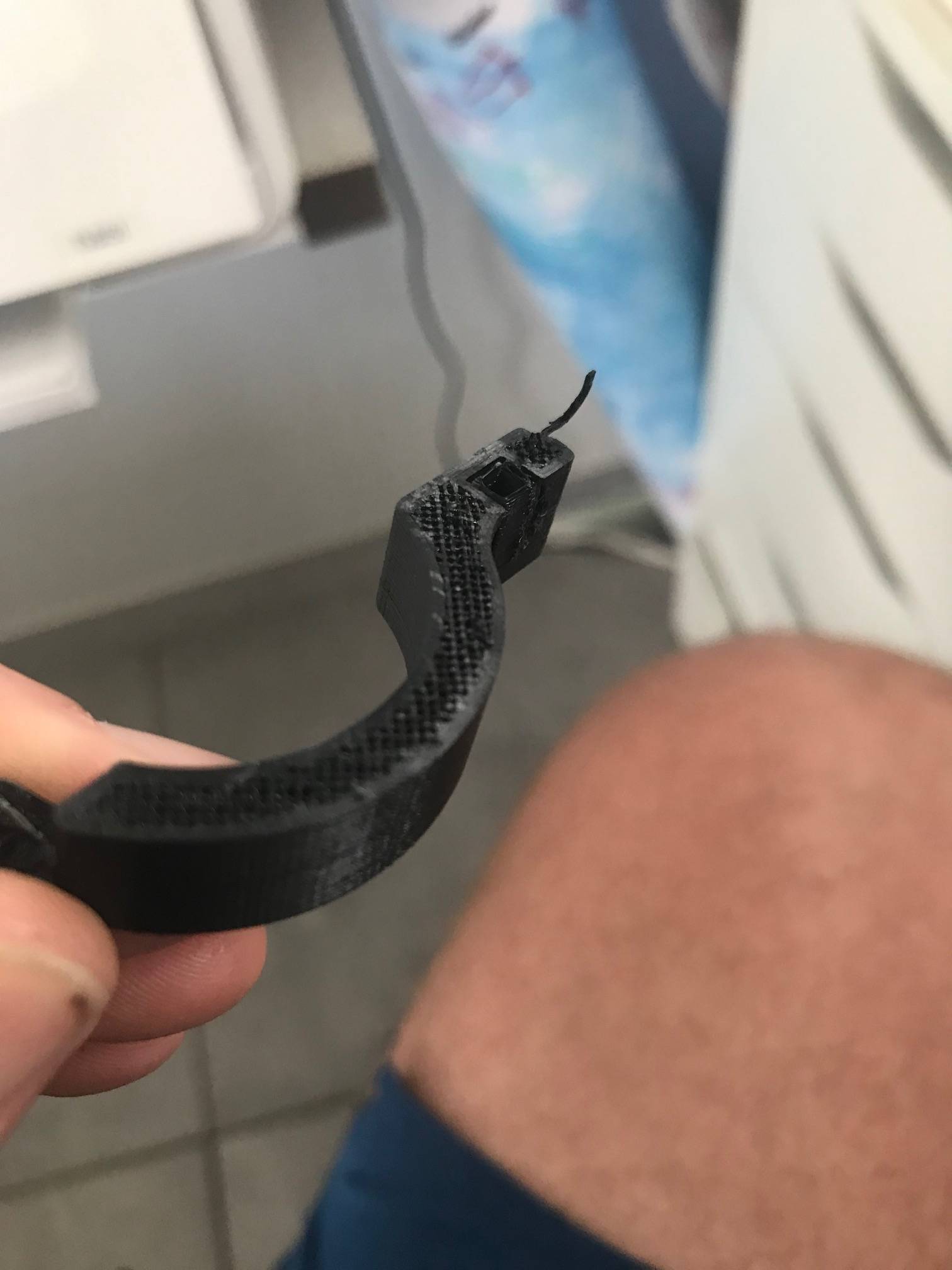

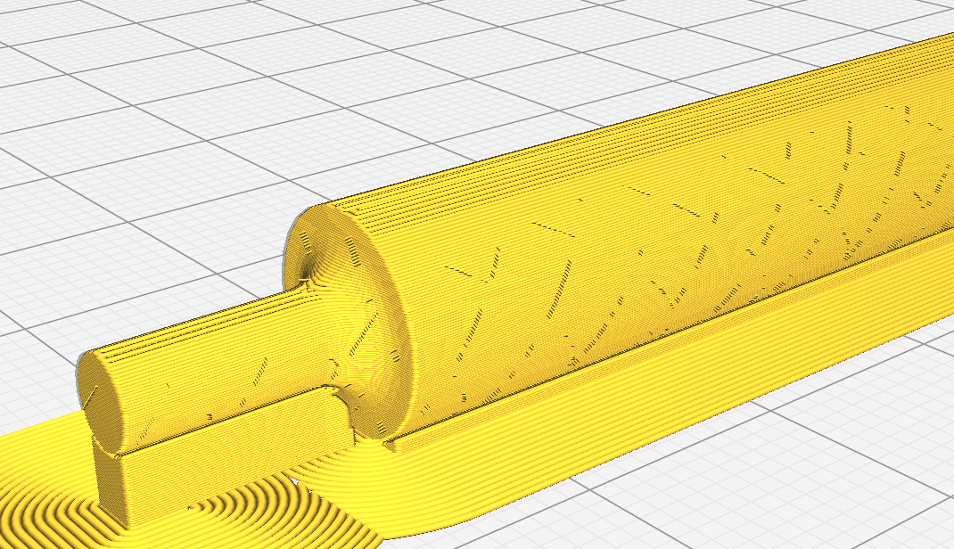

  10. Bonjour, Je débute en impression 3D, j'utilise une ANET A8 et le logiciel Cura. J'ai un défaut que je n'arrive pas a supprimer sur mes impressions, le remplissage à l'air de passer au travers des cloisons. le default se vois à la simulation, donc je suppose qu'il doit se résoudre... Merci à vous
