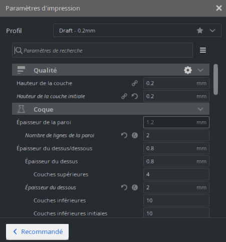

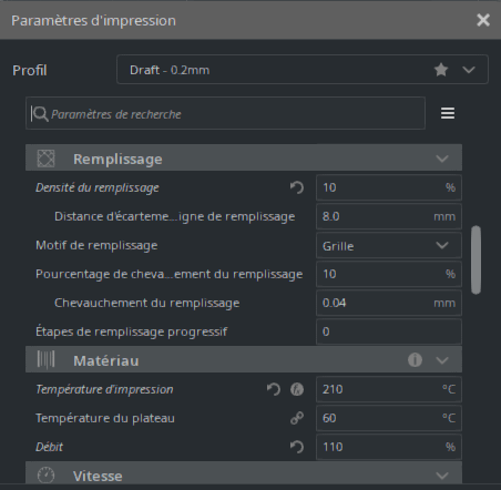

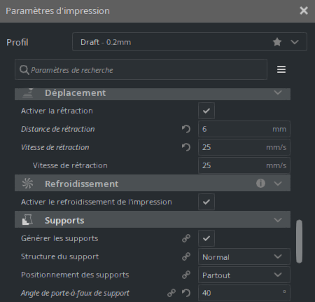

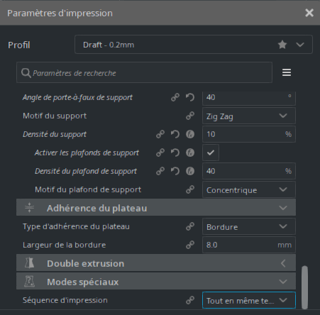

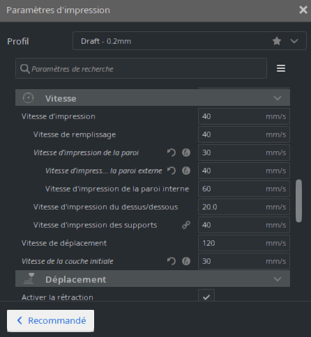

  1. Bonjour Les makers ! Je vous explique mon soucis, j'imprime depuis peu des pièces sur l'alfawise U20 plus (400x400x500) et le résultat est plutôt satisfaisant. Par contre lorsque je paramètre mon slicer (cura) je met 10% de remplissage mais lors de l'impression dès les premières couches c'est pas la joie... Mon quadrillage n'est pas vide, il se remplit avec des déchais de filament ou bien des passages pas très propre (au final je perd pas mal de matière et c'est pas très propre) et en plus de ça j'ai des "cheveux d'anges". J'imprime avec une vitesse de 40mm/s au début puis je monte à 50mm/s après les premières couches. J'ai bien sûr calibré mes axes et mon extrudeur. Je vous joins mes réglages pour plus d'informations Pouvez-vous m'aider ? Merci pour tout d'avance !
