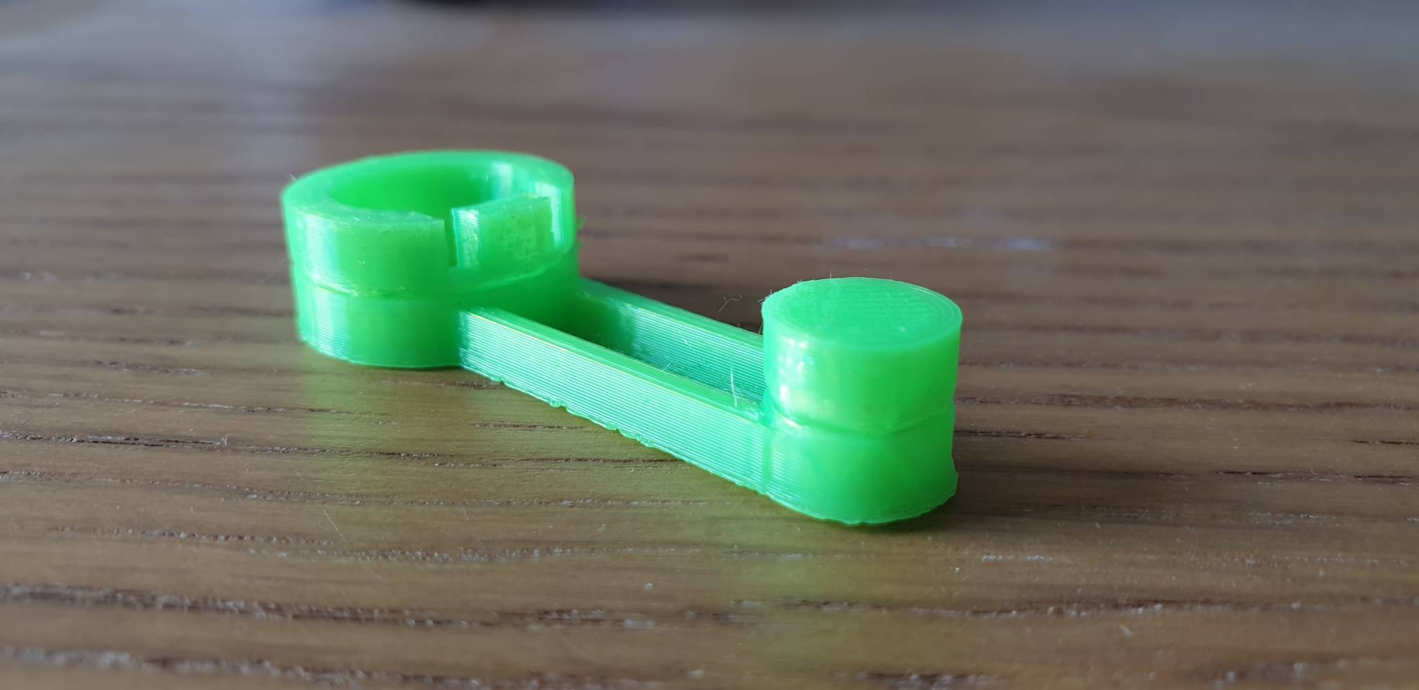

  1. Bonjour @chagre, Bien sûr que si j'enlève la pause à la layer 25 ça va fonctionner, mais je souhaitais juste savoir pourque ça me faisait ça avec un changement de couleur. Car là effectivement, les pièces n'ont pas tenus le coup cette nuit (elles se sont toutes les deux cassé au même endroit, là où il y a la rainure sur la grosse partie Merci pour votre programme (MultiGCode), je vais essayer pour voir. Faut il acheter la licence ou ce n'est pas obligatoire ? merci beaucoup Thibault
  2. Bonjour à toutes et à tous, Je viens ici aujourd'hui pour vous poser et une question. Alors voilà, j'ai eu un "soucis" (je met entre guillemets car ce n'est super grave ) durant une impression que j'ai réalisé cet après midi. En fait j'ai voulu imprimer une pièce en 3D pour mon ordinateur et j'ai eu une surprise a la fin en regardant la pièce de plus près. Voilà, il y a environ 1 mois (avant que je parte en vacances) j'avais voulu imprimer un QR Code (donc deux couleurs, le fond et le dessus). J'avais donc mis dans Cura qu'à la ligne 25, il fallait s'arrêter pour changer de filament. Mais je n'avais jamais réalisé cette impression. Donc là en imprimant ma nouvelle pièce, l'imprimante c'est arrêté a la couche 25 et il y a un décalage (voir image) Du coup là c'est comme si les deux parties étaient posées l'une sur l'autre et ça ne tient pas. Pourquoi ce problème est survenu et comment le résoudre ? Merci beaucoup pour votre aide Cordialement Thibault

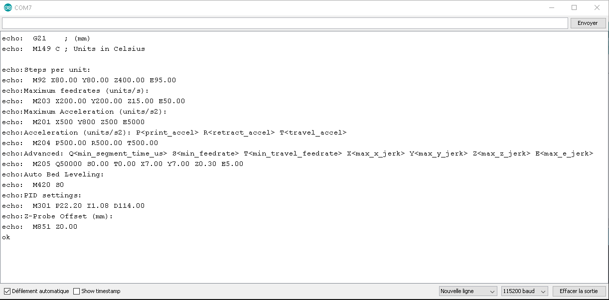

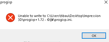

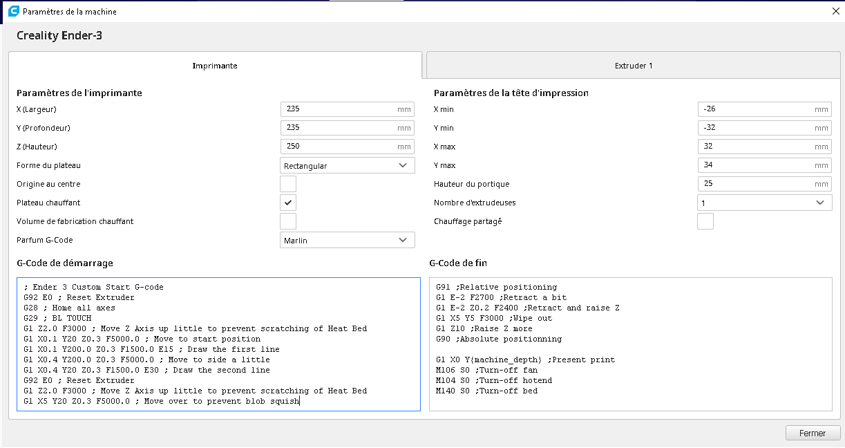

  9. Bonjour @Idealnight et @Minioim, Je reviens ici pour vous dire que j'ai tout recommencé et ça ne fonctionne toujours pas. Voici mes résultats à chaque fois, je vais commencer avec la procédure de @Idealnight, Voilà j'ai bien effectué les 6 premières étapes de votre tuto (la lumière bleue apparaît bien au niveau de la Carte Mère) mais arrivé à l'étape avec Progisp voici ce qu'il ce passe : - Lorsque je lance Progisp, j'obtiens d'abord 2 fois cette alerte au démarrage du logiciel : - Ensuite je clique sur OK et le logiciel démarre mais au moment de choisir l'option ATMEGAxxx, je ne vois rien dans le menu déroulant : - Puis au moment de la fermeture j'obtiens un nouveau message d'erreur et impossible de fermer le logiciel : Je ne sais pas ce que ça signifie mais il y a beaucoup de message d'erreur pour ce logiciel. J'ai également désactivé mon antivirus ( Bitdefender) au cas où mais rien ne change. Concernant la procédure de @Minioim, voici ce que j'ai fais : - Je suis aller dans l'IDE Arduino et j'ai tapé la commande M503 et voici ce j'ai obtenu : - J'ai également modifier le Gcode dans mon Slicer (Cura) voici ce qu'il y a maintenant : Est-ce correct ou j'ai fais une erreur quelque part (j'avais déjà ajouté le G29 après le G28 dans le Gcode de démarrage) Le BLTouch doit être au niveau de la buse avec la pointe qui dépasse (sortie) ou bien quand la pointe ne dépasse pas (n'est pas sortie) J'espère qu'avec tout ça nous reussirons à trouver une solution Merci pour tout Thibault

  11. Lorsque j'effectue la commande M185, le moniteur me renvoie ça : "echo : Probe Z Offset: -4,65 ok" Il s'agit bien de la valeur que j'ai entré précédemment mais je ne sais pas ce que ça signifie
  12. Oui j'ai bien suivi mais je bloque au niveau du logiciel Progisp lorsqu'il faut choisir la carte ATMEGAxxx. Il n'y a rien qui s'affiche

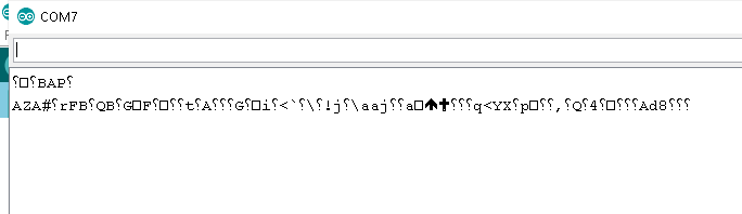

  14. @Minioim En fait je souhaitais que mon pc reconnaisse l'imprimante, car je pensais que le décalage de 5.00mm sur l'axe Z était dû à une mauvaise configuration. Je vais donc voir si en mettant Z à 0 avant chaque impression ça fonctionnera. Concernant l'IDE Arduino, quand je vais dans le Moniteur Série, voici ce qu'il m'affiche : Est-ce normal ? @Idealnight J'ai essayé avec une clé USB IPS mais cela ne fonctionne pas non plus Merci
