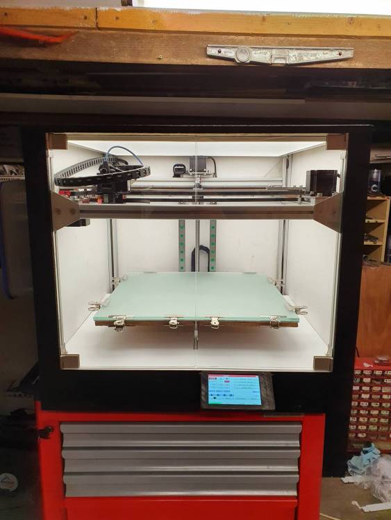

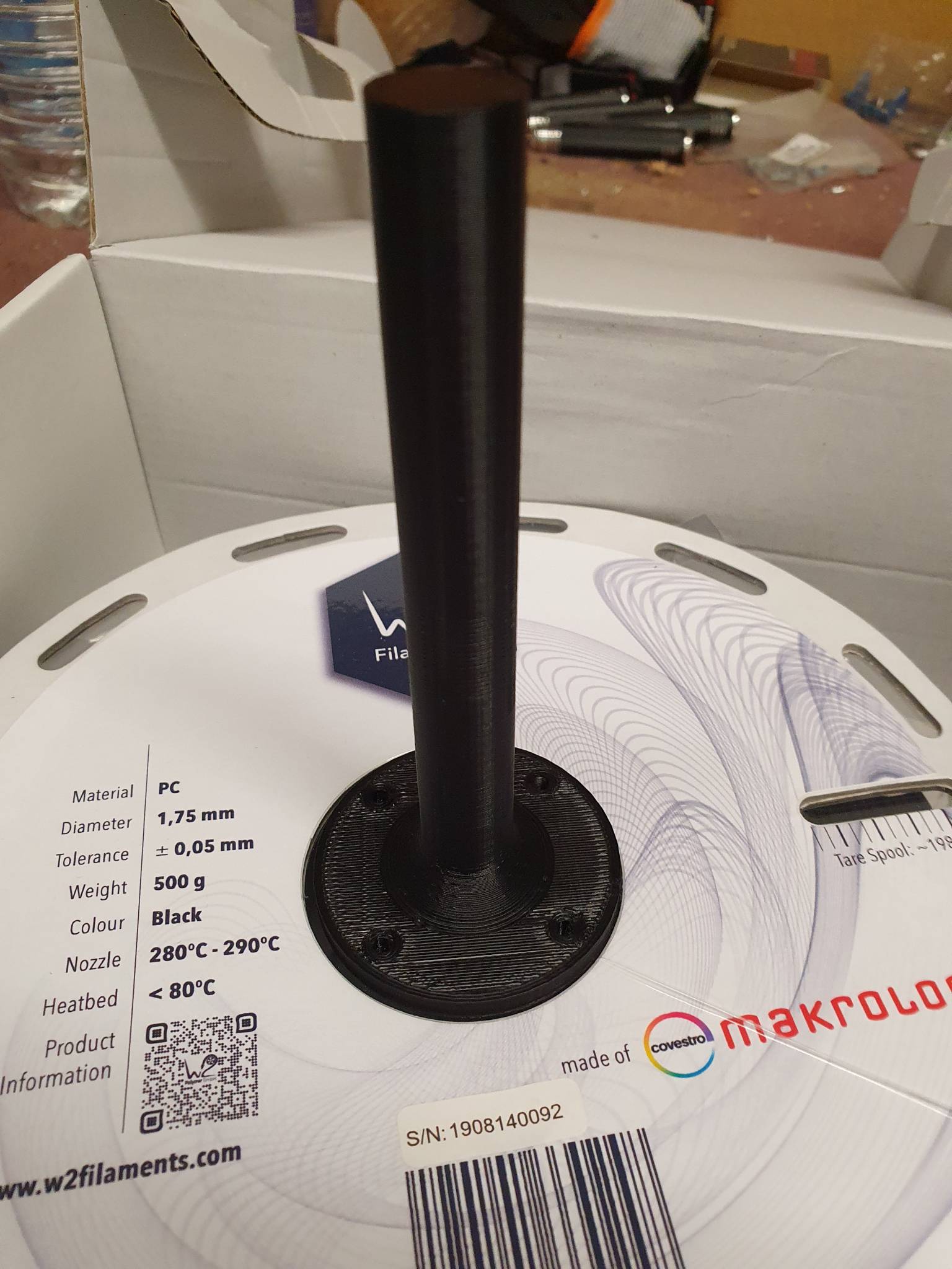

  2. Salut à tous, Après une petite pause, l'imprimante est enfin terminé ! J'ai finalement mis du verre pour les portes frontales, ça rend très bien ! Merci du conseil ! Je suis aussi très content de la dalle Led, elle produit une lumière très agréable et ca fait très classe ! J'y ai juste ajouté une plaque de verre sur le devant pour ne pas qu'elle se déforme à la chaleur Après quelques réglages je suis très satisfait de la qualité d'impression ! mon support de bobine imprimé en abs en 80mm/s !
  3. Oui je pense que c'est enacement ca ! J'avais essayé le verre trempé mais je trouvais qu'il n'était pas assez plat... Des creux à +/- 0.2 ... d'ou le fait que j'ai mis ce verre... Le borosilicate me plairait bien mais quasi introuvable en 500x500... Par contre le verre des vitrocéramique est une tres bonne idée ! je vais chercher Je pensais prendre simplement une version dimmable

  5. Hello tout le monde, Je vous donnes des nouvelles de mon projet même si je n'ai pas avancé beaucoup... J'ai résolu les soucis de la sonde de hauteur, je suis parti sur un BLtouch, c'est quand même plus utilisé et bien mieux documenté. J'allais faire mes premières impressions quand ma plaque de verre de 5mm de chez Leroy c'est cassé ... Je pense que c'est parce-que le pad chauffant ne fait que 40x40 alors que la plaque alu et le verre font 50x50. la différence de température à fait casser le verre... je pense aussi que le scotch thermique que j'ai mis en dessous n'aide pas car il empêche la dilatation du verre, et favorise la chauffe localisé... Pensez vous que retirer le scotch thermique serait suffisant ? J'aimerais bien trouver du verre borosilicate de cette taille... Mais introuvable... Je ne souhaite pas me passer du verre j'ai également avancé sur le caisson et je vais partir sur le système de charnières pour verres évoquées plus haut. Pour l'éclairage je pensais mettre une Dalle LED utilisé dans les faux plafonds, par contre je ne sais pas si elle résistera à l’exposition prolongé des températures élevées... A bientôt Charpy

  9. Hello, Voici quelques news de mon projet, J'ai maintenant un plateau qui chauffe correctement, j'ai changé la plaque d'alu de 2 mm par du 4mm en 5083, j'ai ensuite mis 2 couches de scotch double face thermique d'Amazone entre ma plaque de verre et l'alu. Résultat j'atteint les 100° en 6min environ, c'est pas trop mal pour la plaque en verre trempé de 6mm ! Du coup j'ai failli pouvoir faire mes premières impressions, mais manque de pot ma sonde de proximité infrarouge à été victime d'une mauvaise soudure de la part du fabriquant... si vous voulez voir le Thread sur le forum de Duet, c'est Ici Je prend donc mon temps pour finir proprement le câblage, l'habillage, la peinture etc. D'ailleurs à ce propos, je cherche une solution pour la façade avant. Je ne me connais pas trop en plexi et dérivés, qu' utilisez vous comme matière transparente moins sujette aux rayures et aux fissures que le plexi ? A+

  13. Voici donc la suite : Je vous épargne les longs moments de câblage, voici l'état actuel : La carte Duet 2 wifi est en place et configuré, ce qui est très simple une fois les bases acquises !! Remarquez aussi que j'ai solutionné mon problème de flexion du support de plateau en rapprochant les rails l'un de l'autre, la différence est flagrante ! La tête d'impression composé d'un extrudeur BondTech et d'une Hotend Mosquito est en place. Celle ci est amovible grâce aux 2 prises D-sub 9 broches. Une 2e chaîne de câble sera prévu pour la tête laser et j'ai fait en sorte que les branchements sur la Duet ne changent pas. Seulement il me manque encore la carte d'extension du thermocouple de la tête pour pouvoir imprimer... j'ai aussi un souci de chauffe avec mon plateau : Le patch silicone 230V 1000W ne transmet pas bien sa chaleur au verre de 6mm malgré la plaque d'alu de 2mm étant entre les deux et servant de diffuseur thermique... Je pense que la plaque alu se voile, créant une poche d'air et ne chauffant ainsi le verre plus que par convection au lieu de le chauffer par conduction... J'ai pensé mettre de la pâte thermique, ou carrément coller le verre à l'alu, mais avec quoi ? ... Et avant du me lancer dans un quelque chose d’irréversible je voulais récolter quelques avis... Du coup quelqu'un à il déjà eu ce souci ? Merci d'avance !
