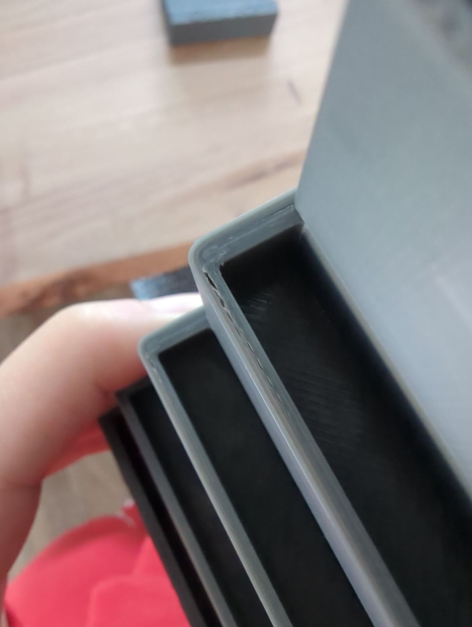

  4. Bonjour à tous, Je rencontre ce phénomène lors de mes impressions. Lorsqu'il y a un déplacement de la buse, j'ai un dépôt de filament qui se fait. La photo montre ce dépôt lors du test d'impression du réglage plateau. La chose étonnante c'est que ça ne le fait pas systématiquement à chaque déplacement mais toujours au même endroit. Si je fais 2 impressions du même objet, j'aurais systématiquement ce dépôt et au même endroit. Une idée d'où cela pourrait venir ? Bien sûr j'ai déjà essayé plusieurs réglages de rétraction et de vitesse de rétraction mais sans changement. Merci à tous
  5. Sur cette impression je suis déjà paramétré sur 4 couches supérieures, j'ai l'impression que j'ai ça uniquement quand il y a des angles et sur la couche supérieure. Je vais tester demain d'autres profils d'impression, voir même de changer de slicer au cas où. Sinon si c'était un problème de sous extrusion, j'imagine que le reste de l'impression ne serait pas jolie ? Or la elles sont nickel c'est juste ce phénomène qui apparaît.

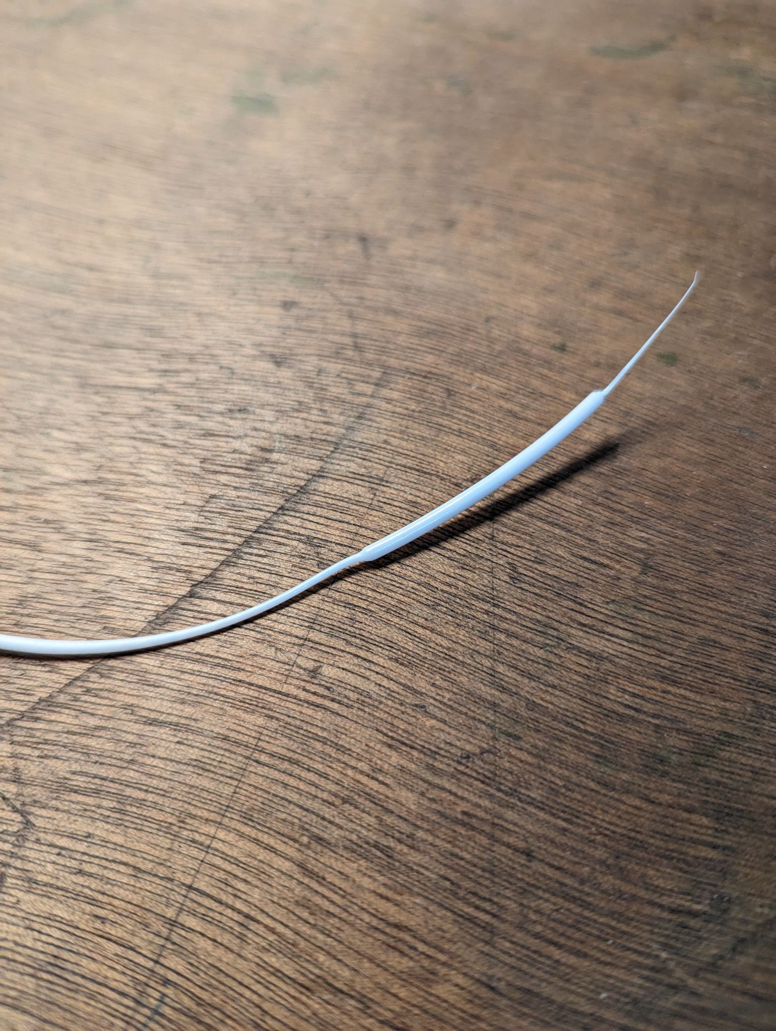

  11. Bonjour à tous, Je me permets de solliciter votre aide car je rencontre un problème avec mon imprimante 3D Longer LK4 pro. En effet je n'arrive pas à savoir qu'est ce qui est à l'origine du problème. Je ne peux plus imprimer du tout, j'ai l'extrudeur qui claque sans arrêt dès que je fais une impression, ou même tout simplement en chargeant le filament avec la fonction de l'imprimante. Lorsque le filament est introduit par l'extrudeur et qu'il commence à sortir du hot end, il arrive un moment ou l'extrudeur se met à sauter en permanence et du coup ça ne sort plus. Mon extrudeur est en aluminium, au niveau de la roue dentée tout est propre et la roulette qui accompagne le filament tourne bien. J'ai commencé par changer le tube PTFE pensant qu'il était fatigué (et comme je l'avais acheté sur Ali Express, je me disais qu'il n'était pas de bonne qualité. Là c'est un tube PTFE de marque capricorn. Aujourd'hui j'ai remplacé le hot end, je me disais que c'était un problème de fusion du filament. Le problème est toujours le même. Je suis désespéré, l'imprimante est inutilisable et je n'ai plus d'autre piste. La seule chose à quoi je pense est le moteur de l'extrudeur, je ne sais pas si ça peut venir de ça. Si vous avez des pistes, des choses à me faire vérifier, je serais content de pouvoir le faire pour essayer de trouver une solution. Merci d'avance à tous ! Information supplémentaire : Alors, je ne sais pas si ça peut donner une piste, mais je viens tout juste d'enlever le filament avec la fonction unload de l'imprimante et là ça a bloqué. L'extrudeur s'est mis à claquer très fort. Du coup il avait fait une partie du retrait du filament que j'ai du terminer à la main non pas sans mal. Je joins la photo du bout du filament. En fait depuis que j'ai ce problème, ça m'est arrivé plusieurs fois lors de mes divers essais.
