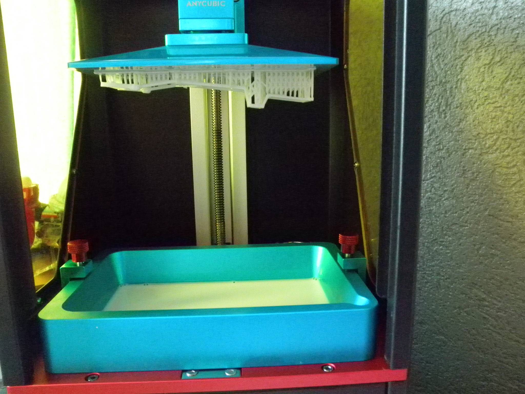

  6. Bonjour, j'utilise une Photon (fenêtres jaunes), et elle fonctionnait très bien (au moins 30 impressions parfaites) jusqu'à hier. Je suis allé jeter un coup d'œil sur l'avancement, et j'ai trouvé la Photon en train de faire un bruit curieux à 1% d'avancement. J'ai ouvert, et j'ai vu qu'elle essayait de descendre en dessous du 0, et que bien sûr, elle n'y arrivait pas! J'ai débloqué la situation, procédé à quelques vérifications (LCD fonctionne, il n'a pas bougé, plateau droit, je n'ai pas encore vidé le bac ni vérifié l'état du FEP). Le problème est arrivé quand j'ai voulu refaire le Z=0. En effet, je n'arrive pas à descendre le plateau en dessous des 2 ou 3 mm de la zone de détection (celle qui bip à l'approche du LCD). Du coup, impossible de "coincer" une feuille de papier vu l'espace qui reste! Quelqu'un a-t-il déjà rencontré ce problème? Que me conseillez-vous, s'il vous plait? Merci d'avance pour vos réponses.

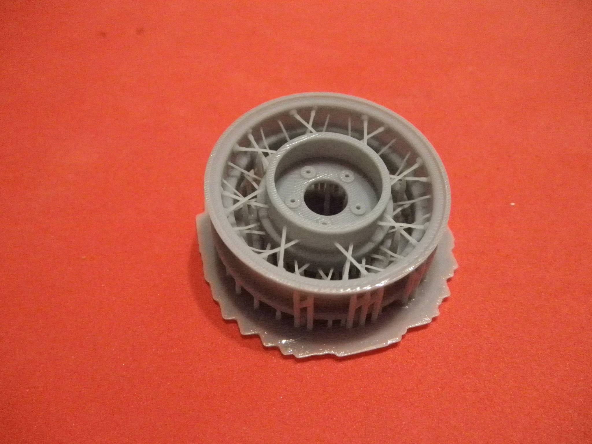

  7. Bonjour, je suis maquettiste amateur, plutôt spécialisé dans l'automobile et le Full Scratch (je fabrique toutes les pièces moi-même). Je pratique aussi l'impression 3D depuis 2 ou 3 ans, avec une DiscoEasy, essentiellement pour fabriquer des outils ou des pièces fonctionnelles diverses (j'ai passé la période difficile des "réglages", et j'ai atteint le seuil de répétabilité d'une impression dite "correcte" ). Pour les maquettes, je travaillais jusque là exclusivement manuellement, et j'ai fais l'acquisition d'une Photon récemment, ce qui change un peu la donne. Néanmoins, si je me suis inscrit aujourd'hui, c'est parce que j'ai un problème avec la Photon… Et je vais de ce pas ouvrir un sujet sur ce problème, à bientôt!
