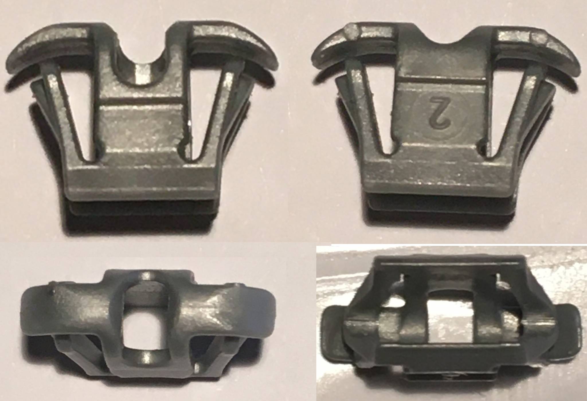

  4. J'ai demandé à renommé la discussion pour attirer aussi les utilisateurs d'imprimante SLA. Vos échanges sont intéressants pour un néophyte comme moi. Et d'ailleurs je n'ai pas tout saisi des subtilités de l'impression ASA. Mais vu la taille des clips, je vais me tourner vers une imprimante 3d SLA. Je relance mes questions précédentes : quelle imprimante choisir et quelle résine utiliser ? A priori, les résines sont plus abordables aujourd'hui, j'espère moins de 100 € le litre. En calculant "à la louche" 1 litre de résine pourrai faire 5000 clips (10mmx5mmx8mm rempli à moitié de résine soit 10x5x8/2 =200 mm3 soit 0.0002 litre/clip).

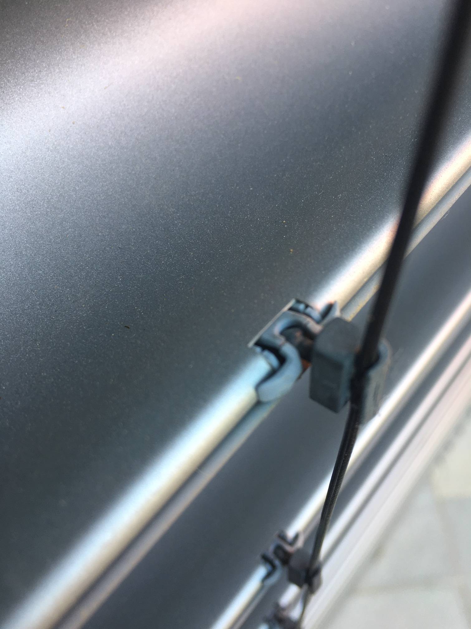

  6. Bonjour, Il y a seulement un effort de traction sur la partie centrale du clip et surtout une usure lié à la répétition des mouvement de rotation du volet et les contraintes extérieures. La souplesse des "branches" n' est utilisé qu'une fois, lors de la mise en place dans la lame alu. Concernant la résine, connaissez-vous des solutions équivalent à l'ASA ou PA6, PA66 ?

  10. Bonjour, Je me lance dans l'impression 3D et je cherche une imprimante dans le but d'imprimer des petites pièces en ASA de 10 mm x 5 mm x 8 mm. En fait, je veux reproduire des clips de volet orientable Griesser (BSO). Le coût de ces clips est tel que mon imprimante sera à moitié remboursée si j'arrive à mes fins. Bien sûr, je ne pense pas pouvoir réaliser ces clips dès le début. Je vais commencer par des impressions basic en PLA et petit à petit apprendre à créer des pièces techniques. Pour le choix de l'imprimante, j'hésite pour l'instant entre l'Ender 3 PRO, la Longer LK4 PRO ou même une DELTA Flsun Q5. Ces imprimantes pourront-elles à terme imprimer les clips ? Les imprimantes DELTA sont-elles aussi précise que les FDM ? Merci d'avance pour vos avis et remarques.
